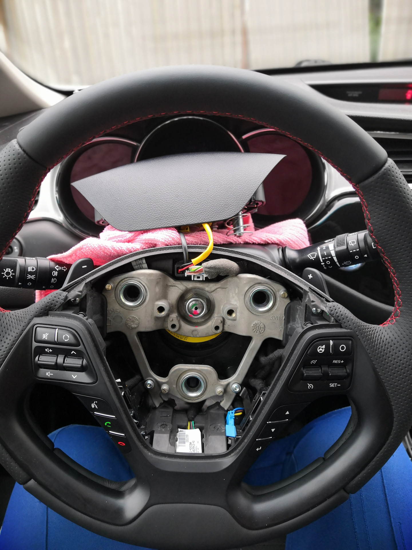

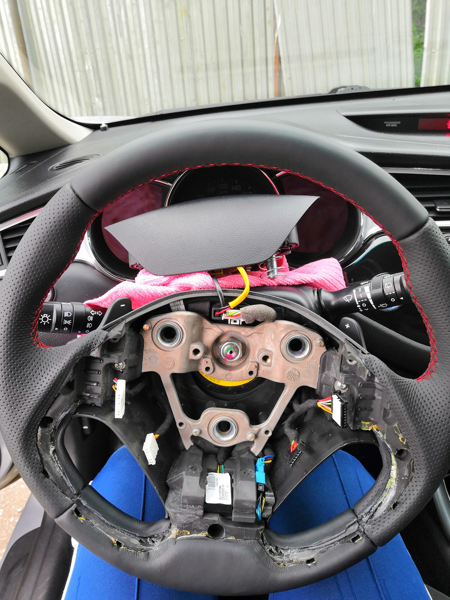

После того, как перетянул руль решено было и очистить краску с накладки, тк за 4 года нижняч часть накладки стала липнуть к рукам. Чтоб не повредить новенькую кожу необходимо снять нкладку с руля.

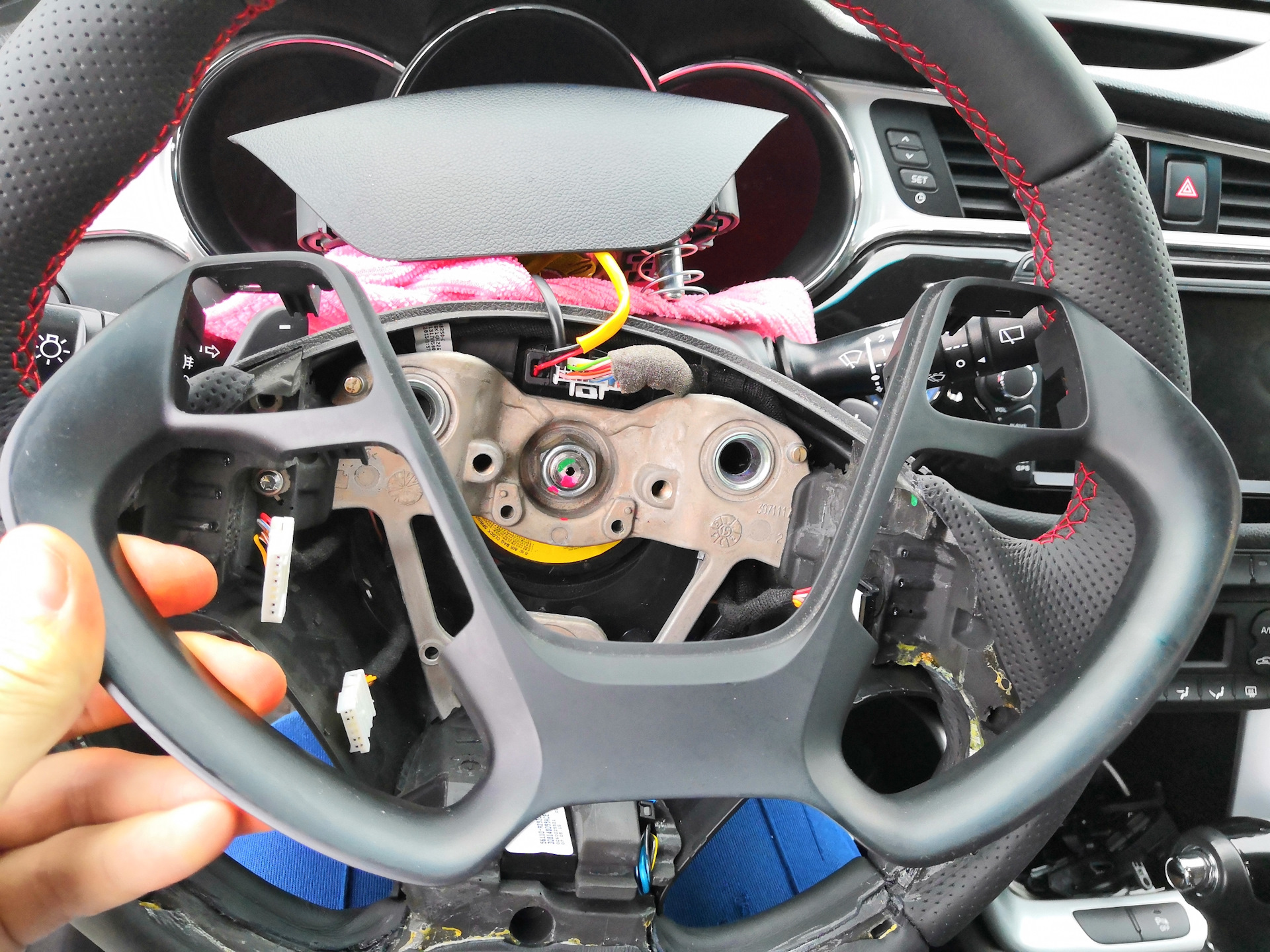

Подушку снимал шлицевой плоской ответкой, 3 защелки на обратной стороне, появляются отверстия при поворотах руля.
Накладка демонтируется путем откручивания 5 токсов (т25), 4 шт с лицевой и 1 с обратной стороны руля, далее пластиковыми лопатками, аккуратно и потихоньку со всех сторон поддеваем нижнюю часть накладки.

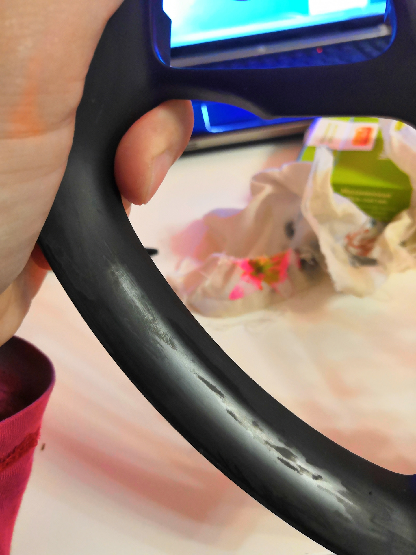

Чтоб оттереть липкую краску пришлось 5 часов еб…ся с ватными дисками, смоченными спитром 95%. Реально, еслиб знал, что так тяжко будет стираться, то я бы не занялся этим.

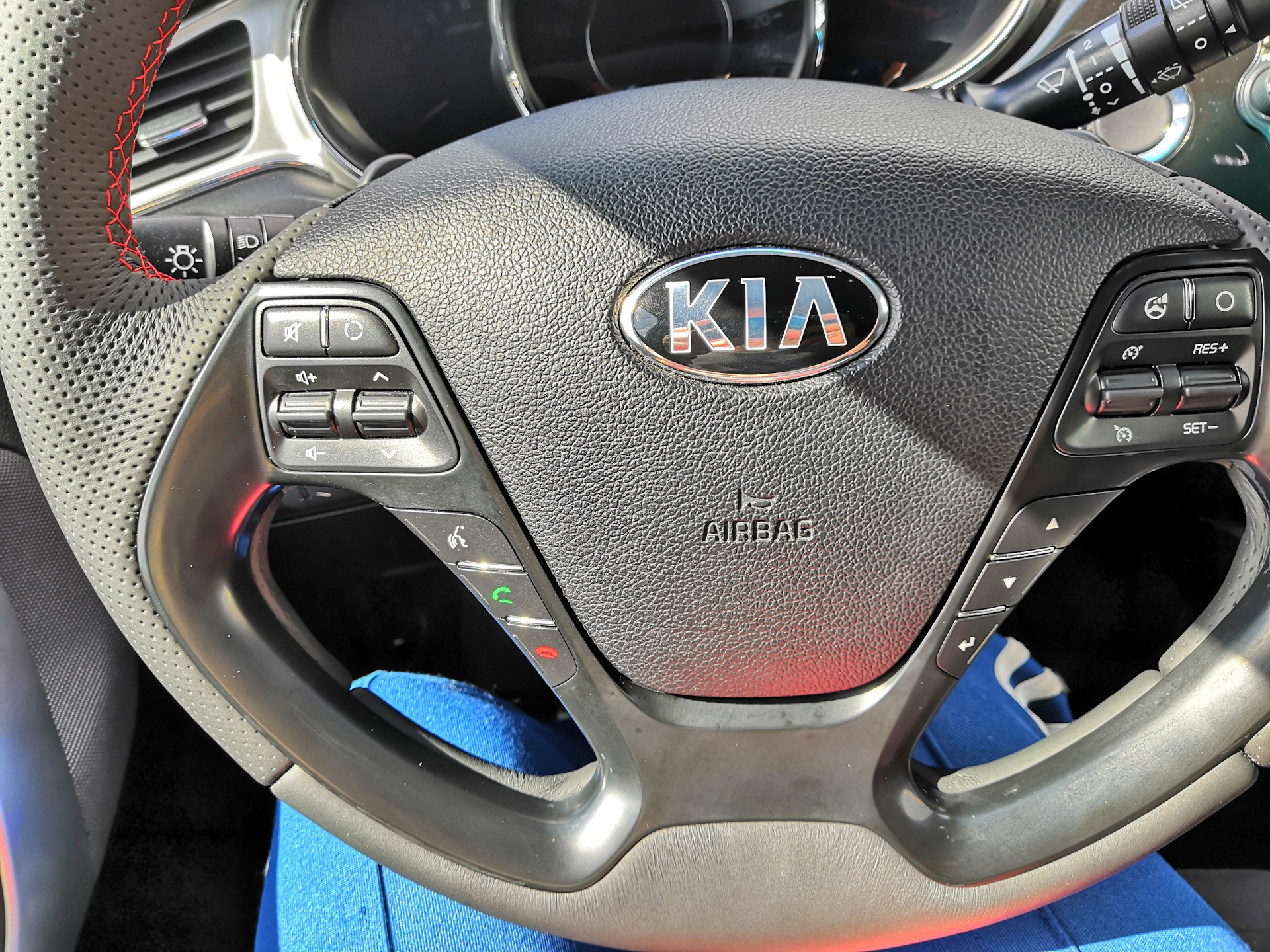

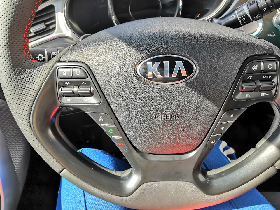

Рамка встала нормально, новых зазоров не образовалось. Но, еслиб я знал, что будет так геморно, я б лучше закатал в пленку.

Я жидкостью для снятия лака стирал. Час времени ушло!
Жидкость на основе ацетона или не?
Нет

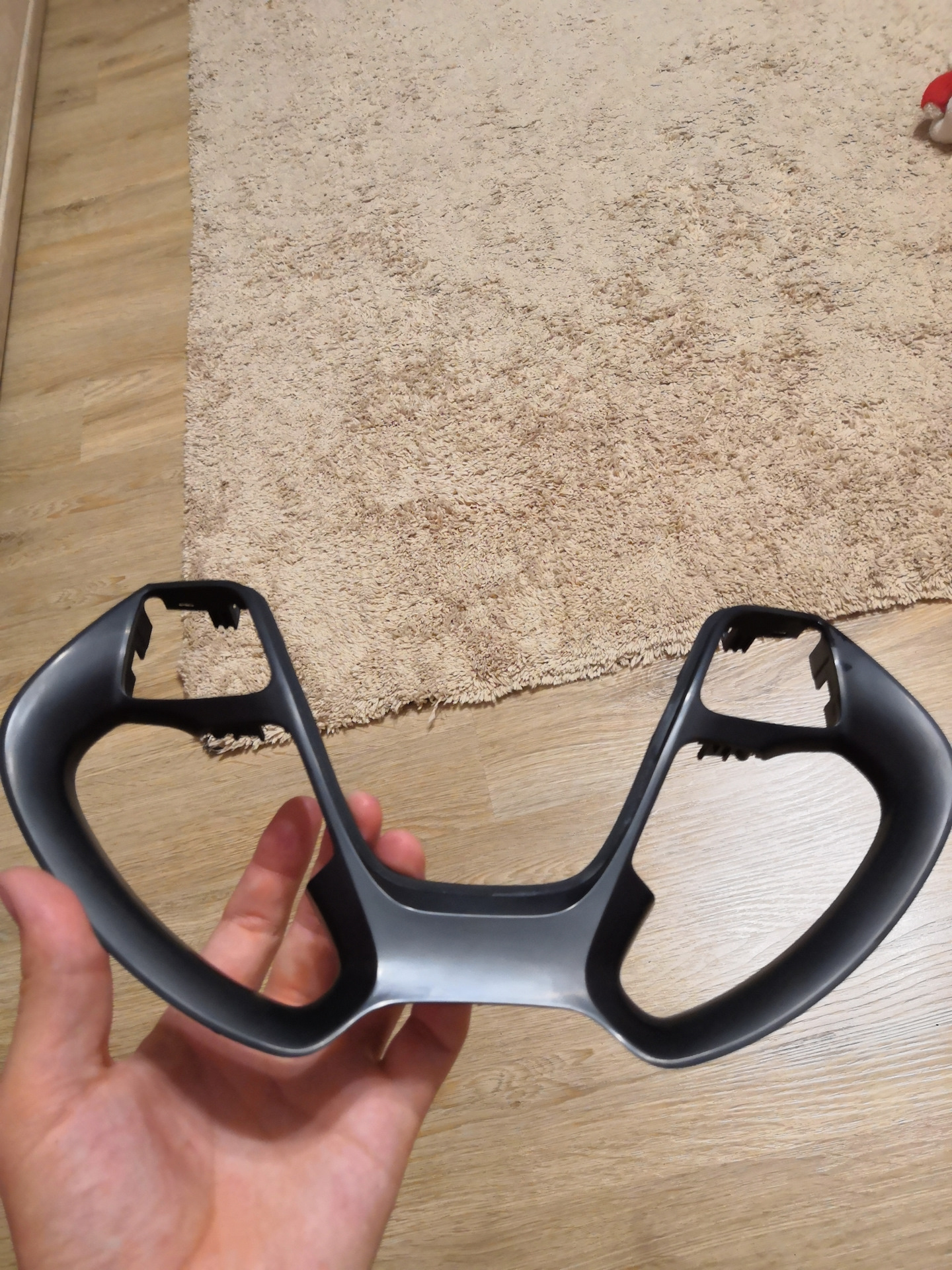

Если ты просто снял материал верхний, этот пластик на солнце выгорит махом и будет такой светлый прям. Красить надо было или самое простое пленкой.
Похер, главное не липнет))
TheSuburban
Давно снимал, машина живёт на улице, пластик накладки какой и был, ткань сидений быстрее выгорит чем пластик.
Почему смывкой для краски нельзя было воспользоваться? Например, Body 700. За несколько минут всё смыл бы.
Не разобрался в вопросе, дурной)
Конечный результат, хотя бы понравился и глаз радует ?
Ну, тактильно точно лучше — теперь ничего не липнет. Но местами не совсем чисто, надо по месту еще углы доделатьь
