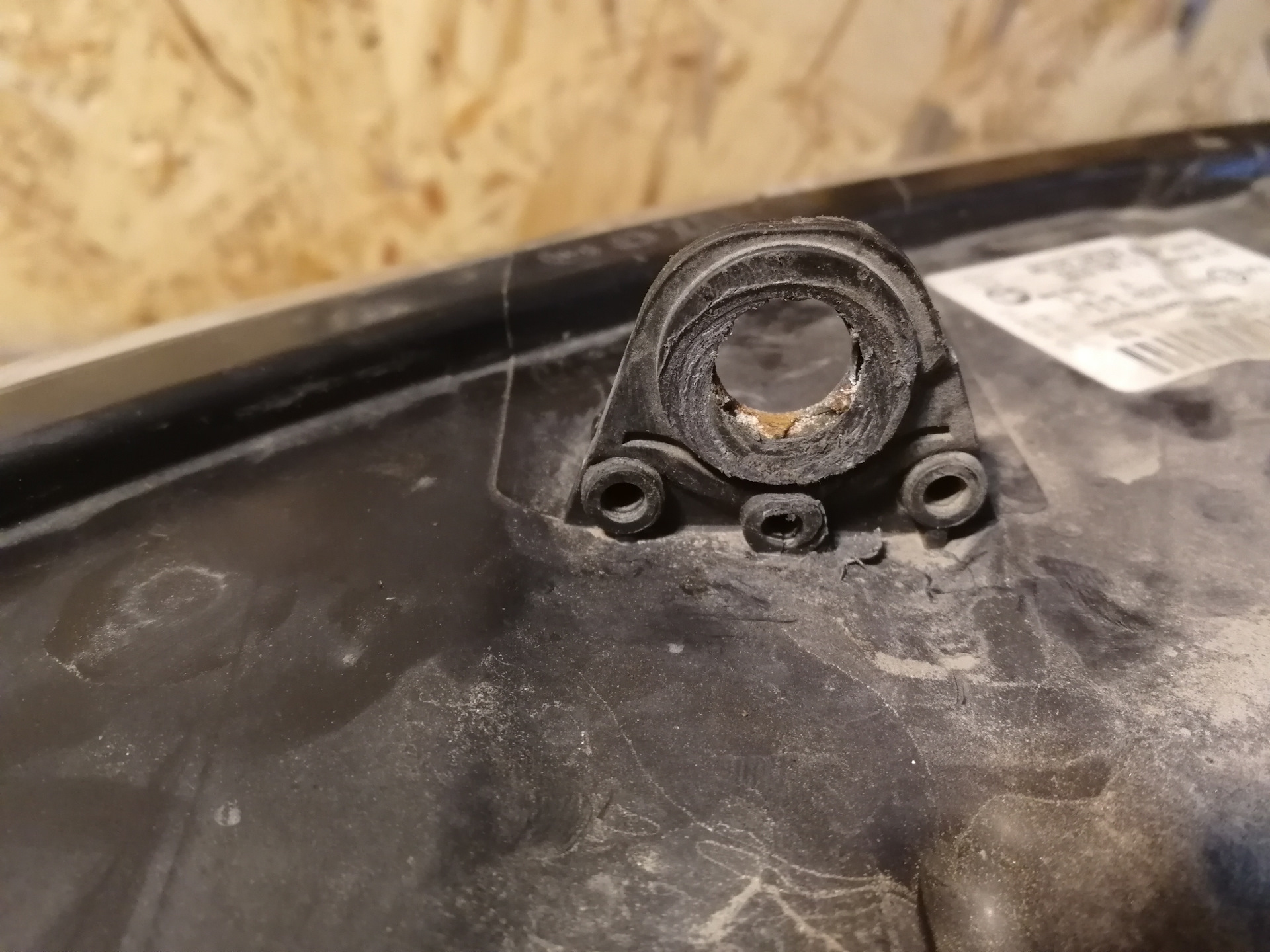

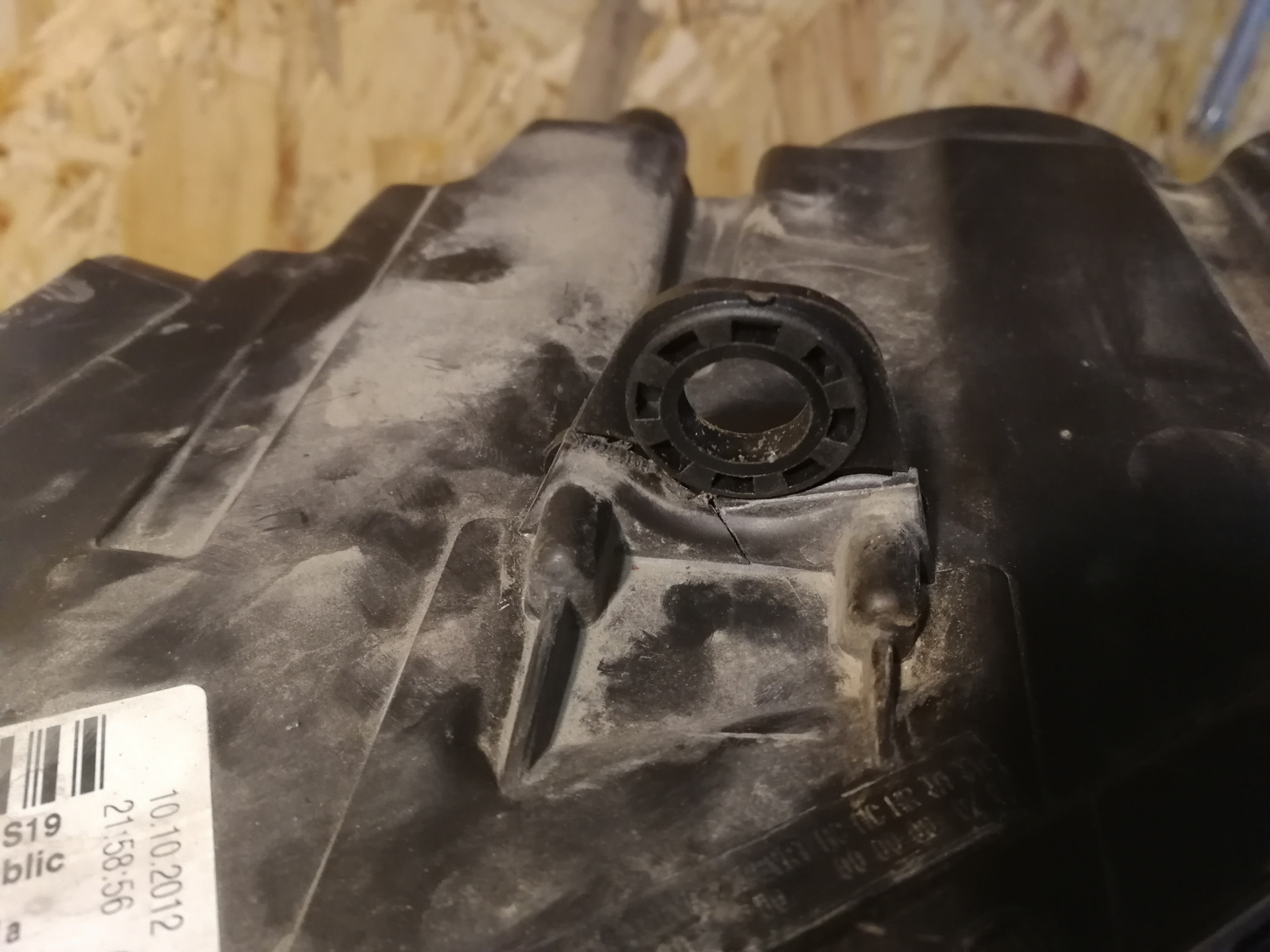

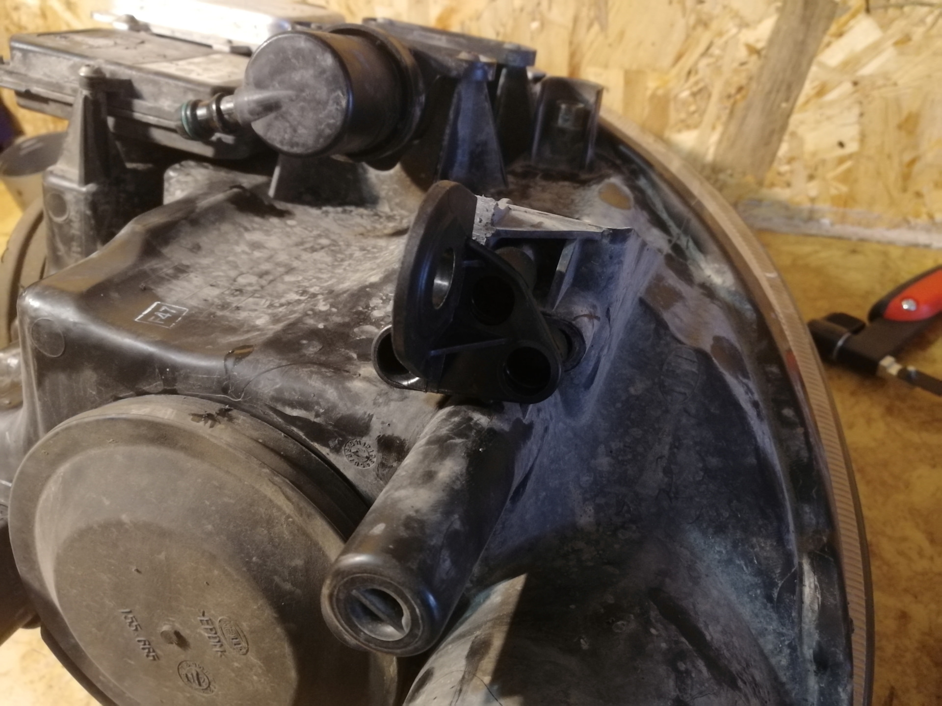

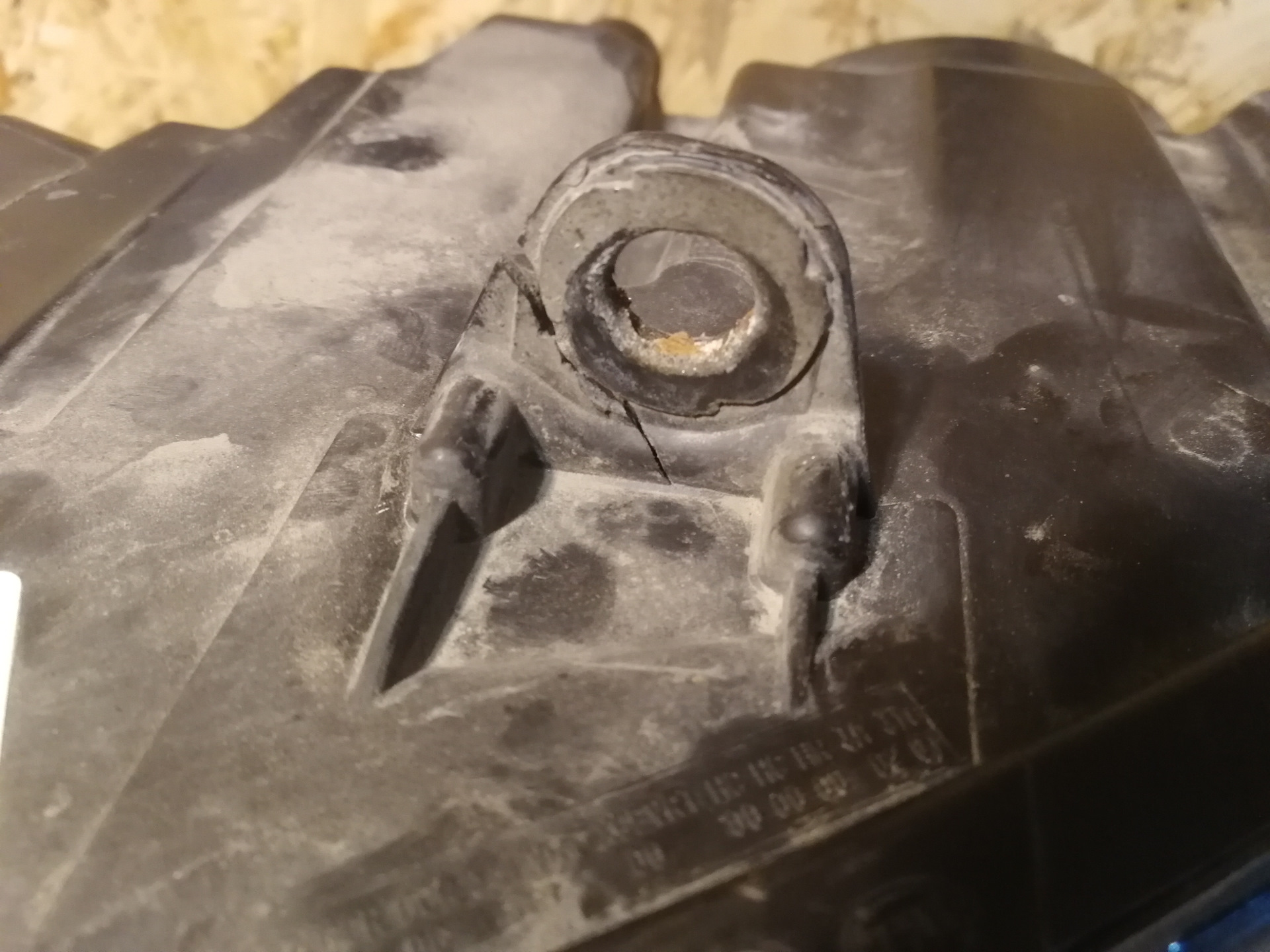

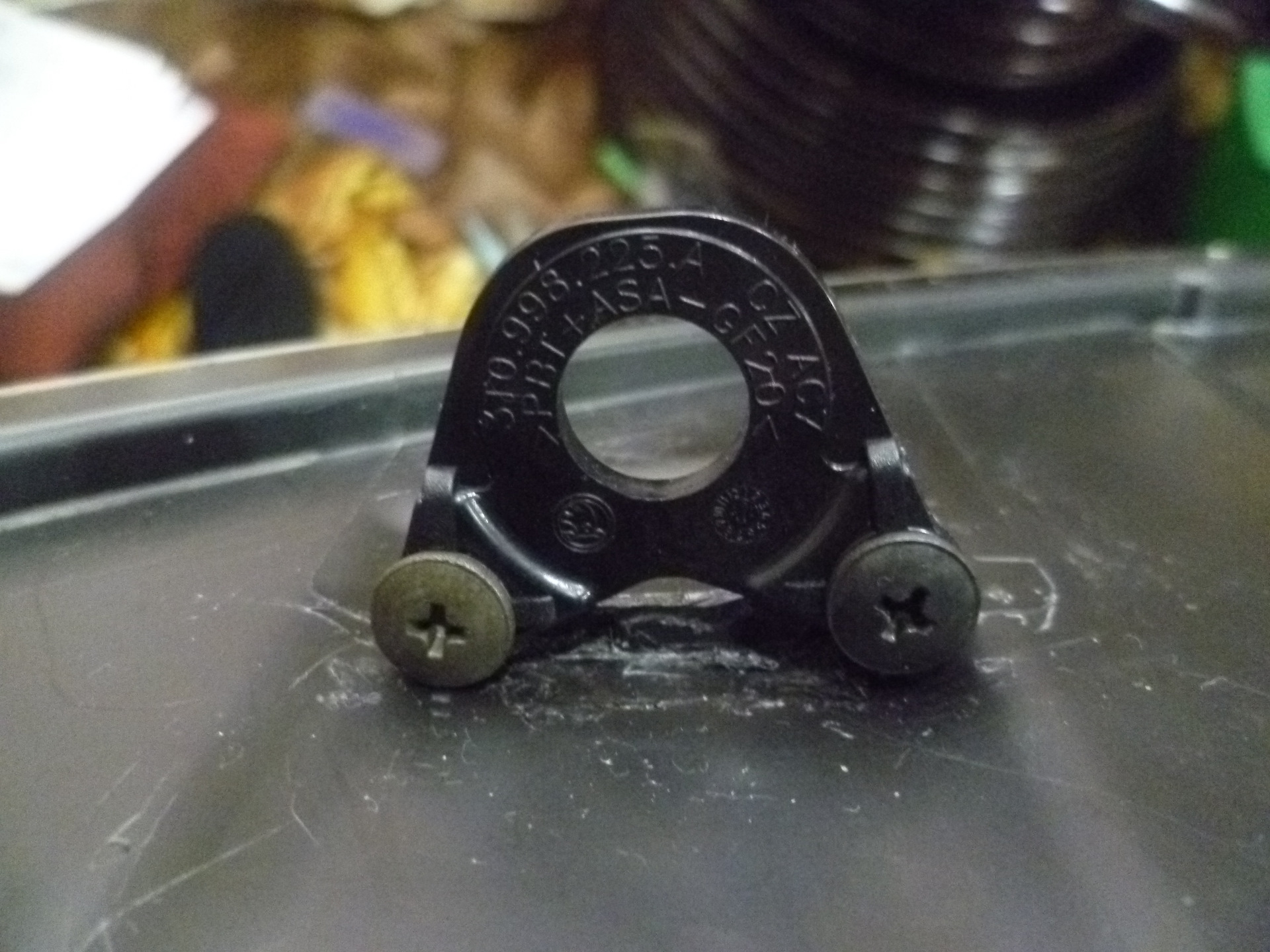

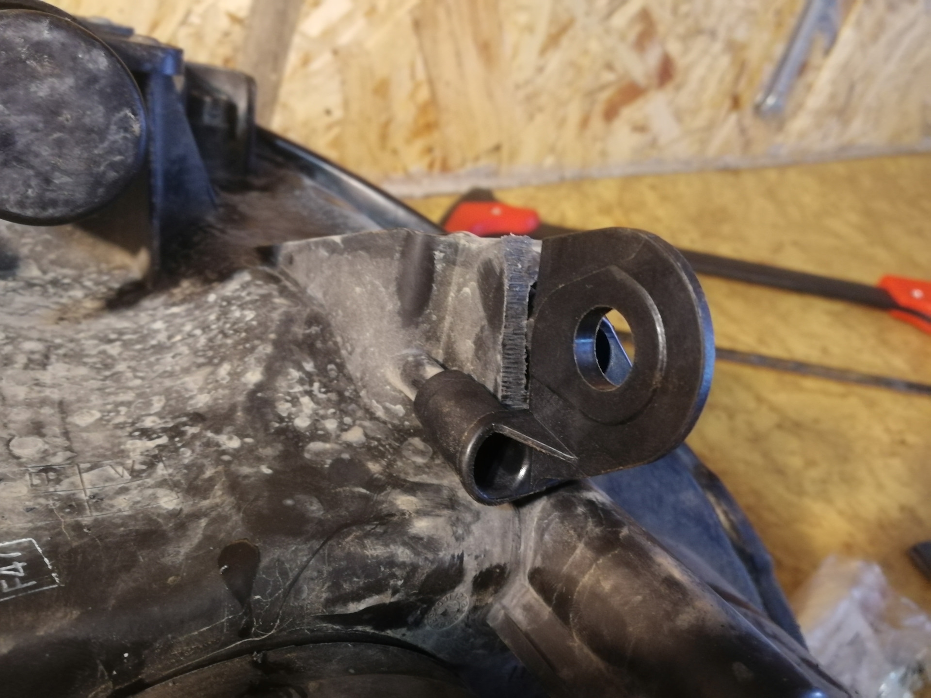

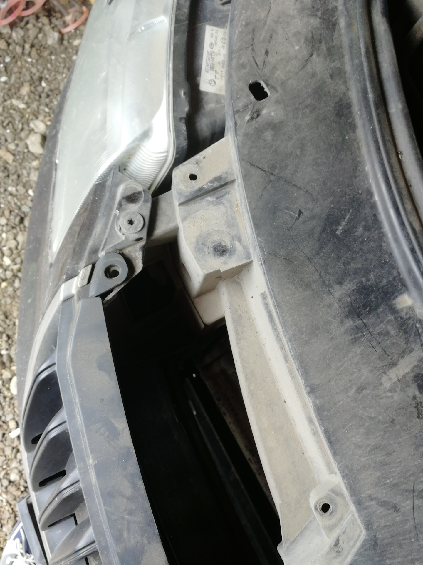

Как писал ранее, уже давно, притерла меня на парковке одна… И сбежала. Из почреждений: немного поцарапала угол переднего бампера и сломались крепления фары.лопнули, но не до конца. С восстановлением внедорожника у меня все руки не доходили до ремонта фары…а сегодня решился.

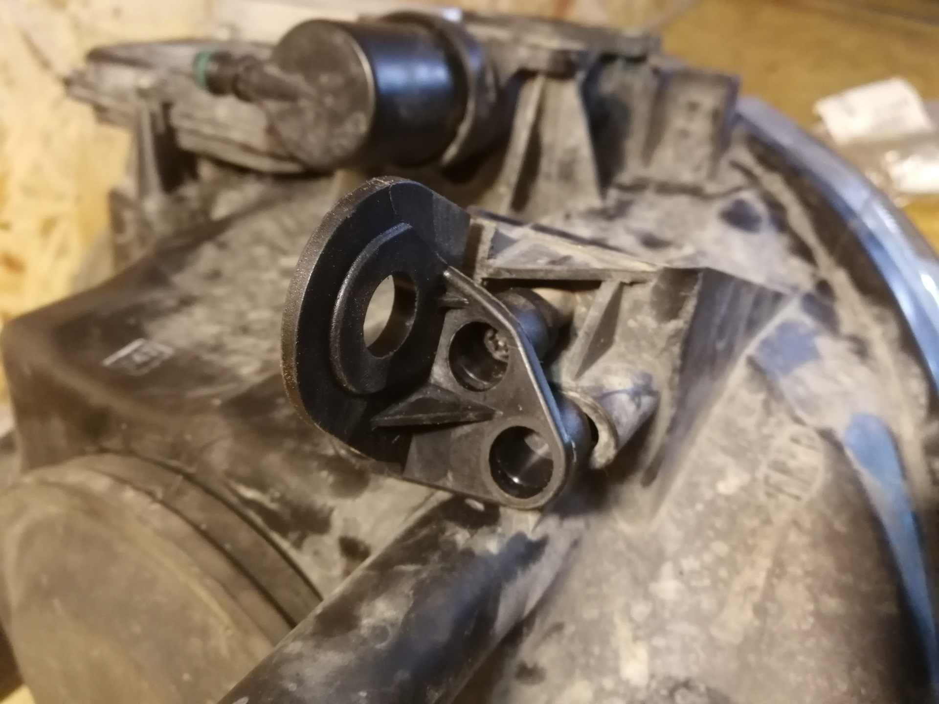

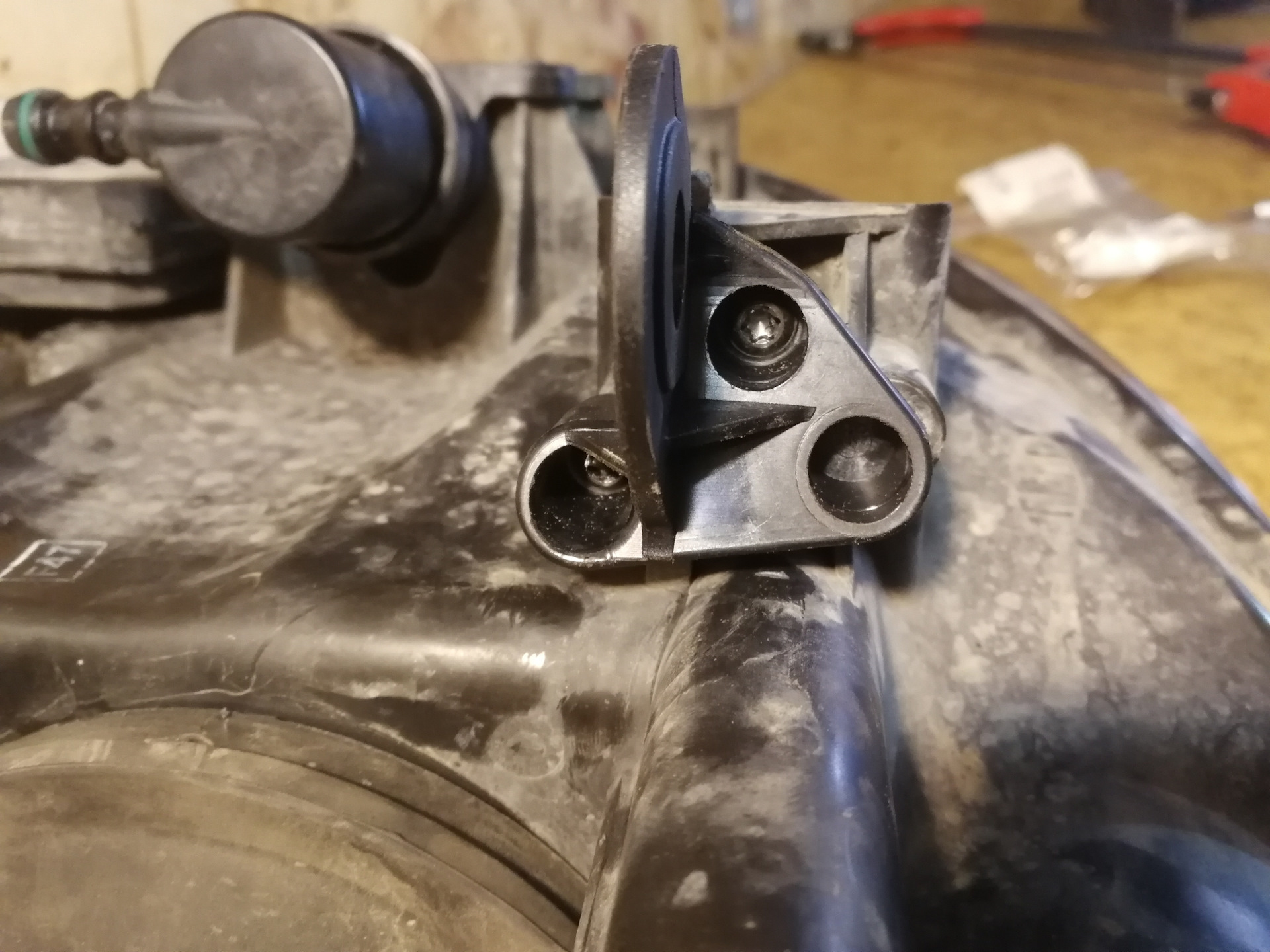

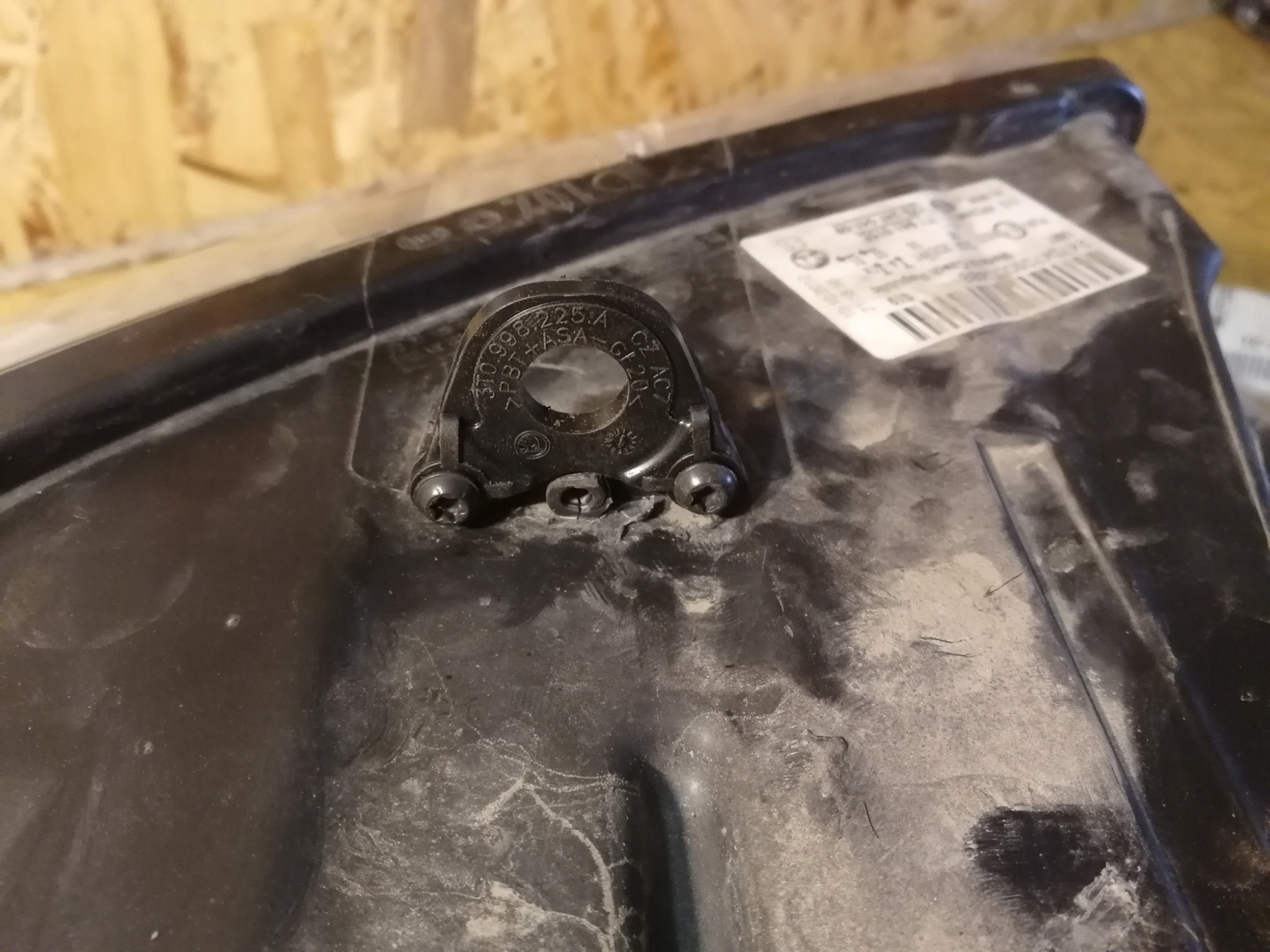

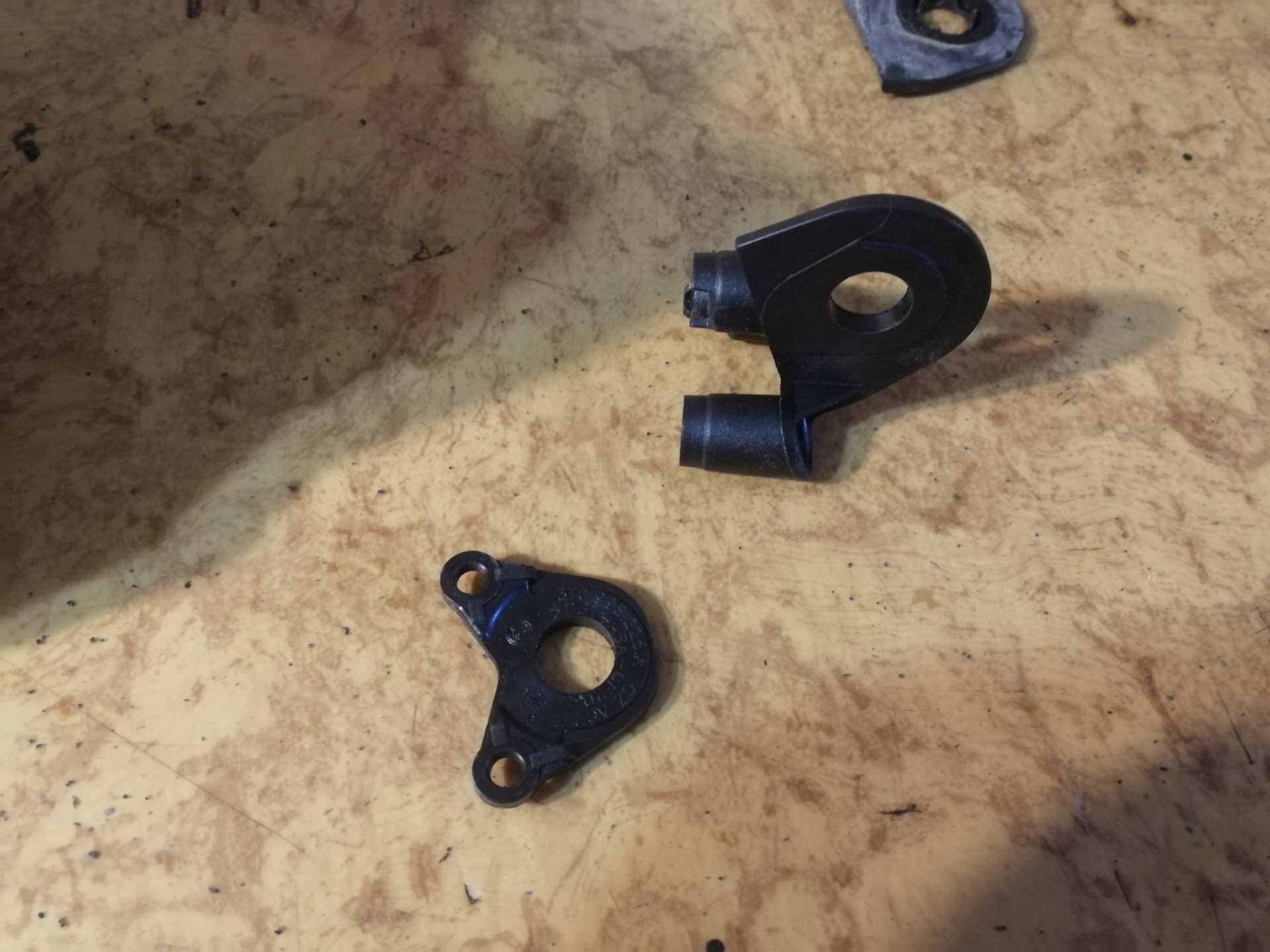

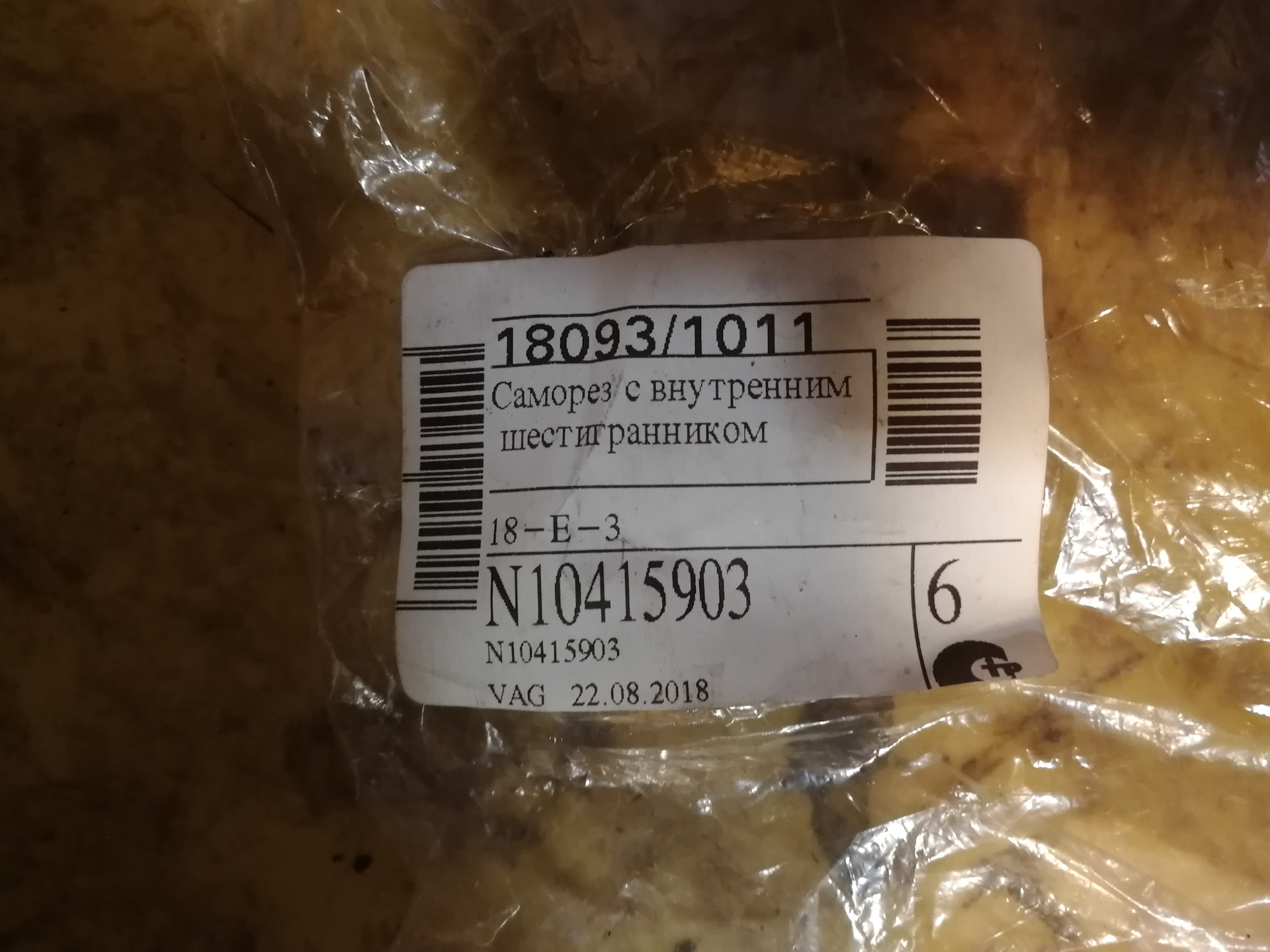

Ремкомплект крепления фары был куплен давно — 2 уха и 4 специальных самореза…

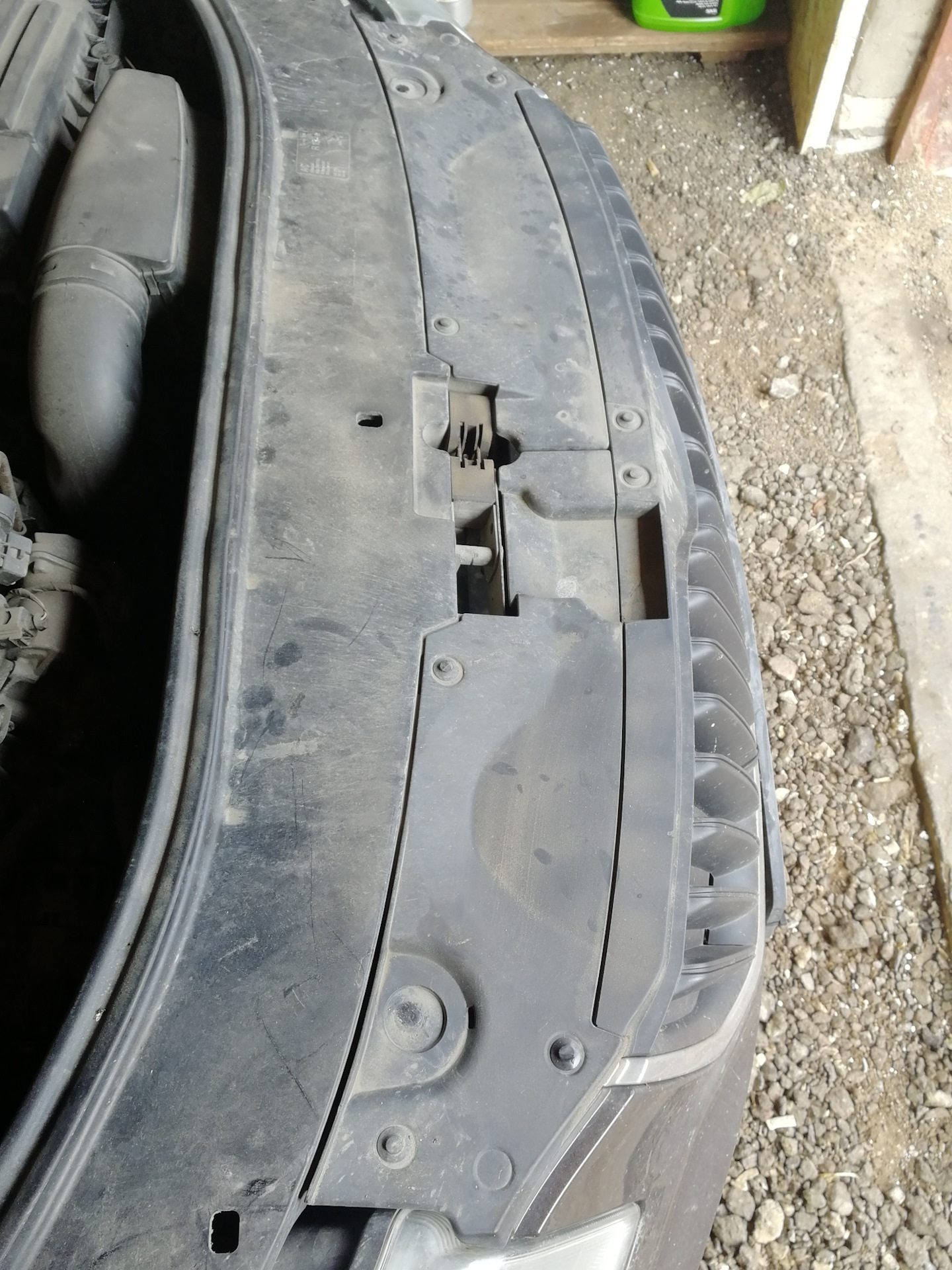

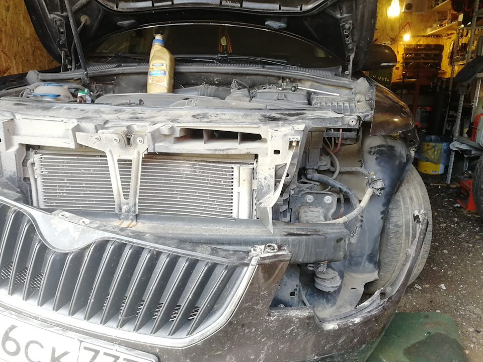

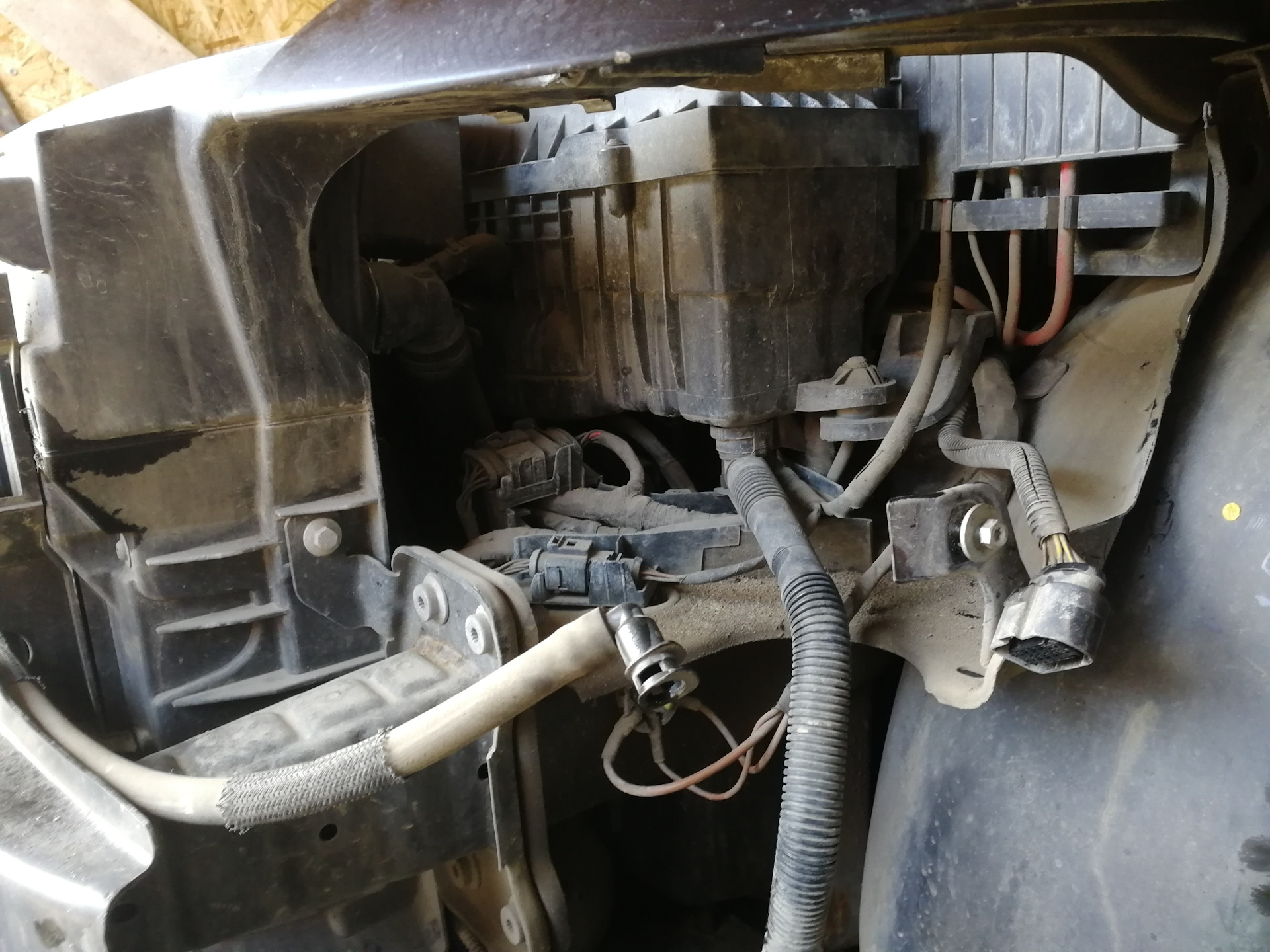

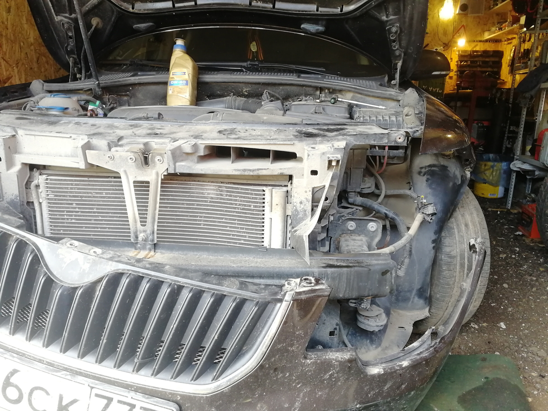

Далее процесс снятия бампера…

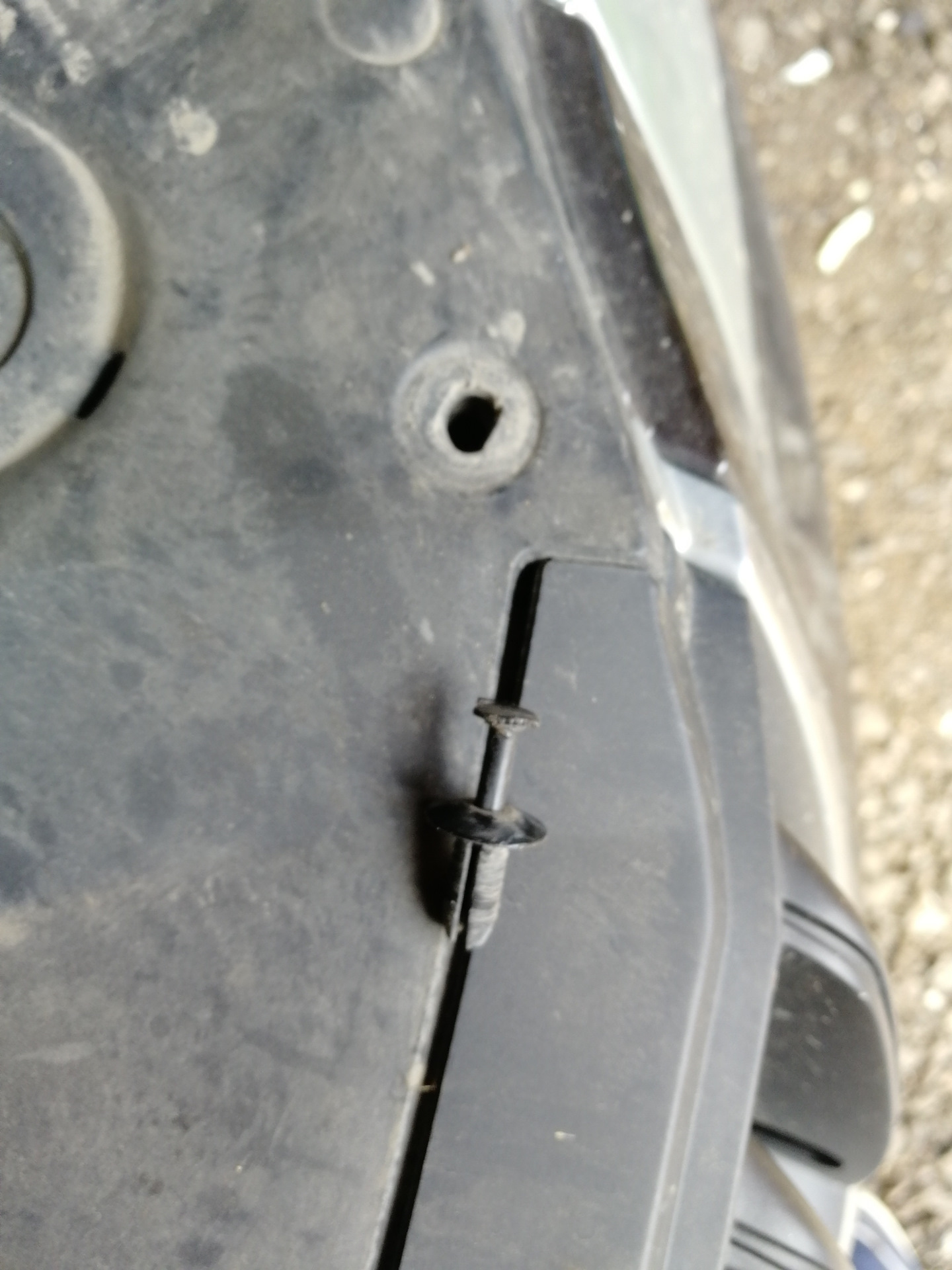

Далее, снимаем птф и за ними откручиваем по одному саморезу… Их там сразу видно.
После выкручиваем саморезы снизу бампера и извлекаем там же клипсы — крепление защиты к бамперу под мотором…

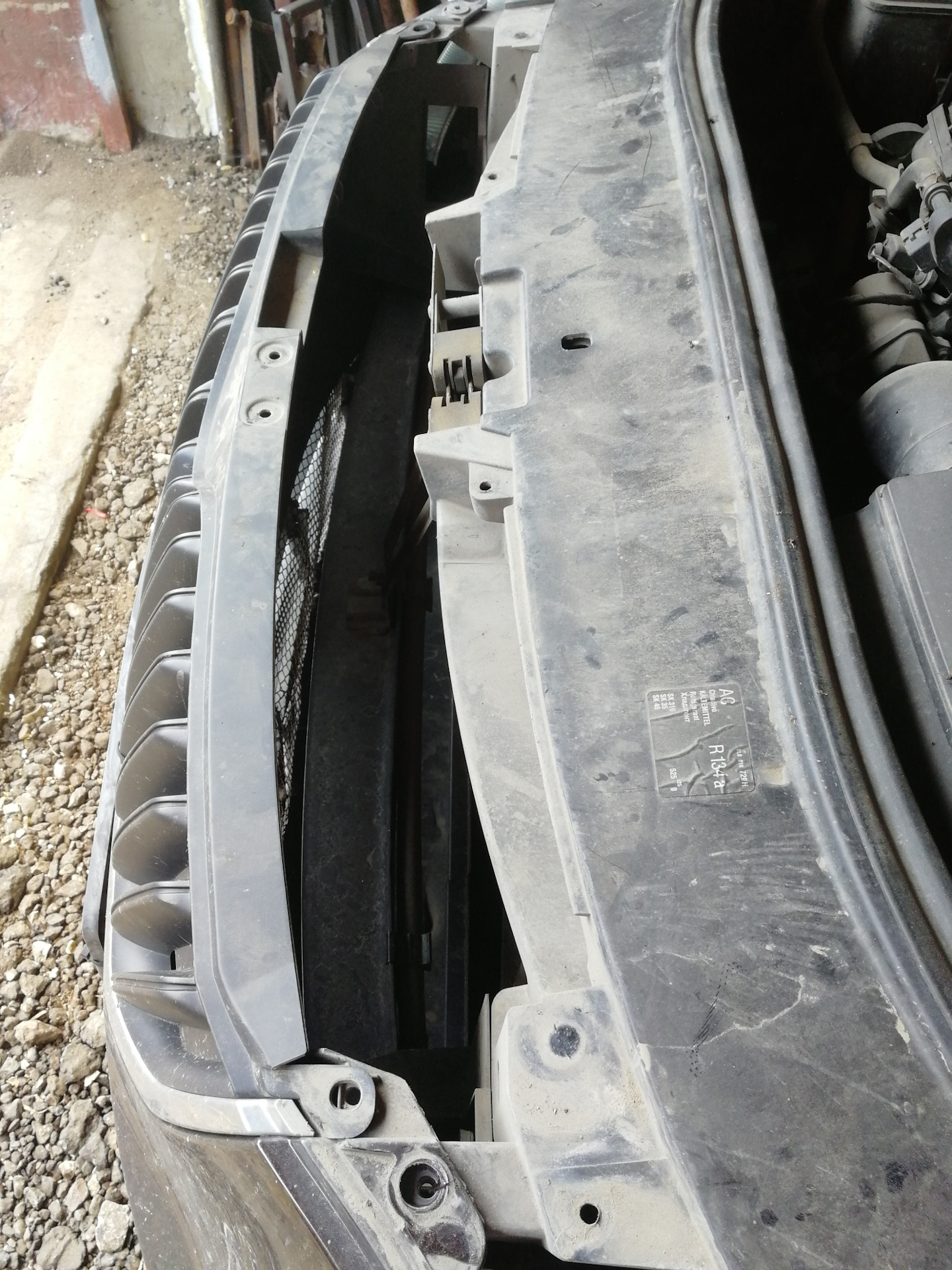

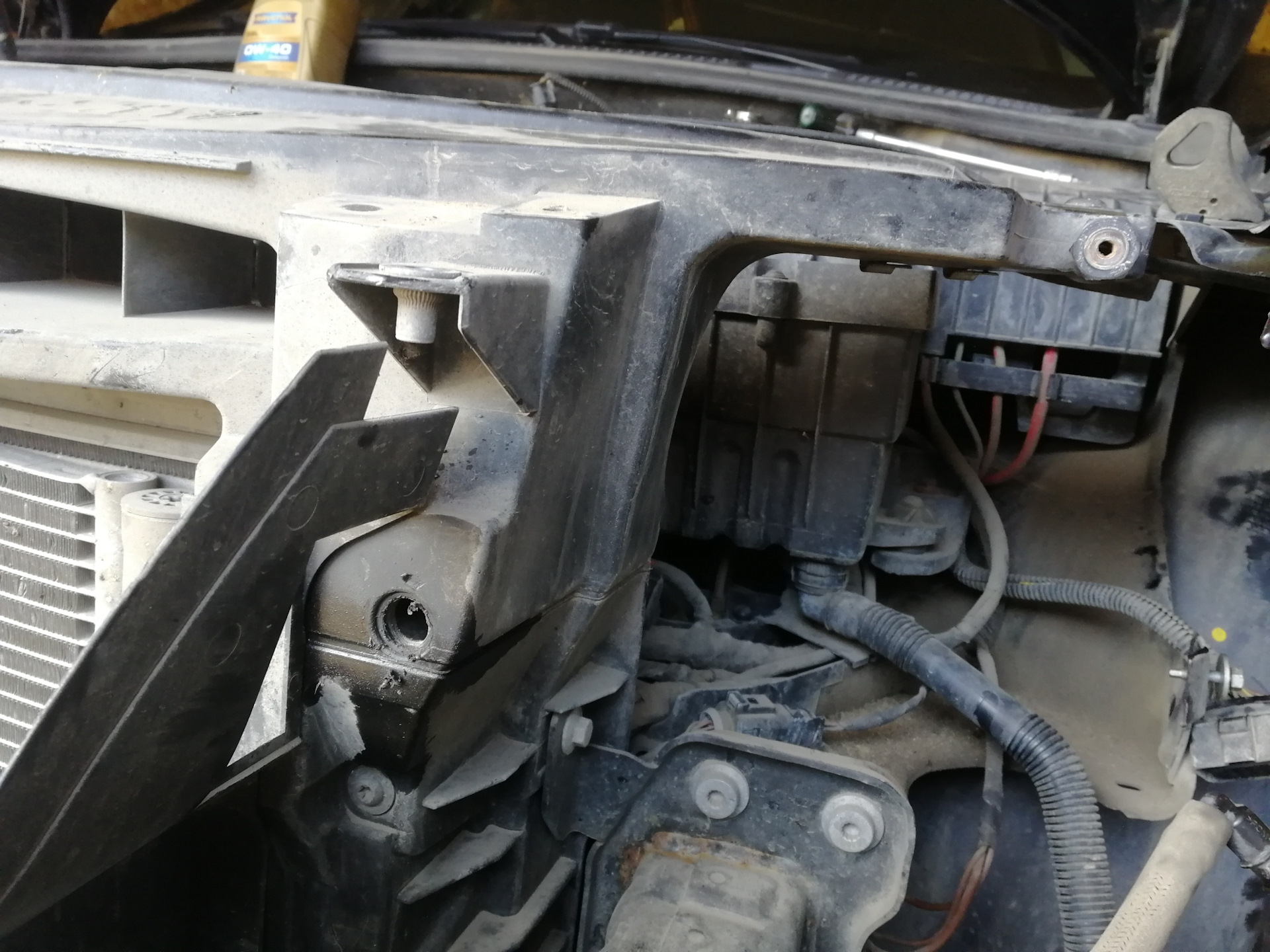

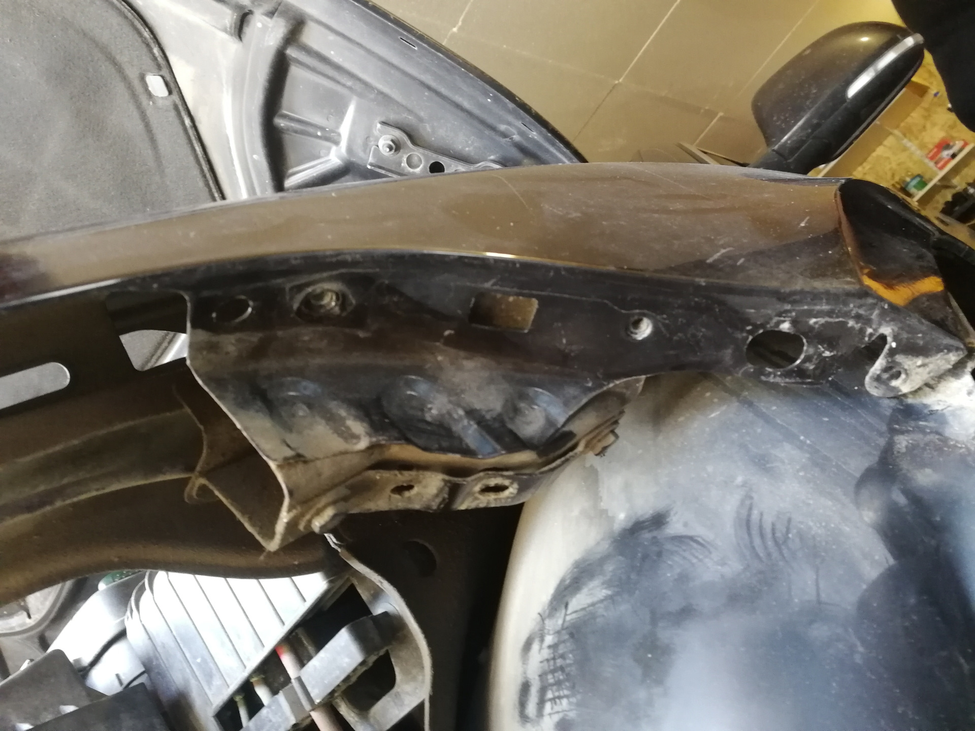

Затем откручиваем саморезы крепления подкрылка к бамперу. отводим подкрылок и ищем там глубоко два болтика под торекс — крепление бампера к крылу… Очень неудобно их откручивать…

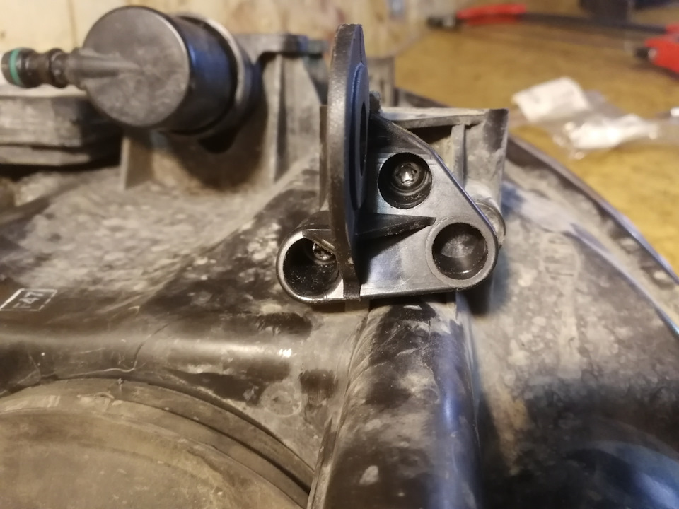

Фара снята
По сути все… Собираем в обратном порядке.
Я отводил левую сторону бампера. Парктроник не отсоединял. Разьем находится на правом углу бампера, там и заведена проводка парктроника в бампер… Не забываем про нее, если будете снимать бампер полностью или правую сторону.
На все ушло часа 2 — 2.5 не спеша.
Хочется отметить продуманность крепления фары! При более менее сильном воздействии на фару ушки отламываются…там даже надпилы, т.е. быстрее сломаются уши, чем фара… И есть ремкомплект! По моему, это вполне продуманно!

Фигасе!А я холодной сваркой "ипался" промазывал верхнее ухо.Спасибо большое за подсказку!
Не надолго эти крепежки, у меня год не продержались, лопнули
Хз…встали вполне надежно.
Seregaartemev
Да, слабенькие они у Суперба. Сегодня у себя менял на левой фаре
Вот у Октавии А7 мощно сделали ремонтные крепления
Вот хитрюги !

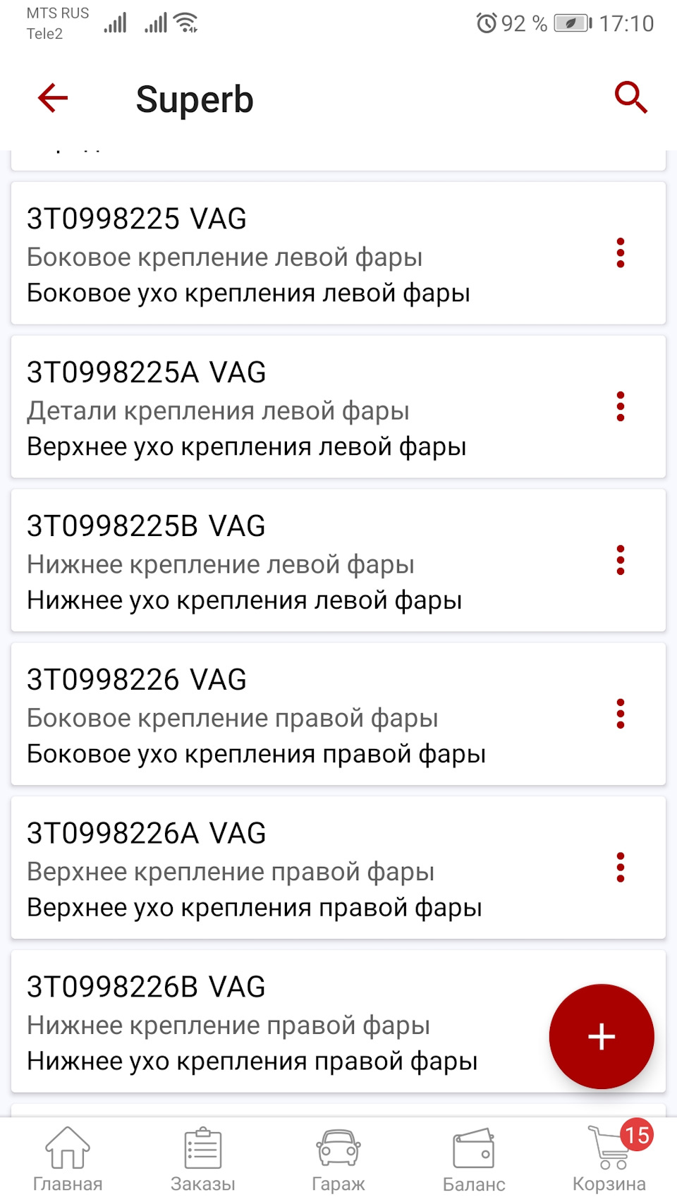

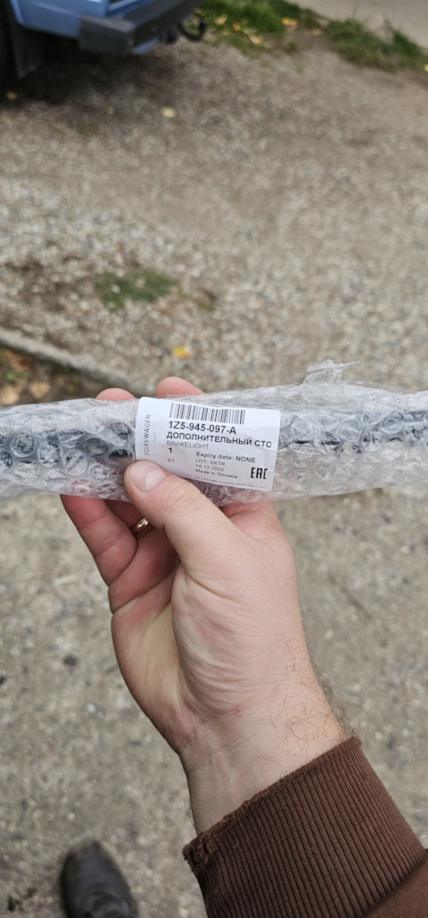

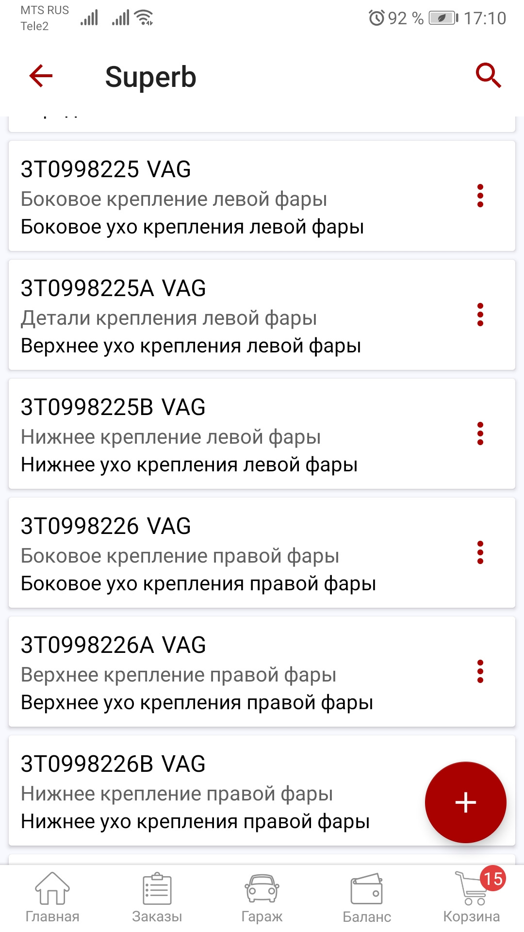

А есть код этого ремкомплекта?
Фото номерков добавил в тему
