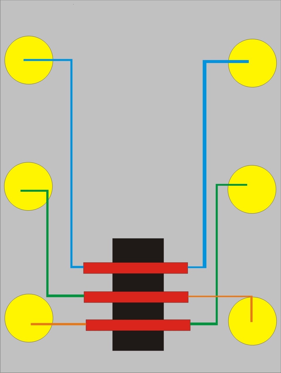

короче все криворукие )! (я тоже ) в предыдущей записи мне посоветовали проверить провода свечные (порядок) нашел фотку 2,6 и по фото сделал . сделал вот так :
и машина завелась !
правда звук был ужасный (( что то там шкрябает и не ровно малость работает, в добавок ко всему льется бензин со стыка топливного регулятора (( сразу заглушил! пошел за планшетом что бы заснять .
итог на видео !
по звуку такое ощущение что двигатель без масла … что то там шкребет (

А по поводу звук, с двумя цилиндрами что-то не так, судя по всему в правой голове.

вот моё www.drive2.ru/l/3532830/
Женёк не правильно у тебя подсоединено
да, я сейчас глянул и че то не пойму, почему тогда завелось ?
вот как на фото я так сейчас и ездию
а я что в инете не могу найти порядок подключения ((
поставь как у меня и попробуй.может и звук пройдёт
ок . завтра попробую, как залью в гур .

короче так я и не нашел схему ( и понять бы от куда идет отчет цилиндров ))

провода не перепутаешь они точно по длине все расчитаны
какую там именно заливать ? 1 провод кстати еле еле дотянулся ! ну может когда там разбирали поперепутали их .

санек, а у тебя так же провода подключены как у меня на рисунке ?
по идее так и подключено
