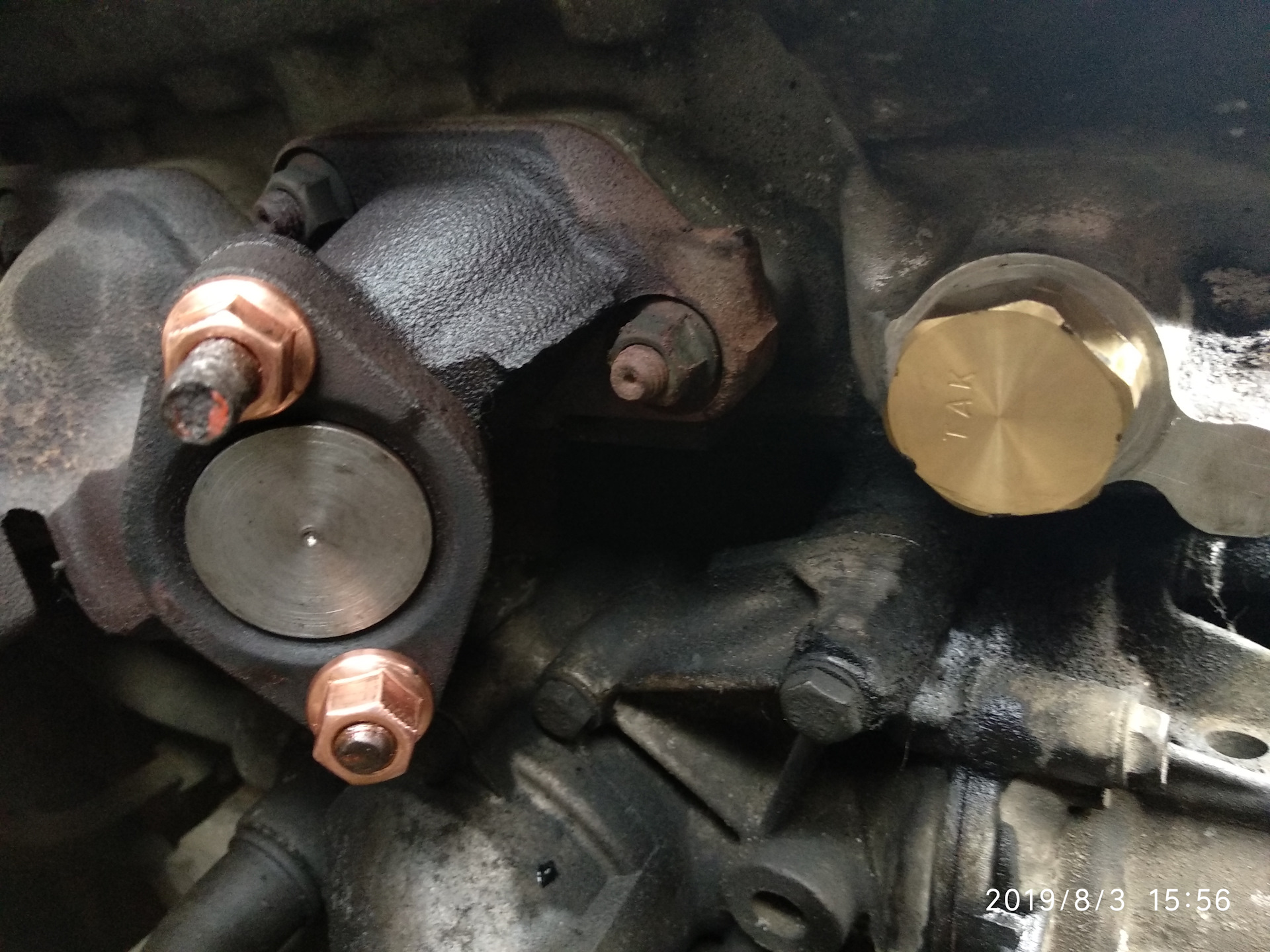

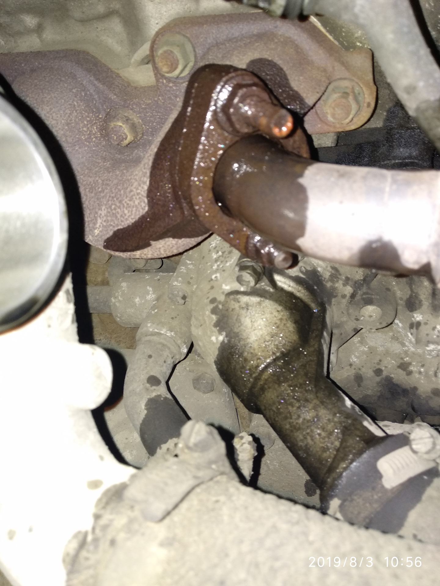

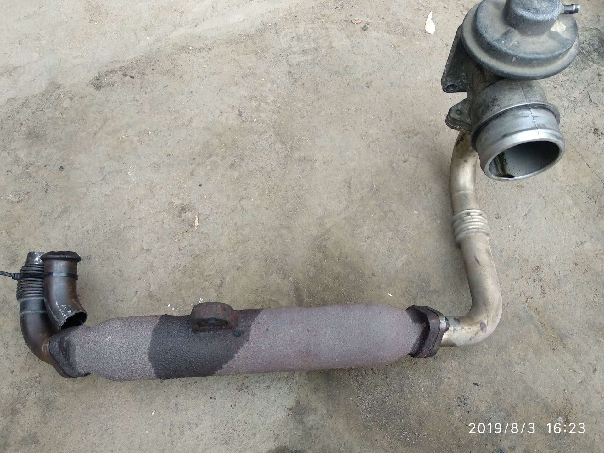

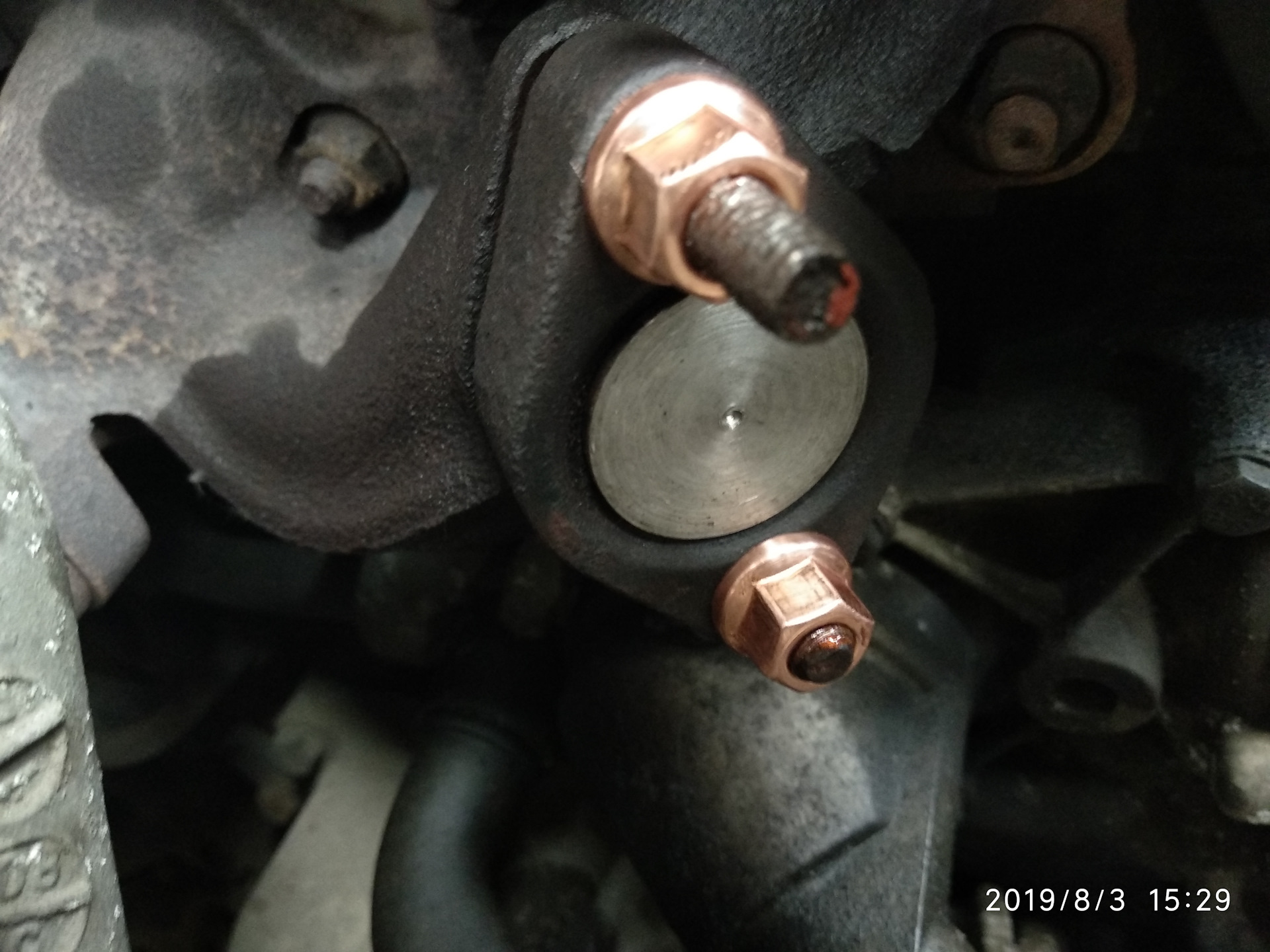

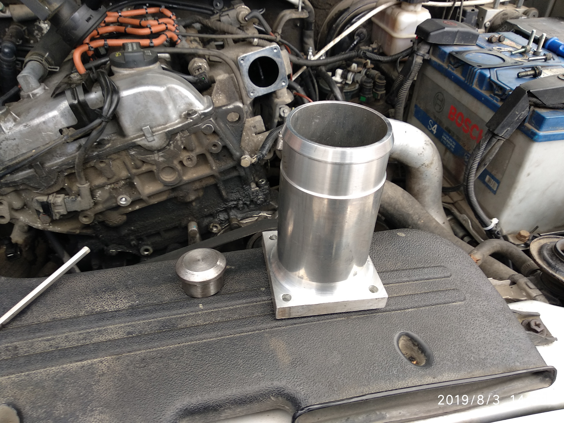

Всем привет.
Спасибо большое fartovii21 за комплект для глушения егр и быструю отправку.

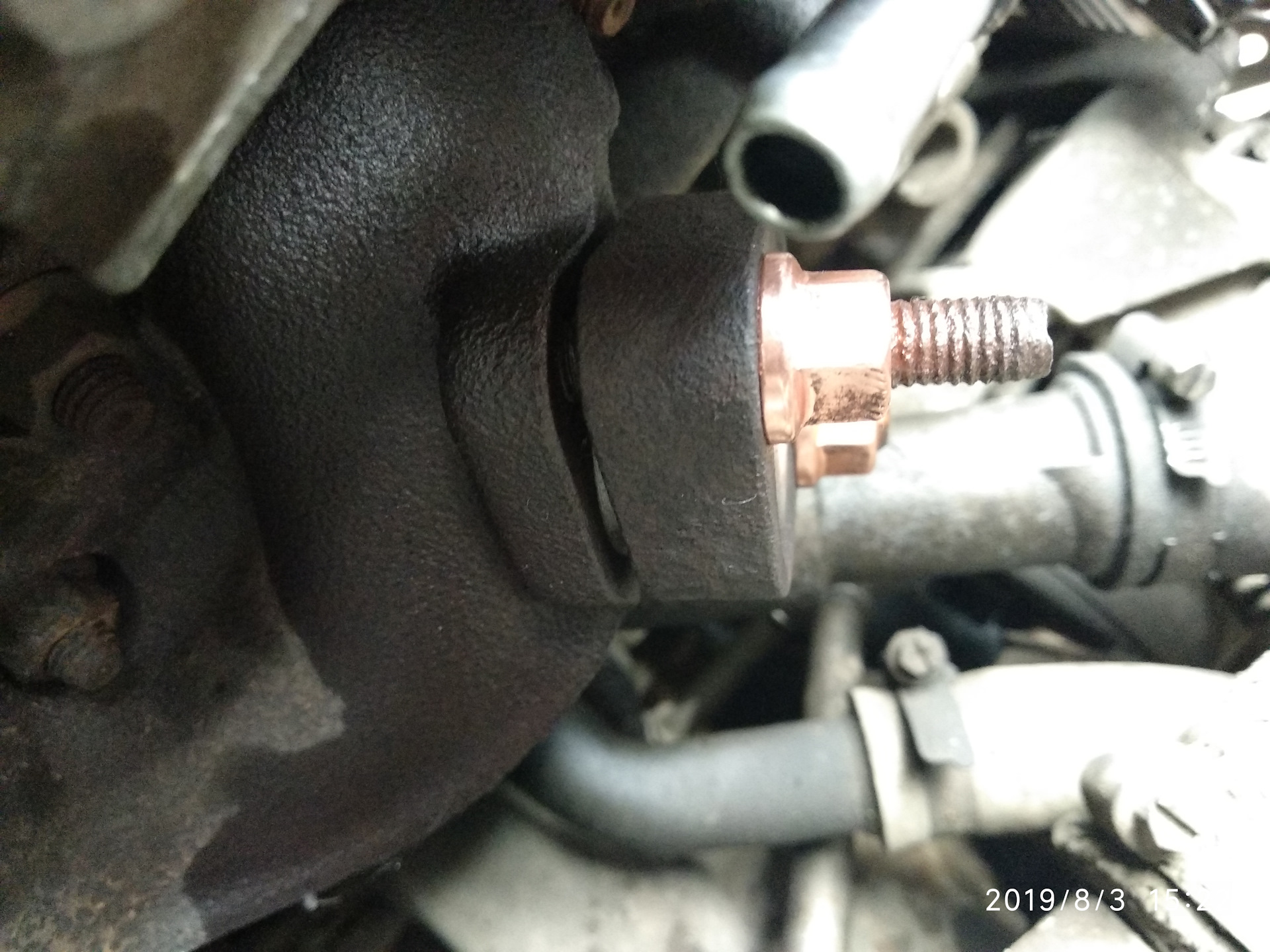

Откручивал на холодную, обильно смочив проникающей смазкой.
Все открутилось и потом закрутилось)
Запчасти на фото: 6640500111

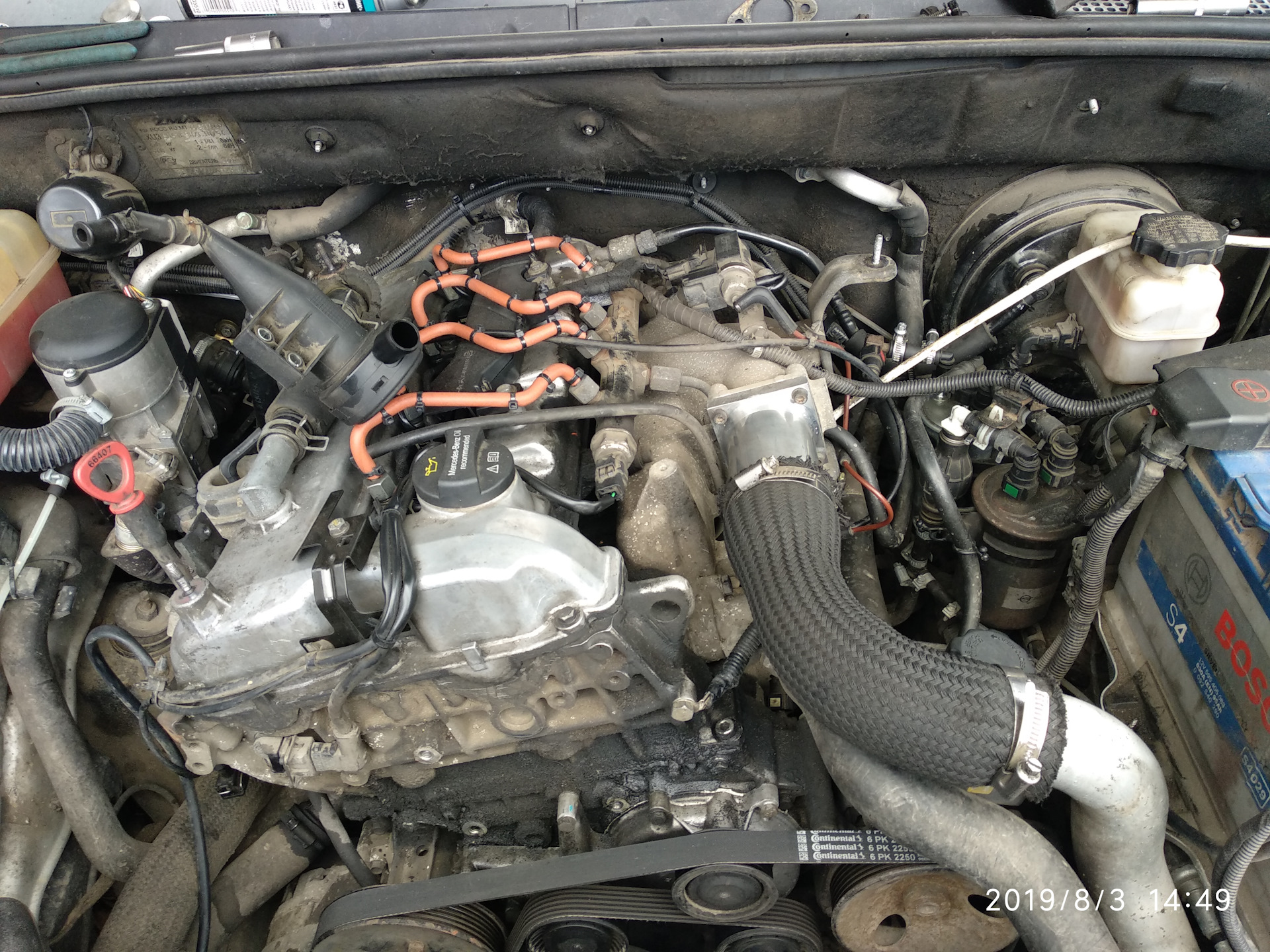

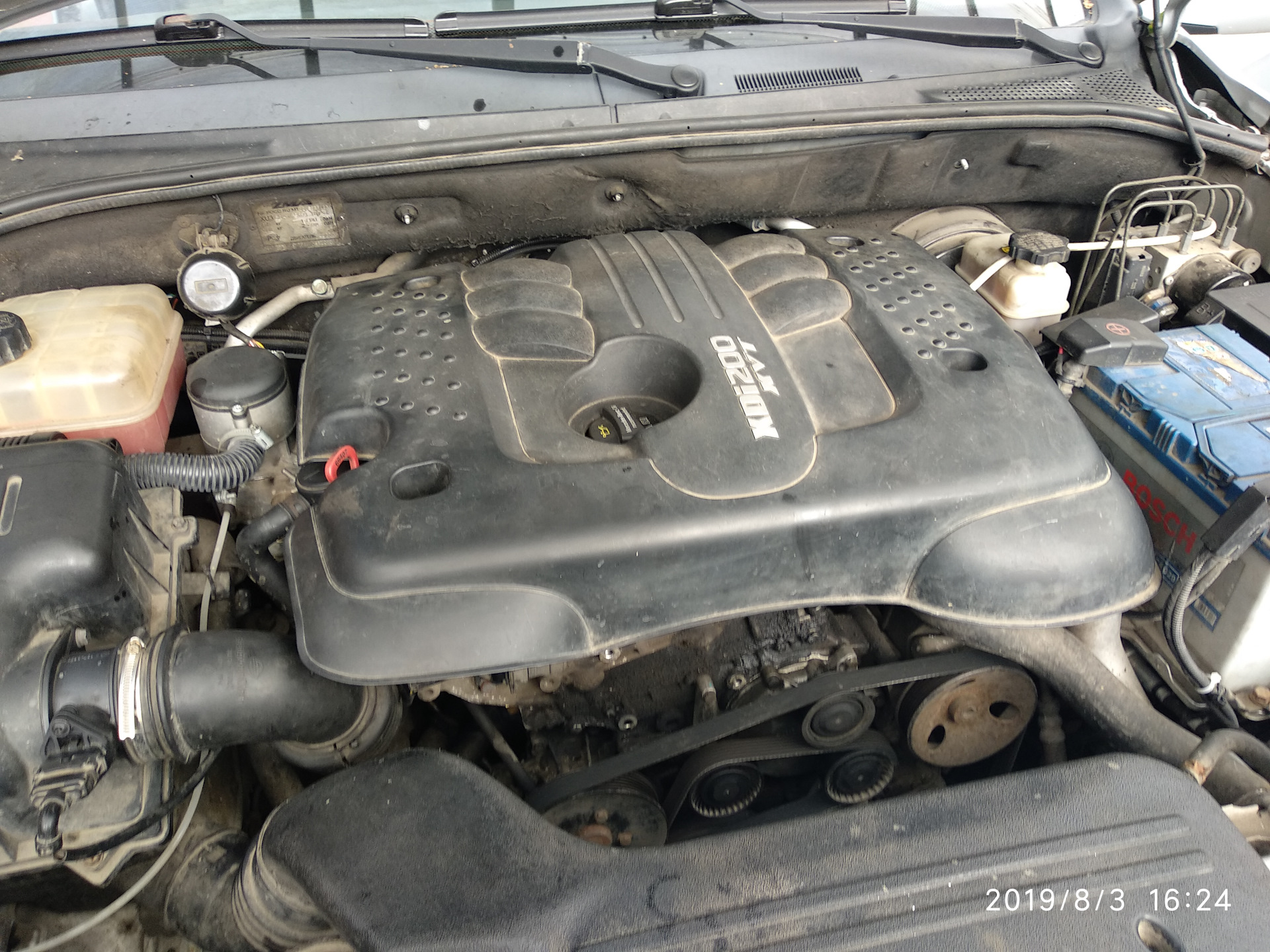

что за красная хня на трубках топливных?
Вакуумный шланг для красоты и как панацея от вибрации, чтобы трубки не сопливили
))))), поднял настроение с "панацеей". спасибо!
А что на двигателе там много масла, что то очень сильно течет
Отголоски предыдущего хозяина. Крышку маслозаливную ни разу не менял и вообще не смотрел, что под капотом
Сколько ж в дизеле лишних деталей, из бензинки ченить выкини она не поедет! А дизель прет еще круче
Это дублирование для надежности… Было…

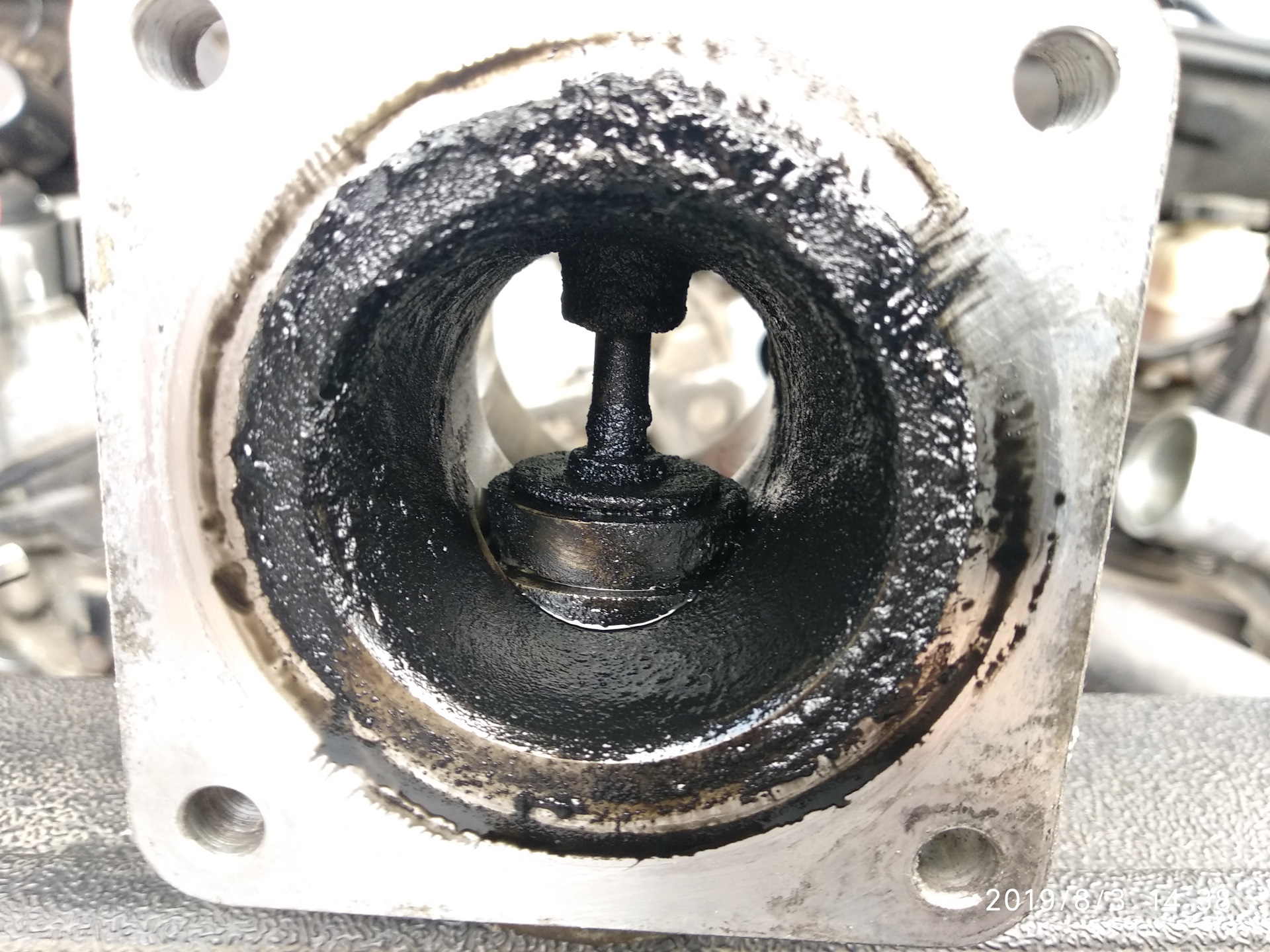

Сколько отдал за переходник с заглушкой?
www.drive2.ru/market/offers/191601

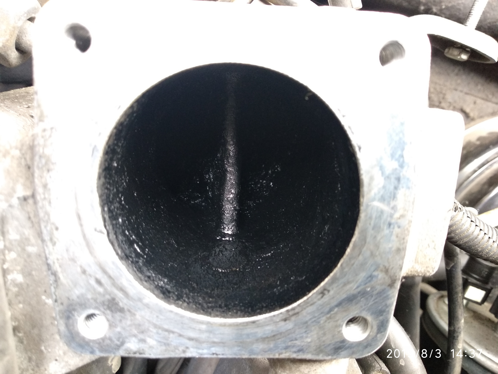

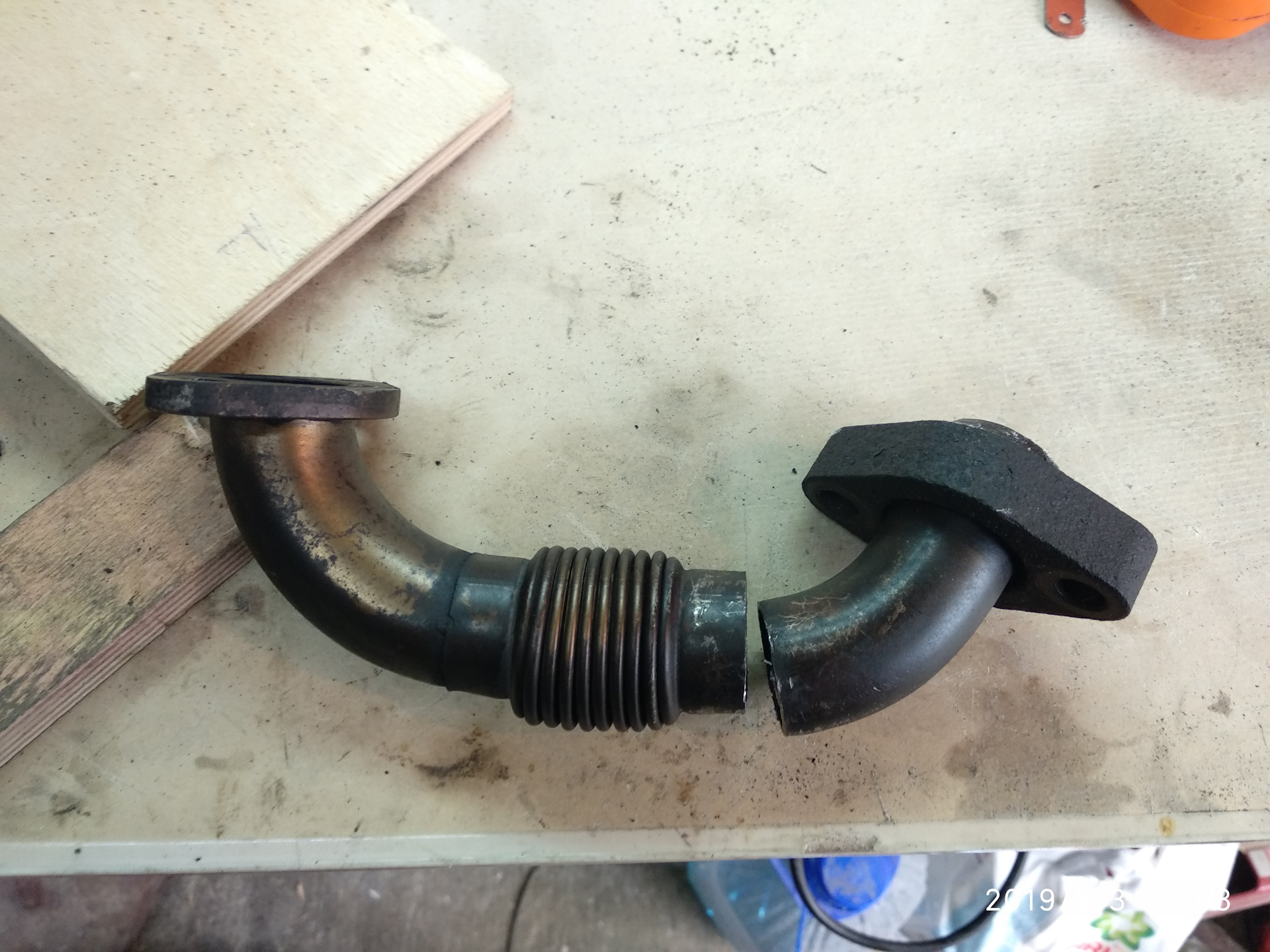

Не особо и грязный. Думаю он давно уже не рабочий был. Только место занимал.:)))
Я его чистил полгода тому назад
Как эффект? От чистки? Был?
Никакого. Профилактика

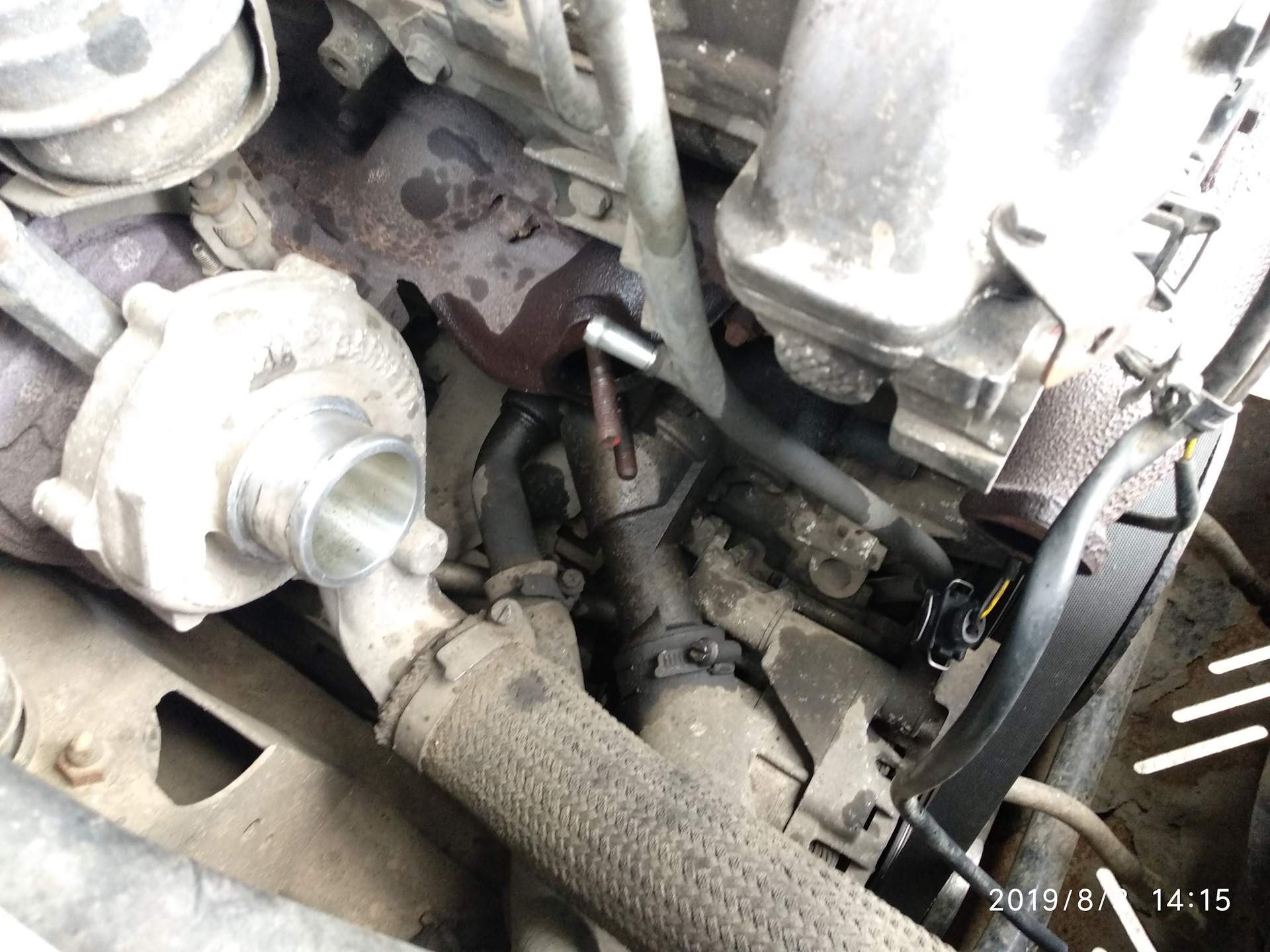

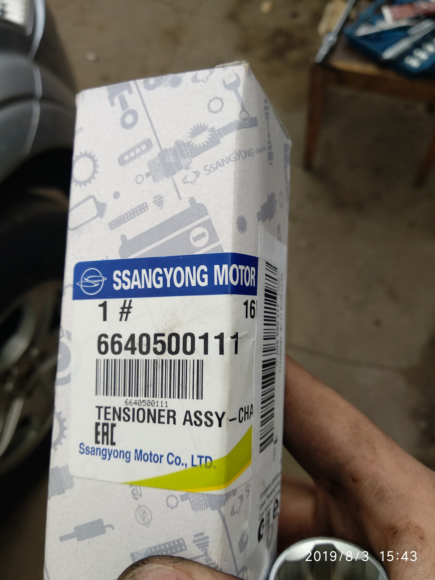

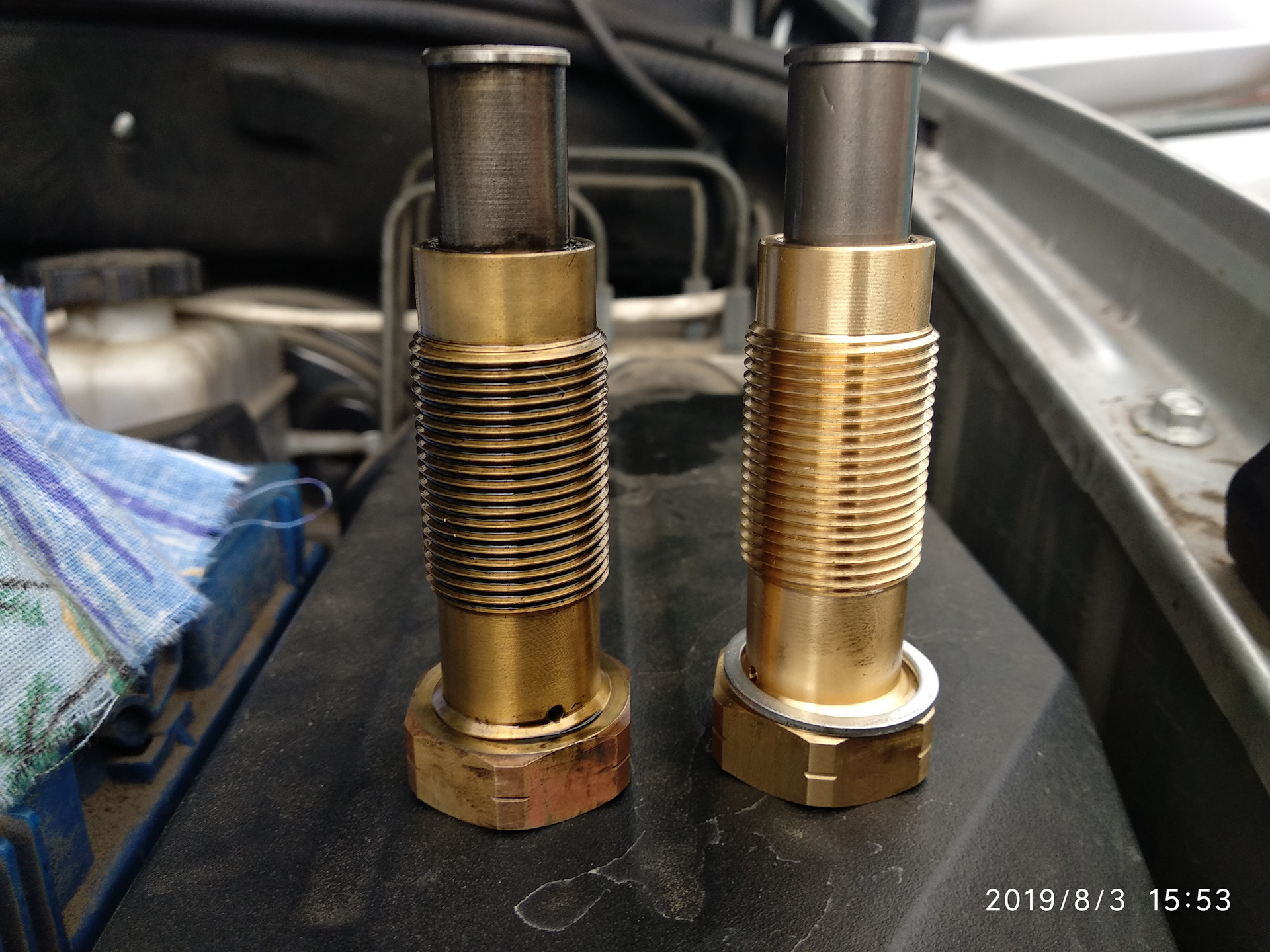

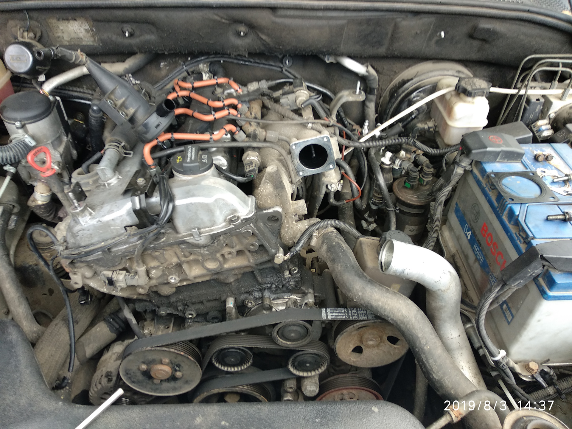

Почему меняли Натяжитель? Симптомы?
При запуске на горячую лишние шумы от цепи как на видео:

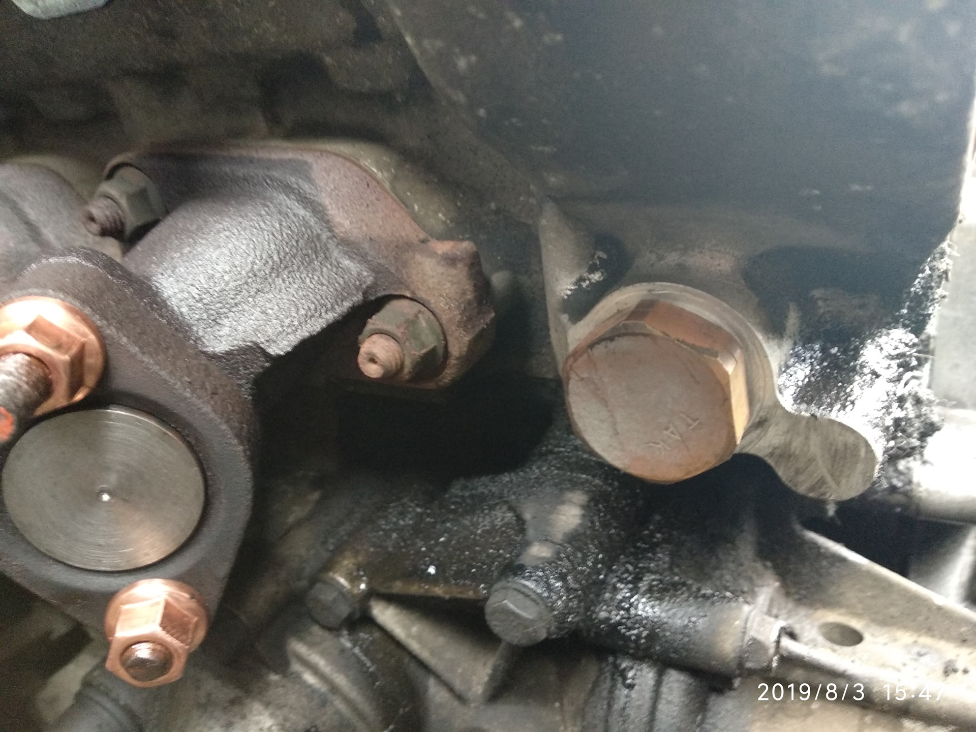

У себя чуть изогнул трубку маслянного щупа и теперь для замены натежителя, нужно только снимать патрубок. А дальше головка на 27 и всё.
Я открутил болт и повернул трубку в сторону радиаторов, поменял и развернул обратно
Я их менял несколько раз. В смысле снимал родной, протачивал посадочное и ставил. В итоге решил упростить процедуру.
А зачем менял?
Стучал.
