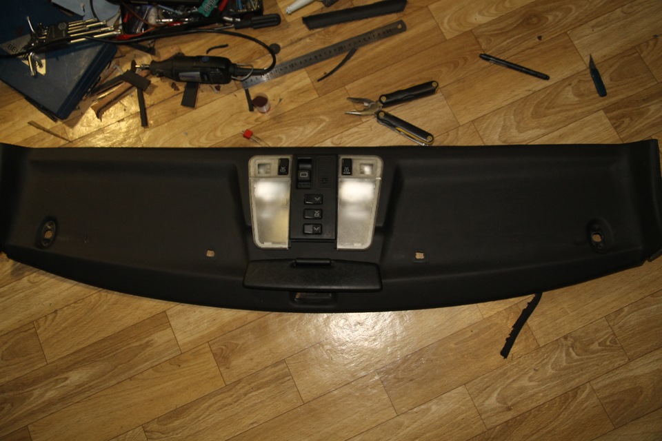

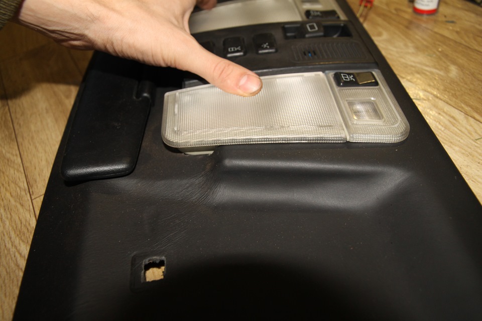

Ну да, да и меня радует когда в машине как в космолете — везде кнопки с подсветкой, еще в плафоне w140 — 2 штурманских света (напрягала меня обделенность водителя в этом вопросе у 124-го), больше света (загораются сразу 4 лампы), на кнопку заднего света коммутировал "дежурный" тусклый свет, термодатчик уже с насосом (притом безконтактным), Сами кнопки у 140 го с подсветкой, что удобно ночью, и логичны (каждая кнопка своя функция: то есть не надо пытаться словить нужное положение)
www.drive2.ru/l/5309097/ вот тут есть, впереди еще самому нужно будет понять как все это дело подключить, особо стоит отметить, что распиновка кнопки люка у w140 отличается от w124
Сделай фотку плафона со стороны разъемов плиз. хочу посмотреть как он подключается.
www.drive2.ru/l/515649514023944613/ выложил схему и как в сборе плафон выглядит (как оказалось у меня не было защитной крышки над электроникой и дополнительных рассеивателей в рассеивателях)))))
Я пока зеркало с затемнением от 124 втыкать буду и родной козырек оставлю. Еще думаю воткнуть индикатор температуры (из приборки 124) и добавить его датчик к тому что для печки, чтбы в салоне температуру смотреть.

Симпатично. Разводка у кнопки люка совпадает?
Нет, нужно местами в штекере поменять массу (коричневый) и один провод управления люка
Когда фото будут о проделанной работе!интересен готовый результат!
Готовый результат уже есть в БЖ, сегодня в него пару фоток с процессом установки закину

еще видео закинул

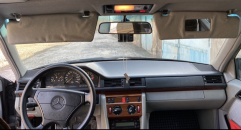

Зазор надо убирать, это же не Жигули))))И козыречек получается всегда опущен, т к его место занял плафон?
Зазор убрал, на будущее надо будет такую полку прикупить на разборке и сделать по заводу

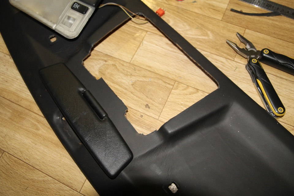

А куда зазор денешь? Он ведь не сел в фасонную часть панели, не кошерно:-(
удалю :))) главное чтобы по месту встало, это только отверстие, все впреди

а куда козырек будет убираться, или все время будет открыт?
вперед :))
