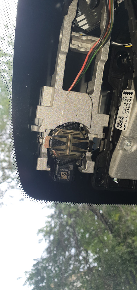

Сегодня забрал машинку свою. Довесил кронштейн под камеру и почти поставил датчик дождя.
Почти, потому-что провода короткие теперь. Надо наращивать для датчика.
Попутно появился вопрос про датчик отпотевания на лобовом стекле.
У меня с завода он стоит, а на новом стекле под него даже нет места крепления и я кого знаю, ни у кого его нет. Конечно можно его и скотчем просто примастырить на стекло, но надо с этим моментом разобраться.
На камеру разъем уже приготовлен. Делаю проводку. Еще и перепиновать разъем под новый датчик дождя придется. Для OpelEye используется другой датчик и другая распиновка из тех же проводов и сигналов
Меняем местами верхний провод (зеленый/коричневый) со средним (черный).
Красный провод не трогаем!
После подключения разъема пошел дождь и была опробована работа датчика. Работает
Без датчика машина сразу включала ближний свет, так как есть режим АВТО для него. После подключения датчика все заработало штатно. Ни чего для этого не прошивал!
Сам датчик ставится разъемом вверх — вот так

Приветствую! А новый датчик дождя как и старый, имеет свою линзу, которая приклеена к лобовому или же он теперь цельный, держится только на защелках? А на лобовом просто прозрачный круг?
Конструкция другая. Линза отдельно не клеится. Все в одном корпусе
Понял, значит сам датчик просто прилегает к стеклу, а крепится крепежной пластиной к кронштейну зеркала
Верно

На машинах с камерой стоит круглый датчик 3в1, свет дождь и запотевания, поэтому и места нет под старый датчик.
Ну, я так и предполагал.
Завтра попробую сделать удлинитель для разъема и запитаю камеру частично. Подам все что рядом от зеркала можно взять.
Остальное с BCM тянуть надо. Косу готовлю
MR-PG
Оказывается я сам лопух.
Проводов хватает. Надо датчик правильно было примерять. Разъемом вверх надо ставить было. После обеда перепиную
