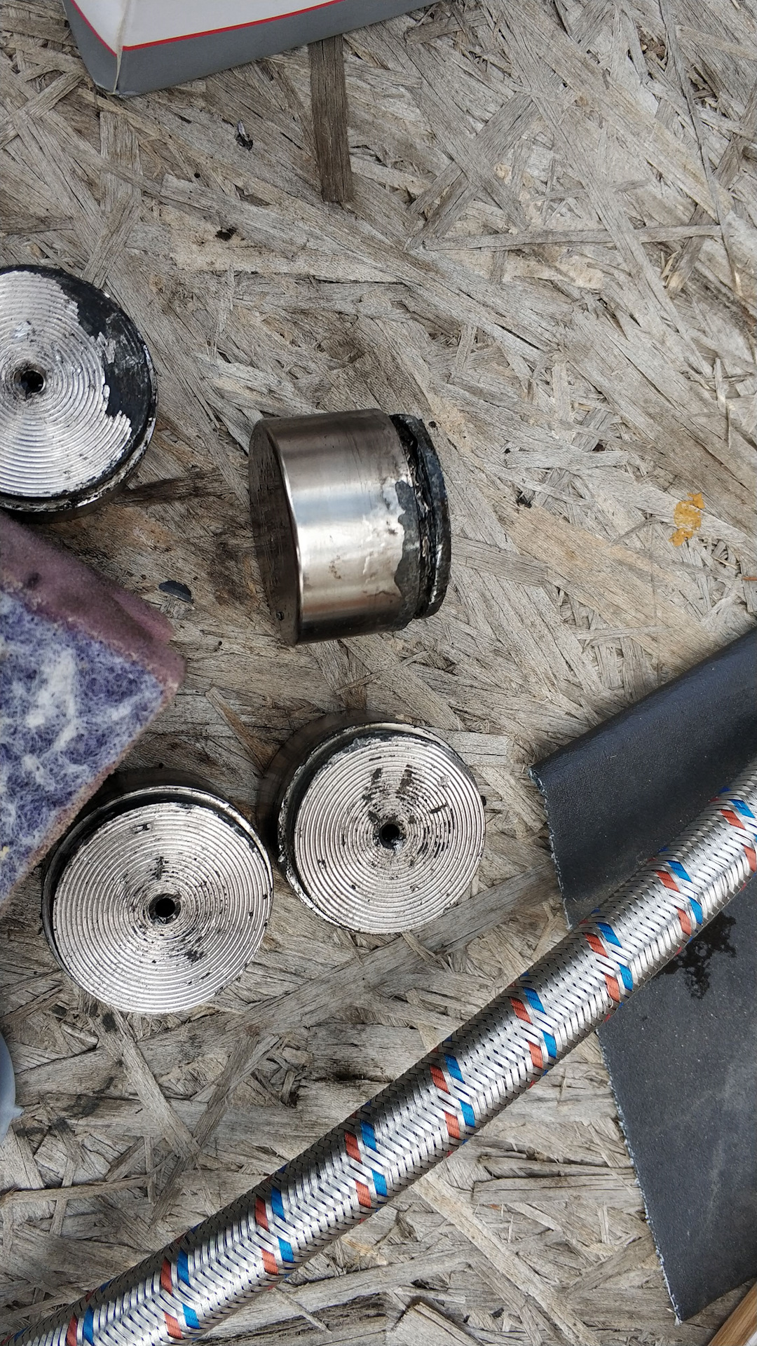

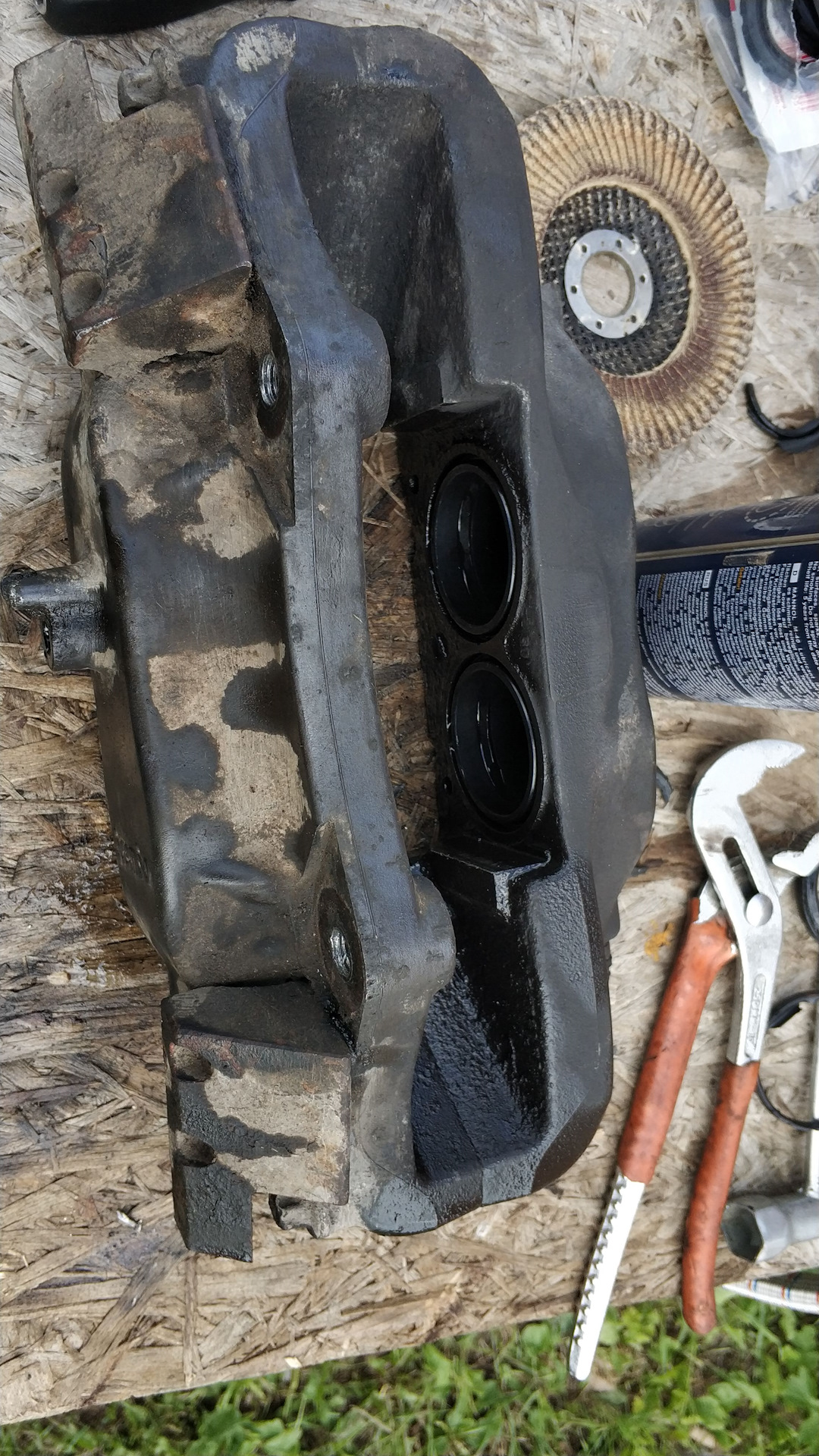

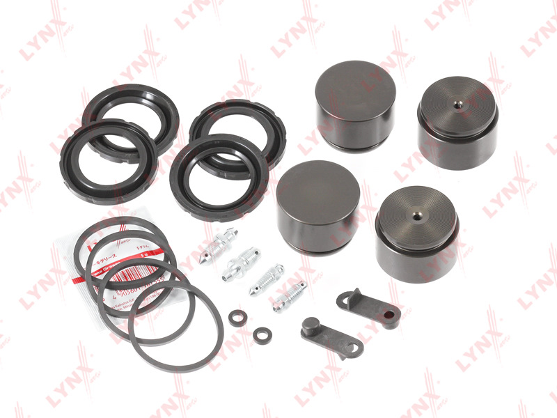

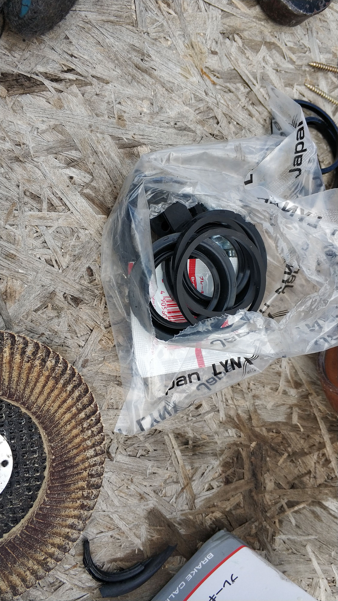

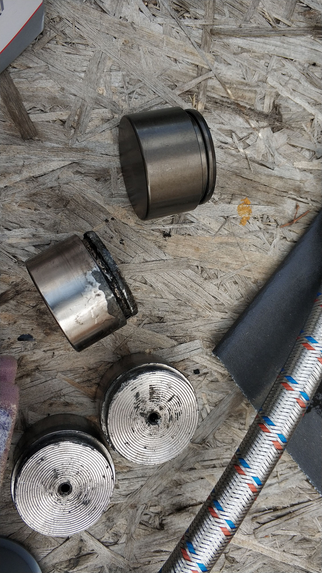

Два поршня подклинивали на правом суппорте, поэтому немного обновил. Поставил ремкомплект тормозного суппорта Lynxauto BC-6268. Все делается легко и быстро. Немного фоток сделал пока руки были не очень умазаны. С производителем ремкомплекта не заморачивался. В наборе были 4 поршня, 4 пыльника, 4 уплотнительных кольца, новые штуцеры, колпачки защитные на штуцеры и смазка. Все встало идеально. Поршни ходят легко от руки.

А прокачивали как?
Немного самотёком, потом педалью. На время ремонта глушил тормозной шланг
Да желательно бренд и партномер)
Lynxauto BC-6268

Какие поршеньки взял?
