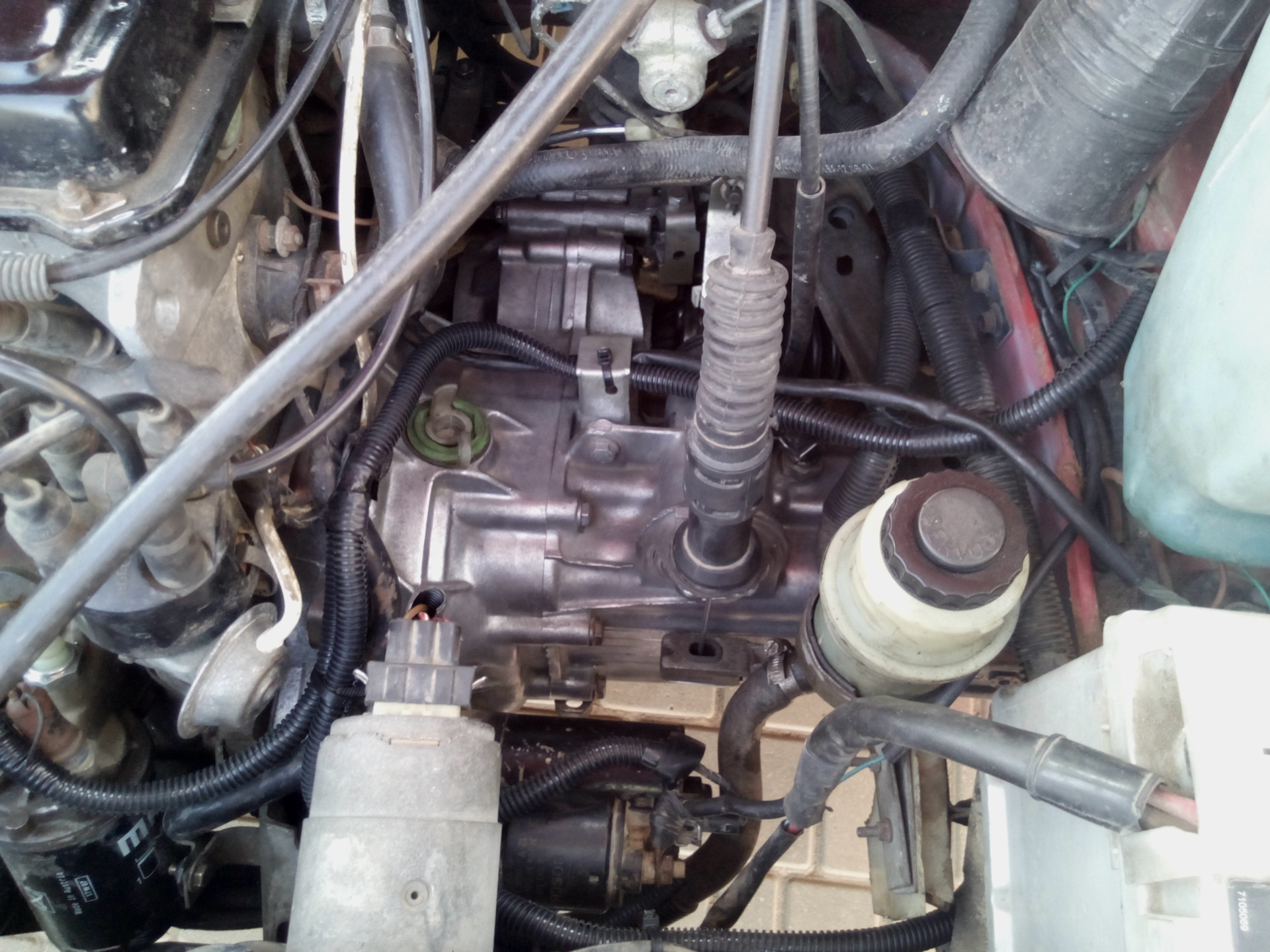

Вечер добрый! Предыдущая запись была о замене сцепления.

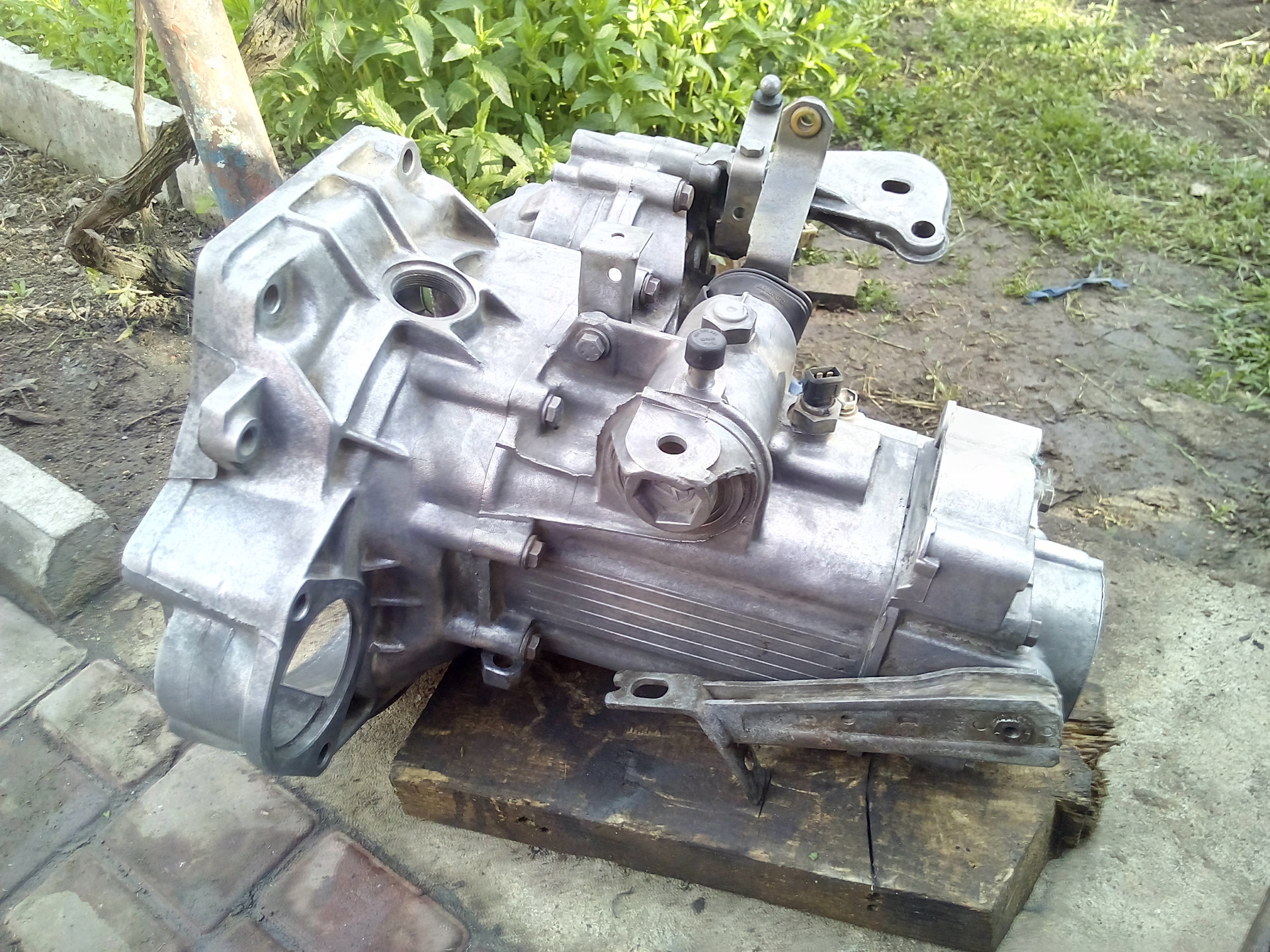

И пока коробка снята, решил за одно махнуть все сальники КПП на новые.

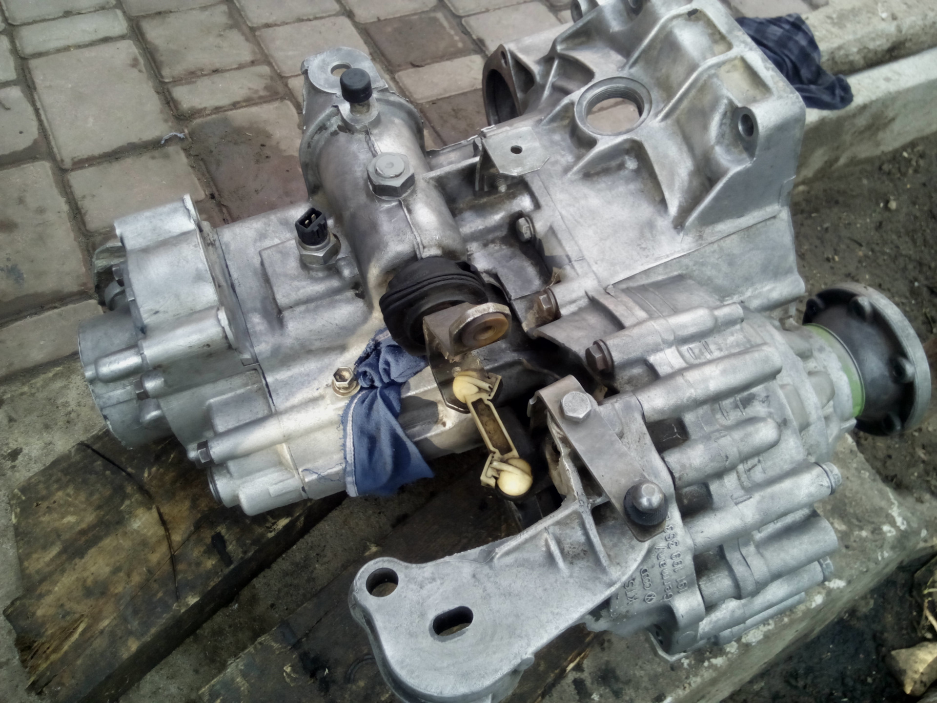

Для начала отмыл коробку от грязи.

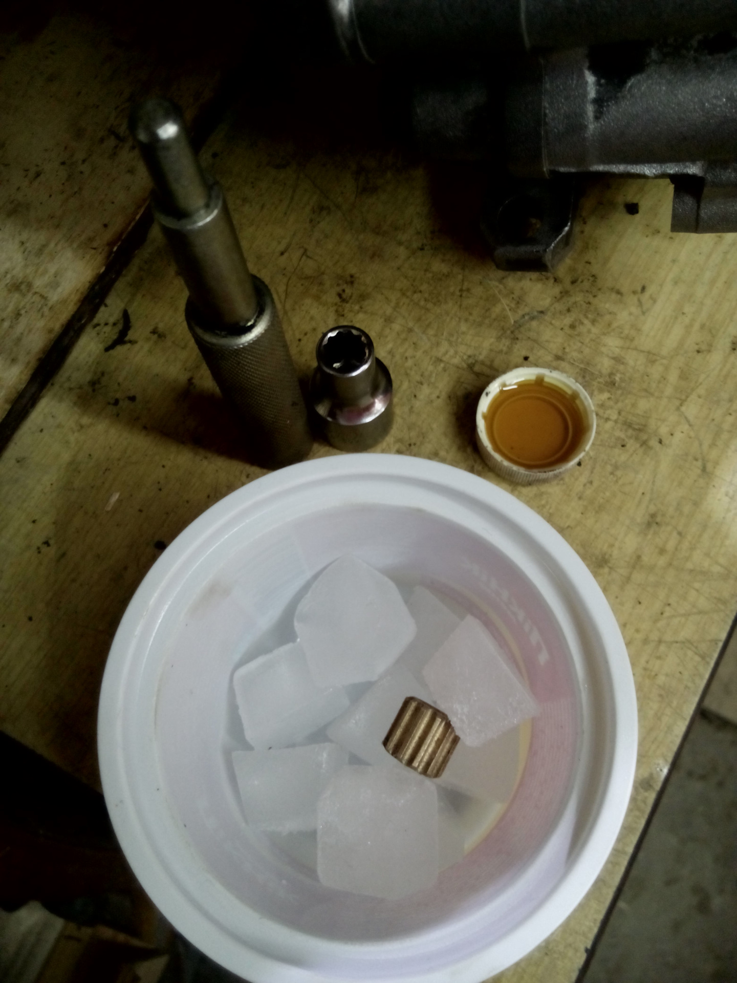

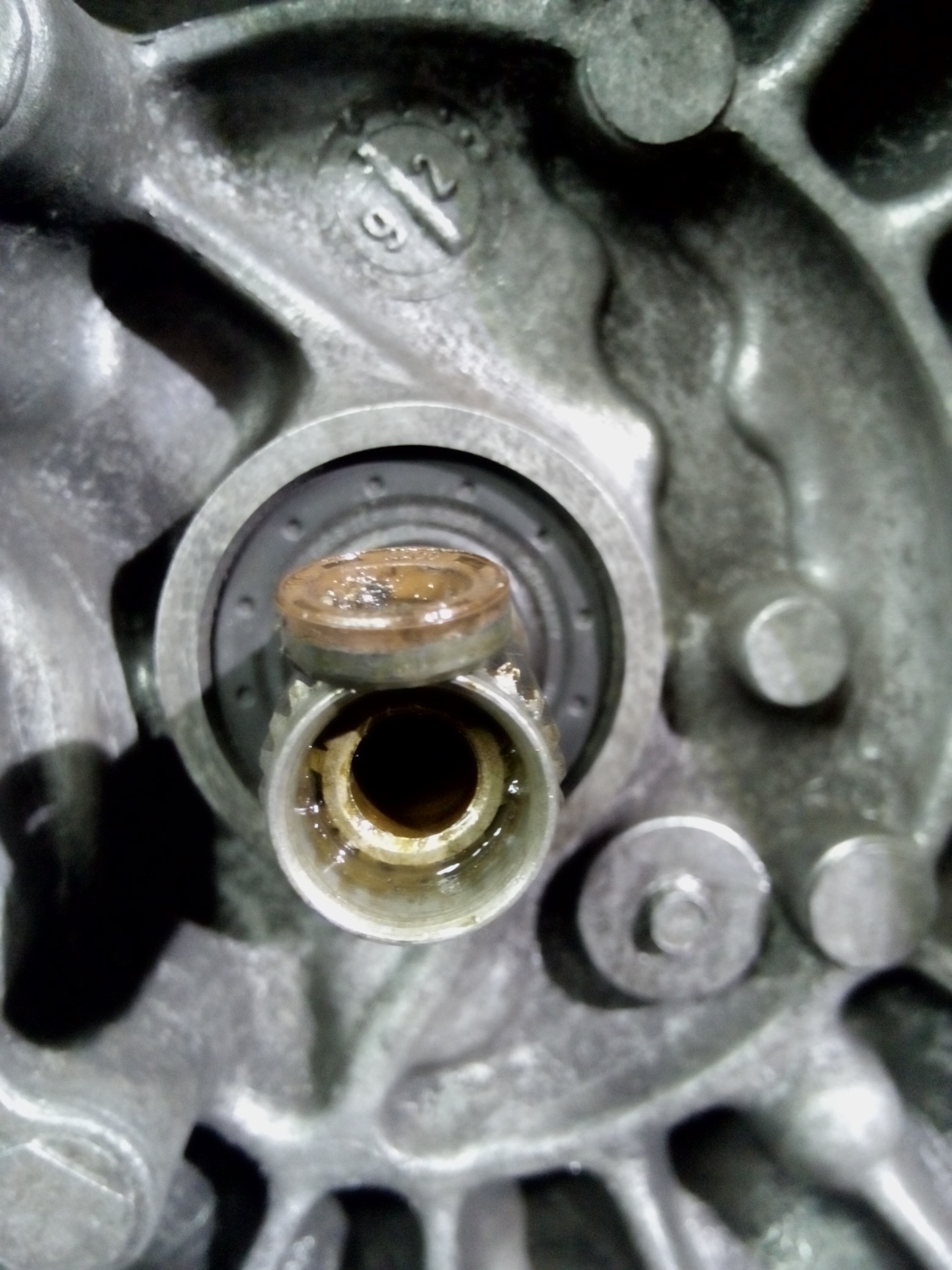

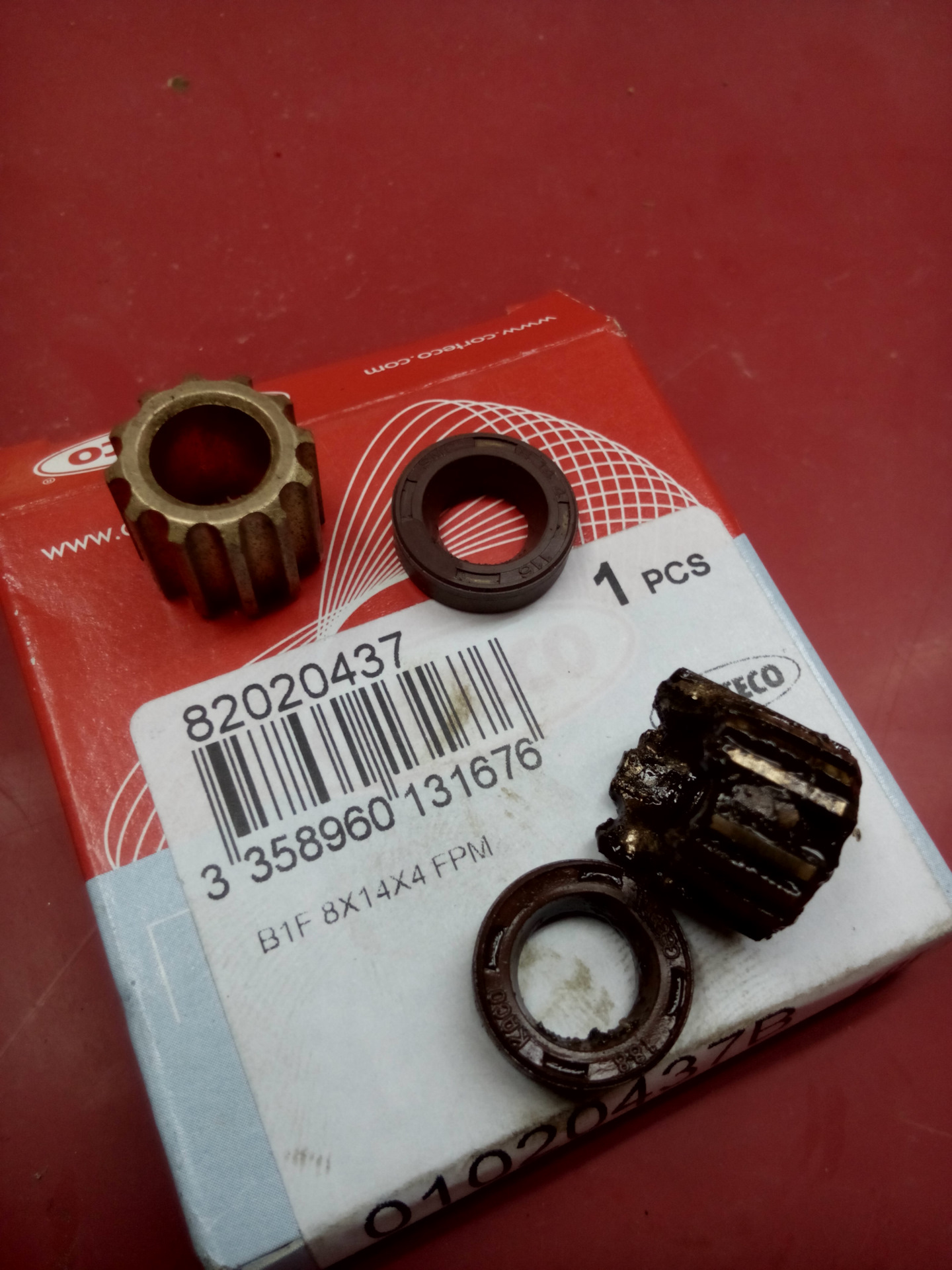

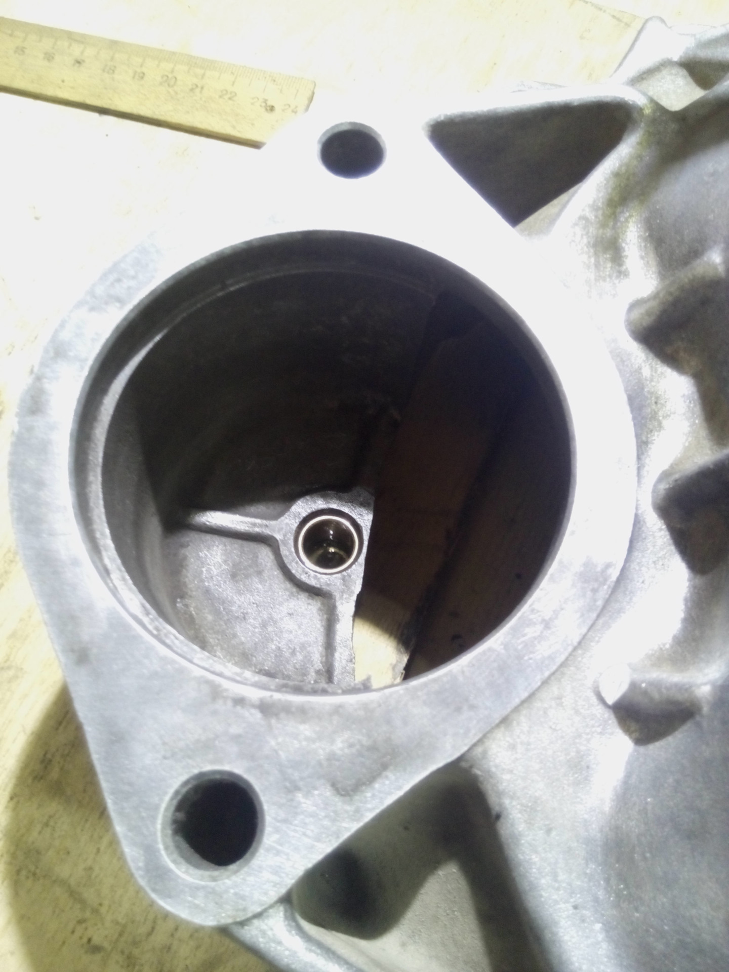

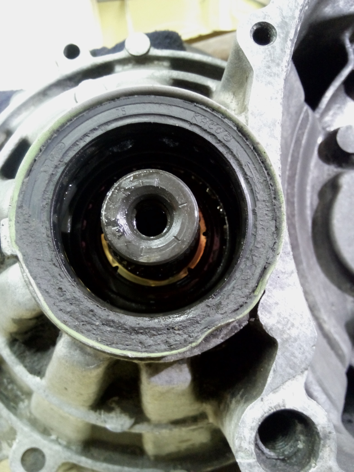

Теперь можно приступать, начну с самого мелкого сальника — сальника штока выжима сцепления.

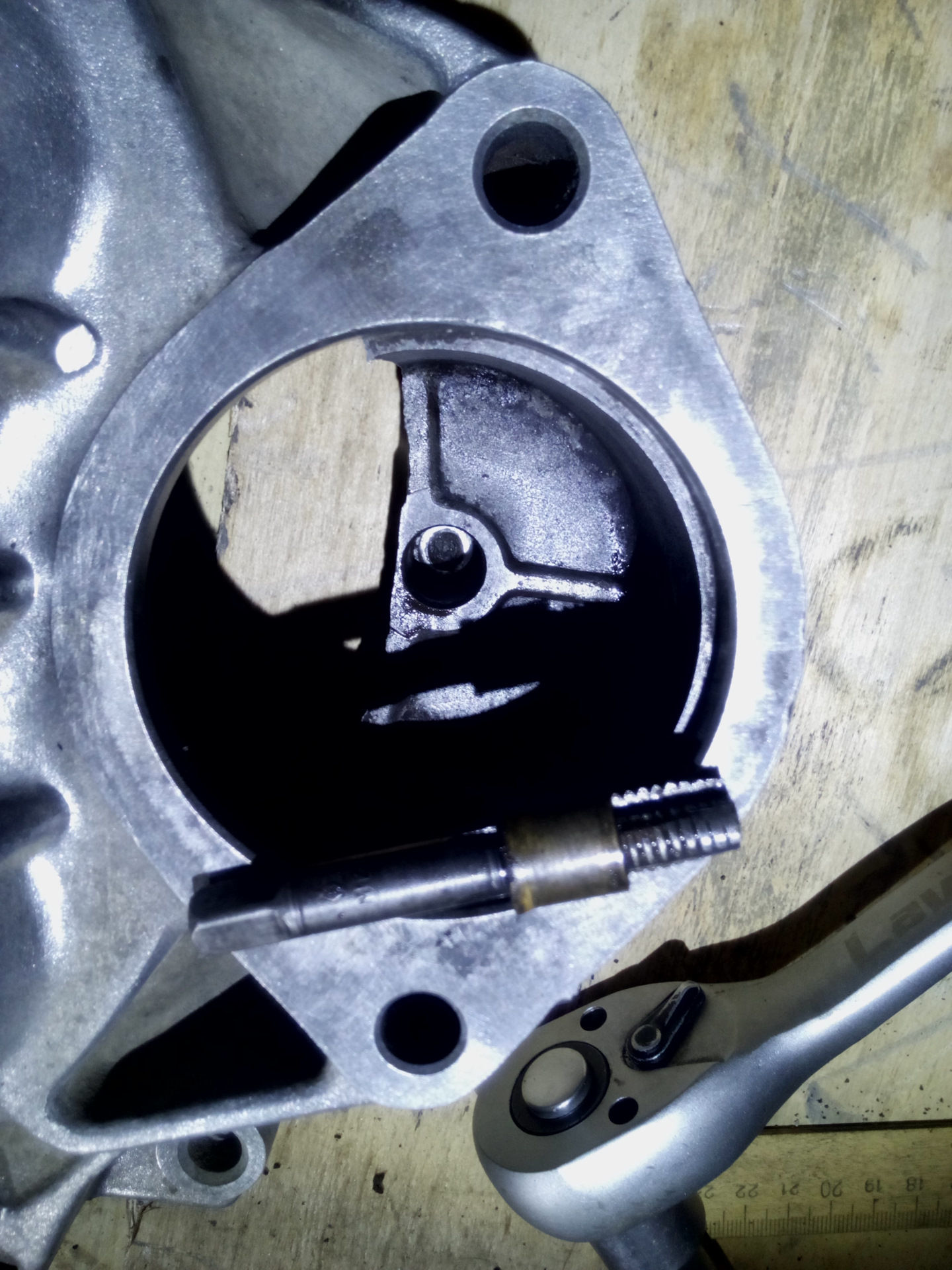

Выколупываем старый сальник, за ним будет бронзовая втулка которую я тоже заменил. Старую просто разломал и достал.
Новую втулку предварительно охладил в морозилке, а вал немного нагрел феном и с помощью подходящей выколотки или головки посадил на место.
И естественно новый сальник.

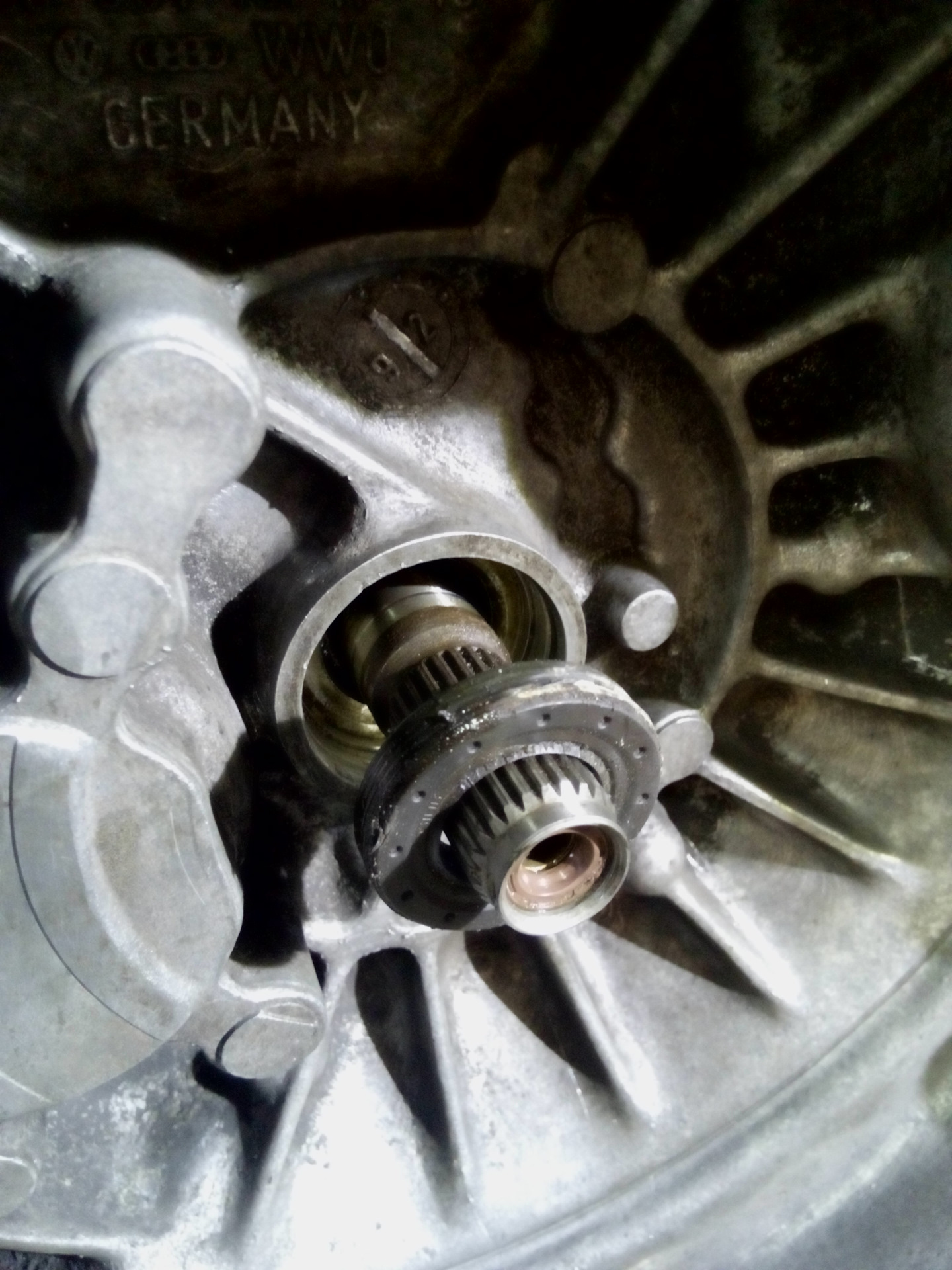

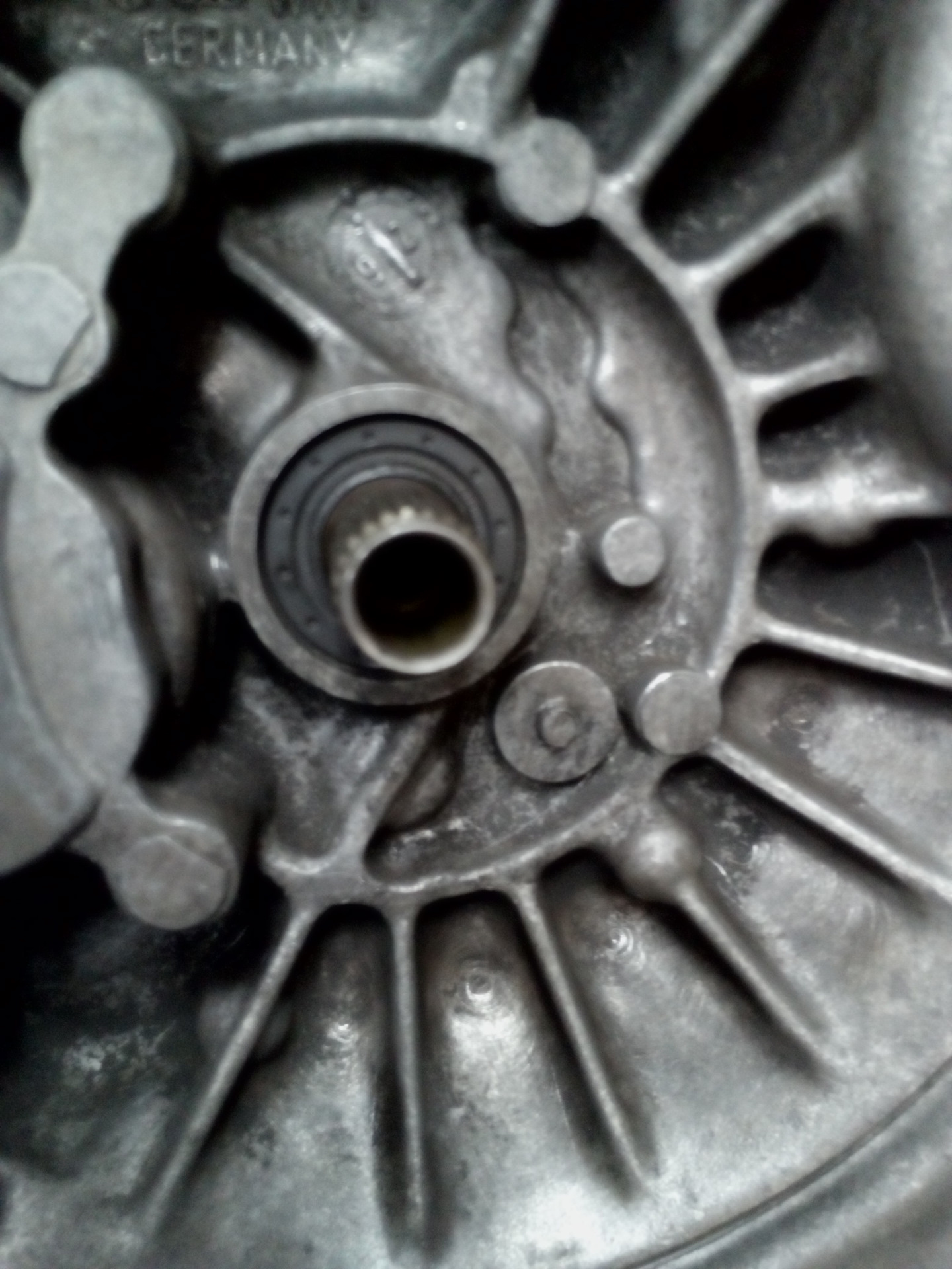

Ну и сальник первичного вала.

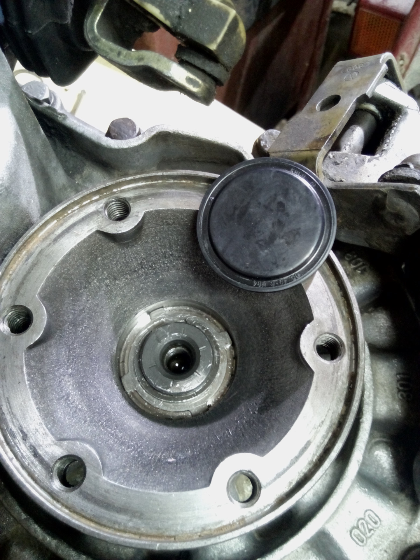

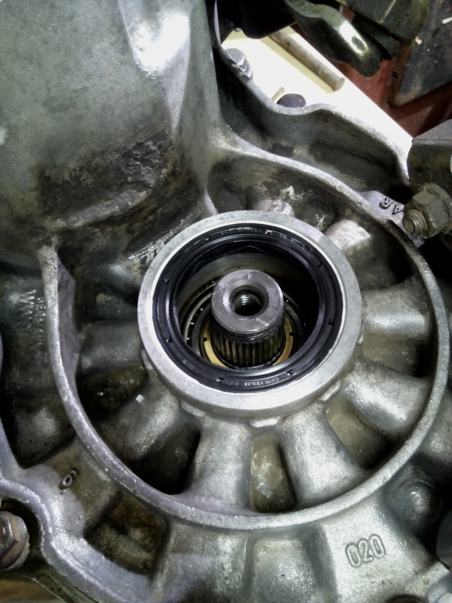

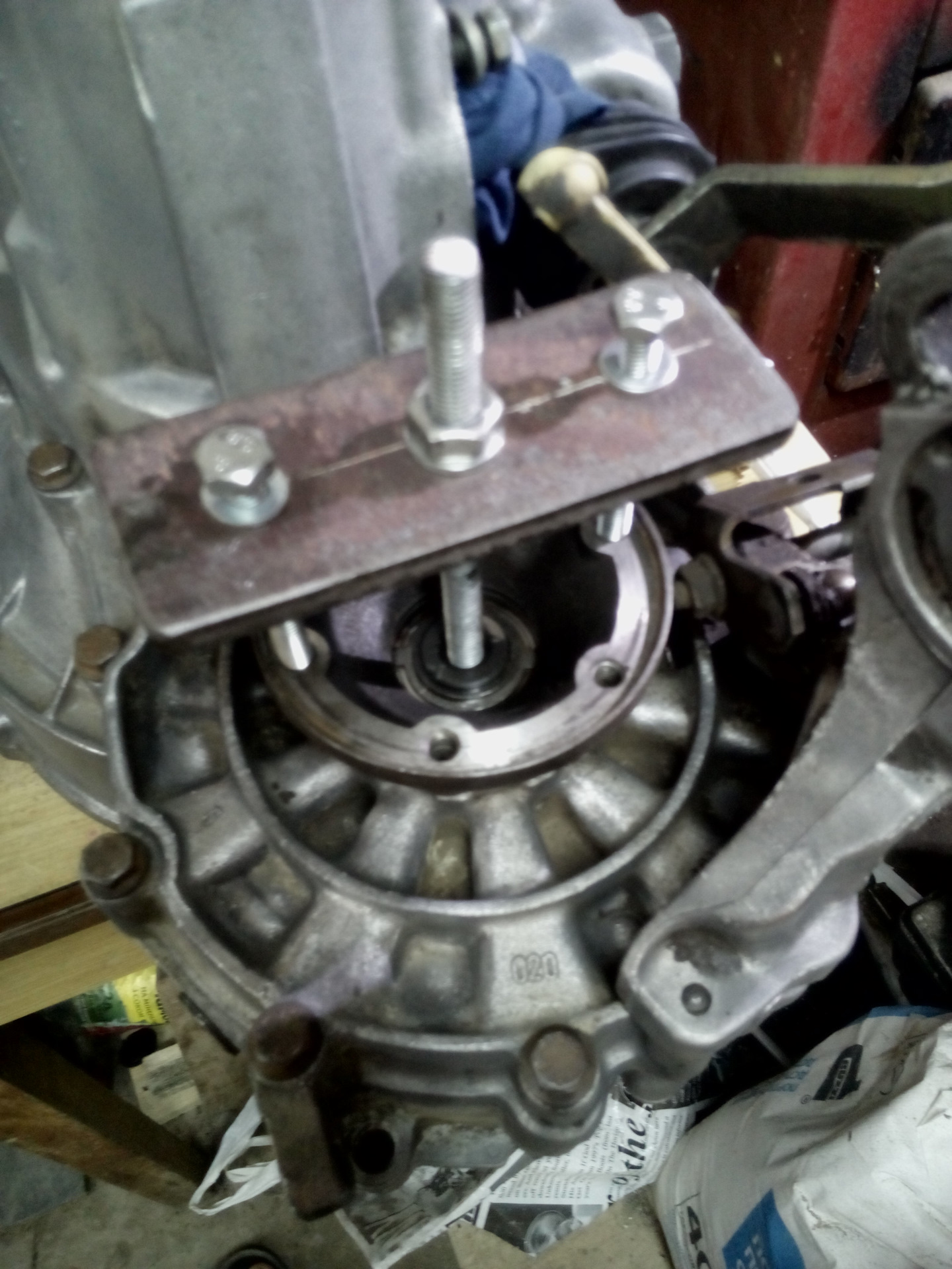

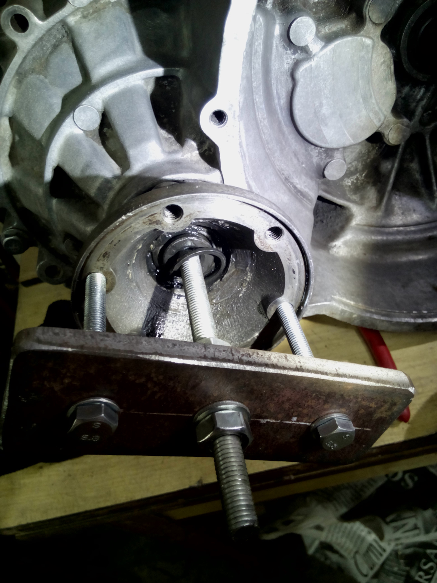

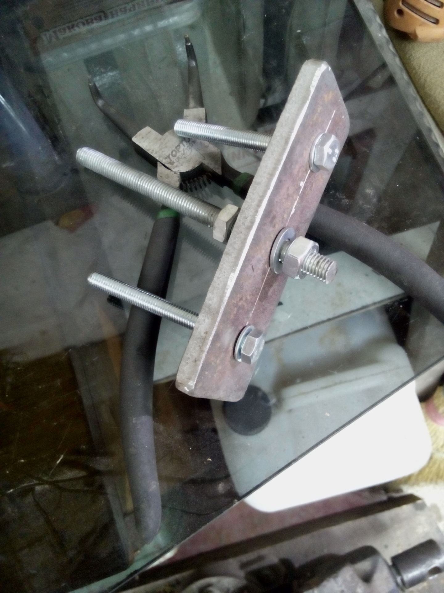

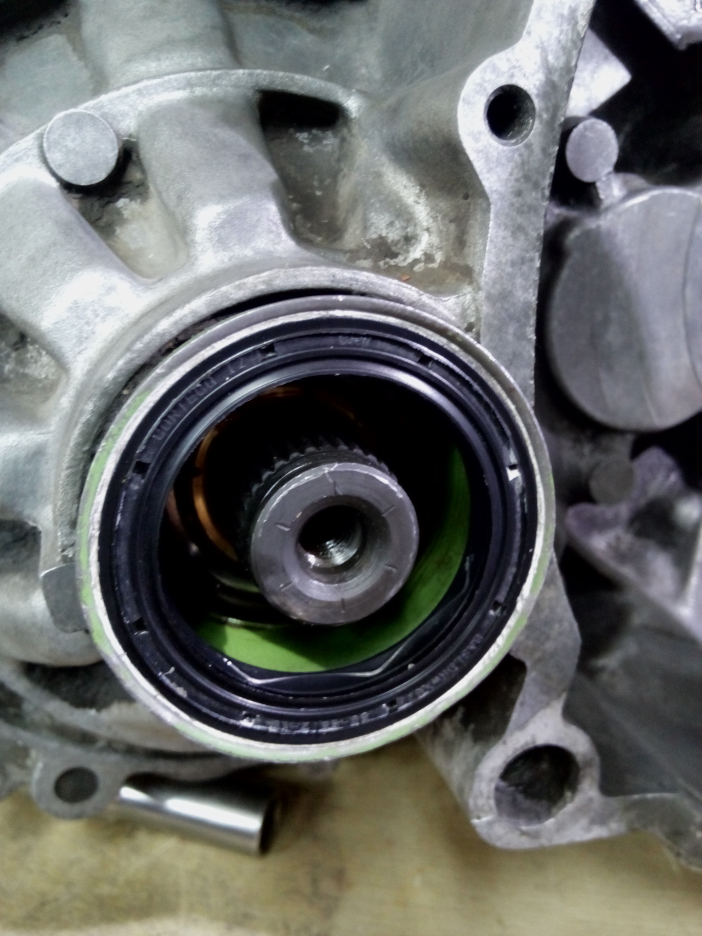

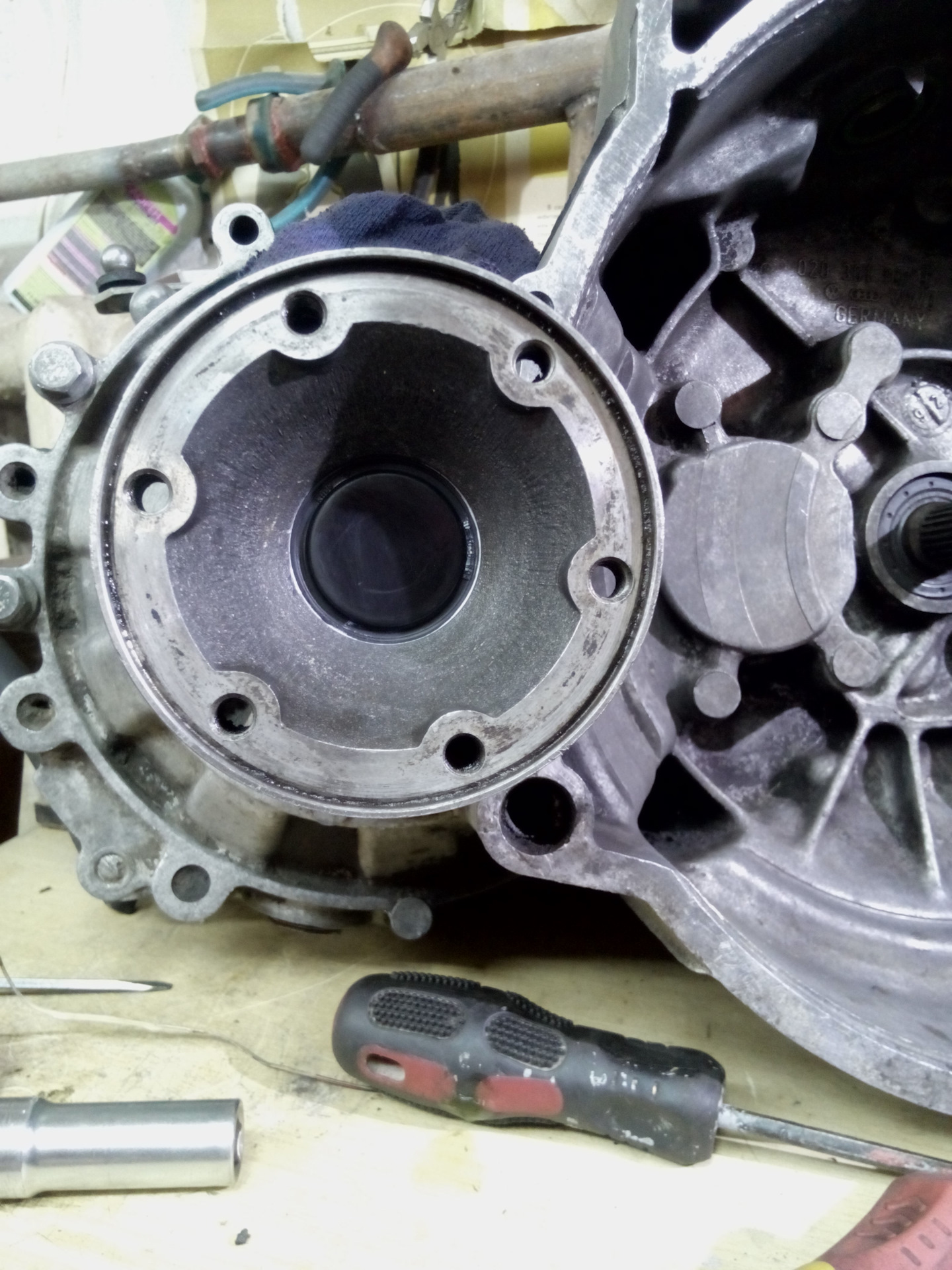

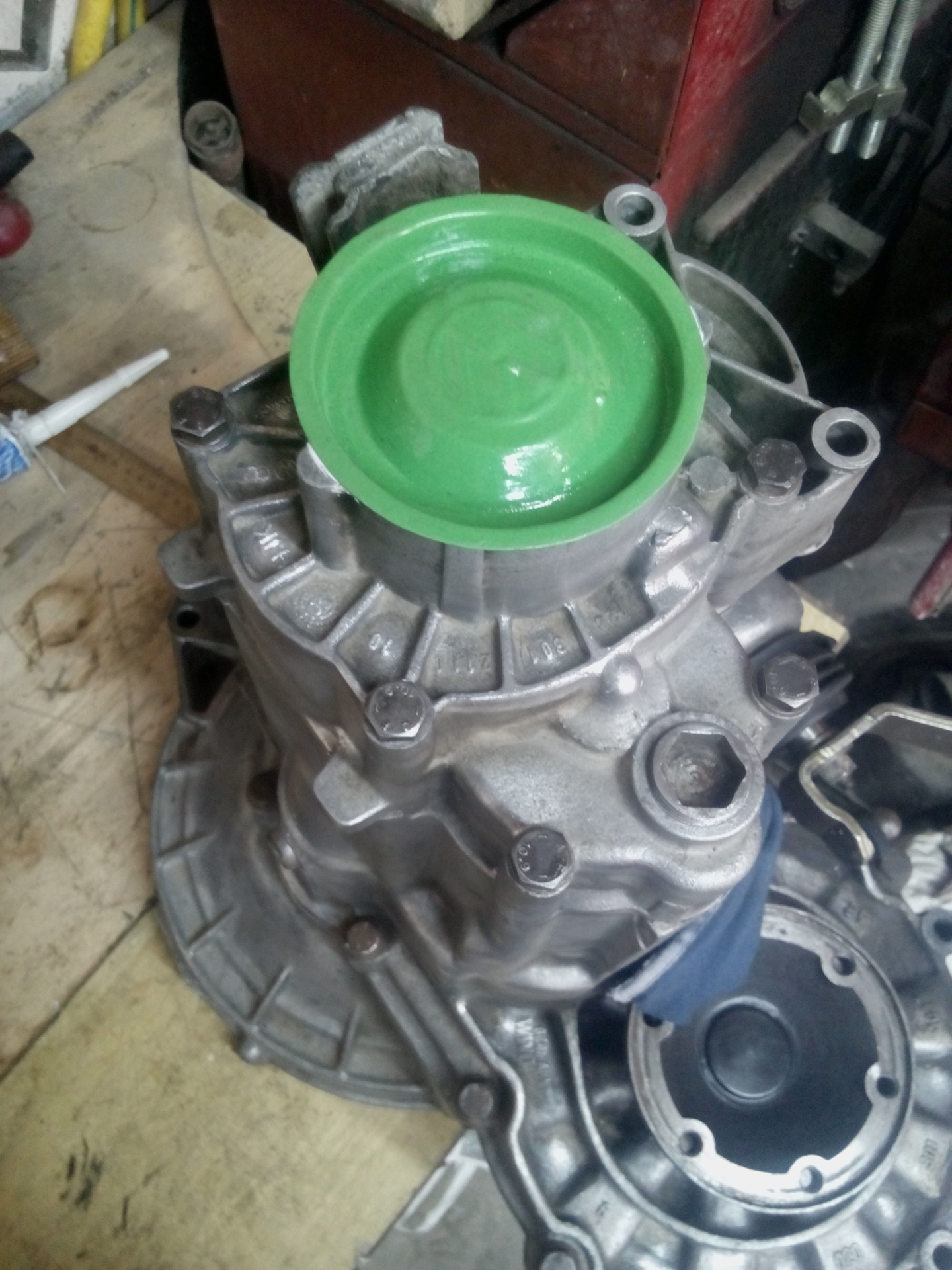

Переходим к сальникам приводных фланцев. Для этого понадобиться изготовить вот такой простенький съемник и съемник стопорных колец.
Подковыриваем заглушку с фланца и вкручиваем съемник на место, выжимаем пружину и снимаем стопорное кольцо.
Теперь можем добраться к сальнику.

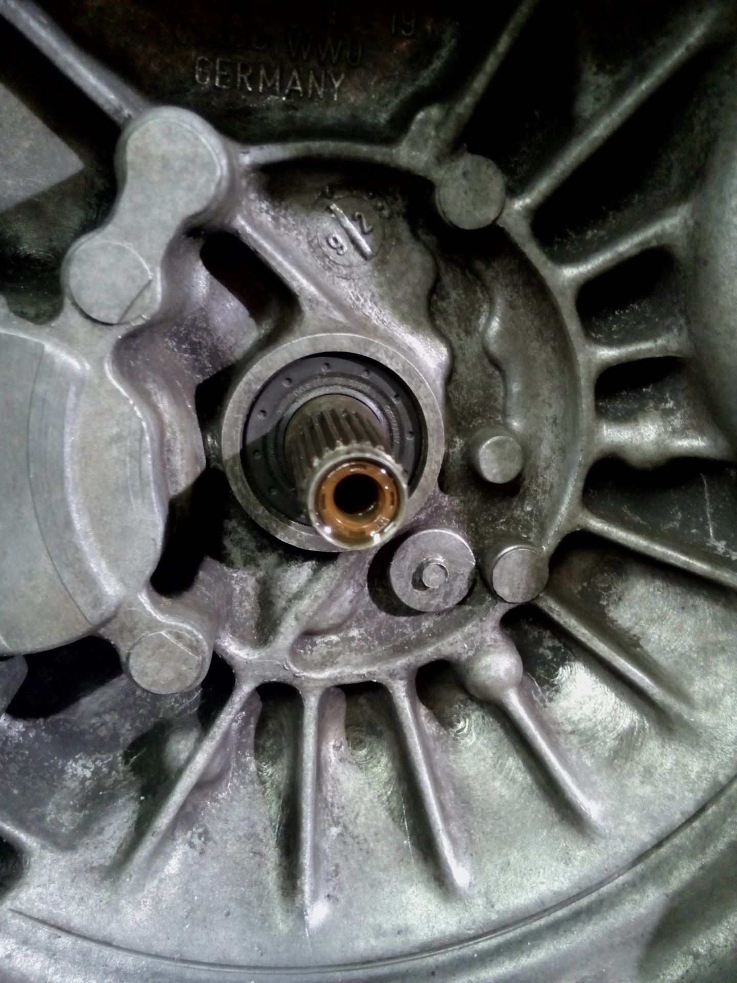

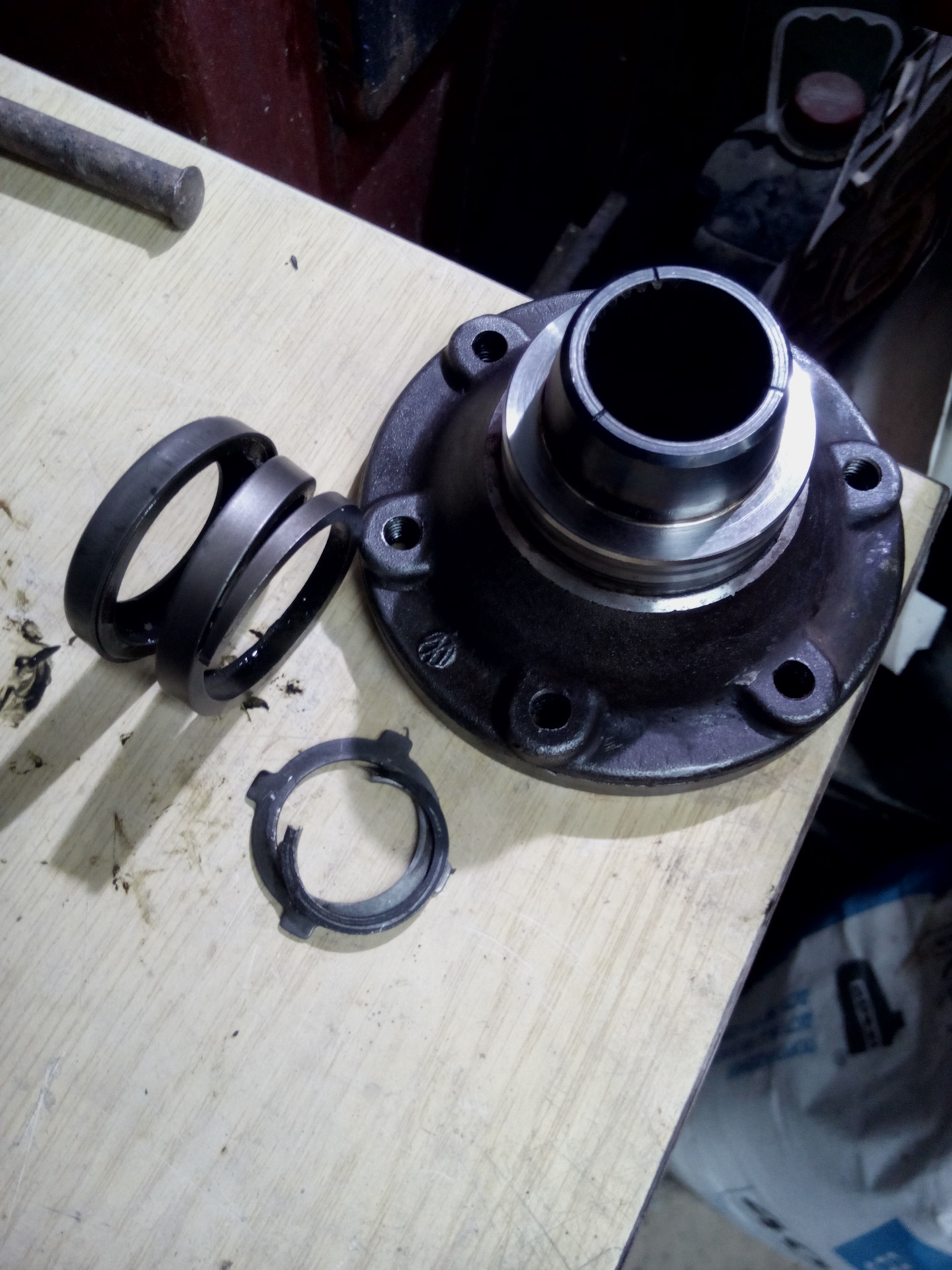

Перед установкой нового сальника выровнял посадочное место от вмятин.
Смазываем сальник маслом и устанавливаем фланец с помощью съемника. Стопорное кольцо сначала надел на головку (на 17 по моему), а потом перетянул на вал (не забываем за шайбу). Новую заглушку забил через подходящую головку.
Аналогично поступаем и с другим фланцем.

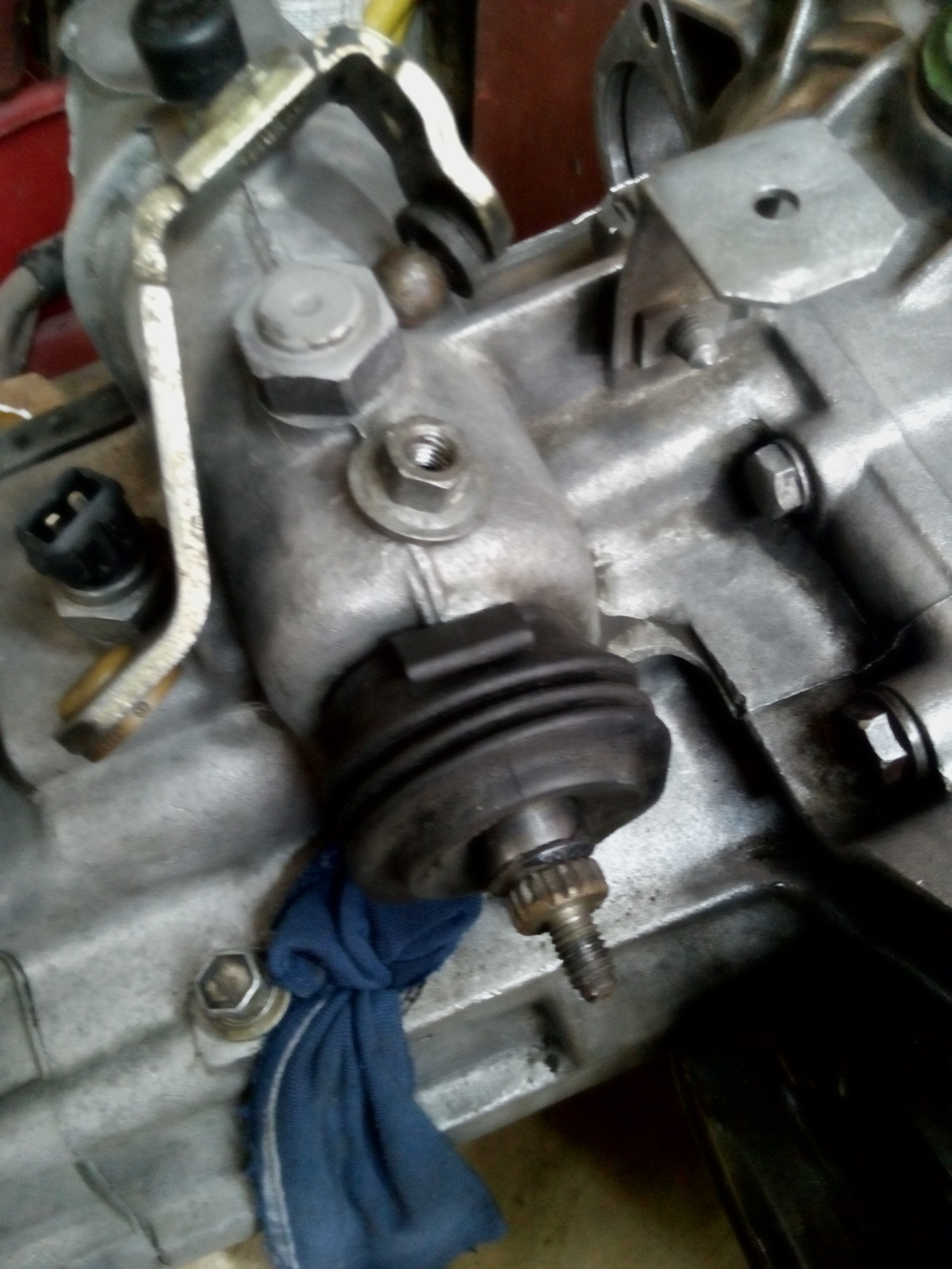

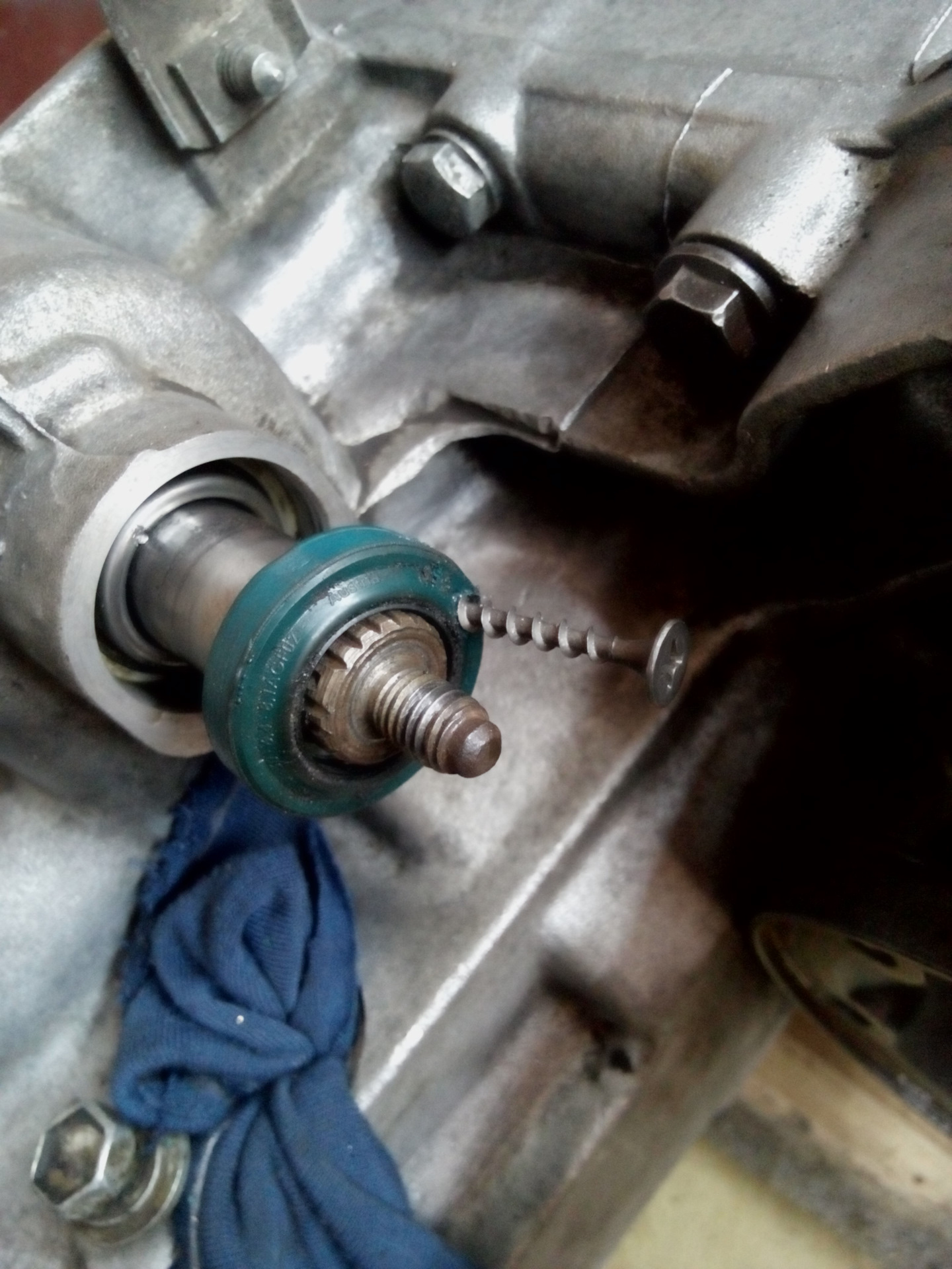

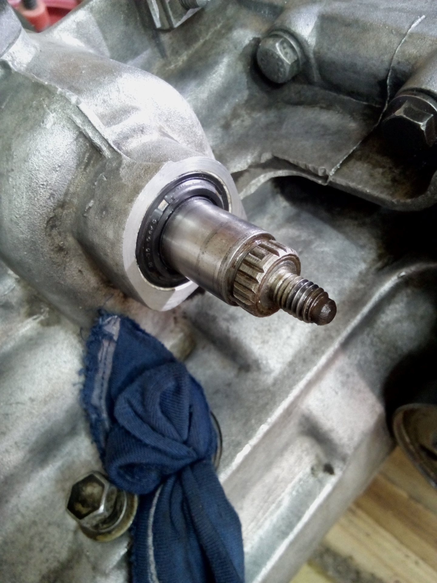

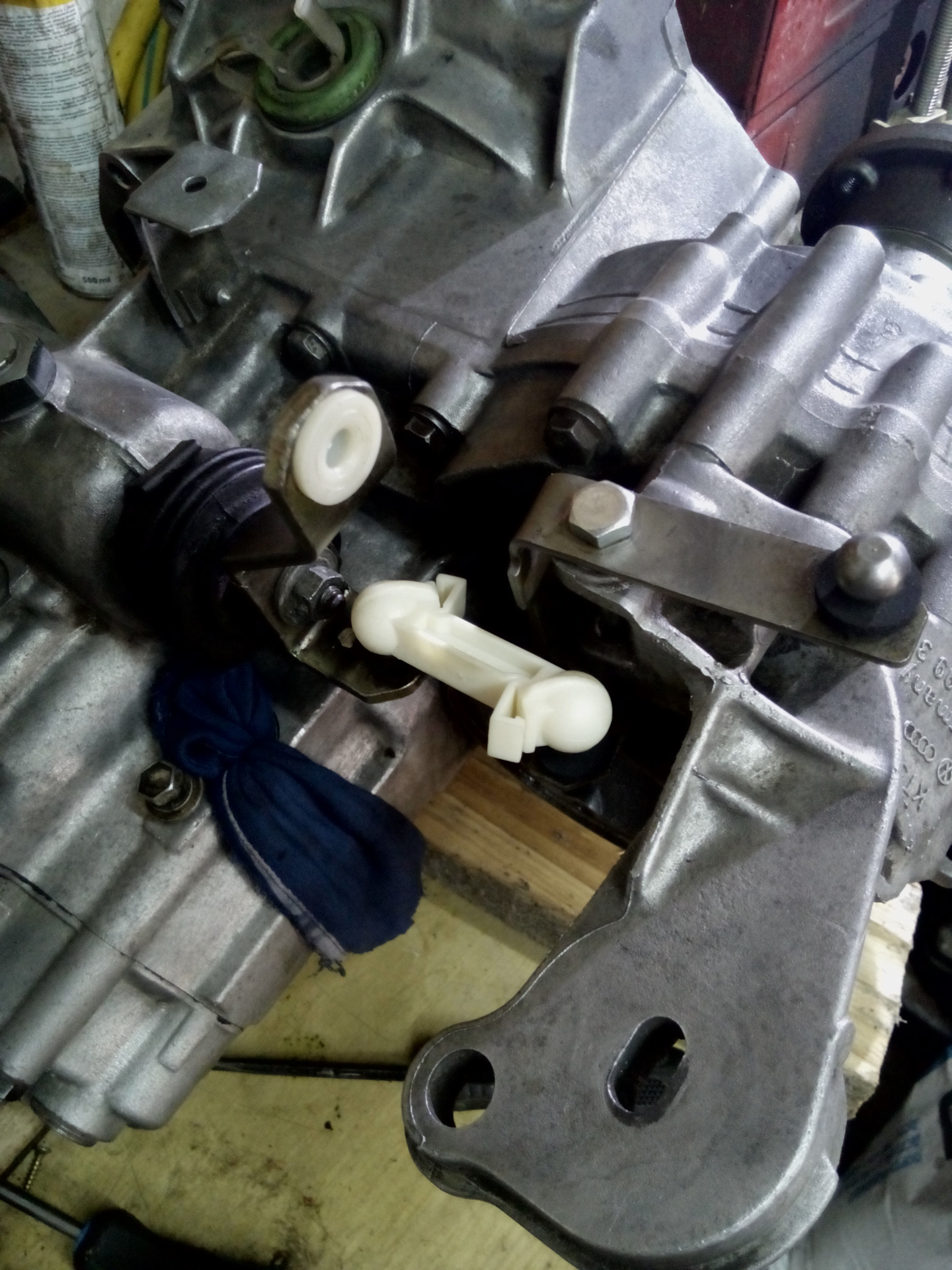

На очереди сальник вала выбора передач. Открутил гайку, снял лапку, пыльник и старый сальник.
И заколотил новый сальник через старый.

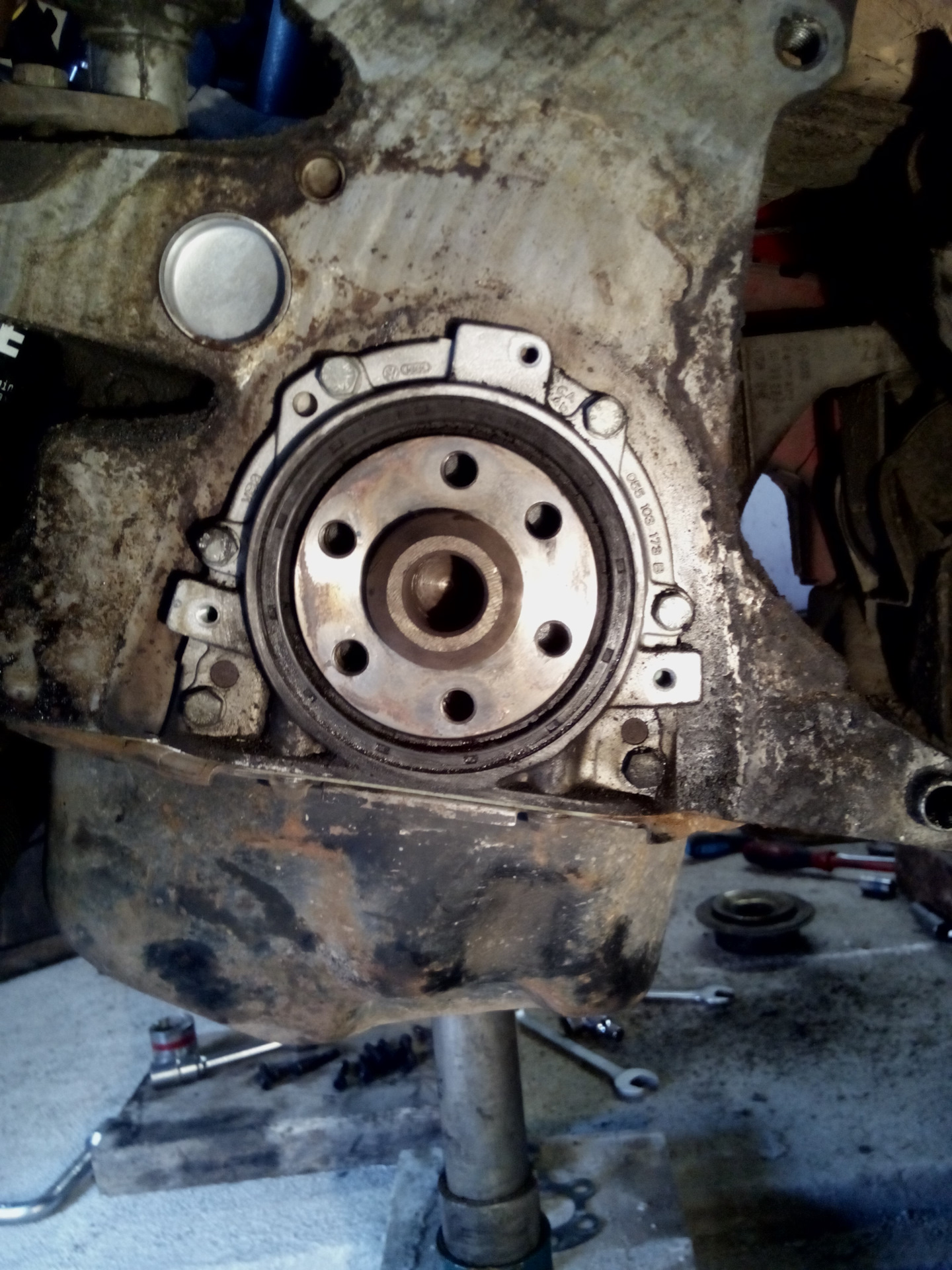

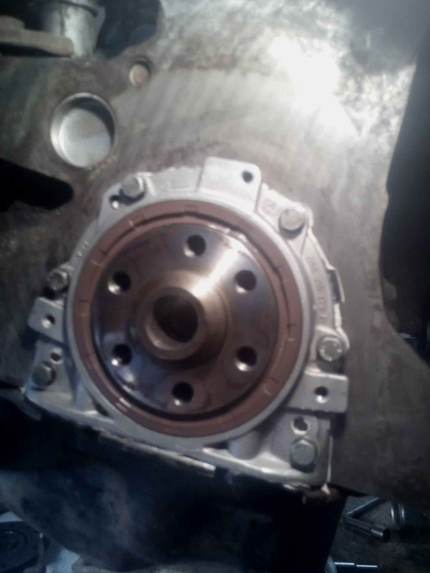

На последок заменил сальник и прокладку крышки коленвала.
С сальниками покончено (хотя один забыл поменять). Так же пока удобно заменил втулку стартера на новую.

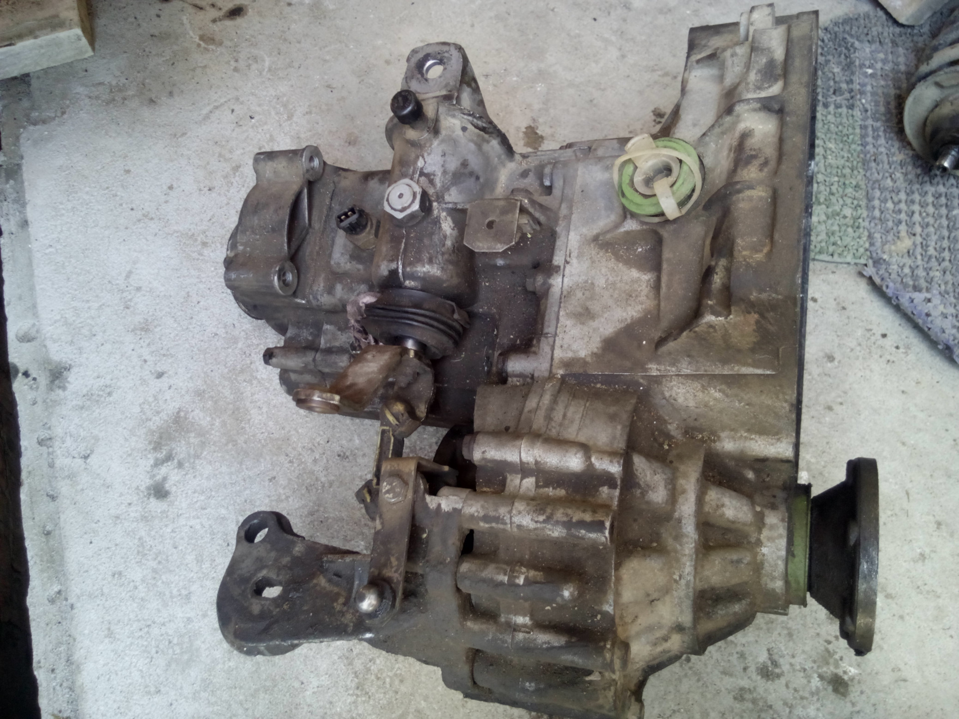

И новый ремкомплект кулисы.
Теперь коробка готова к установки на свое место.

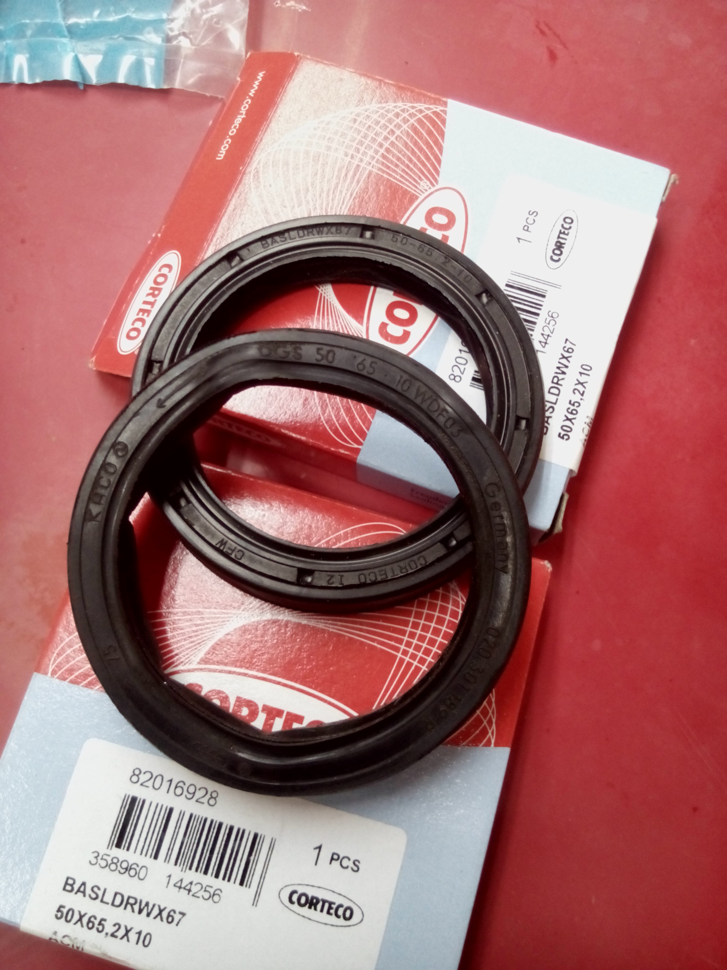

020311107D VAG — Втулка штока сцепления — 130 грн;
01020437B CORTECO — Сальник штока сцепления — 50 грн;
12017266B CORTECO — Сальник первичного вала — 65 грн;
12016928B CORTECO — Сальник фланца приводного вала (2шт) -75 грн;
706.043 ELRING — Заглушка фланца (2 шт) — 45 грн;
01019317B CORTECO — Сальник вала переключения передач — 60 грн;
812370840 VICT_REINZ — Сальник коленвала — 145 грн;
915.728 ELRING — Прокладка крышки сальника коленвала — 25 грн;
1131700510 JP GROUP — Ремкомплект кулисы — 160 грн;
1 000 301 021 BOSCH — Втулка стартера — 25 грн;
