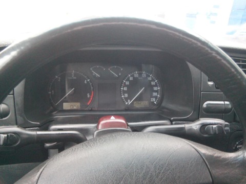

Порылся в интернете и нашел для вас парочку интересных, доселе мало кому известных функций )
Опции одометра
В памяти приборной панели есть функция напоминания о сервисном обслуживании автомобиля.
Напоминания появляются на дисплее пробега (одометре) после прохождения определенного километража либо времени.
Напоминалок три, они обычно мигают при включении зажигания (но когда все в порядке горит "IN 00")
"OEL" — напоминает о замене масла двигателя. По умолчанию появляется каждые 15 000 км либо каждые 12 месяцев.
"IN 01" и "IN 02" — сервисные интервалы, которые появляются каждые 12 месяцев и каждые 30 000 км соответственно.
Индикатор замены масла "OEL" можно настроить, чтобы он появлялся после прохождения определенного километража. Для этого:
1. Включаем зажигание
2. Одновременно кратковременно нажимаем кнопку сброса пробега (под спидометром) и кнопку установки минут (нижнюю под часами).
3. Появляется меню настроек интервалов на дисплее пробега (левом)
Напоминание OEL имеет две настройки — по пробегу и по времени.
Появившееся OEL 1, S определяет пробег после которого загорается индикатор. Диапазон от 0 до 15 000км с шагом в 500км устанавливается кнопкой установки минут под часами начиная с максимального значения 15 000, 14 500… и т.д. (одно нажатие — изменение на 500км)
4. чтобы перейти к следующей настройке нажимаем кнопку сброса пробега 1 раз, появляется следующая настройка которая позволяет изменить время появления индикатора OEL от 1 до 12 месяцев.
также нажимаем кнопку минут и в обратном порядке устанавливаем нужное значение.
5. нажимаем кнопку сброса пробега — переходим к настройке напоминалки IN 01.
этот интервал имеет периодичность по времени от 0 до 12 месяцев, устанавливается также кнопкой минут.
6. еще раз нажимаем кнопку пробега — переходим к настройке напоминалки IN 02.
она имеет периодичность в километрах от 0 до 30 000 с шагом в 500км.
изменяется также кнопкой минут.
7. выключаем зажигание.
Кроме напоминаний есть еще восемь функций, очень интересной является цифровой тахометр. Очень полезен будет тем у кого вместо тахометра стоят куранты.
Нажимаем кнопку сброса суточного пробега и держим её включаем зажигание на 1 сек. и тут же выключаем (кнопку сброса так и держим не отпуская), затем поворачиваем зажигание и заводим двигатель, как только двигатель завёлся отпускаем кнопку сброса суточного пробега и затем несколько раз нажимаем на неё до цифры 7 и вуаля! наблюдаем за оборотами двигателя в цифровом виде!
Помимо цифрового тахометра есть еще семь различных показателей:
1. Wegimpulszahl (konstanter, motorspezifischer Sollwert, mit dem die Wegimpulse der gefahrenen Wegstrecke berechnet werden kцnnen — abhдngig von Motor und Getriebeausfьhrung)-Период импульса (постоянный, определенный набор оборотов мотора, период импульсов по предварительным расчетам высчитывается в зависимоти от работы двигателя и коробки передач)
2. Anzeigemodus der Uhr (1 = 24h Anzeige, 3 = 12h Anzeige) — способ индикации часов: 24часа или 12часовой формат Pm\Am
3. Geschwindigkeitsmesser/Drehzahlmesser-Kennzahl (nur fьr die Fertigung)-Спидометр/Тахометр (только для производства)
4. Zylinderzahl (nur bei Benziner — ist wohl klar, oder? — beim Diesel: Ьbersetzungsverhдltnis) — число цилиндров,
стандартная цифра, которую вы и так знаете
5. Segmenttest (alle Segmente des Displays sind sichtbar) — тест дисплея
6. Impulse des Gebers fьr Geschwindigkeitsmesser (Pro Radumdrehung werden 7 Impulse gezдhlt und zum Zдhlerstand dazuaddiert — Anzeigebereich von 0 bis 9999)— одометр который мериет дециметрами (1 дцм = 10 см)
7. Drehzahlanzeige U / min (angezeigt wird die momentane Drehzahl des laufenden Motors)— цифровой тахометр
8. Programmversion (nur fьr die Fertigung) — суточный пробег
