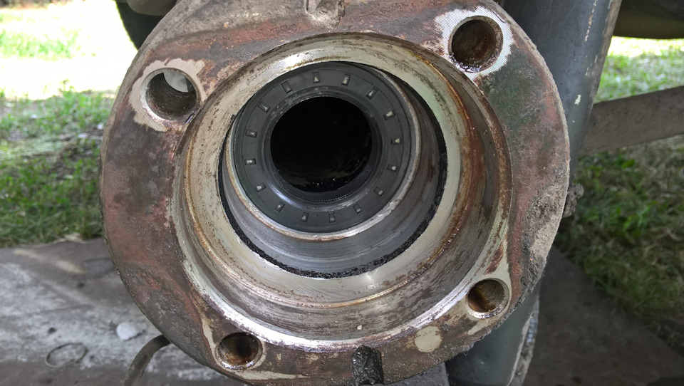

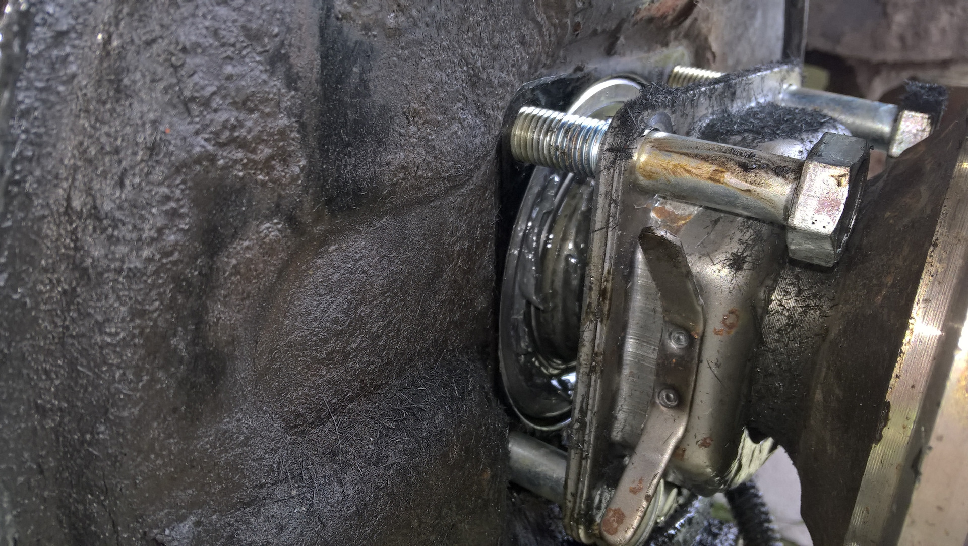

Открутил 4гайки,

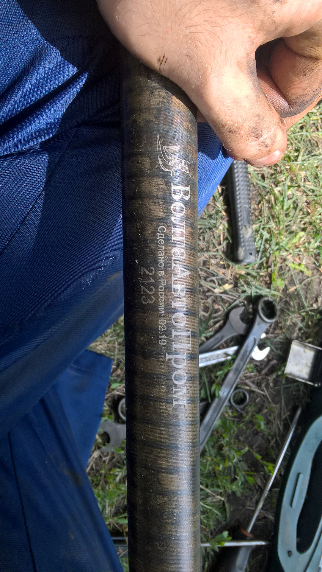

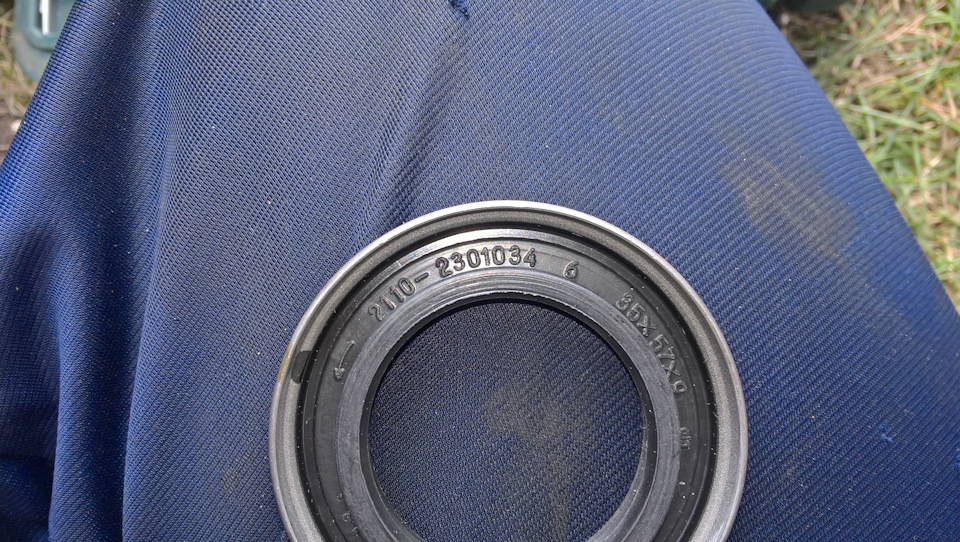

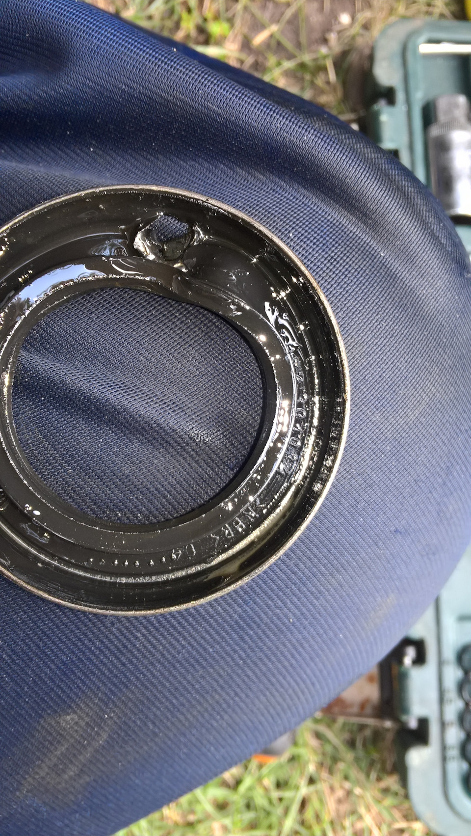

и вытащил полуось. Выдрал сальник,
вымыл вычистил и забил новый.
Полуось оказалась считай новой, аж февраля 2019 года.

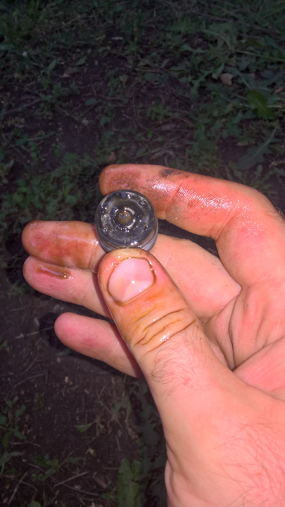

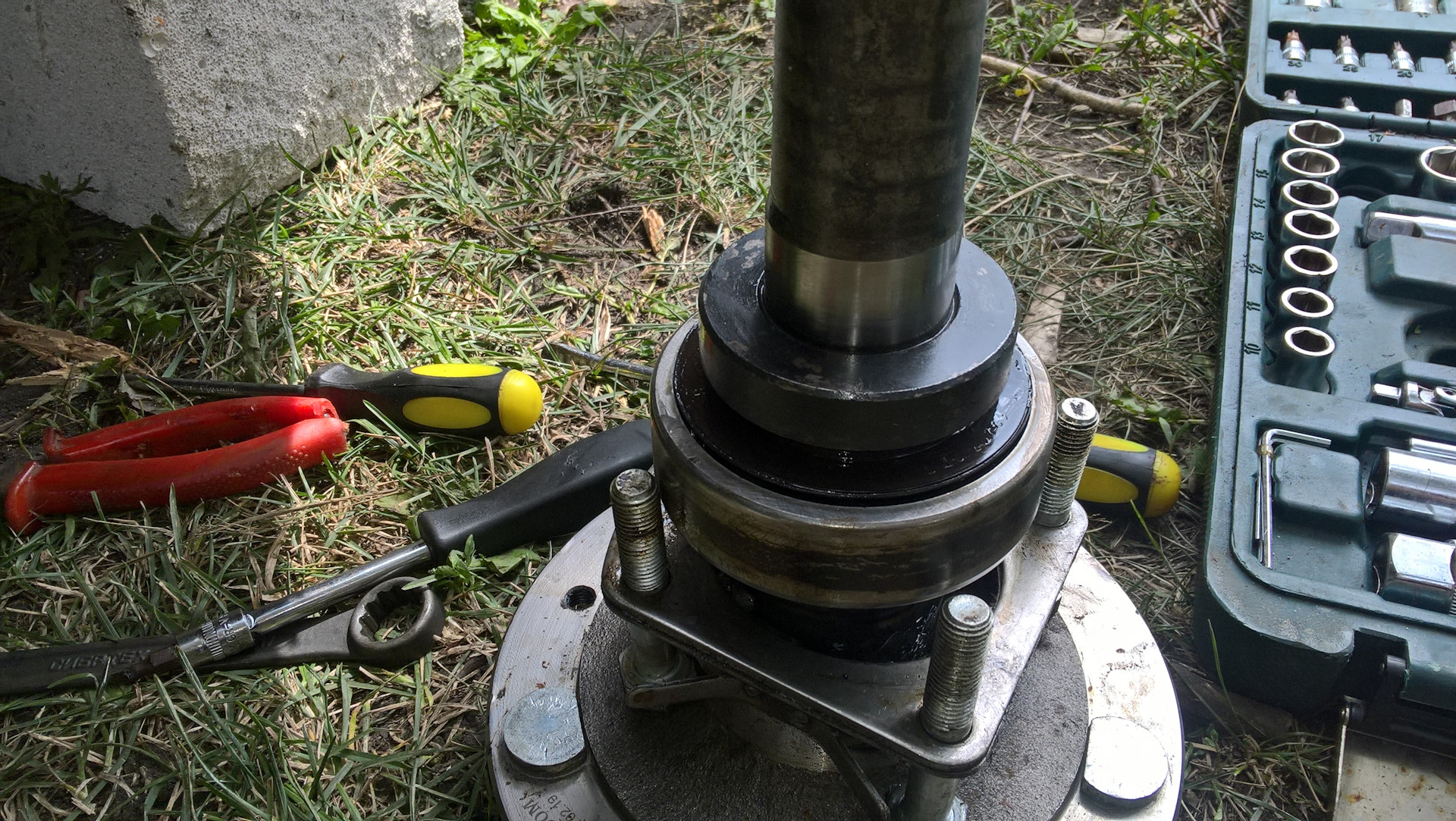

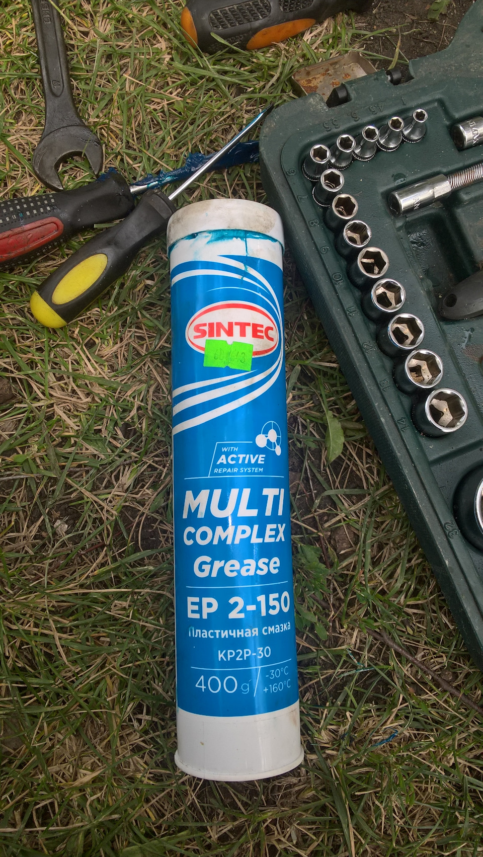

Приоткрыв подшипник понял, что он "сухой", трансмиссионка вымыла все под чистую. Промыл тщательно бензином, высушил и забил новой смазкой.
Потом собрал все в обратном порядке, только колодки бензином промыл по лучше.
