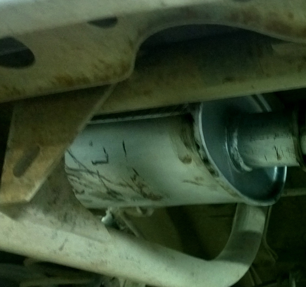

Возраст и пробег даёт о себе знать . Настала пора менять глушитель . Средняя часть ( она же резонатор) с завода идет с катализатором, но после прошивки мозгов катализатор пробили ( прежний владелец ) . Судя по звону на перегазовках, остатки катализатора жили своей жизнью да и глушитель подгнил и даже на холостых «попердывал» ))) Решено, меняем …
Эпопея с глушителем в двух частях .
Часть первая Поиск по магазинам, интернетам, рынкам Выдал следующую картину . Резонаторы ( машины после 2002 года) два типа, два болта крепления или три болта крепления к приемной трубе ( Евро 2 и Евро 3), основной глушитель одинаковый для всех типов .
По ценам ( с катализатором сразу отметаем ибо дороговато) Из недорогих производитель CBD ( Питерская контора . Как пишут одобрено ВАЗом) в итоге купил
r022 резонатор( средняя часть ) цена 1310 р
Но при сборке выяснилось что диаметр резонатора больше ответной части глушителя на пару мм, пришлось докупить
G022 задняя часть глушителя цена 1210 р
Радость ровно на два дня, потом на перегазовках опять звон, треск и т.д, на холостых нормально . Заехал на подъемник и обнаружил что новый глушитель сечёт и по закатке, и по сварке …
Часть вторая . Съездил на рынок, поговорил про глушители с продавцами . Сказали бери ижорские . В итоге купил .
135982 резонатор ижорский 1350р
135951 глушитель 1400р
Теперь звук в норме .
