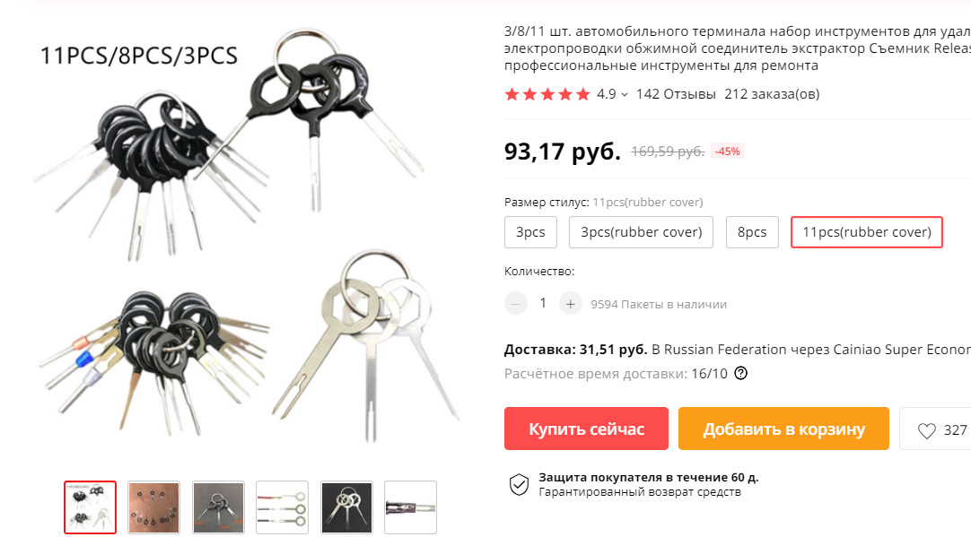

Комплект установки заказал на доблестном Алиэкспрессе. Посылка дошла за 3 недели. Все было целым и верным по комплектности. На авто снял кожух рулевой колонки, замок зажигания и панель приборов. Думаю ни у кого с этим сложностей не возникает. Сам же процесс установки также на 100 раз описан многими здесь читающими и пишущими. Поэтому время занимать не буду. Скажу только, что к прокладке проводов надо отнестись серьезно, так как вблизи них находится крутящийся рулевой вал, который может что-либо на себя намотать. Я разместил провода в гофру, как по-моему у Ромэо. По стыковке проводов к фишке старого замка видел у кого-то схему хорошую, где по цветам проводов описано. Единственный геморрой испытал с извлечением клеммы из фишки педали ножного тормоза. Вроде надо надавить на нее с двух сторон, чтобы вышла. Так и не смог достать, поэтому провод возле нее зачистил, припаял и заизолировал. Теперь ключи в замке не висят и не звякают. Всем приятных доработок.

Для клем там же!
И где же ты раньше был? ;))))
