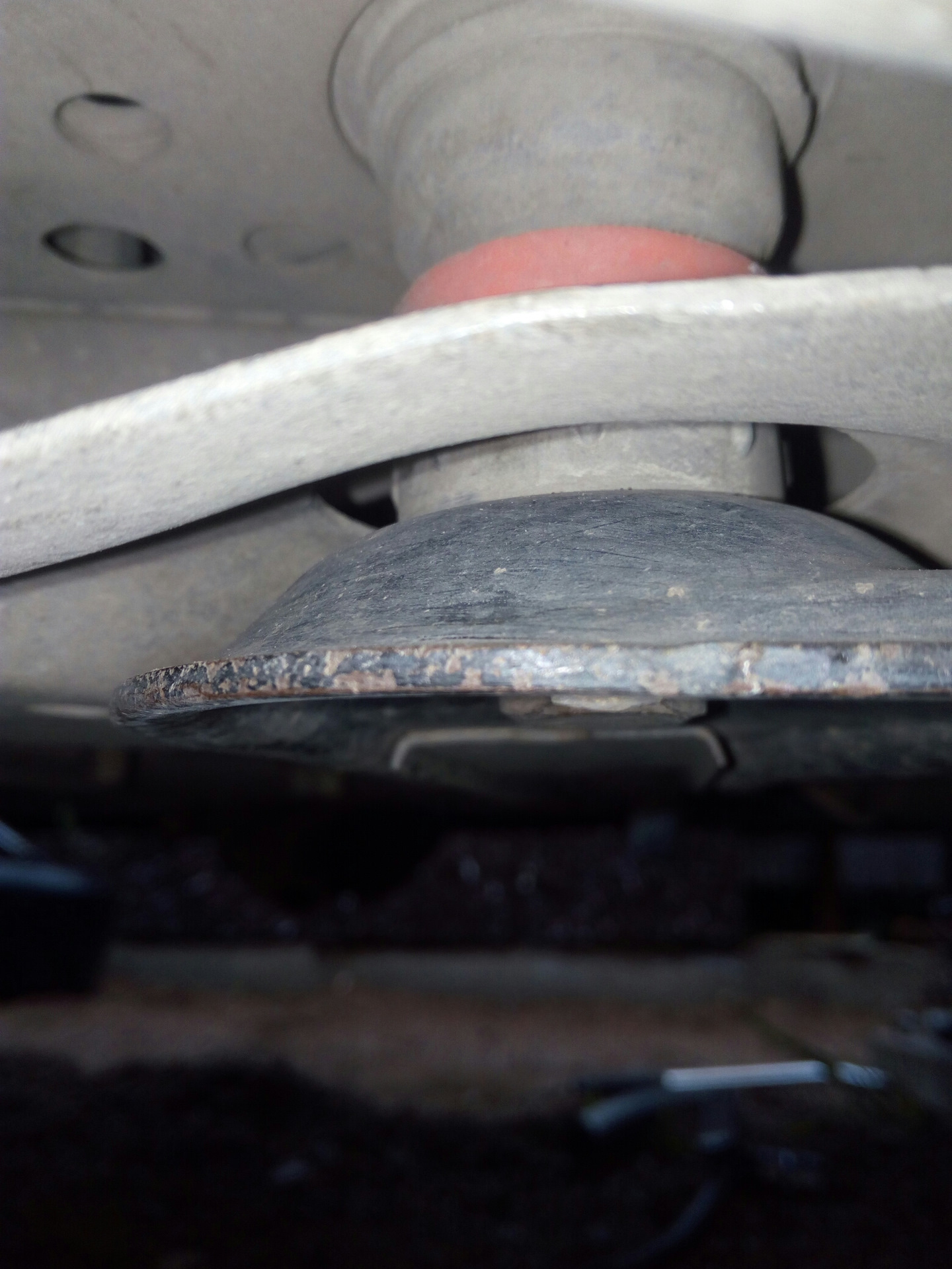

Уже почти год как меня достает скрип спереди справа. При проезде мелких средних и больших неровностей, при трогании и торможении, при повороте руля, зимой и летом. Менял втулку стаба, все перепроверил перещупал. Перелопатил интернет, но решения найти не удавалось. Уже в который раз сняв переднее правое колесо решил найти скрип и я его нашёл!
Оказалось, что усилитель подрамника, в месте крепления сайлентблока трется о задний подрамник издавая жуткий неприятный скрип-скрежет. Кстати усилитель у меня на 4-х болтах, видел есть на 2-х. Может от фазы зависит.
Дело в том, что как оказалось у меня слева стоит один сайлент, а справа другой, если его можно назвать сайлентблоком, он больше напоминает резиновую втулку. Слева видимо стоит правильный, раз зазор между усилителем и самим подрамником верный, что-то около 1 см.
А вот справа, видимо нет.

Решение проблемы было в следующем. Вырезал из тонкого пластика (поддон цветочного горшка) с относительно хорошими износостойкими качествами подкладку и вложил между усилителем и подрамником.
Открутил болт на 18, отжал детали и вставил прокладку. Болт затянул и проверил скрип — он исчез.

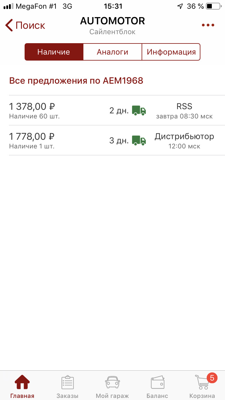

Оригинальные Сайленты под номером
AEM1968)
Спасибо. Долго ходят такие?

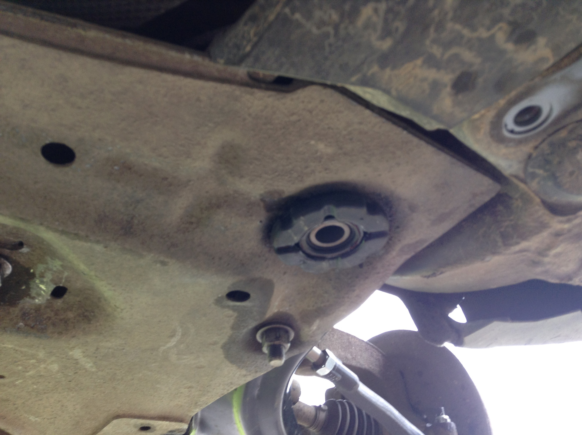

Может подскажете, что это за черный сайлент стоит у меня справа? Может это какой-то прорыв в технологии или напротив о огрызок когда-то рабочего элемента?
Мне кажется это остатки от родного сайлента))) такое чувство что чего то не хватает)

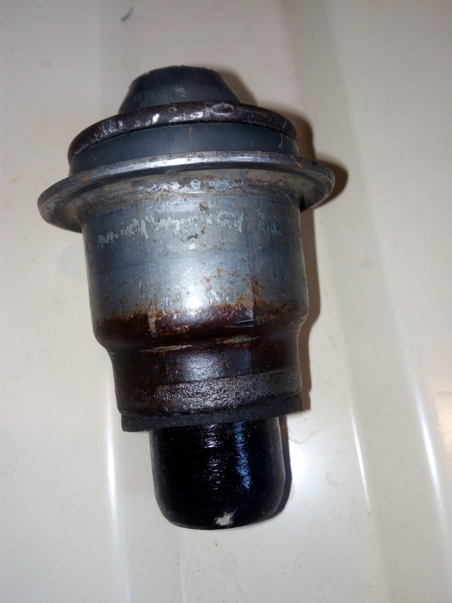

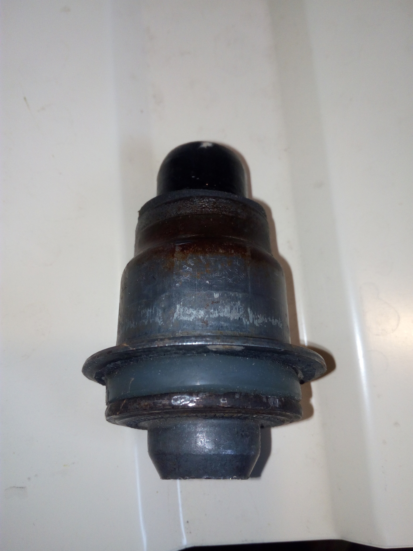

А те которые скинул, это оригинал, с гравировкой Рено, ходят 100-150 тыщ

Вот у тебя на фото с/б очень похож на мой, который стоит слева.
Это родной и есть.

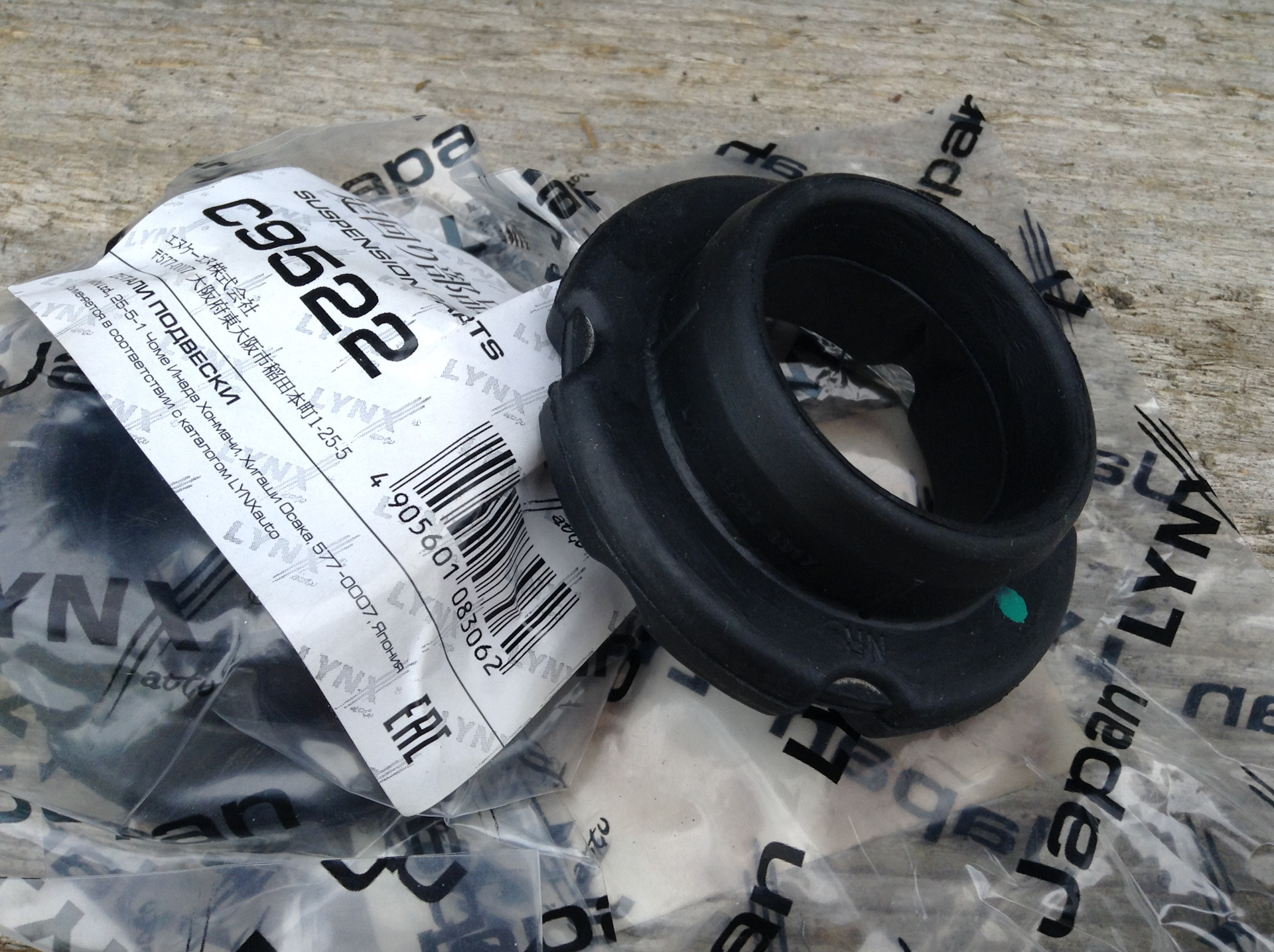

Еще фото.
бублики тебе надо, срочно
Если я верно понимаю, то это одевается на то место, где я поставил подкладку?
да
