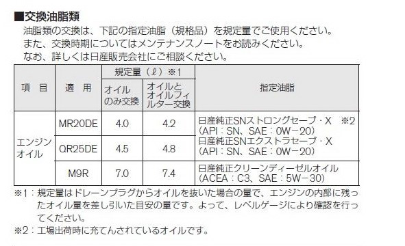

Для данного двигателя нужно 0w20
5w для средней полосы пойдет. Да и тридцатка пойдет если в основном трасса. Вот кто сороковки льет — их я не понимаю. А так да, японский мануал советует 0w-20

Руководство вам пишет ДИЛЕР, ау! Вот японский мануал, читаем, удивляемся…вот "оригинальная" рекомендация — 0w-20, API SN! А вы (не в смысле конкретно вы, а владельцы) льете сороковочки, а потом ноете "ой, масложор, что делать". Кто эти рекомендации пишет, не инженеры ведь! Надо думать, все проверять, дилер последний кого интересует надежность и ресурс нашего авто, что у них есть, то и советуют лить.
Вы сначала разберитесь, кто является дилером, кто производитетелем, а кто импортёром и экспортёром. Как разберётесь — начинайте учить окружающих уму-разуму. Смех да и только — дилер у вас инструкцию пишет для машины.
Мы сейчас про масло говорим, а моя мысль — не лить бездумно то, что написано в вашем руководстве, потому что его не инженеры пишут. Ну да ладно.
