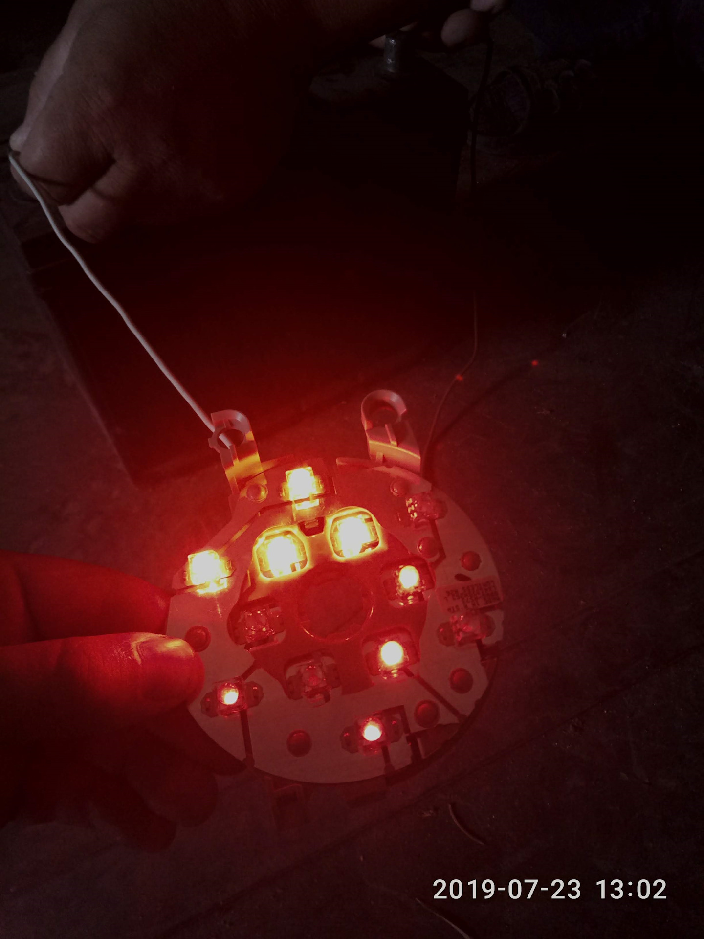

Ездили ты мы тут забирать брата-близнеца…, а вернее всего сказать сестру-близняшку (кардана под пузом нету), и обратное ехали друг за другом, и мне говорят, что у меня горит только половина заднего левого стопа.
Я не расстроился, подумав, что на рынке 100500 треснутых фар за копейки, но не тут-то было… Минимум, что мне удалось найти, так это 900 руб + 600 доставка ТК, и то…, мне сказали, что "как повезет" с лампочками/диодами, т.е. могут и не работать.
Маркировок диодов нет.
Поиск в интернете по запросу связанными "RX, светодиоды, ремонт" ничего не дал.
Отвез плату телевизионщикам, но предварительно измерил сопротивление — норм. Они тоже самое проверили и развели руками.
Отвез в "ремонт сотовых" — сказали, что диоды "кончились" частично — ищи диоды.
Пришел и проверил диоды батарейкой (две последовательно по 1,5В = 3В (диоды 3-х вольтовые "+/-" немного).
"Живые" светили норм (даже слепят), а "мертвые" как-то тускло.
Кстати, тестером светят все одинаково (напряжения не хватает).

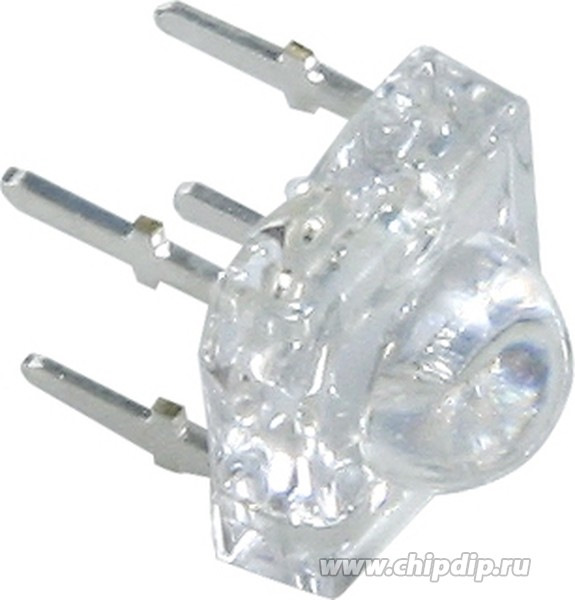

BL-FL7680URC, Светодиод "Пиранья" красный 100" 1500мКд 660нМ (Ultra Red)
Покупаю 15 шт по 11 руб (в фаре 12шт)

Не путать направление светодиодов, а то нифига не получится (не будет светиться проще говоря из-за "КЗ"). На заказанных мною светодиодах была обратная полярность, и соответственно, впаиваем согласно полярности (скос уголка на светодиодах указывает направление, но надо проверять)
Вставляем в фару и радуемся. Светят как родные!
Заказывал в магазе "Чип и Дип" и у них есть доставка в/через евросеть или связной.
Итого: 165 диоды + 170 доставка
