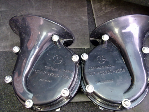

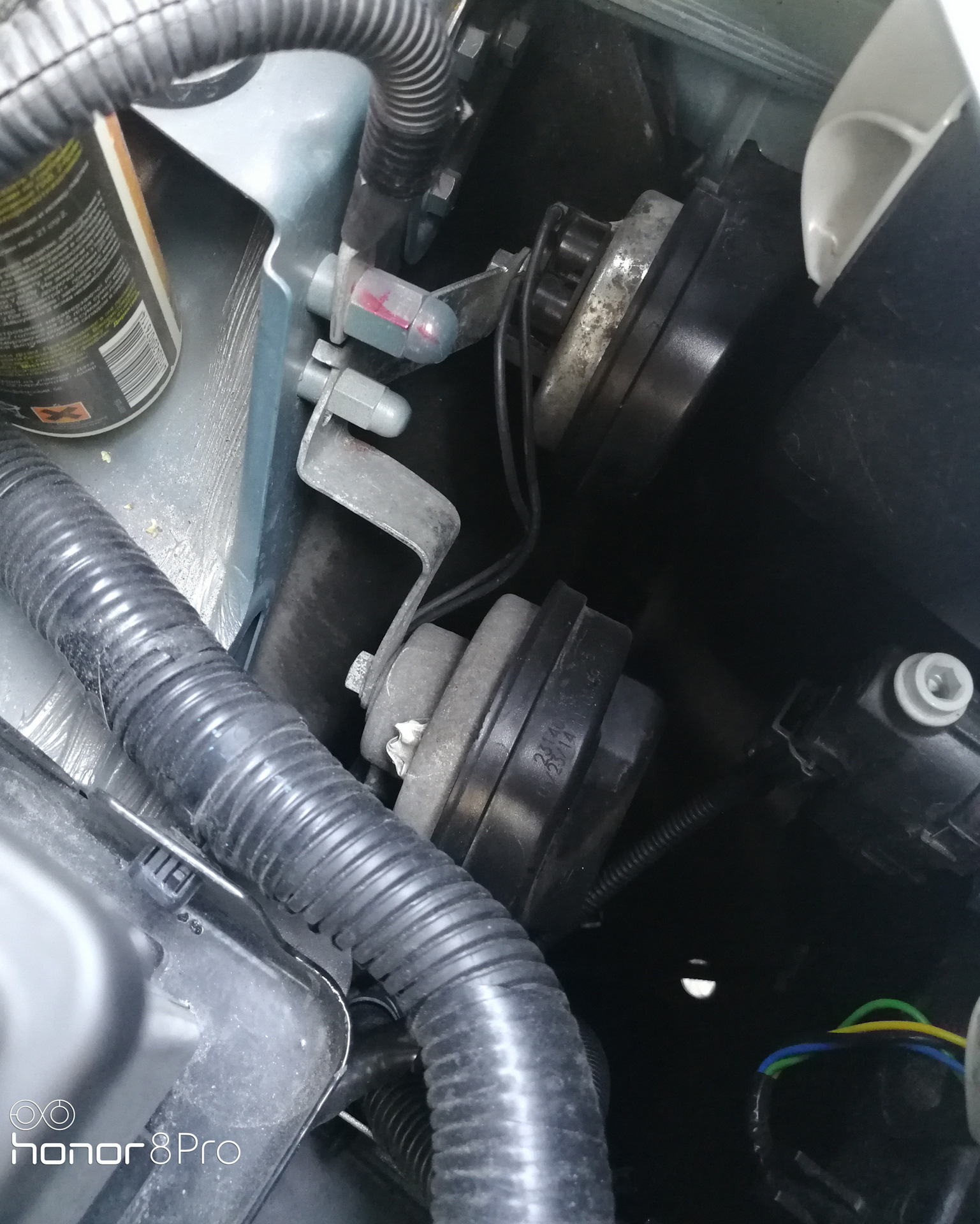

Ещё при тест-драйве машины мне не понравился заводской звуковой сигнал, вернее звук, который он издает. Сразу же решил после покупки автомобиля заняться поиском нормально звучащего звукового сигнала. Сигнал ГАЗ от Волги мне не нравится, что с ним нужно возиться с подключением и установкой дополнительного реле. И тут мне предложили установить звуковые сигналы FIAMM (их пара в комплекте с кронштейном) от Cadillac Escalade. Достались они мне бесплатно)). Устанавливал их на даче у Xaisenberg на следующее утро после веселой бурной вечеринки)). Подходящее место для них нашел сразу — за левой фарой, чуть ниже. Там есть две заводских шпильки приваренных к кузову и гайки. На верхней шпильке прикручена масса, а вторая под ней свободная. Вот её и использовал.
Подключил их вместо заводского сигнала, который остался висеть обесточенный на своем месте.
Звук сигналов меня очень радует. От заводского отличается очень сильно в лучшую сторону. Теперь сигналить стало безопаснее. Со старым сигналом даже было стыдно бибикать.

разъем питания подошел без переделки?
Отрезал и прикрутил разъем от сигнала.
Фишку отрезал от заводской проводки?
Да
Ясно

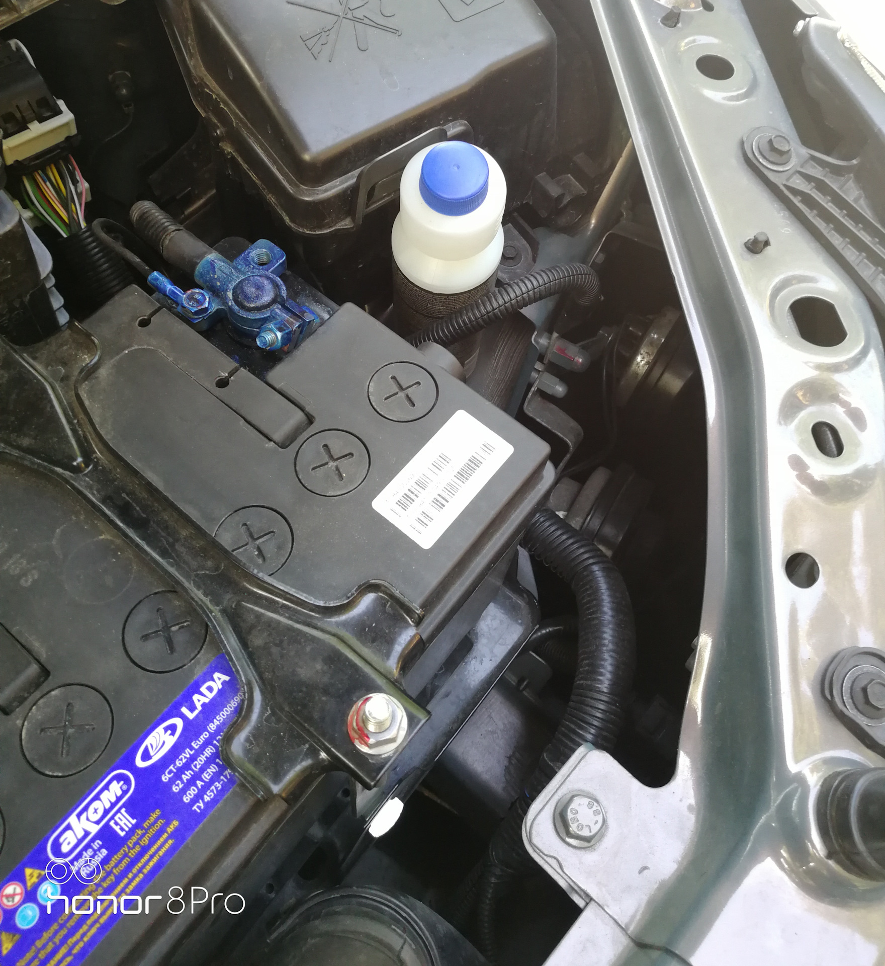

Что за белый бачок с синей крышкой
Ликви Моли концентрат стекло-омывающей жидкости с запахом персика))
Очень удобное место для этого флакона.
