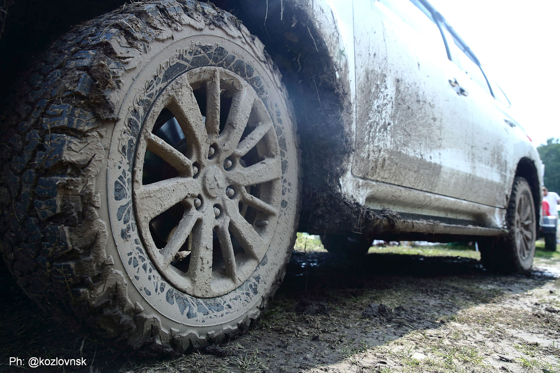

Вот как то и всё. Чтоб совсем без фоток не постить, держите фотку моего грязного мопса)
