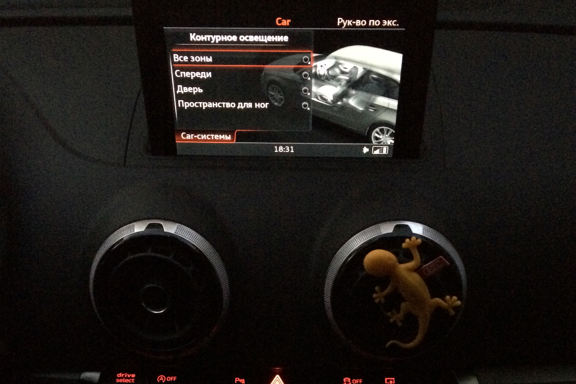

Спасибо! Очень помогло:DE6096-ENG116597-Interior lighting-KL30G ohne PWM — active
А так же регулировка освещение салона

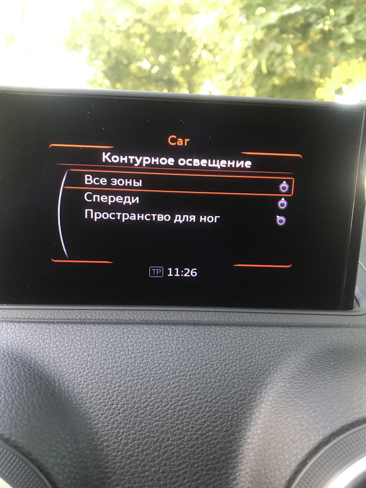

А у меня экран вдвое больше, но о чем мы вообще спорим?
У меня в базе расширенный пакет освещения. ещё идет диодная подсветка в дверных ручках
У меня тоже
Поздравляю!

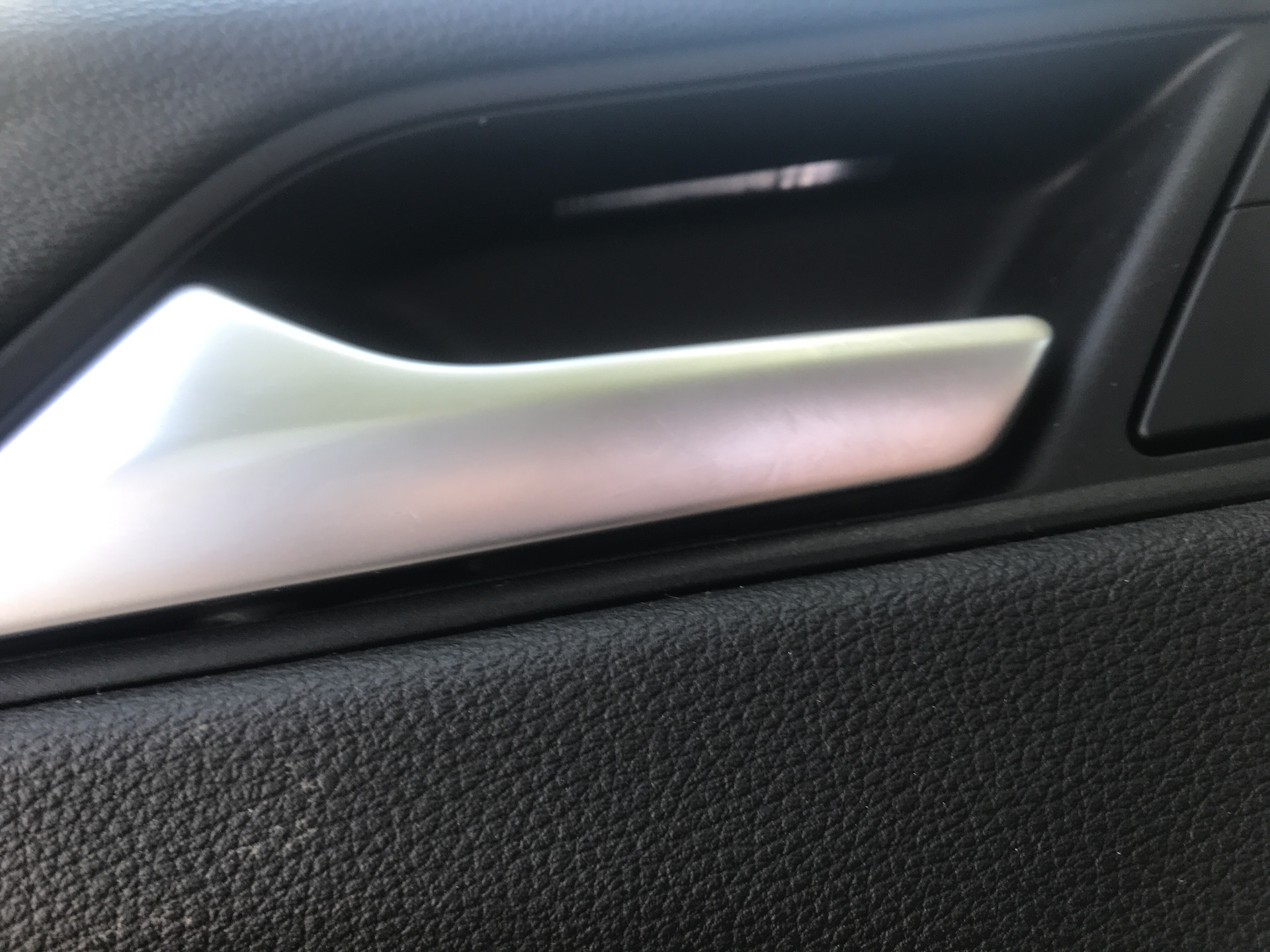

У себя откручивал ручки в потолке и спокойно протягивал проводку
Не разобрался как их снимать
там две заглушки, выковыриваешь их. Они держат клипсы.
У меня тоже
Поздравляю!
