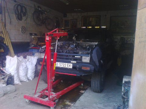

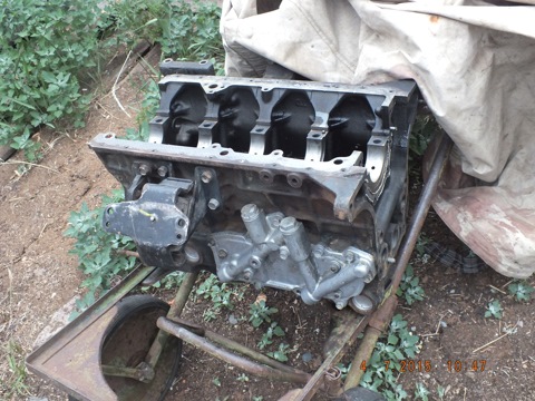

Начну пожалуй немножко с начала. Суть поломки, стал у меня выходить тосол через расширитель, плюс немного воздуа. Дураку понятно надо скидывать башку, что я и сделал в позапрошлой записи. Снял свозил в нашу местную контору которую многие хвалят называется она "Академ Сервис", объяснил суть проблемы. Решили сделать опрессовку и шлифануть на 17ть соток ибо они нашли прогиб.
Сделали выдали вот такое заключение
Я два раза переспросил, герметична ли система охлаждения, был получен ответ, да, система герметична, логично рассудив что поверхностные трещины от форкамер особо ни на что не влияют. Поставил я ее обратно на новую оригинальную прокладку ессесно.
Завел, газы идут и идут не куево.
Первая мысль блоку пизнец, стал искать мотор, нашел. Но жаба говорила снять и посмотреть еще раз.

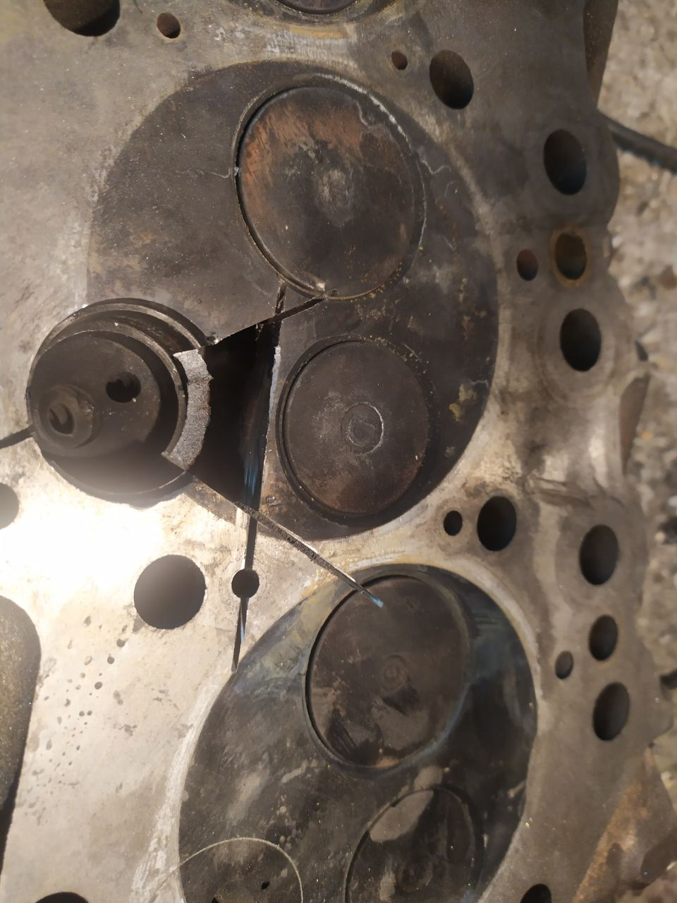

Снял. И раз уж головка один куй на выброс решил посмотреть, не идут ли каналы охлпждения в местах трещин. Сначала нагрел
А потом взял болгарку

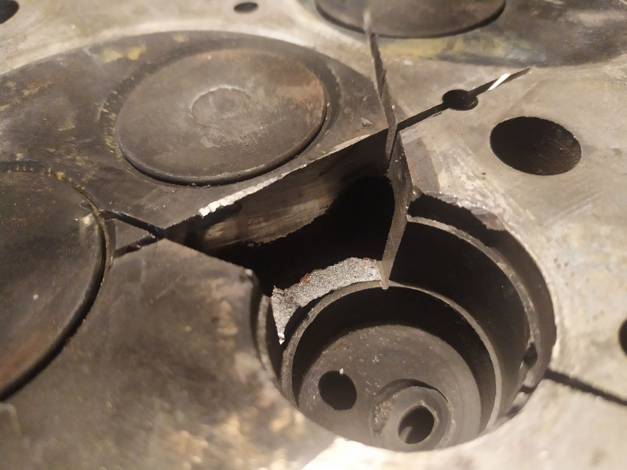

И увидел это. Охлаждайку там бегает повсюду, хз как они это льют, но полости есть.
Возникает вопрос, что за кривые руки делали опрессовку. Есть мнение, что опрессовки и небыло, ибо указанные в заключении трещины видны невооружённым глазом.
Злой как собака. В гараже уже неделю живу.

У них отмаза одна, на момент проверки все было герметично. Как оно было герметично, если мотор пузырил их не епет. На бензинку встанет, но колокол надо менять. По цене хз, честно не ориентируюсь. На мкпп главный и рабочие емекс привезет.

Их как блоки льют, чугунька жиденький, везде затекает. Потом обжигают и песочек высыпается. А чего маховик не с eti? Он же больше на 10мм и диск можно воткнуть большой
Сейчас сам можешь делать))))узнав конструкцию головы TD27T))))и рубить бабло)))
Хитрая она, цельно литая, а внутри полости.

гбц опресовывается при темп 80 градусов. не ясно. делали. али как
Не могу сказать, они не отчитываются.
Wolakolak
Если делали, то могли на холодную, а то рукам горячо
Wolakolak
проблема в давлении
Если работу не сделали. Там проблема в работе. Давление там не такое огромное.
ну само собой, как же клапана без охдаждения то. я эт тебе ещё сразу написал в предыдущей записи, зря тока деньги и время потратил
Ну зато теперь на личном опыте, я снаружи ее рассматривал и думал, что там места под полости нету, а стену. То оказывается тоненькие совсем
Зато теперь на 100% известно что там есть канал охлаждения… а сервисмены мудаки и к этим ездить не стоит.
