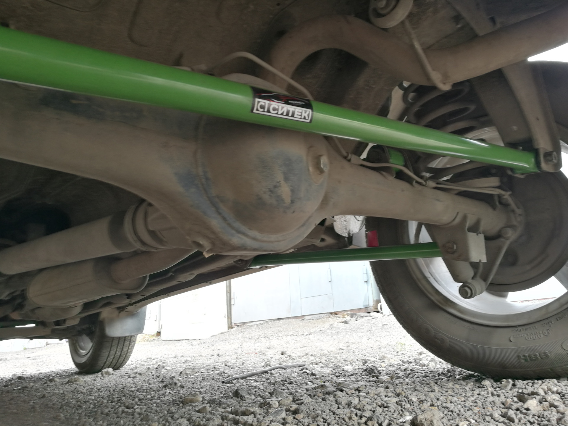

У кого есть положительный опыт, посоветуйте какие тяги брать (родные категорически не советуют).

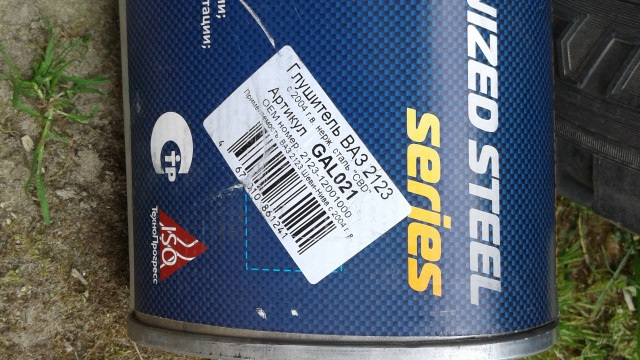

Брал глушитель СВД, год проходил отлично, да за такую цену я готов их каждый год менять:)))
Глушитель только родной джиэм, остальное говно и года не ходит

Тяги сэви неплохие.
А глушак смотря что хочешь если на долго то гм.
Если рулетку то любой не гм.
У меня тяги Ситек 3.5 года живут, раньше каждый год стандартные тяги менял🤣
