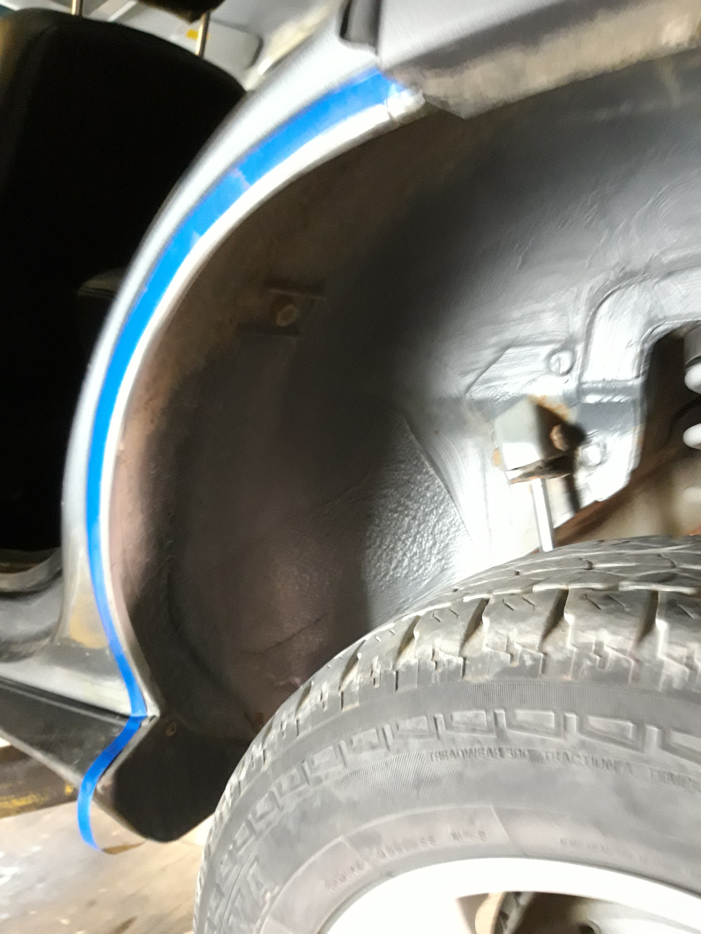

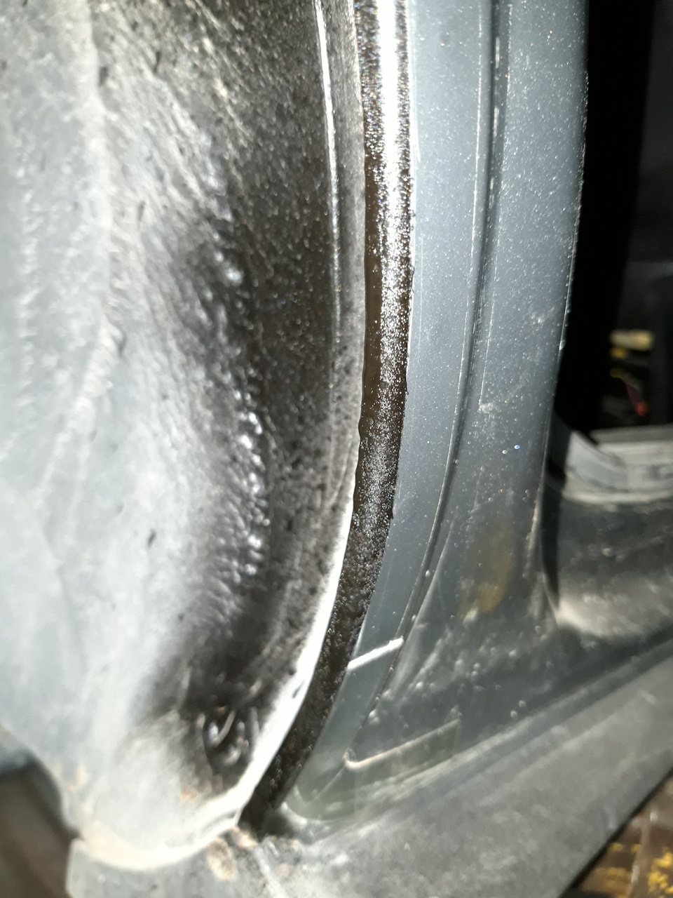

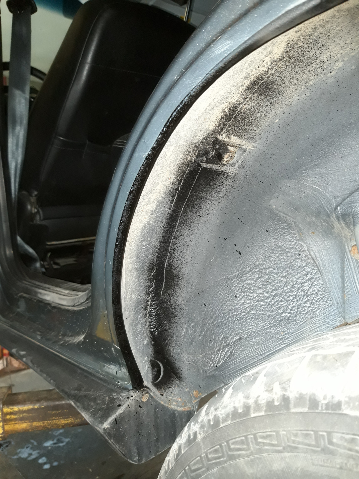

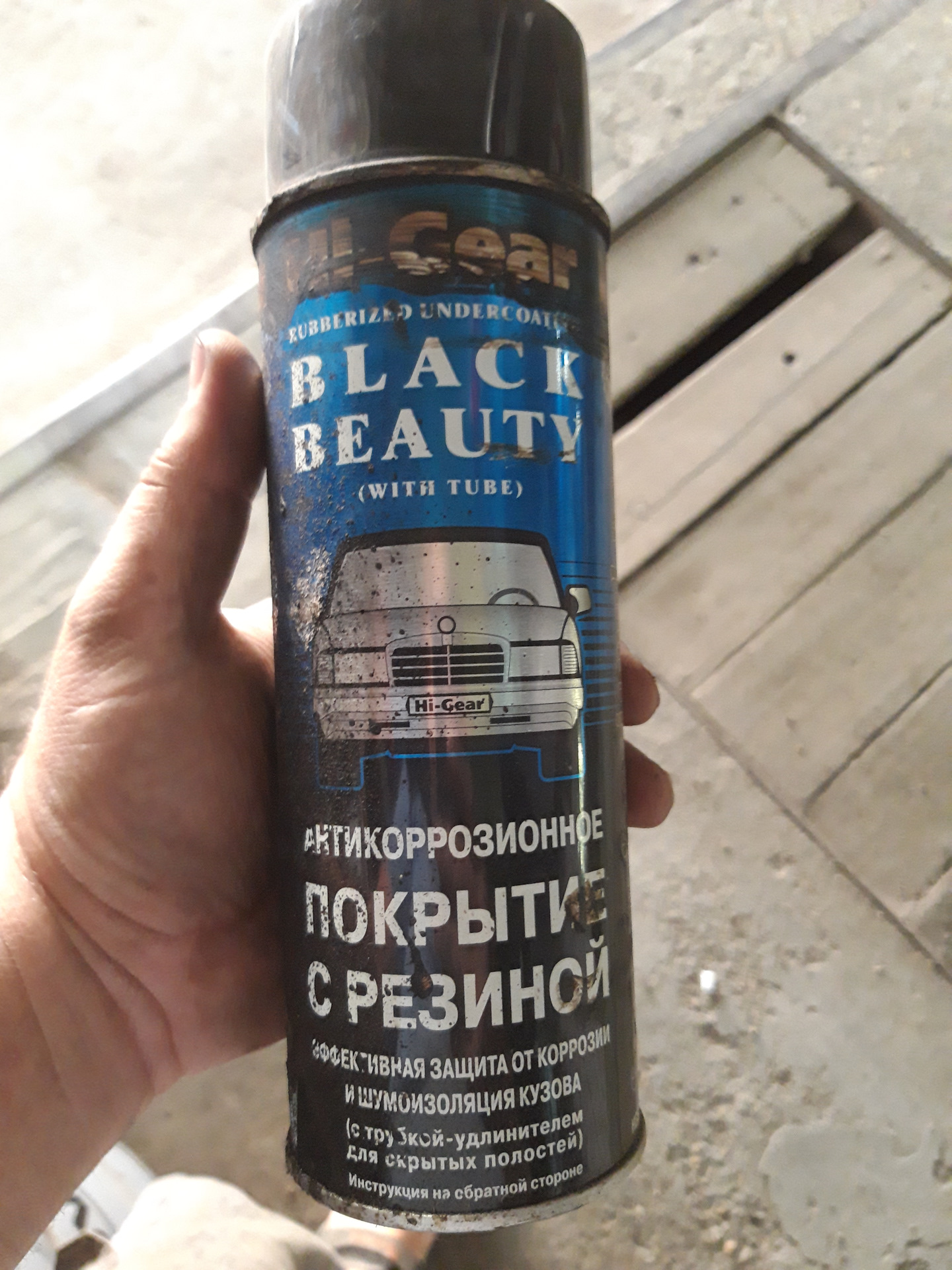

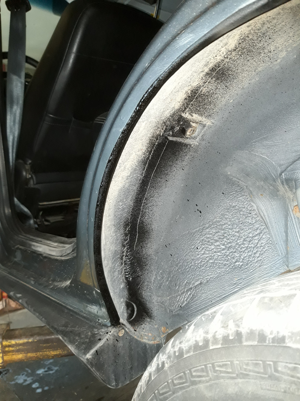

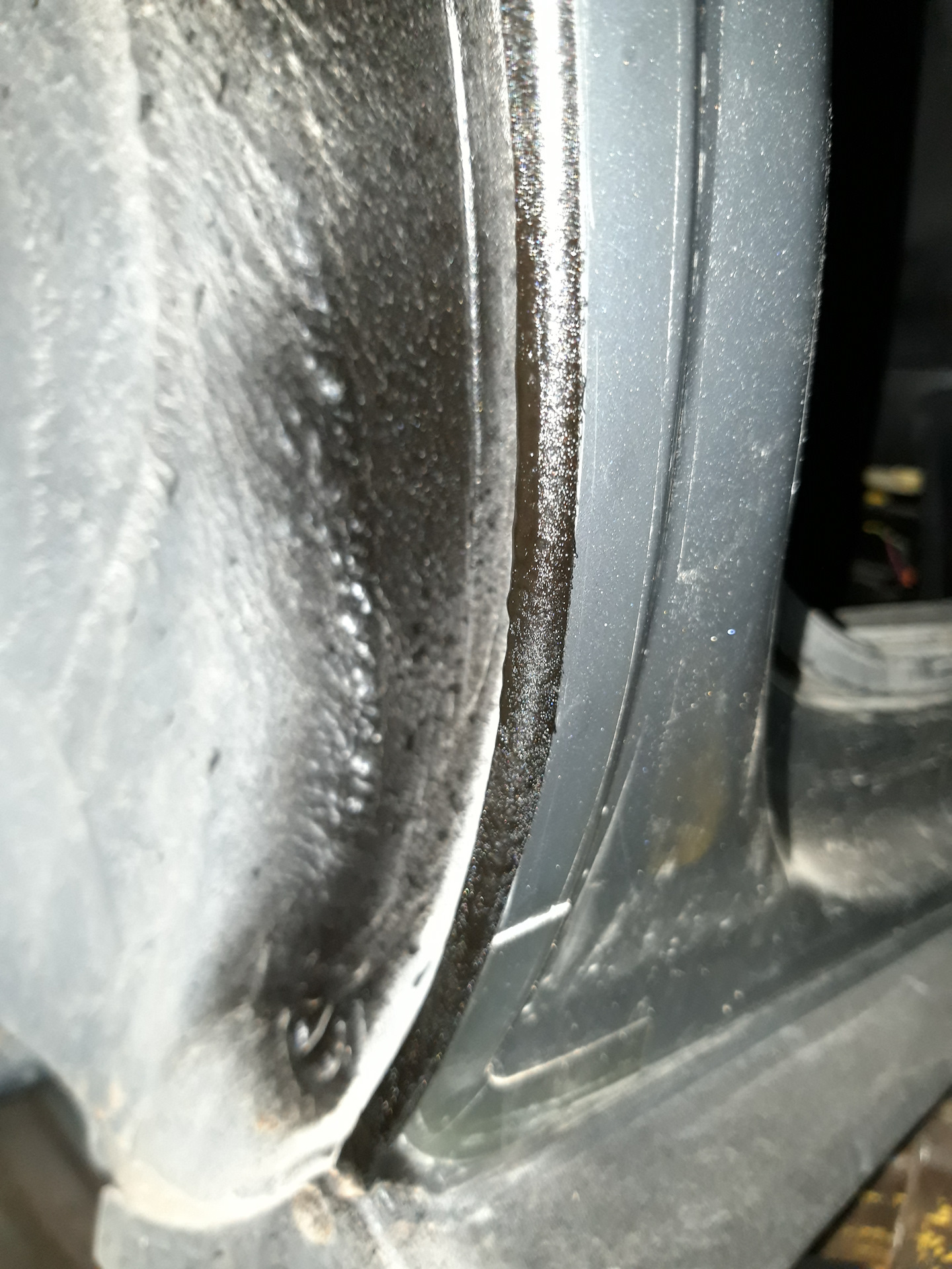

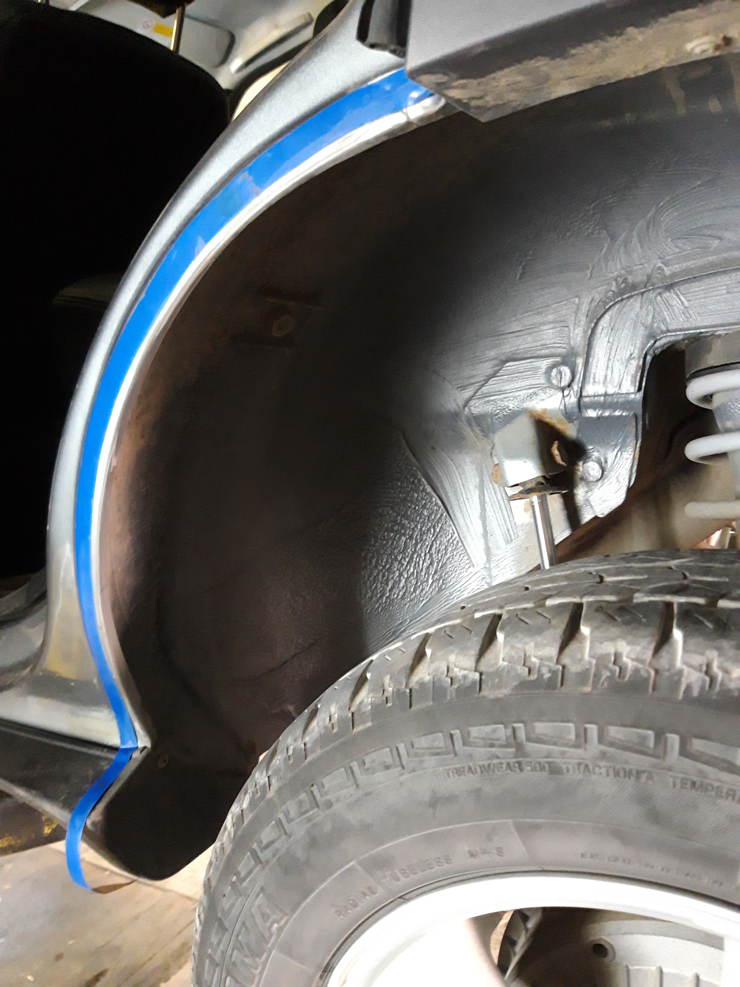

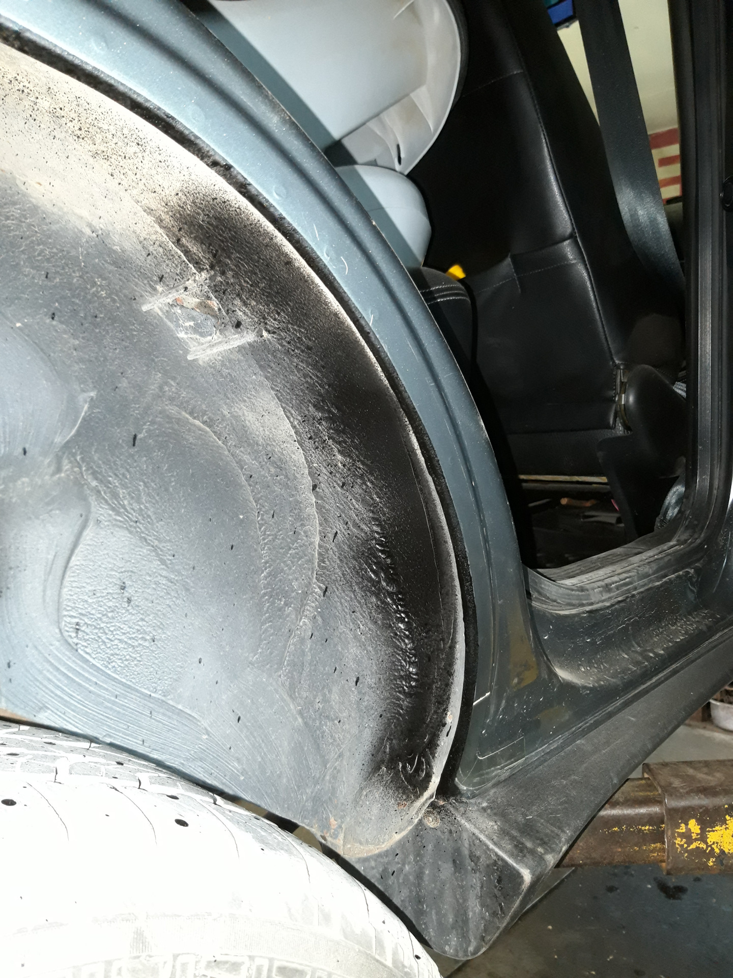

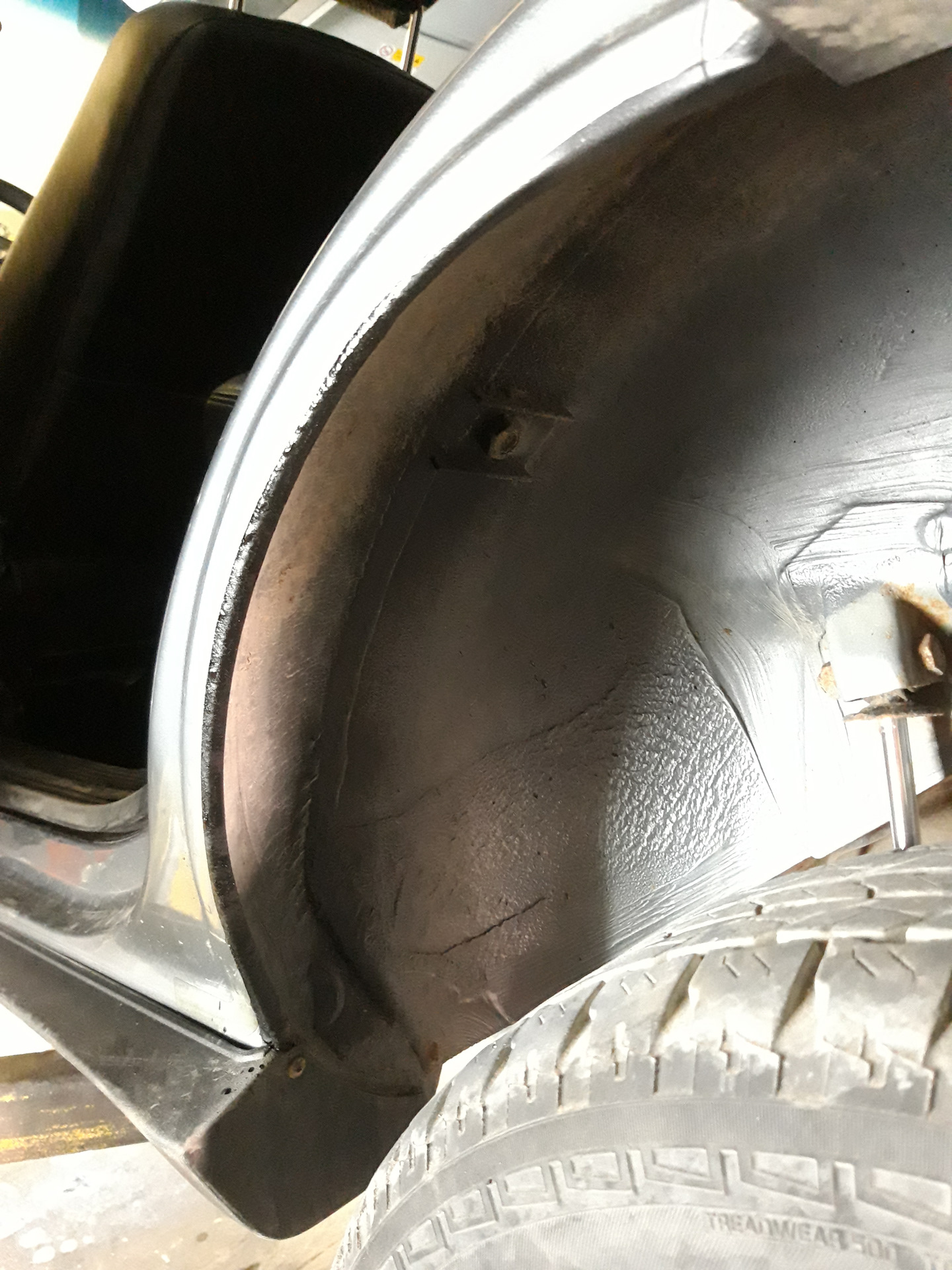

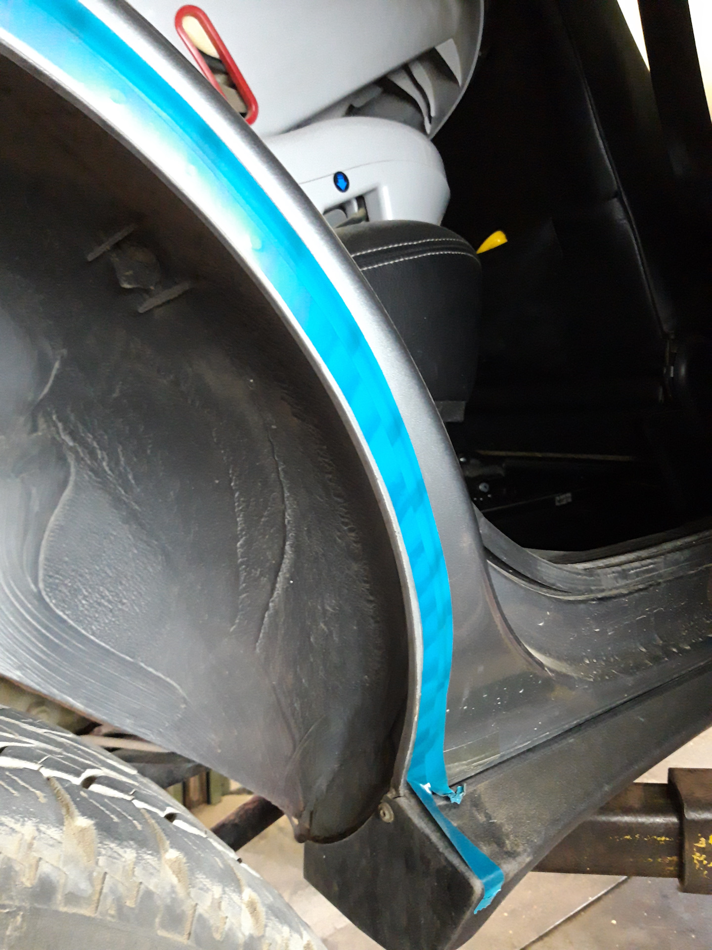

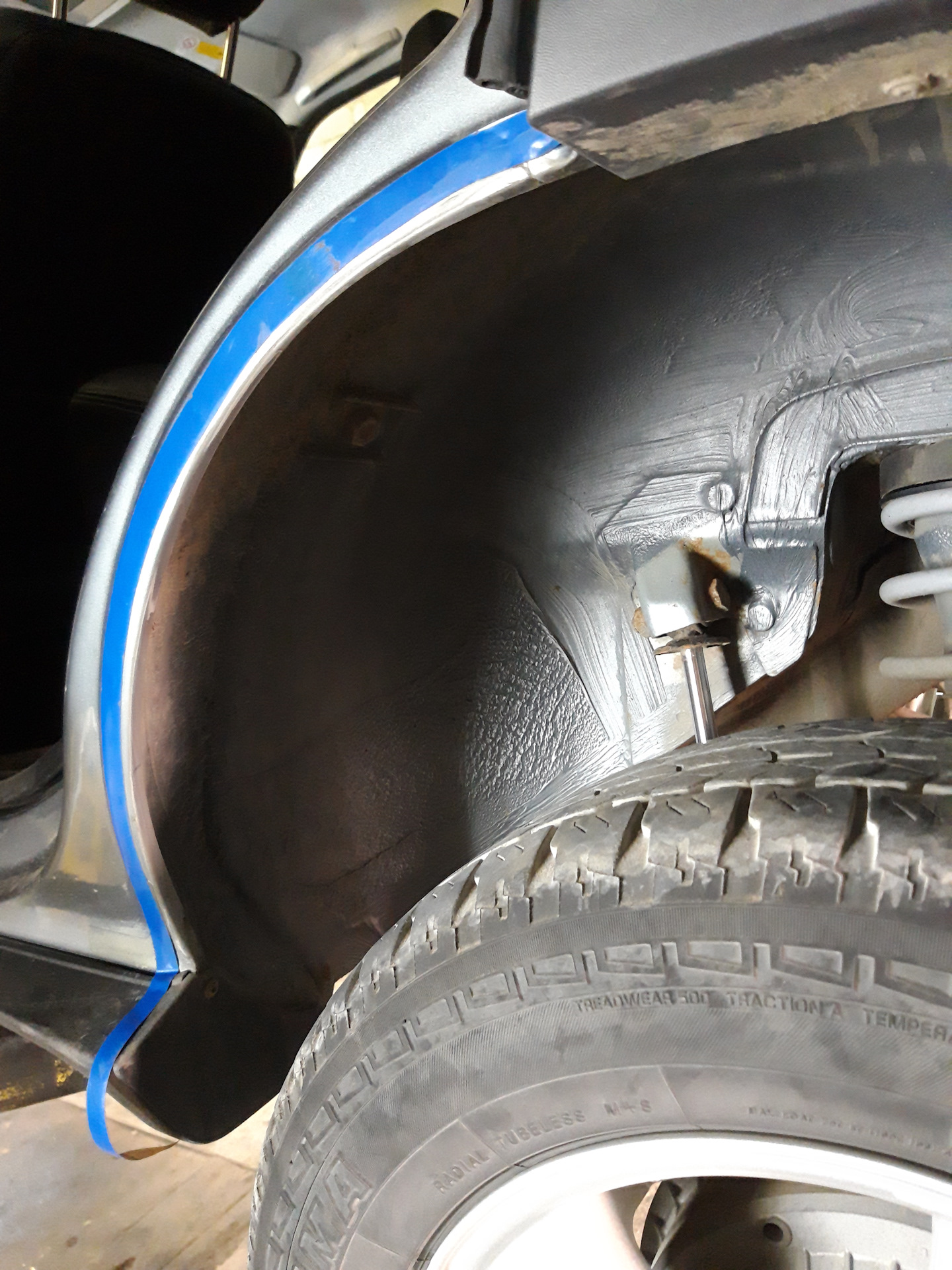

Начали ржаветь внутри арки заднии по быстрому зашкурил обезжирил и покрыл антикорозийным покрытием с резиной
Вот до рестайла машины по кузову лучше! У меня на рестайле как только пошло, все зачистиль кислотой, грунтом цинк, потом краска потом антиграв и сеова краска)
у меня тоже 12 год
Нужное дело… Я вот все ни как не могу решиться под пластик на порогах залезть…
Да надоело как моешь машину а там пятна ржавы .
Ну да, неприятно… У меня ржи по аркам пока нет, присутствуют небольшие сколы от камней.
Чем раньше устранишь тем меньше последствий
