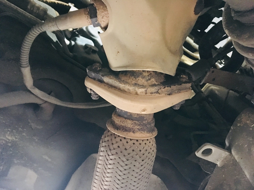

Краткая предыстория: несколько месяцев назад появился громкий звук выхлопа, идущий спереди.
На очередной замене масла сервисмены констатировали дырявость гофры.

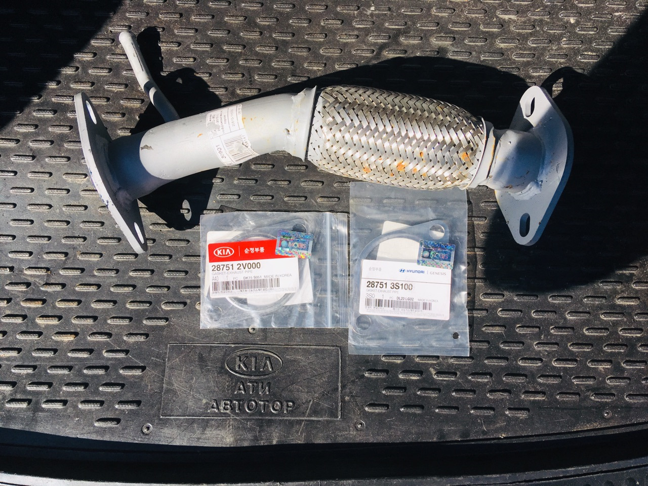

1. Переварить гофру
2. Купить гофру в сборе (оригинальную или аналог)
Выбрал в сборе неоригинал Fobos 30901 — 1 676 руб, купил на Экзисте.
Оригинал Hyundai/Kia 28610-1H000 стоит 15 тысяч тоже на Экзисте!
Решил для эксперимента взять самую недорогую гофру в сборе и посмотреть сколько проездит. Не нашёл особо отзывов на Драйве о Fobos.

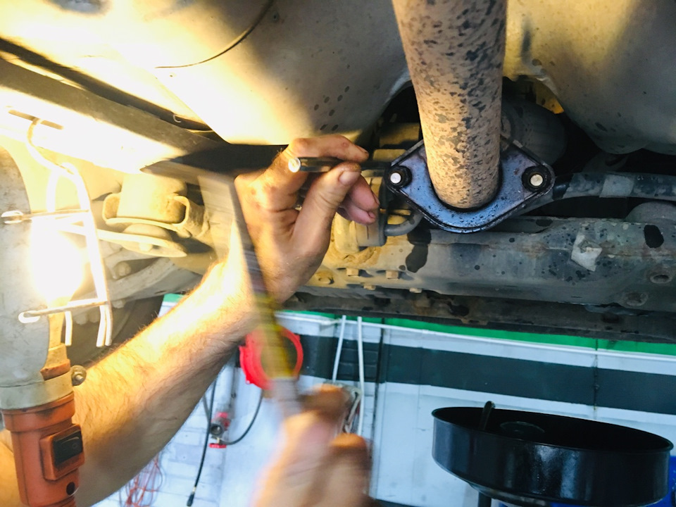

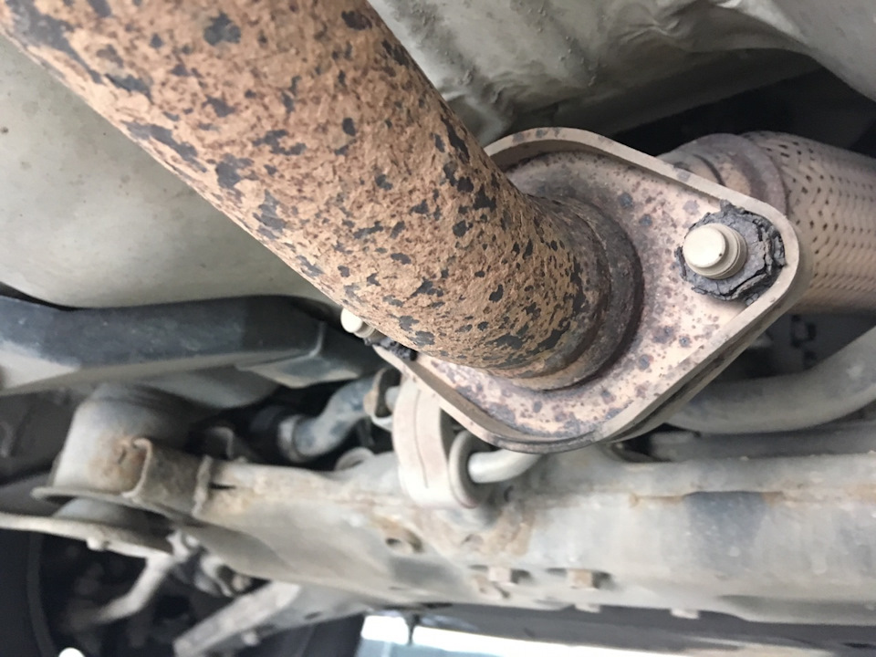

1) Нужно открутить прикипевшие гайки. Много кто писал на Драйве, что гайки намертво присохли и их обязательно нужно прогреть/спилить.
Я был приятно удивлен, когда мои гайки совсем нетрудно открутились. Машине 123 000 км пробега и гайки с болтами были в очень неплохом состоянии.
Мне потребовалось:
1. Облить гайки очистителем карбюратора FiLLInn,
2. Простучать аккуратно по контуру,
3. Облить очистителем тормозов,
4. Облить WD-40.
Готово гайки откручены. Читайте обзор по разной автохимии в моей статье.
Наблюдение — гайки разного размера, у катализатора стоят большего, у соединения с выхлопной меньшего. Гайки сохранил и поставил на новую трубу. Также выбил болты-шпильки из старой гофры и переставил на новую. у новой в комплекте ничего не было.

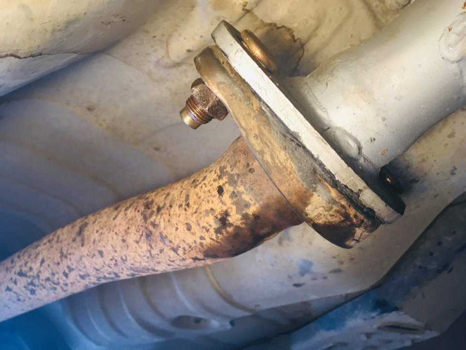

2) Снимаем гофру.
Вот и трещина у самого соединения. Решил сравнить две гофры.
Заметно, что сама гофра короче оригинальной и в целом длина трубы чуть отличается. Я начал переживать за установку. Кто-то писал на Драйве, что у него тоже не совпал размер трубы и пошли вибрации по кузову от выхлопа.

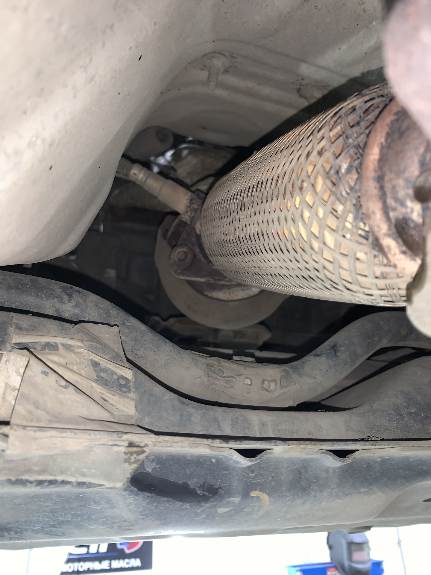

Заглянул в катализатор — всё выглядит отлично!
3) Правильные прокладки. Ходят мнения, что прокладки можно взять любые неоригинальные. Но прочитав много статей статей с печальными опытами выявил следующее: 1. Нужно брать оригинальные (аналоги могут не подходить по отверстиям и как следствие пропускать), 2. Первая и вторая прокладки разного размера (на дорестайле точно).
Номера:
Hyundai/Kia28751-2V000 — Прокладка приемной трубы передняя (315 руб)
Hyundai/Kia28751-3S100 — Прокладка приемной трубы выхлопной системы (223 руб)
Забегая вперёд скажу, что встали как надо и ничего не пропускают, тишина.

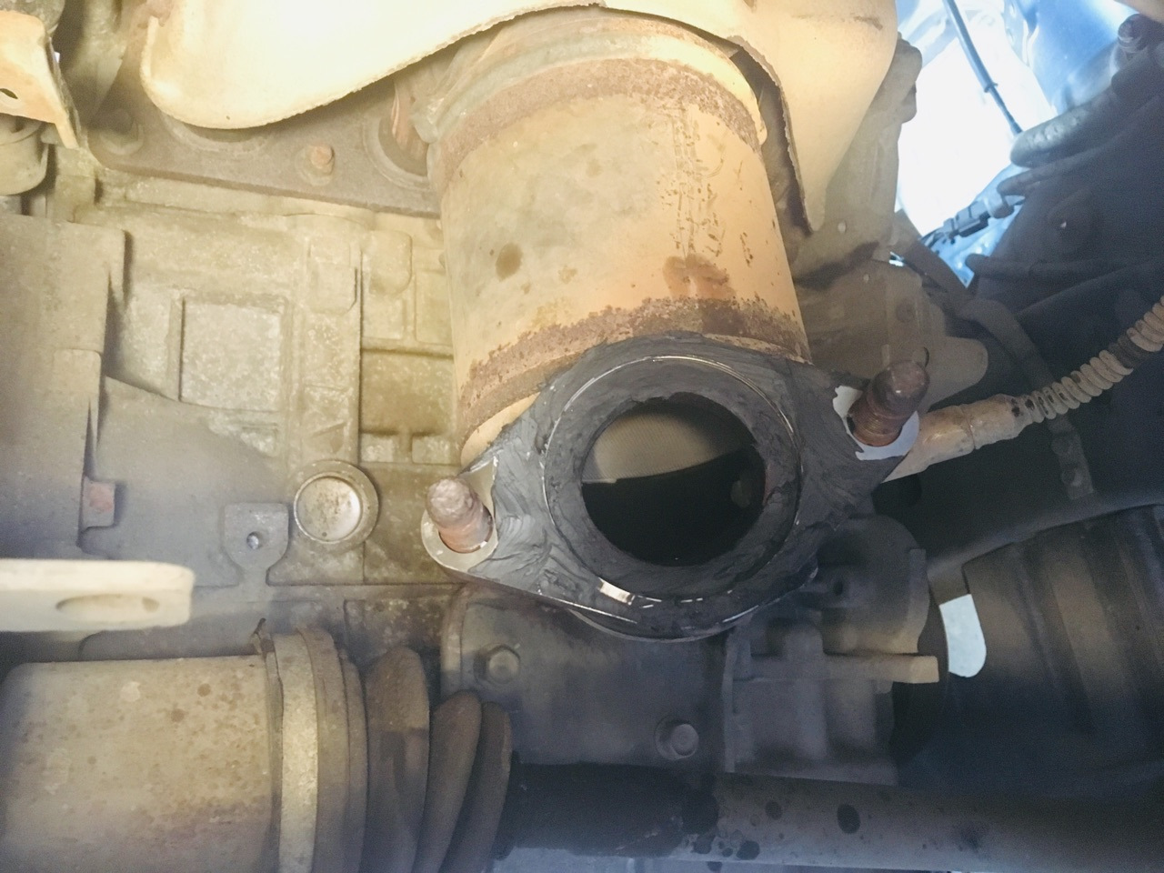

4) Герметик.
Вот вам и ЛАЙФХАК- берите герметик для печей или каминов (точнее для их топок и дымоходов).
Плюсы — недорого, надежно, выдерживает температуру +1500 градусов, надолго хватит упаковки (если у вас несколько машин очень актуально), можно купить в любом строительном магазине. Проверено не на одной машине и мной и моим отцом и знакомыми и проверено не одним годом эксплуатации. Рекомендую.
Наносим герметик на фланцы не сильно толстым, но равномерным слоем.
Ставим прокладку и притягиваем гайками. Излишки герметика выйдут наружу, так что нет необходимости намазывать герметик снаружи стыков труб.

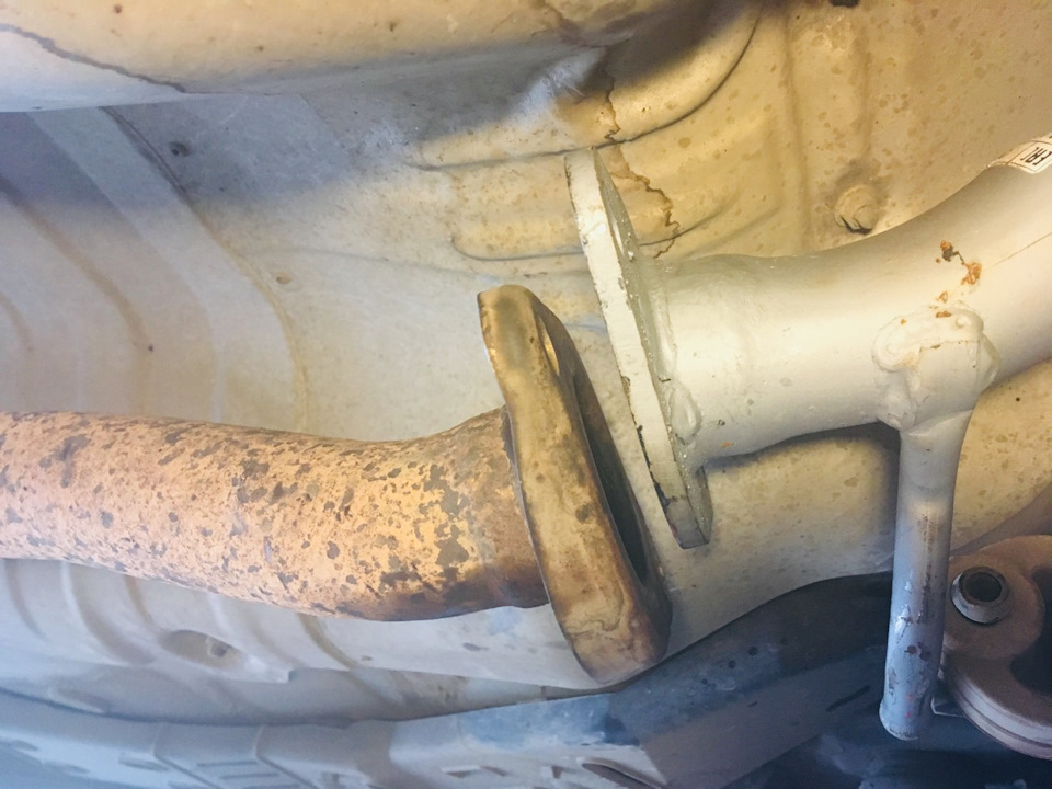

Сначала прикручивал к трубе с катализатором, чтобы потом придумать, как компенсировать недостаток длины гофры.
5) Подгоняем и прикручиваем глушитель.
Виден разлет в длине. Но всё оказалось проще.
Благодаря подвесным креплениям, а именно возможности их двигать без ущерба удалось легко подогнать и стянуть трубы.
Всё встало на свои места.
