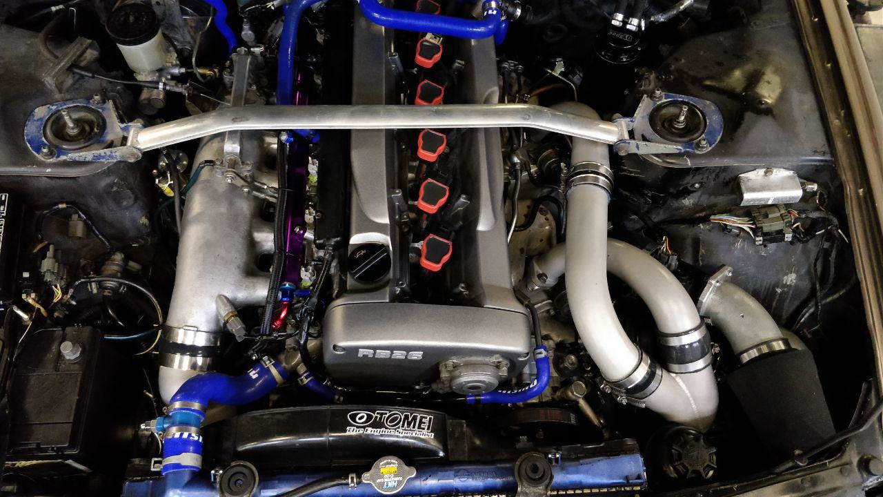

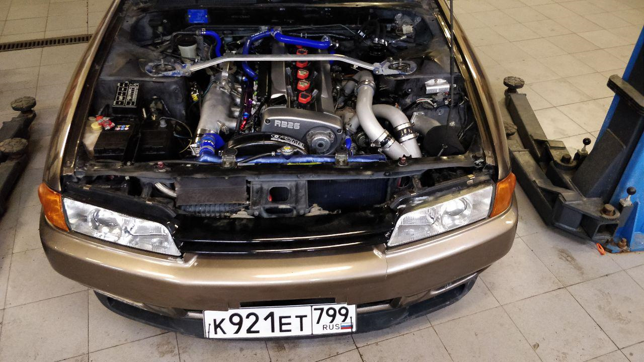

Мотор:
— rb26dett (перебран 3 000 км назад. блок проточен под 1 ремонтный размер)
— новые поршни сток
— новые кольца сток
— колено отбалансированно и шлифовано
— шатуны с прошлого мотора
— вкладыши ACL новые
— насос Н1
— новая водяная помпа (не Н1)
— ГБЦ перебрана, новые маслосъемные колпачки, притерта, прокладка томей 1.2
— в поддоне установлен противоотлив масла кастом, помесь Nismo с Jun
— сальники все новые
ВПУСК
— турбины отреставрированные с 34 гтра. на втулке и метал крыльчатке
— пайпинг весь HKS
— силикон усиленный на усиленных хомутах
— кулек сток 32 гтр
— бустконтроллер apexi avc-r
— прокладки из фторопласта
ОХЛАЖДЕНИЕ
— медный радиатор ниссановский водянка
— масляный кулек HKS моторного масла, убран маслообменник.
ВЫХЛОП
— выпуск коллектора сток точенные под Н1
— даун пайп и трасса, точно не помню, кажется HKS, тихий
ЭЛЕКТРИКА + ТОПЛИВО
— топл насос вальбро (запитан в обход сток системы, на новом + и -)
— новые форсы SARD на 800 сс.
— мозг Apexi Power FC (без калькулятора)
— катушки зажигания VAG
— датчики давления масла, t масла, t воды.
— магнитола alpine

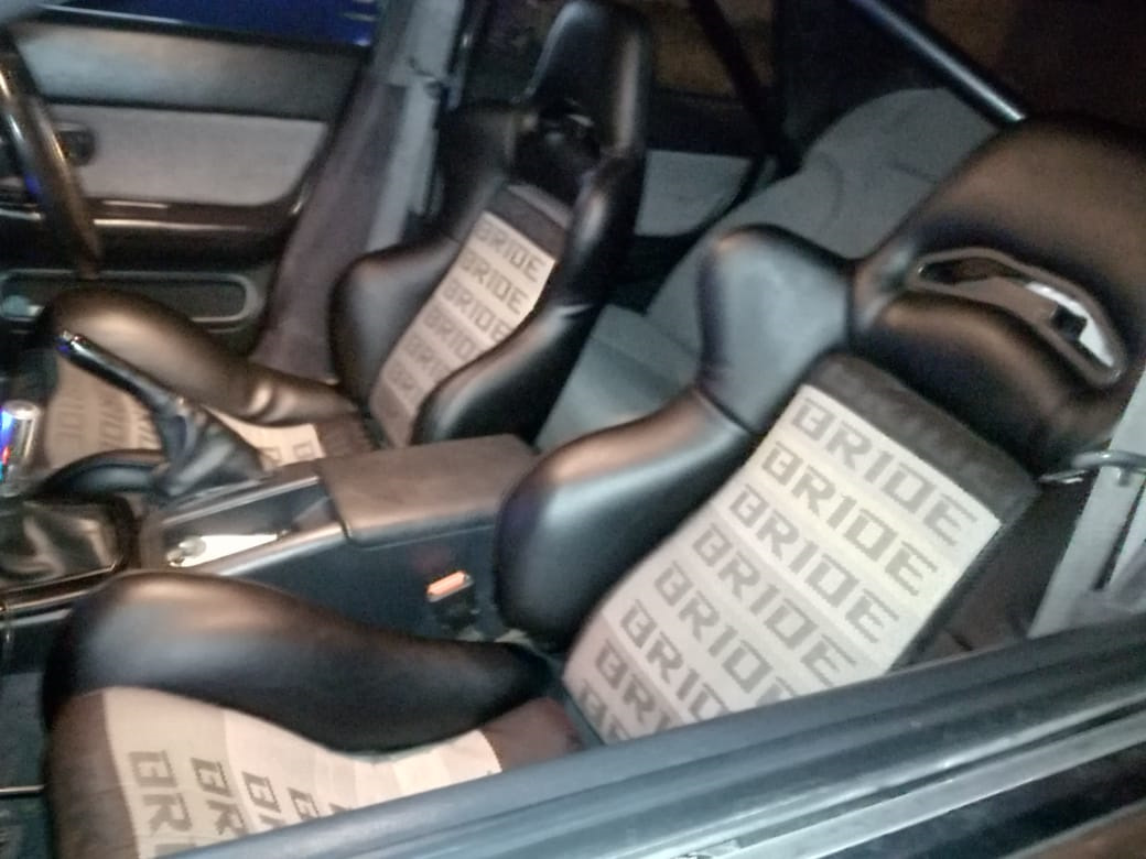

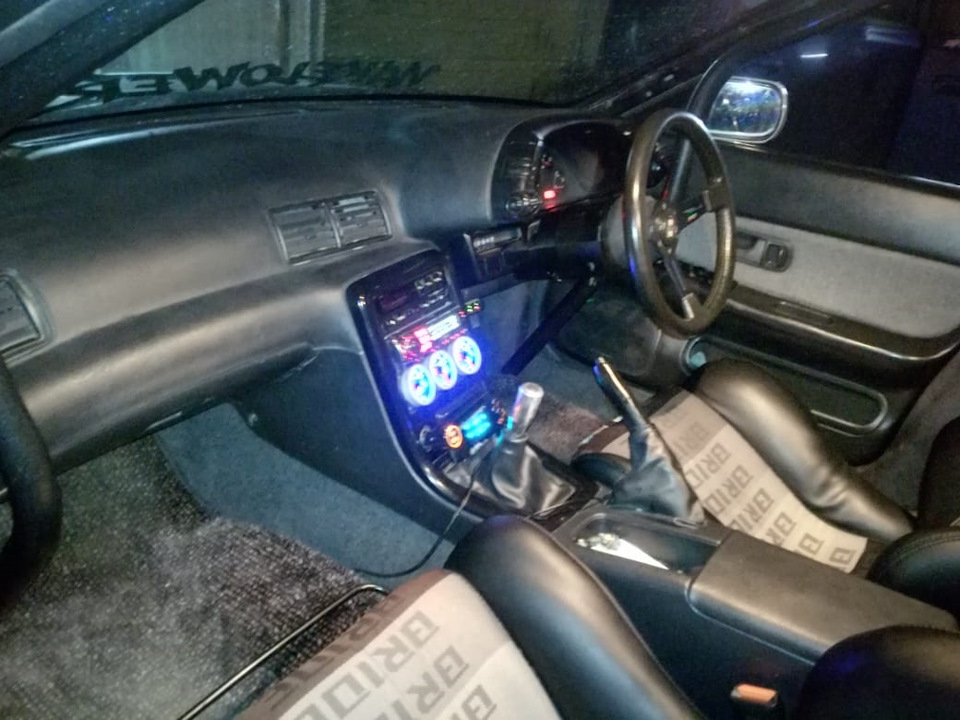

САЛОН
Весь собран
— каркас болтовой
— сиденья Bride brix
— руль Italy или Vicntoria
— короткоходная кулиса
— новые кож чехлы на селектор и ручник
— ориг коврики с 33 ская
— приборка 32 гтра

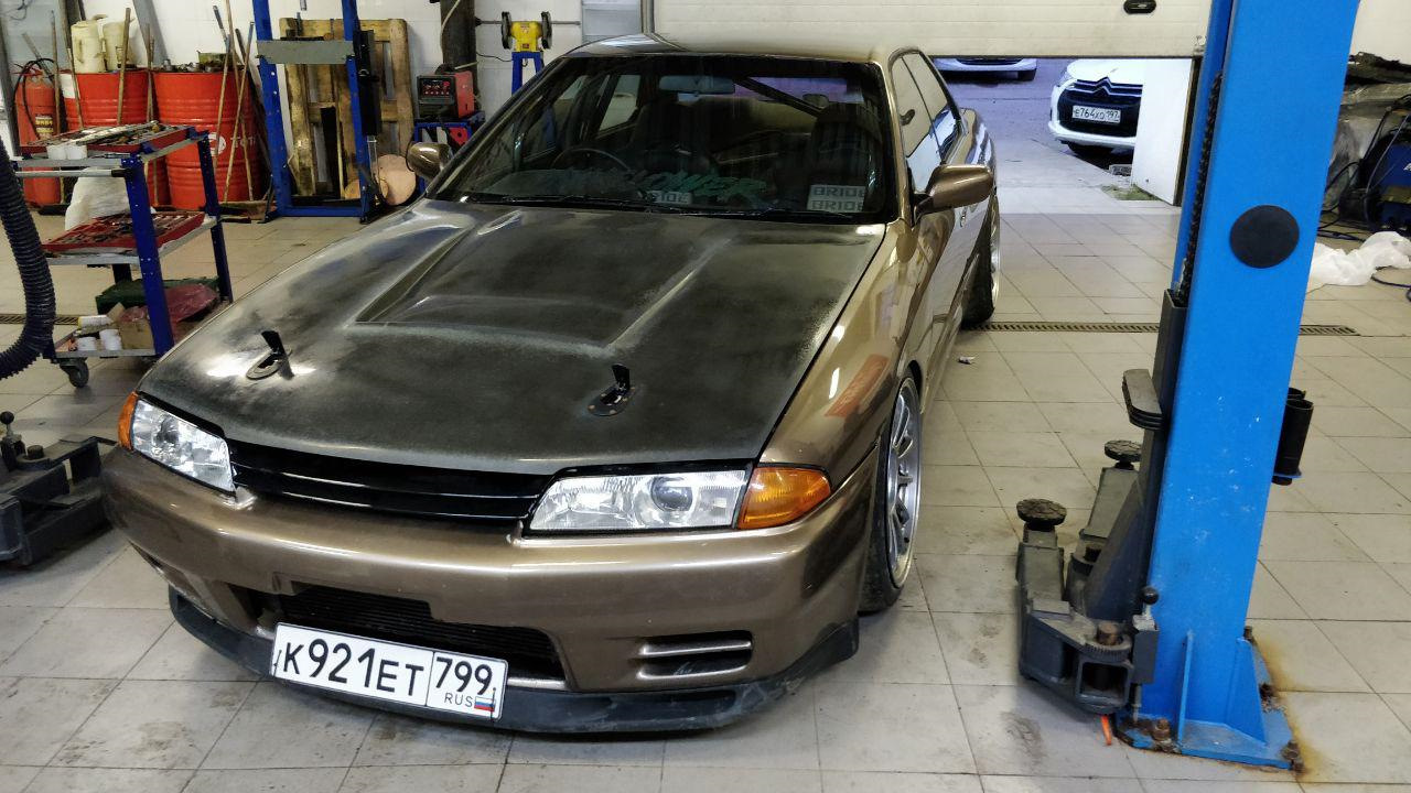

ОБВЕС
— Морда 32 гтра, (решетка, бампер, губа, ориг) крылья узкие
— пороги и накладка на зад бампер Type M
— капот карбон, к сожалению без замка.
