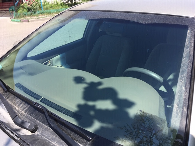

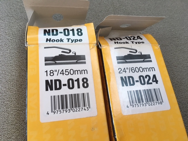

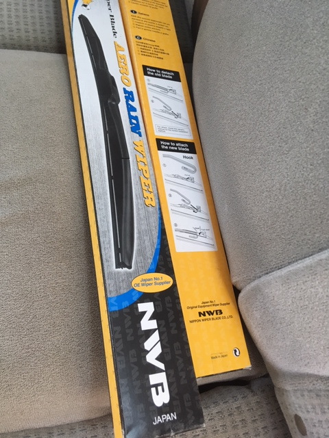

Как-то заказал, я значит на свою бывшую субу щётки. Целый год они пролежали без дела. Выставлял их на продажу в местных суба клубах, но так никого и не заинтересовали… Кому-то дороговато, кому-то не по размеру. В общем, решил попробовать их поставить на королку свою. Нашёл по каталогу своих щёток в сток размере (600 мм. и 400 мм.)

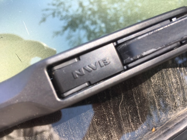

Бегом побежал в кладовку и смотрю, а размерчики то почти совпадают. 600мм и 450мм соответственноNWB — Nippon Wiper Blade Co LTD входит в корпорацию Denso (которая в свою очередь входит в Toyota), является OEM поставщиком для многих производителей, и ни для кого не секрет, что в щетках Denso стоят резинки NWB
Об этом производителе и щетках в частности можно почитать у Ивана grebiv81здесь и здесь
Трут просто офигительно. Был опыт с щётками Denso, но после того, как они начали делать их в Корее, качество и срок службы их ухудшился. Теперь NWB only или Denso made in Japan, благо и в Denso резинки от NWB

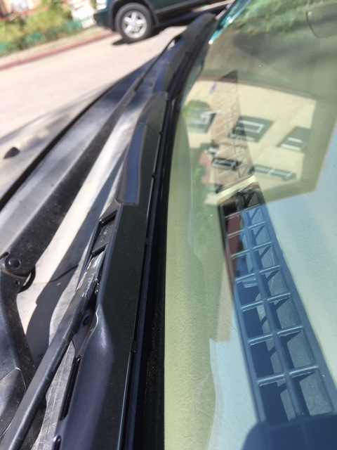

Легли идеально, ни где не цепляет
Каталог подбора, размеров и артикулов для заказа щёток NWB: ссылка

Не стоит ожидать, чего-то сверхъестественного. Трут офигенно! Я пользовался denso hybrid wiper, прослужили ровно год. А эти NWB Aero Rain, по сути теже Hybrid Wiper, но рассчитаны на регионы с большим кол-ом осадков, соответственно, в моём случае, должны дольше прослужить. На зиму возьму другие «зимние», и по-сезонно собираюсь комбинировать.
