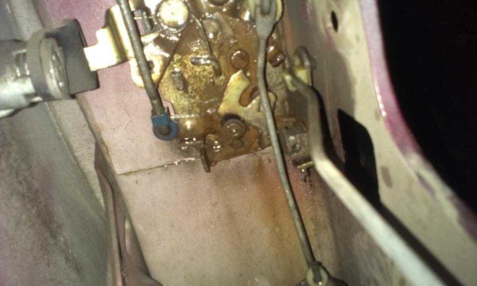

Начали плохо работать замки, нашел в интернете инфу как исправить вот решил попробывать.

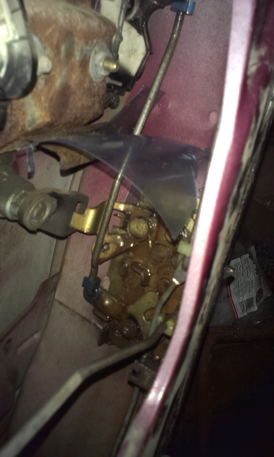

Суть такая через резинку на стекле попадает вода на механизм замка гдето на форуме или здесь на ДРАЙВЕ, я увидел как один чувак решил эту проблему он вырезал из пластиковой бутылки пластинку и приклеил на двух сторонний скотч к двери.
Я же, сделал тоже самое только пластину из пластиковой бутылки вставил между замком и дверью.
Как это все будет помагать покажет время.

Мне помогло.
делал тоже самое не помогает
