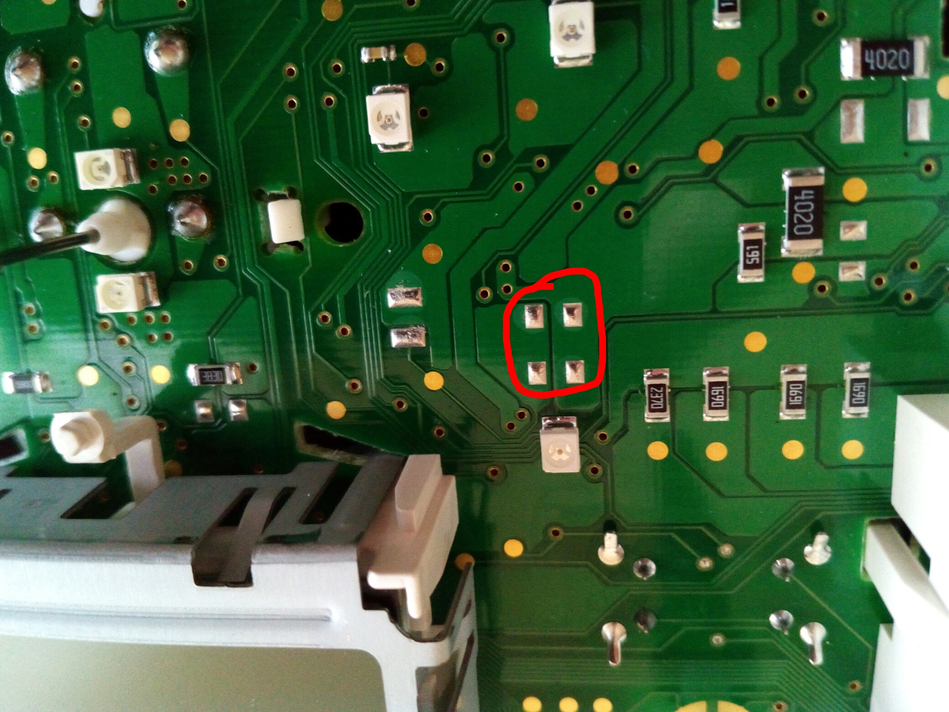

Приборка VDO 3В0 920 829А от дизеля, ставлю на свою бензинку, но в ней физически нет индикации EPC. Впайка светодиода ничего не даёт. Где и что ещё нужно впаять или что поправить в дампе?

1. Проверить, что нагрузочное сопротивление для этого диода тоже есть/ допаять.
2. В DDE поставить галку — бензин.
Галку бензин ставил.
На плате есть две площадки под впайку. Резистор какого номинала нужен? На вторую площадку что-то нужно допаивать?

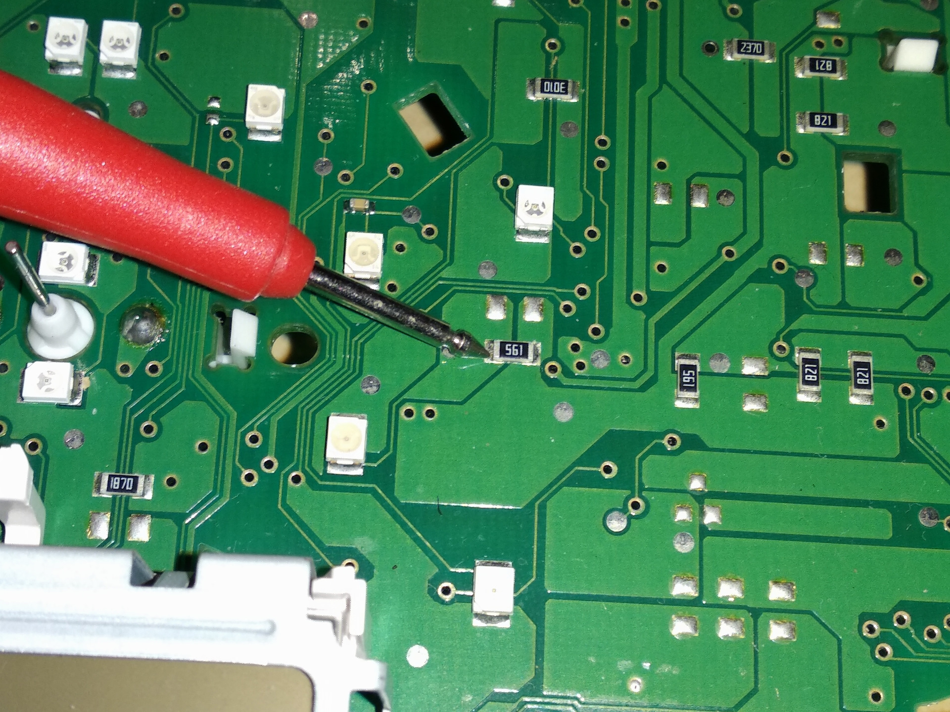

Номинал не знаю, но он такой же как на другие соседние диоды. Одного достаточно или два ставить в два раза больше номинала. Могу через пару часов посмотреть — если нужно.
На других индикаторах 561 Ом. Если не сложно глянь у себя, для уверенности.
Да, тоже 561 Ом
Отлично. Благодарю.
