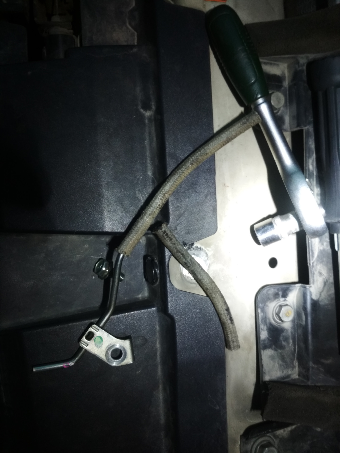

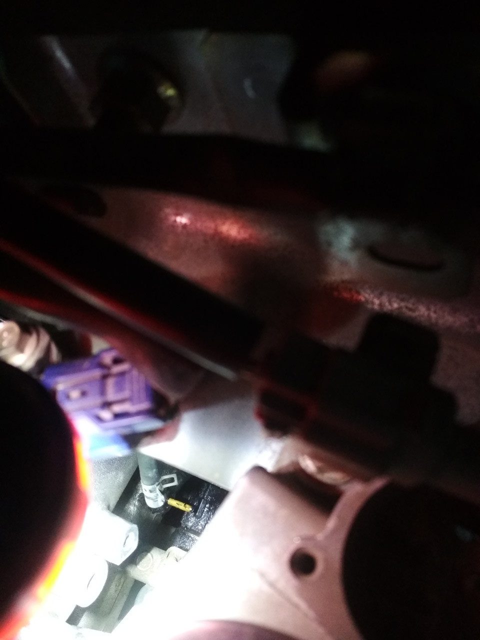

Постигла и меня типичная для многих паджериков ошибка P0106. Прежде, чем менять датчик, полез к трубкам. Нижняя развалилась. У друга остались трубки с обратки форсунок. Подошла идеально. Заменил нижнюю и оделась так плотно, что не стал даже хомуты родные устанавливать. Сбросил ошибки, покатался — все супер! Теперь на очереди установка маслоуловителя.
Запчасти на фото: P0106

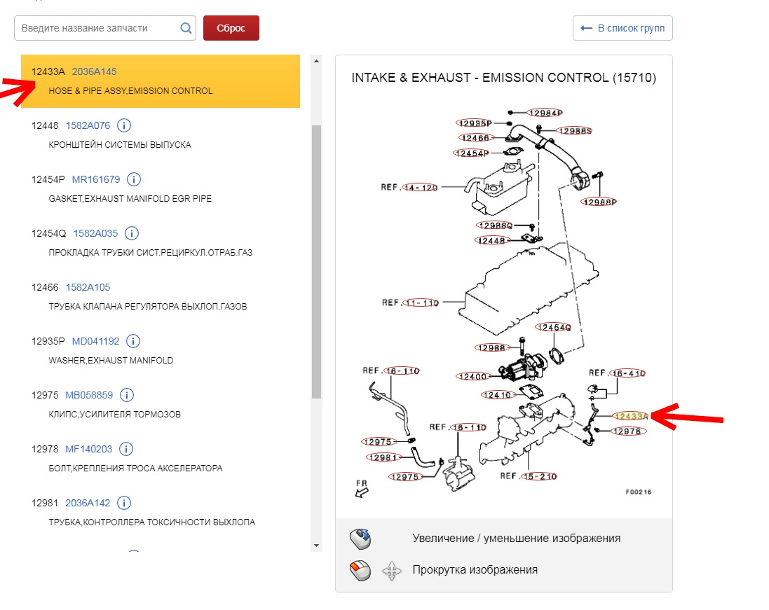

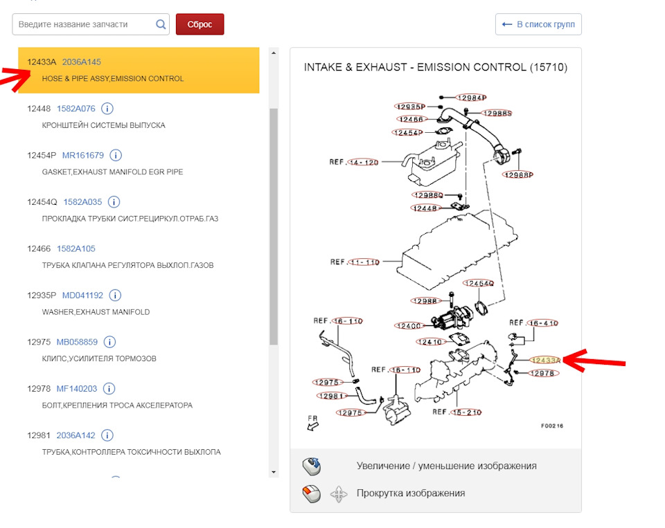

а что за трубка? можно ссылку на каталожный номер?
MITSUBISHI 2036A145 ШЛАНГ И ТРУБКА В СБОРЕКОНТРОЛЯ ЭМИССИИ
VVM69TV
