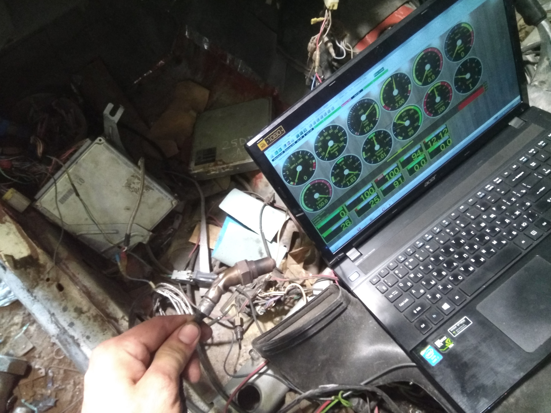

Подрубил к Вемсу ноут, сконнектился с ним, проверил оставшиеся датчики, подколлибровать бы надо, но не фатально, и так работает.
Запустил, проверил, турба крутится. Восстановил выхлоп.
