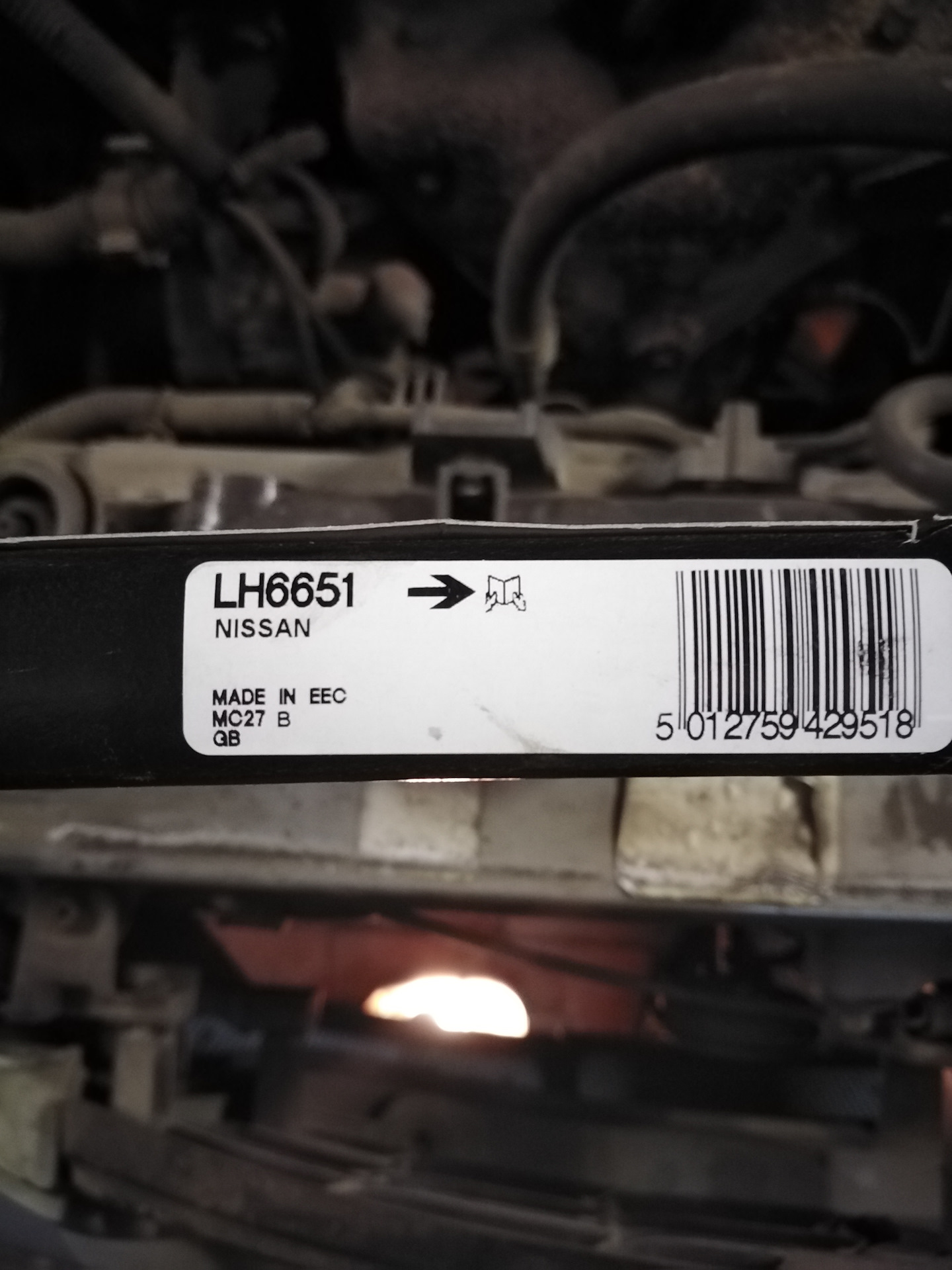

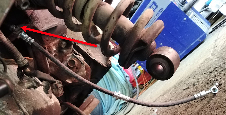

Как я писал ниже, родных шлангов по адекватной цене я не нашел, пришлось купить шланги от Х-трайла, для подгонки решил установить продольный рычаг и стойку, нужно было проверить не будет ли шланг тереться о стойку. И нарисовалась проблема, болт который крепит стойку к рычагу прикис наглухо (рычаги с другой машины, не мои) и стойку никак не удалось поставить. Пришлось ехать к сантехникам, чтоб горелкой прогреть рычаг и выбить болты. Мужики молодцы, справились с поставленной задачей на отлично.
В процессе подгонки оказалось что длины шлангов вполне хватает для их установки без доработок. Нужно только придумать промежуточное крепление на рычаге. Фотка только одна, времени нет на более детальное фотографирование.

Ты от T30 кузова взял задние шланги? Они получается болт-он стыкуются с трубопроводом и с суппортом? Надо просто придумать как их к рычагу закрепить?
Не совсем болт он, позже сфотаю выложу. Номер одного из шлангов на фото. Фирма Делфи.
Спс, шланги пробил по магазам — норм ценник) А как же все таки там все крепить, как стыковать с тормозной трубкой? На суппорт судя по всему там все норм должно встать? Есть возможность поделиться опытом?
Стационарное крепление пока не придумал, по времянке прикрепил тормозные шланги через кусочки резиновых к тросам ручника
меня интересует место стыковки трубки от кузова к новому шлангу. Там все стыкуется без доработок? Как сам шланг закрепить к рычагу думаю придумать можно) Главное герметичность и надежность магистрали.
Если удастся открутить старые шланги, то все встанет без доработок, посадочное место на кузове подходит и под эти шланги.
Понял, спасибо! Надеюсь скоро туда доберусь.
