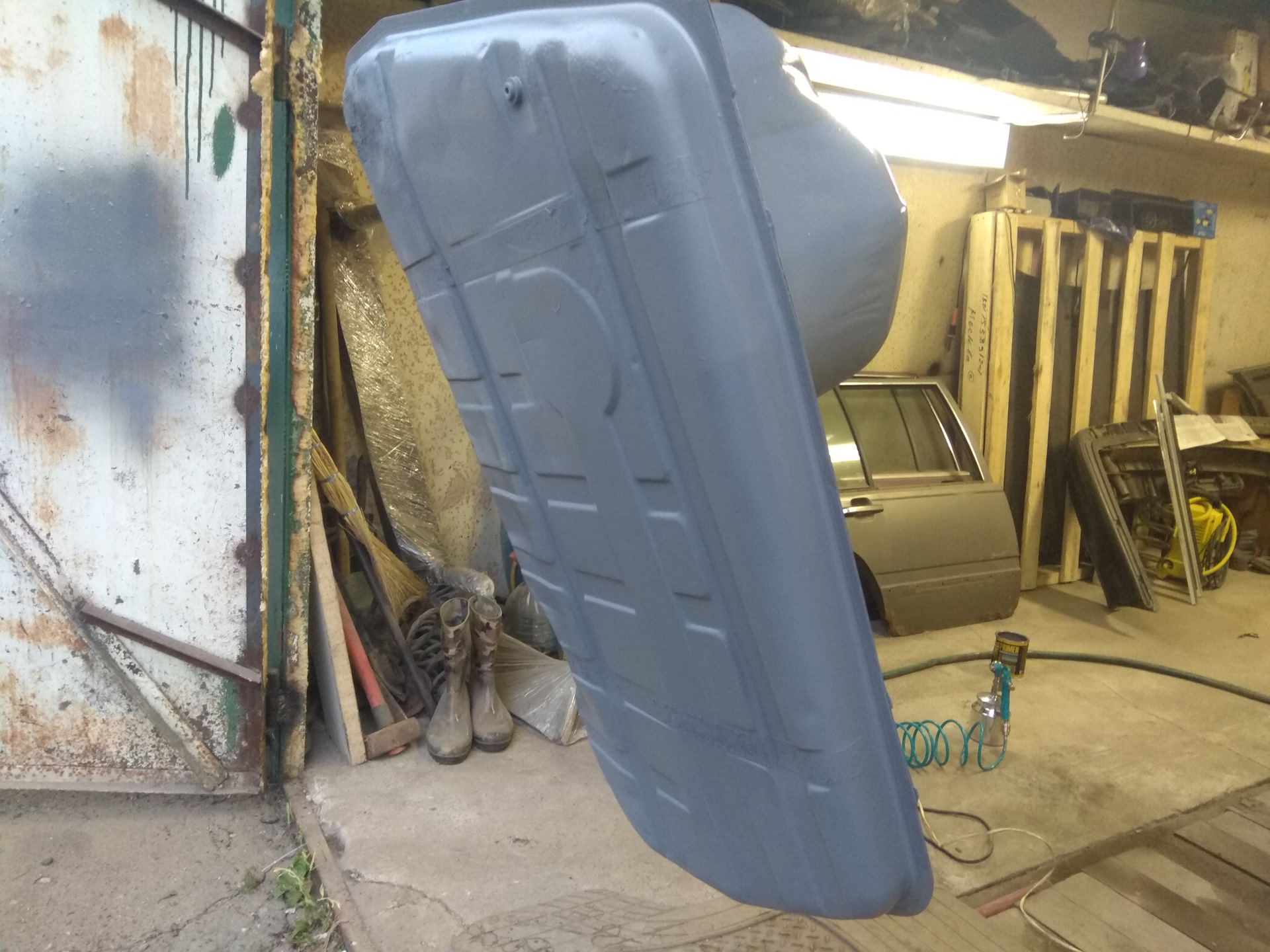

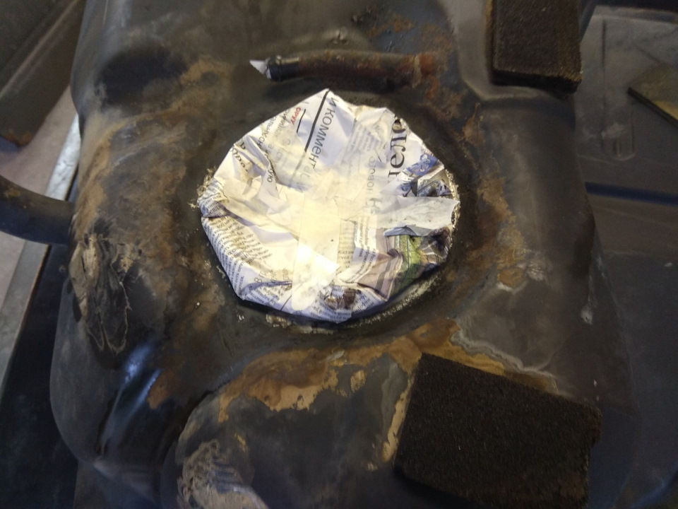

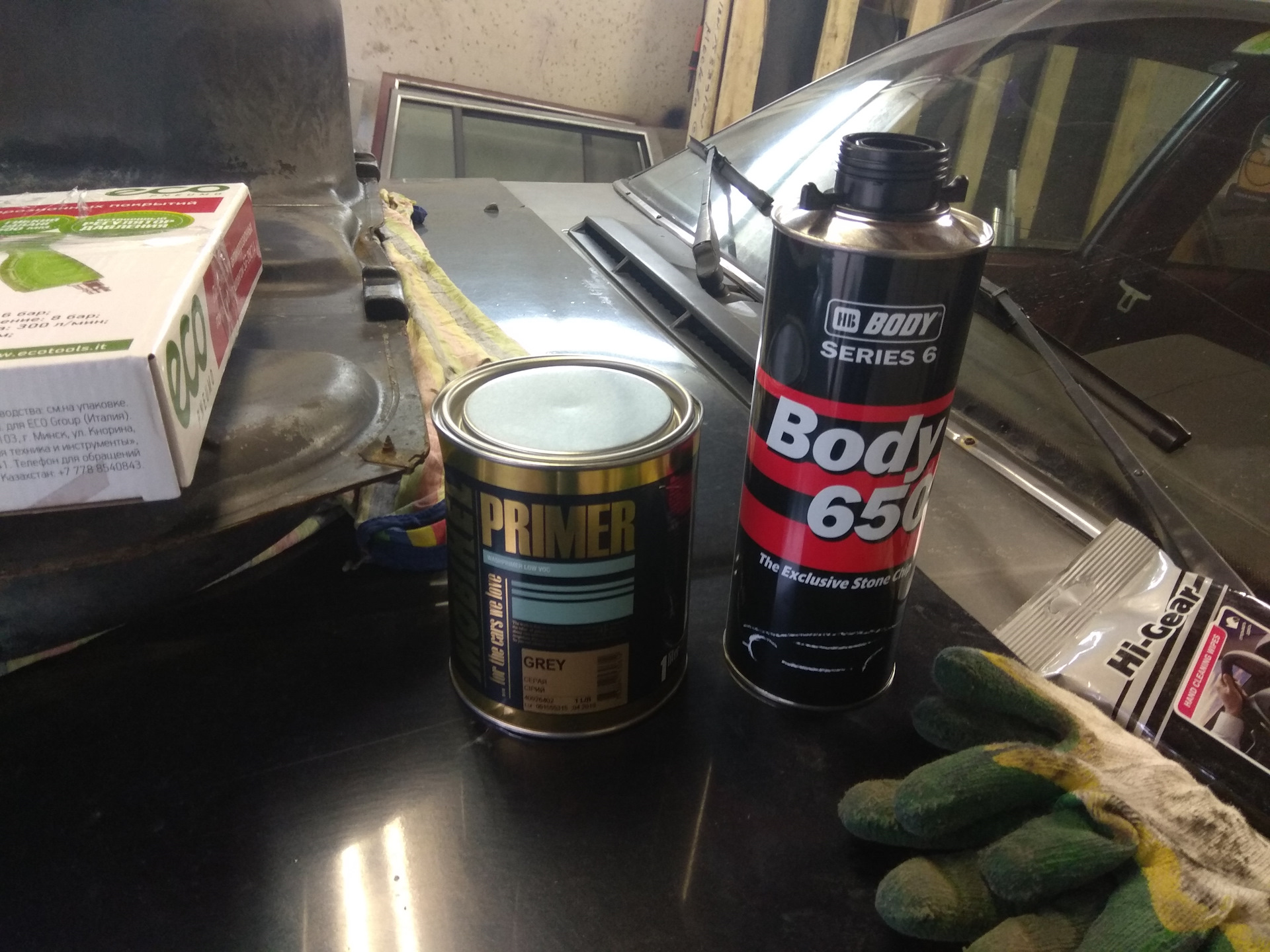

С бака сдёрнул все хоботы, закрыл железные трубки, самое большое отверстие тоже заглушил
Вывесил бак, обезжирил ( моечным пультом ) за пару минут, как же удобно!
И задул, грунт взял мобихел универсальный ( не требует отвердителя ).

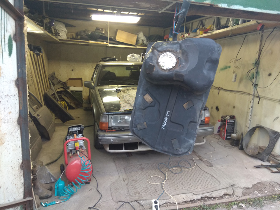

В этот момент я смекнул, что грунт может сдуть на вольву, пришлось выгнать
Взял в руки краскопульт :)))

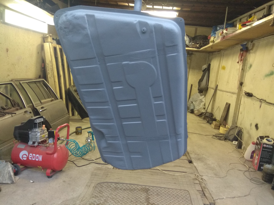

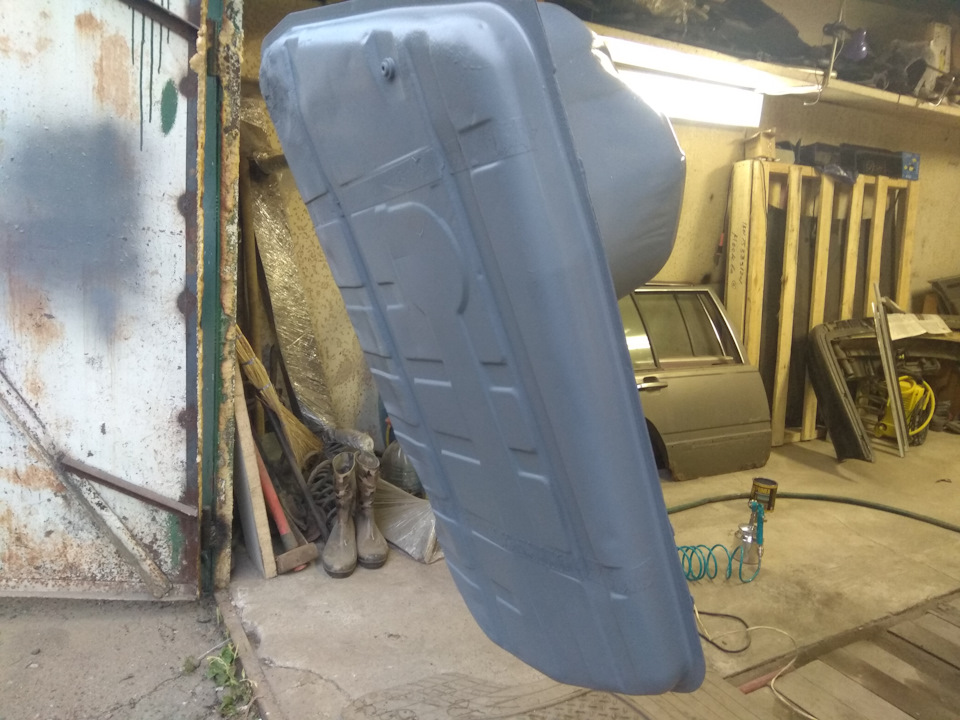

И загрунтовал его
Боже как это удобно! И быстро, и красиво! Не сравнимо с баллончиком, боже, надо было покупать компрессор сразу как я начал собирать машину!

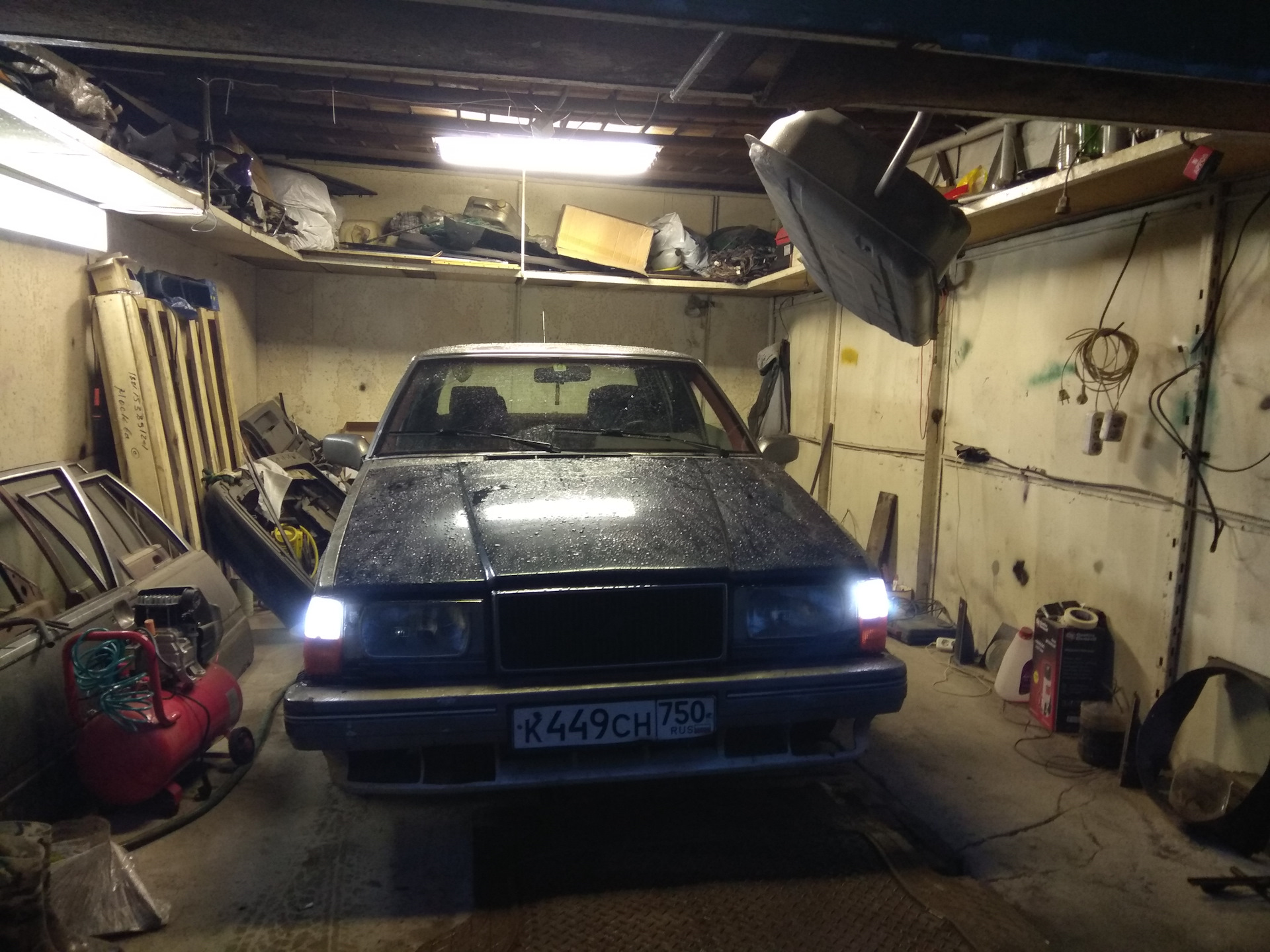

Но тут я понял, что вольву надо будет поместить обратно в гараж, ну или бмв, не важно, одновременно на двух машинах домой я не уеду :)))
Пришлось сидеть и ждать, пока грунт схватится, параллельно отмывал растворителем бак с краскопульта, разобрал его и промыл. Увлекательное занятие, зомг какой же гемор так будет делать после каждого использования :((
В итоге бак подвесил под потолок и аккуратненько бочком затрамбовал вольво, очень боялся антенной бак пощекотать.
В принципе, на ощупь, грунт к тому моменту высох полностью, но я решил оставить висеть до завтра, что бы всё было железобетонно.
Продолжение завтра :))
