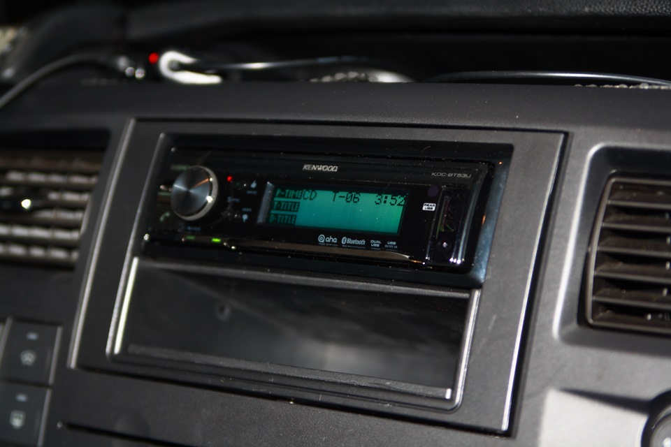

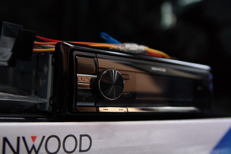

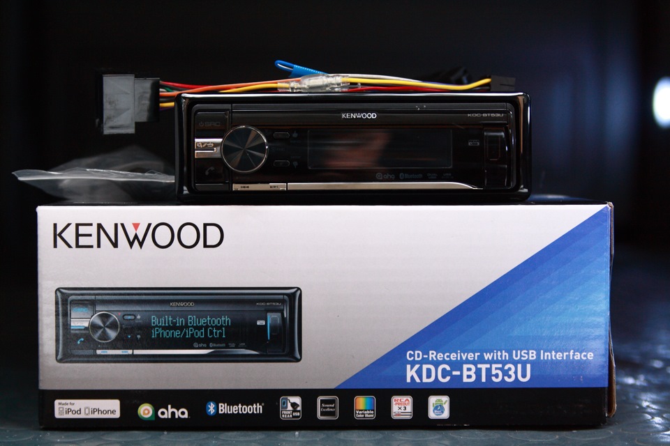

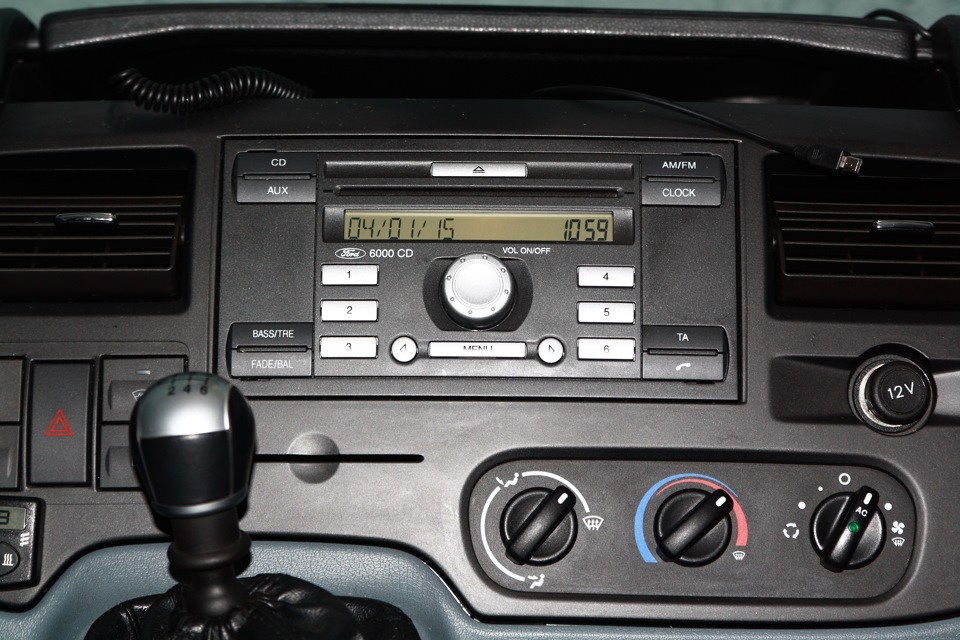

Давно хотел заменить штатную голову, все времени не было заняться. Вчера поехал за пионером 9600, но послушав и посмотрев его, как-то разочаровался. Звучит, что третья серия, что девятая, по-моему совершенно одинаково. Короче, не понравился. Выбрал Kenwood KDC-BT53U. Настроек море, есть простенький типа процессор. Звук суховат, но мне понравился. Два USB, AUX. Работает со смартфонами на андроиде через блютуз и через USB. Надо еще докупить адаптер для управления с кнопок под рулем, не хочется лишаться такой удобной функции.
Со штатной головой вид, конечно, гармоничнее, но звук у нее…
Новая голова

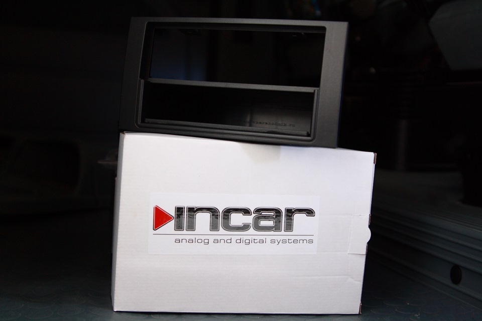

Переходная рамка с карманом. Сделана не плохо, в цвет торпеды попали. Устанавливается просто, но немного гуляет в пазу.

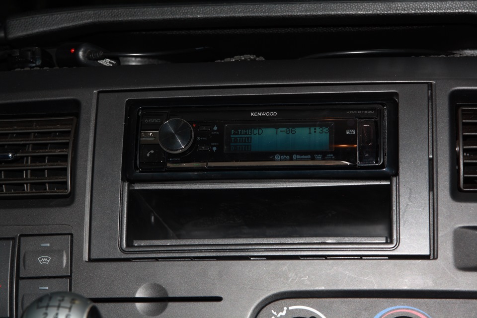

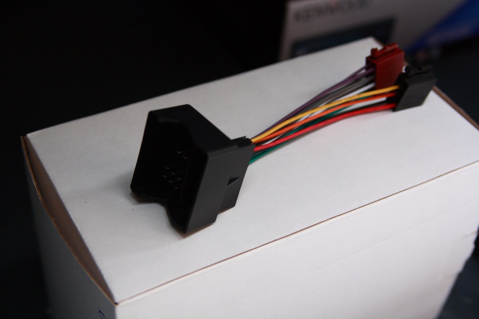

Переходник. После установки, магнитола не хочет включаться при выключенном зажигании. Замена местами желтого и красного проводов не помогла. Надо искать постоянный плюс.

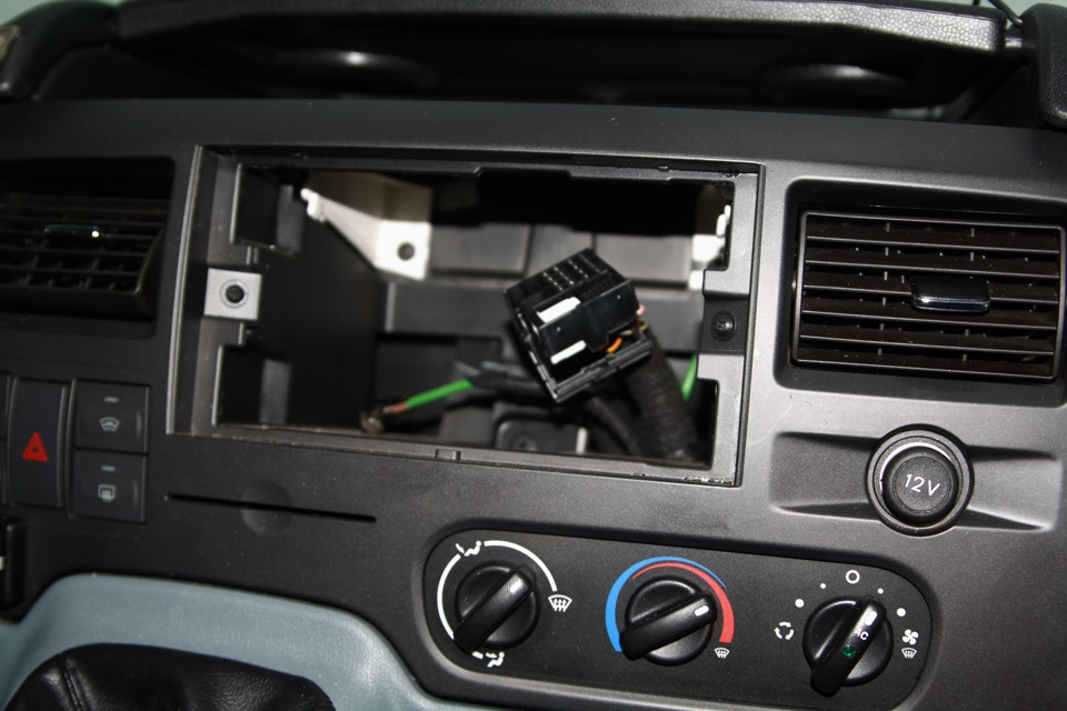

Места под провода в нише не много. Еле затолкал все на место.
