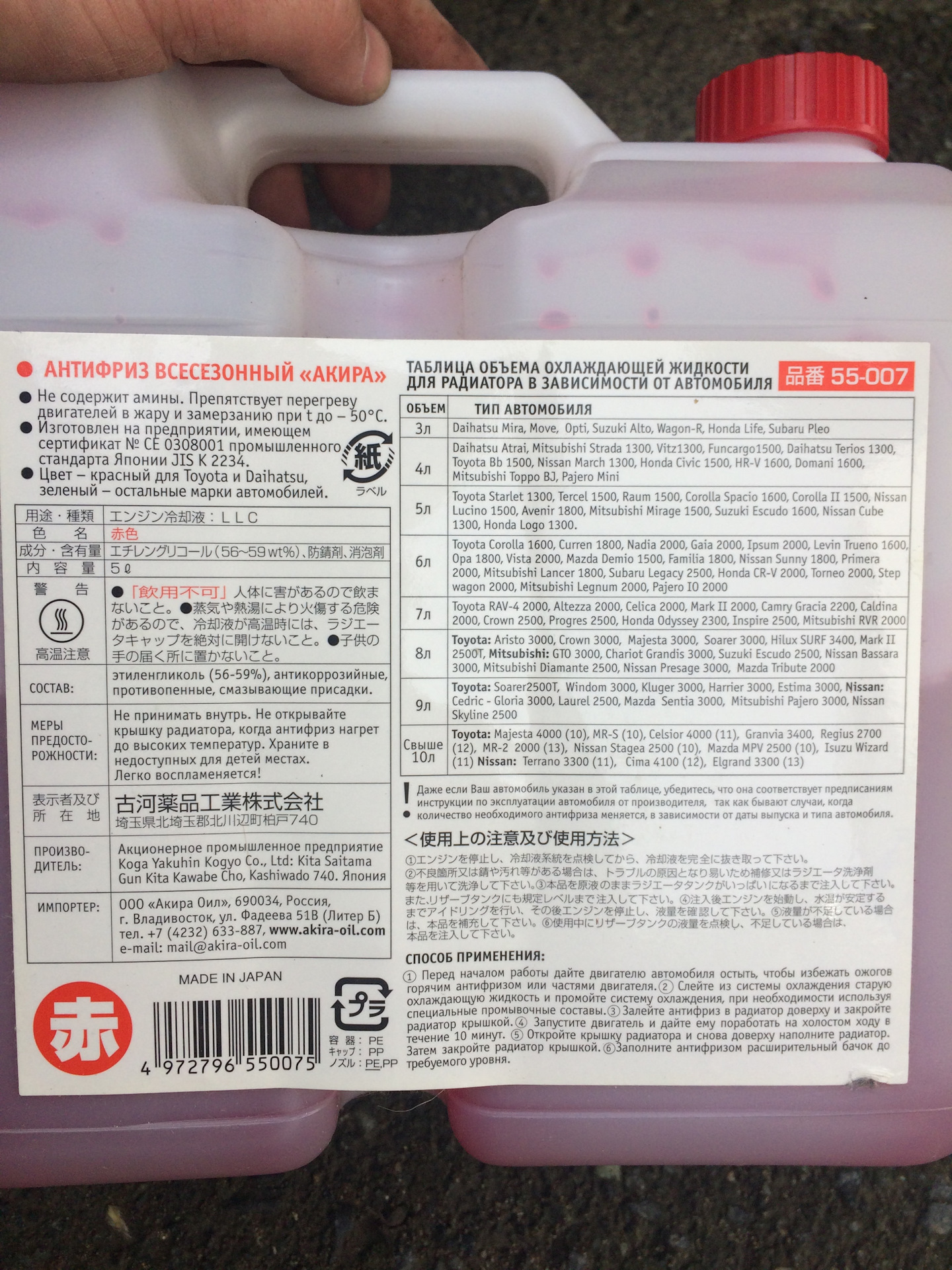

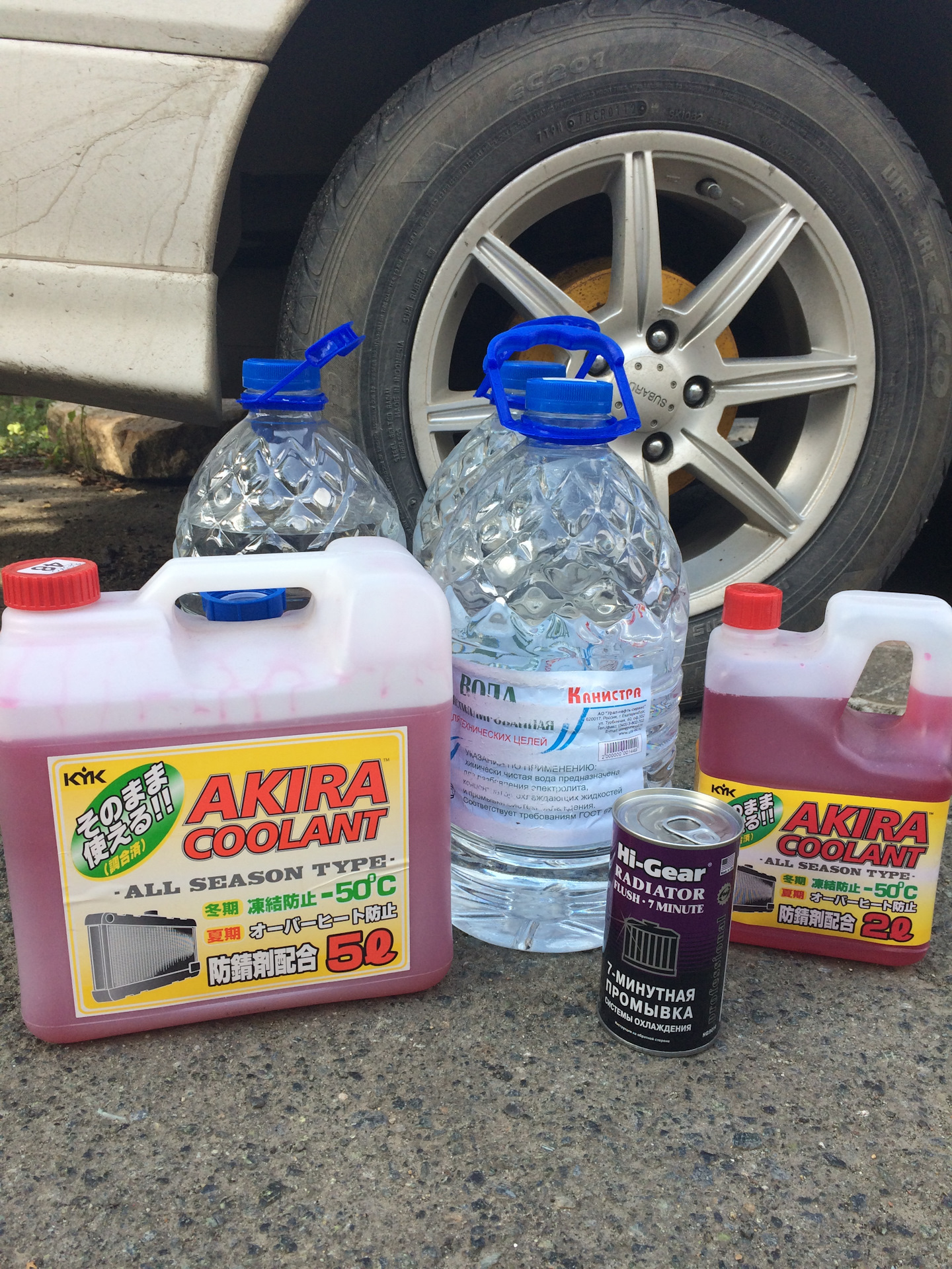

Выбирал антифриз по рекомендациям мануала, который говорит, что нужно использовать жижу, в которой содержание этиленгликоля 50-70%. Спиртовые антифризы использовать нельзя. К тому же желательно, чтоб анфтифриз был адаптирован именно для японских авто и соответствовал стандарту JIS K 2234.
В итоге из всего, что было на рынке выбрал японский антифриз марки AKIRA красного цвета. Держит до -50 градусов. Это уже готовая к применению жидкость. Ее не нужно разбавлять водой.
Необходимый объем антифриза для 3s-fe — 7 литров (хватит с лихвой, еще немого останется даже).

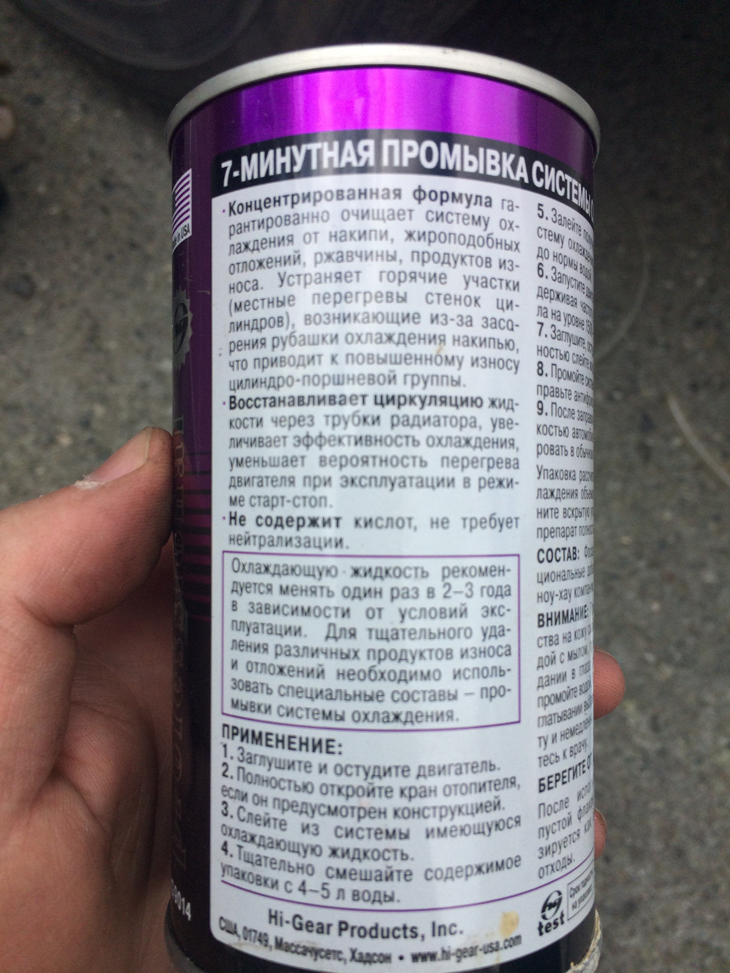

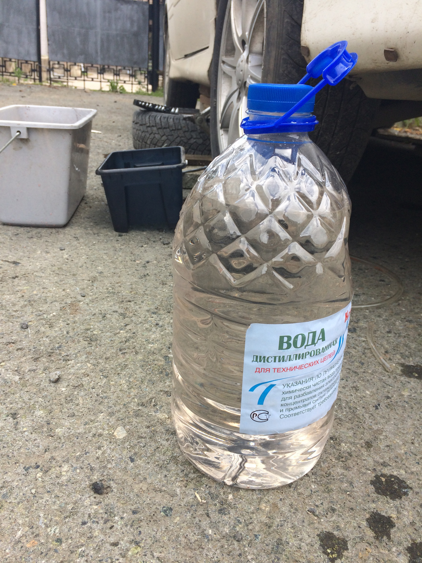

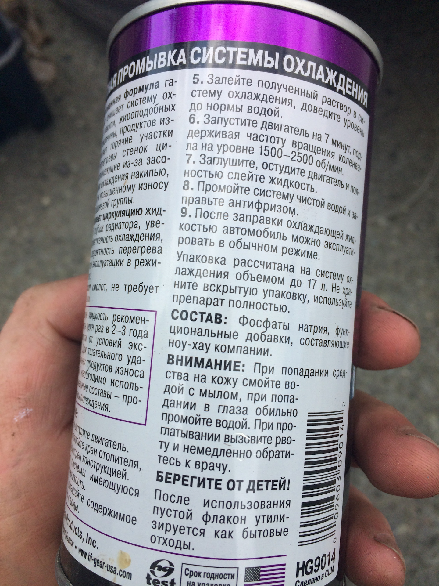

Вместе с антифризом взял баночку 7ми минутной промывки hi gear и 15 литров дистиллированной воды.
Весь наборчик для замены:
На канистре антифриза с обратной стороны указаны модели авто, для которых он подходит. Калдина там есть.

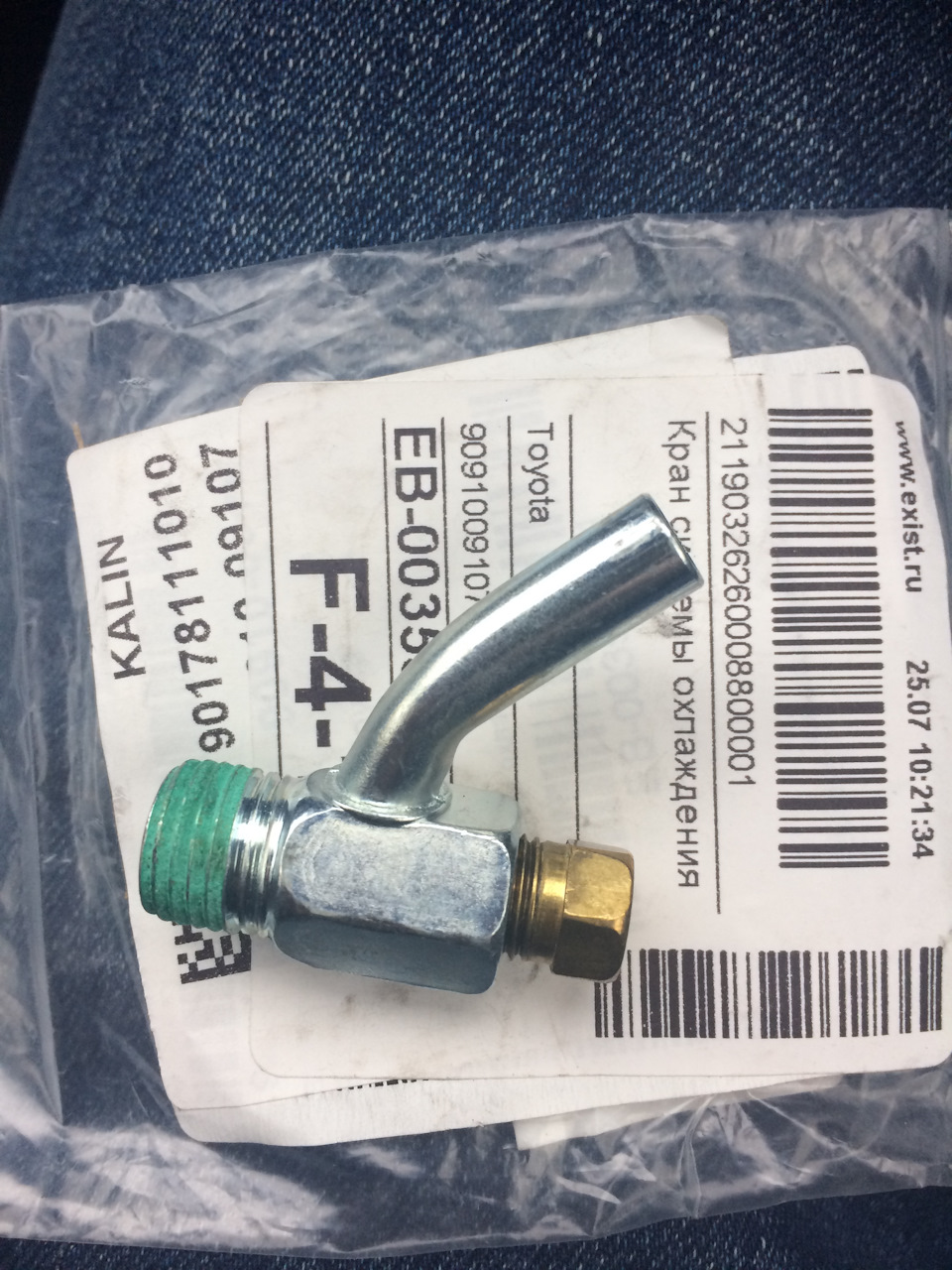

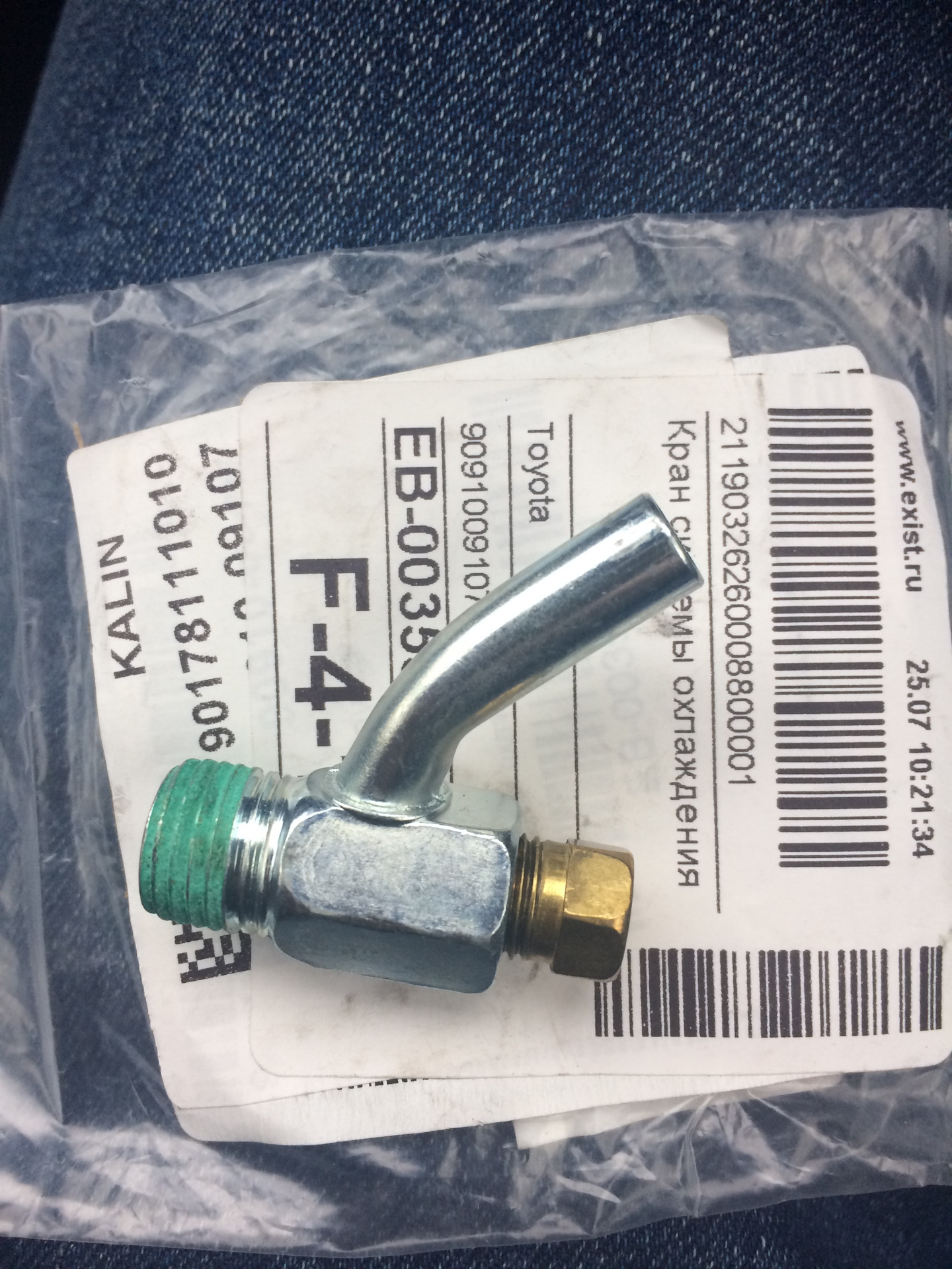

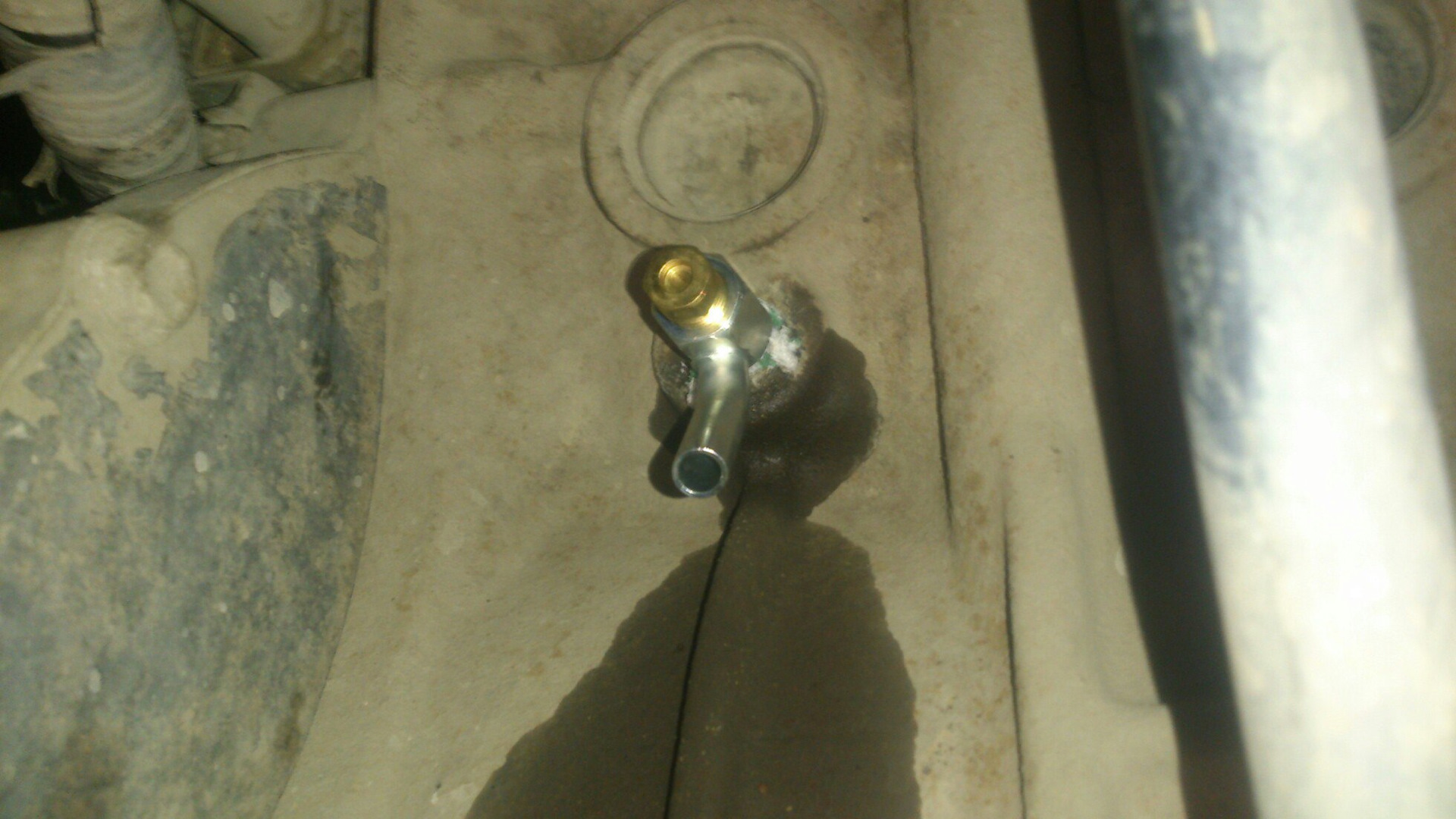

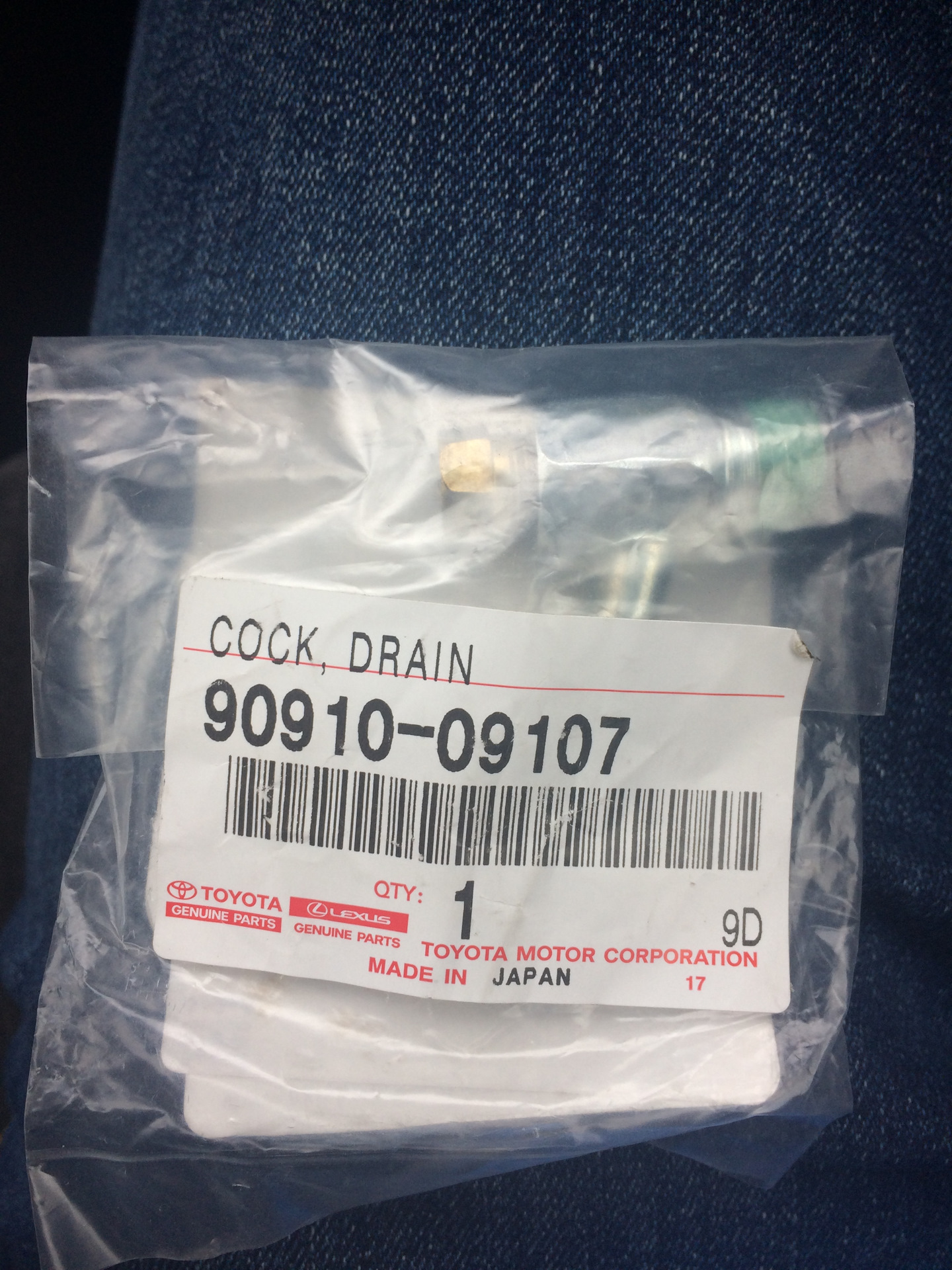

Еще купил за 260 руб краник, чтоб заменить им сливную пробку в блоке двигателя. Как оказалось, зря купил, потому что в блоке уже стоял точно такой же краник, а я не посмотрел.
Кому нужен номер краника, то вот он — 90910-09107.

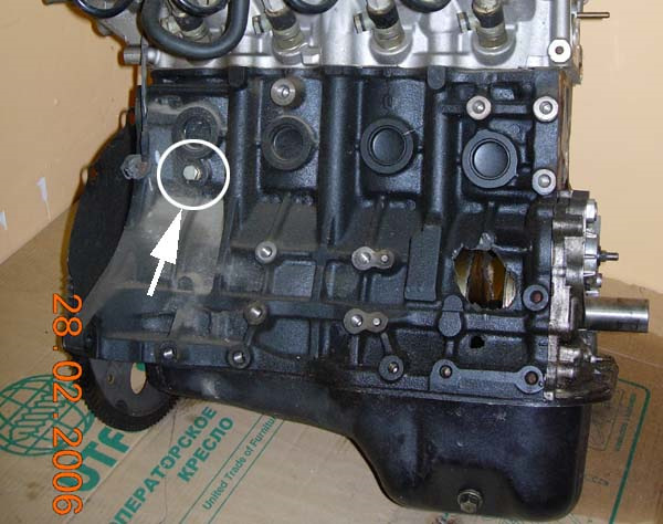

Для того, чтобы полностью слить весь антифриз из системы нужно открыть 2 сливные пробки:
1. на радиаторе внизу, там она легко откручивается от руки.

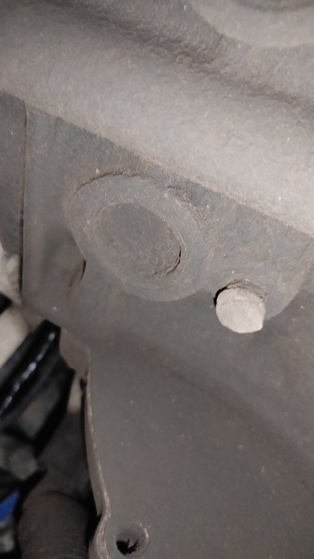

2. На блоке. Она там находится со стороны блока, которая обращена к моторному щиту, ориентировочно ниже дроссельной заслонки.
У некоторых там просто пробка закручена, у некоторых, как у меня, уже есть краник с трубкой, в которую можно вставить шланг и спокойно не пачкаясь и не обжигаясь сливать.

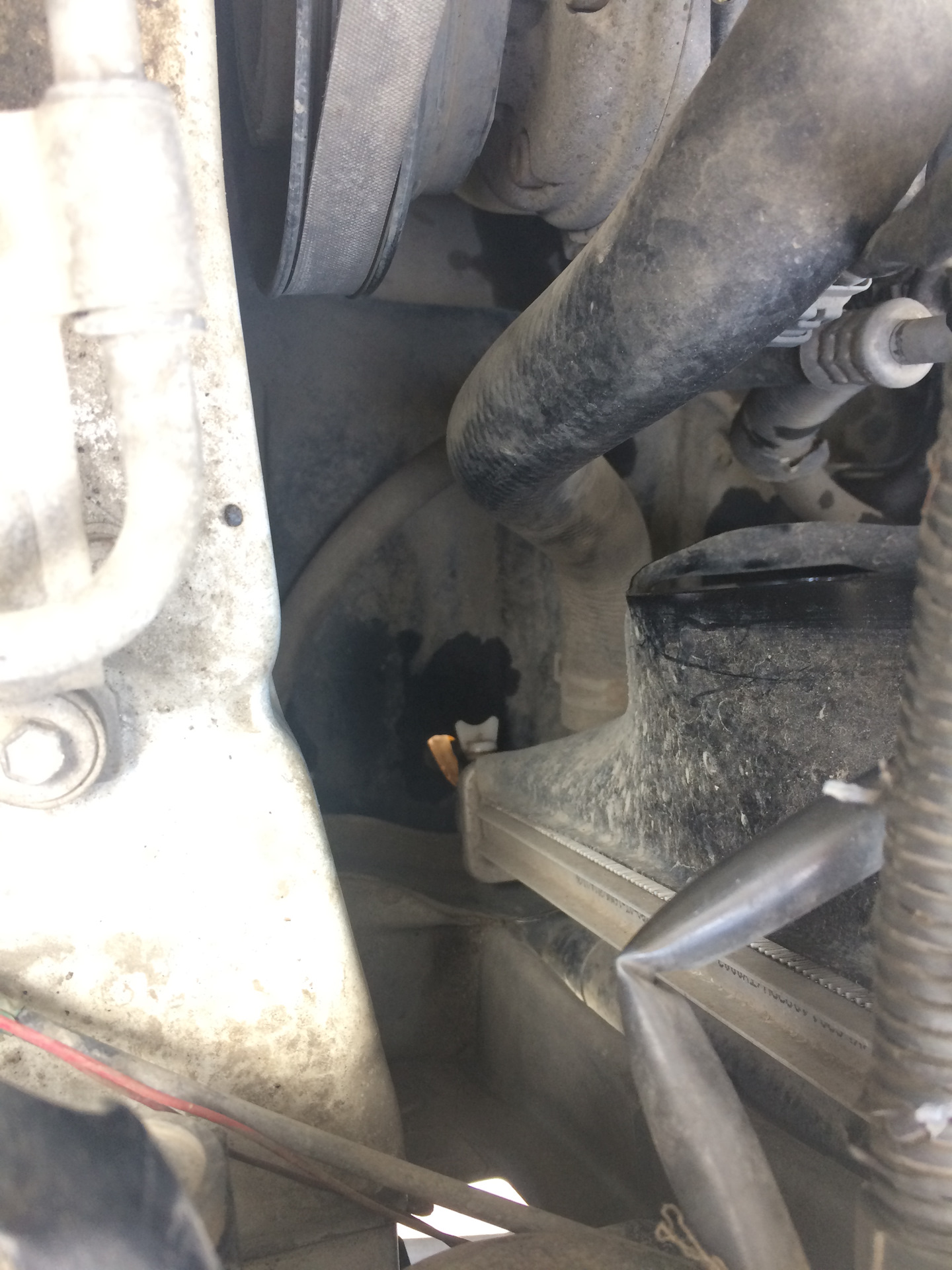

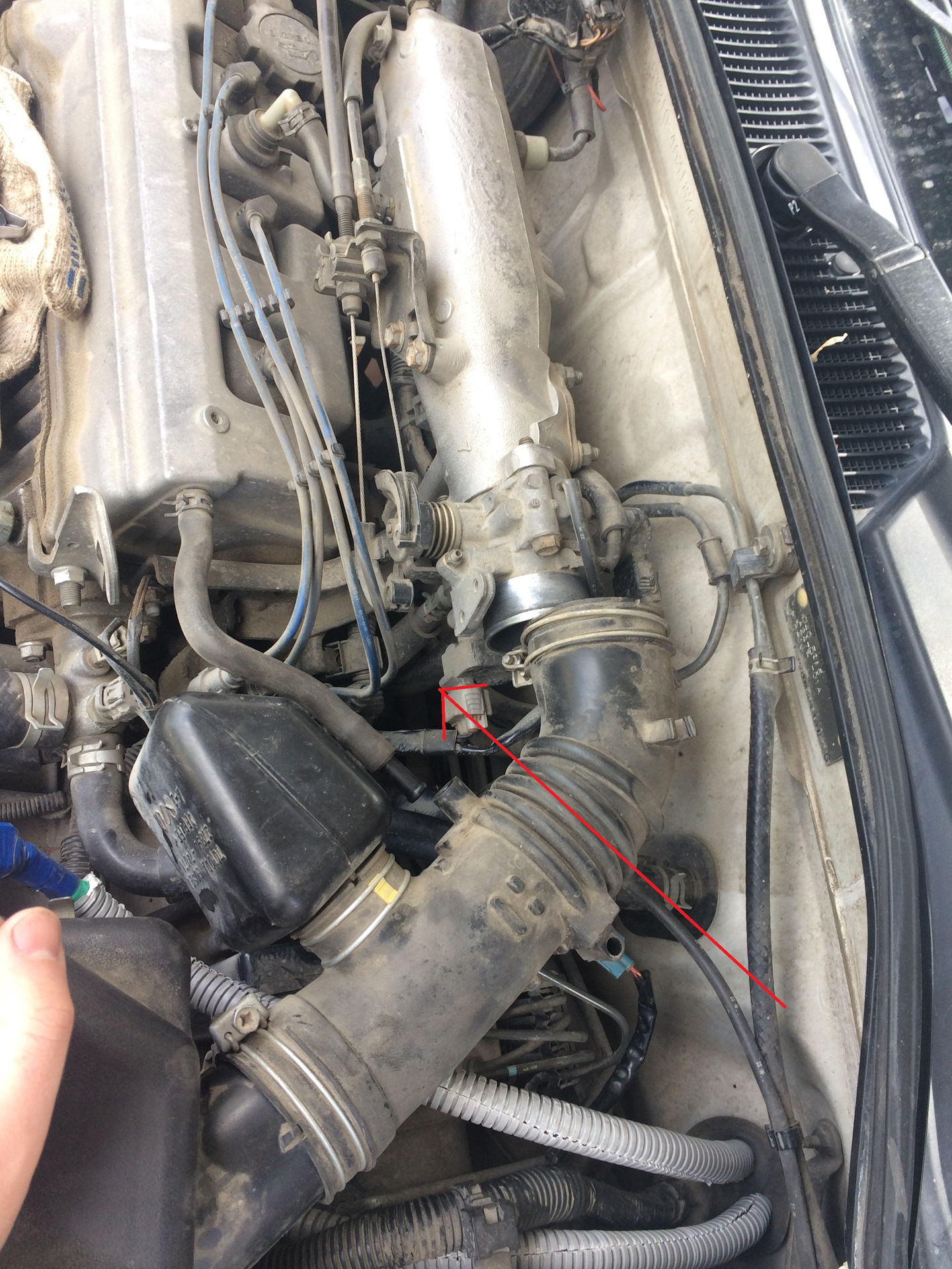

ГЛАВНЫЙ МОМЕНТ! до сливного крана, который в блоке, можно спокойно дотянуться рукой сверху из под капота. Нужно только снять патрубок от дросселя и крышку воздушного фильтра и рука спокойно пролезает и достает до крана, можно обычным ключом на 10 открутить. Если там сливная пробка, то нужен ключ на 14.
Руку просовываем через место, где показано стрелочкой.
Находим эти краники, вставляем туда шланги на 6 или на 8 и сливаем весь старый антифриз. При этом печку переводим на HOT.

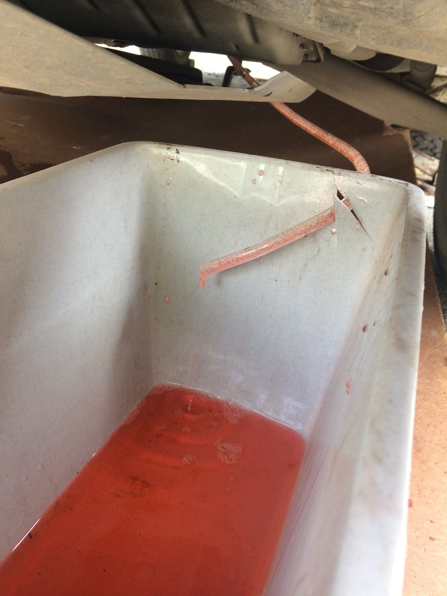

У меня слилось оттуда около 6 литров зелено-красной мутной жижи.

Баночку с промывкой выливаем в 5ти литровую бутылку с дистиллированной водой. Получается вода такого цвета.
Все это дело заливаем в радиатор. У меня влезло ровно 5 литров, не больше.
Запускаем двигатель на 7-10 минут и держим обороты 1500-2500.
После этого щупаем верхний и нижний патрубки от радиатора, если они горячие, то все норм.

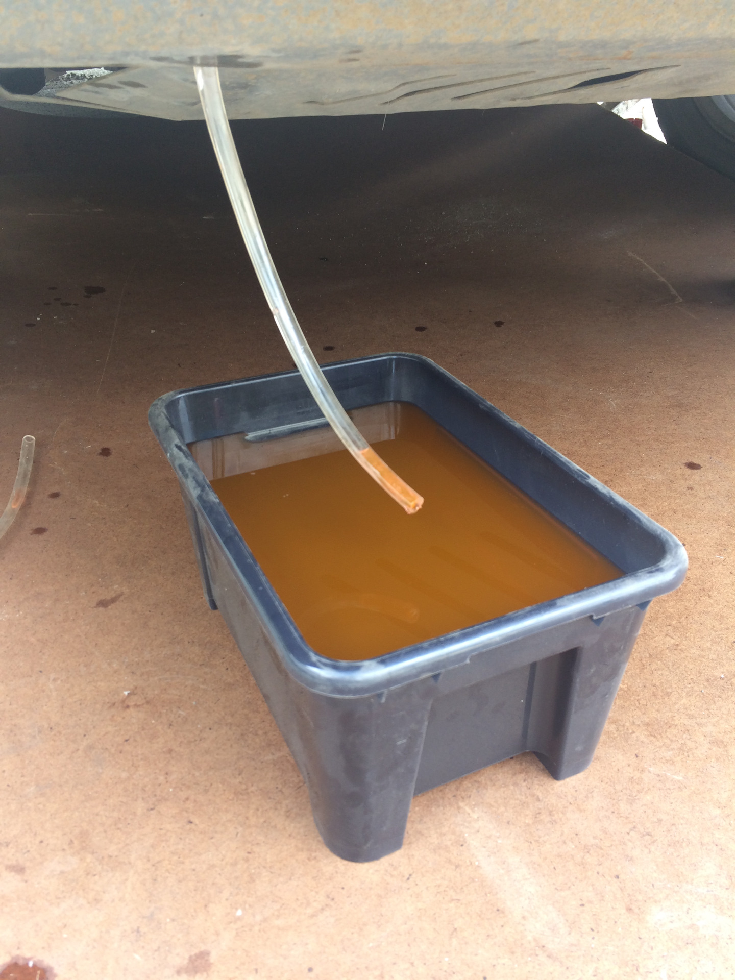

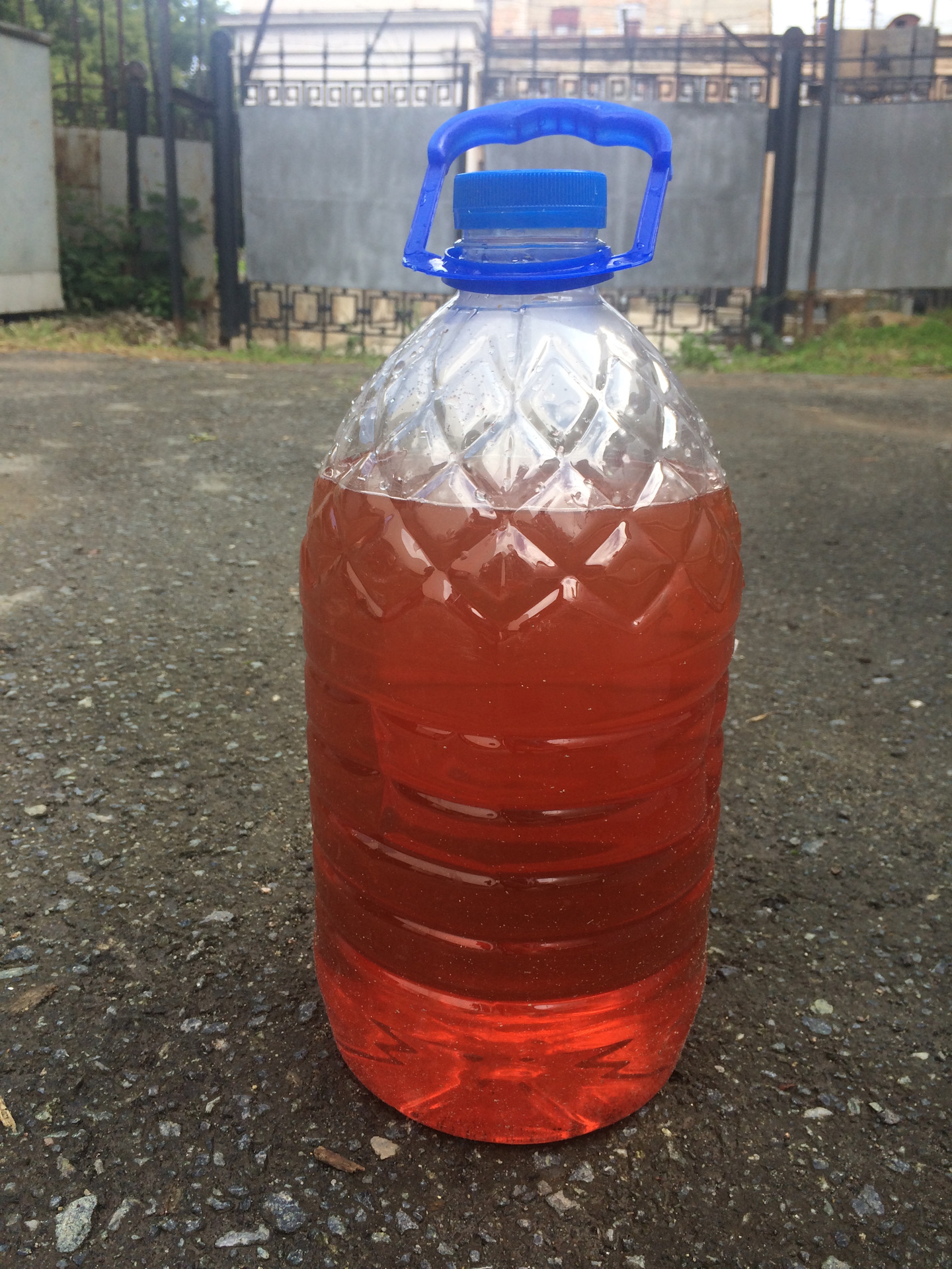

Глушим мотор, ждем минут 40 когда мотор подостынет и сливаем промывку.

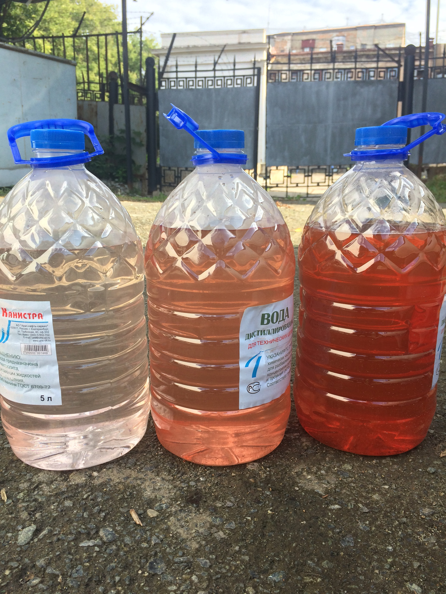

Жидкость слилась такого цвета:
В бутылке было видно также много различных ошметков черного цвета, похожих на ржавчину.
Далее заливаем 5 литров дистиллированной воды и промываем систему от остатков промывки)).
После этого делаем еще одну контрольную промывку водой.
У меня после 3 промывки вытекла уже чистая вода.
Вот результат всех трех промывок.

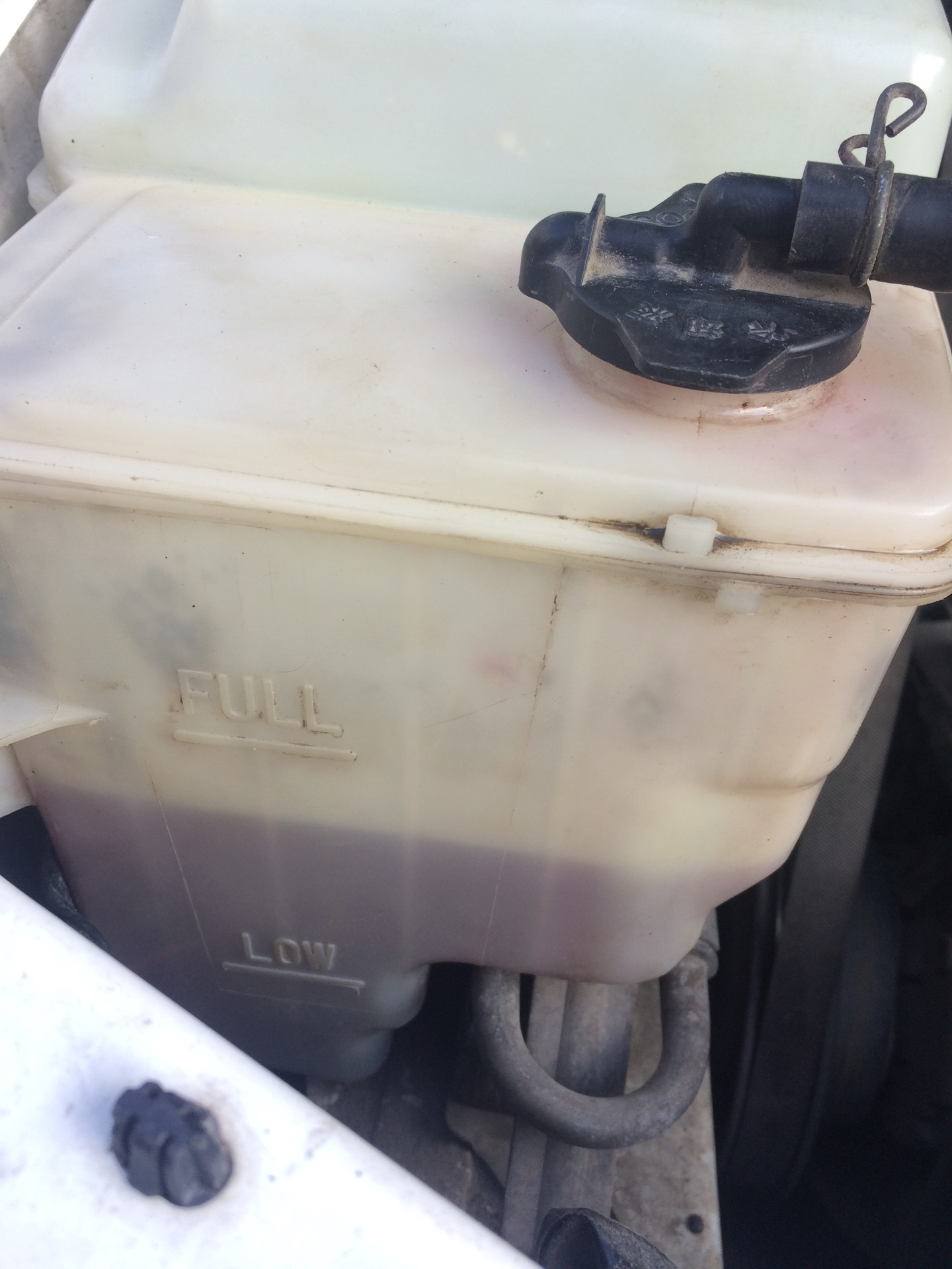

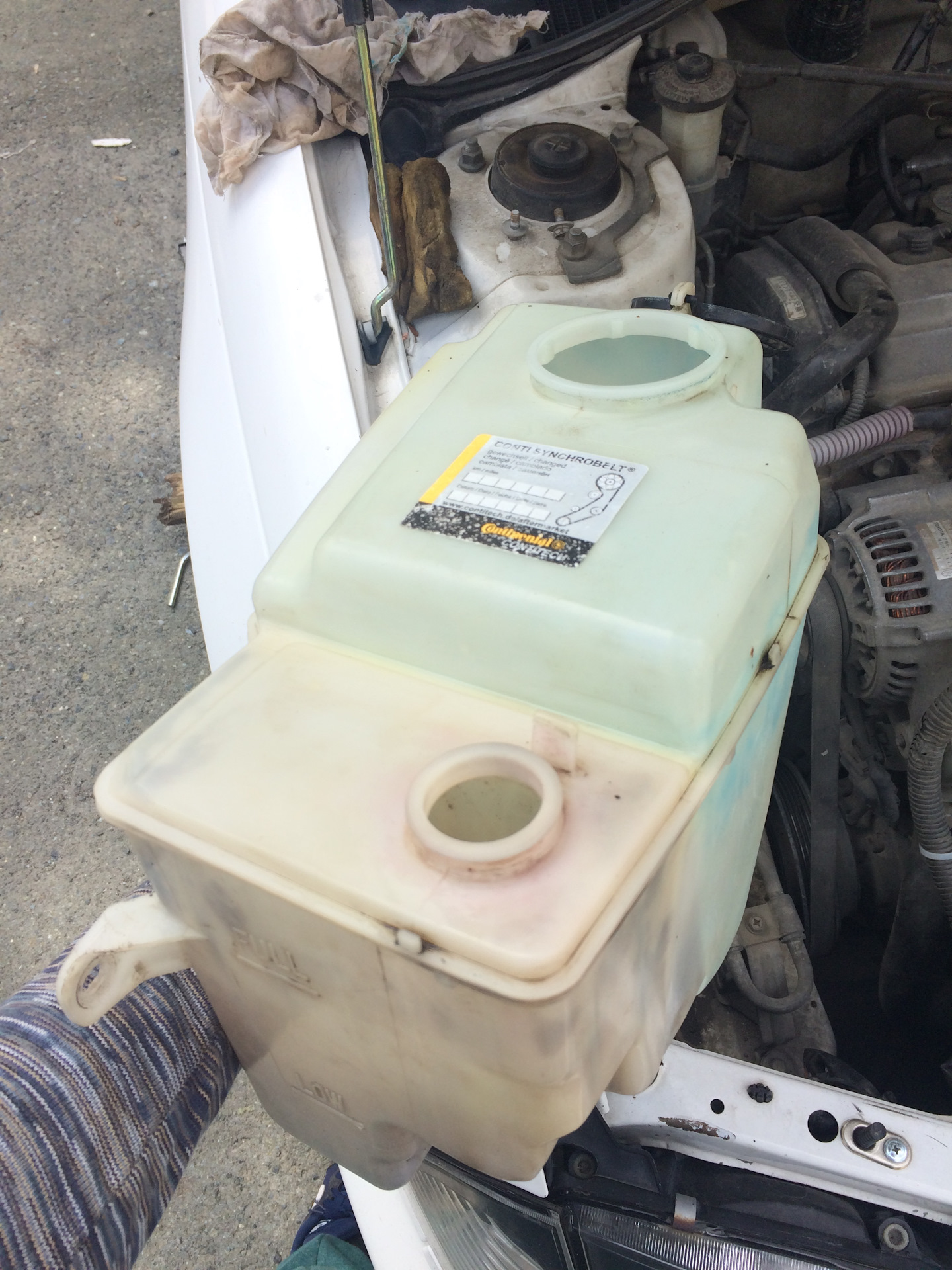

4. Моем расширительный бачок.
Необходимость в его промывке определяется по желанию. Я решил помыть его.
Открутил 2 болта, отсоединил шланги и фишку, извлек и хорошо промыл.

А этот краник подойдет на старый 3sfe? У меня вот такая пробка сзади
Должен пойти спокойно. Одна же резьба
Просто визуально у меня пробка как на кранике, маленькая. И в дром если забить номер, в списке машин куда подходит кран нет моец

Здравствуйте. Подскажите пожалуйста размер, т.е. диаметр резьбы данного сливного крана. Очень нужно. Спасибо.
Ох, хороший вопрос. Завтра поищу его в машине, измерю)
Я не знаю как ты так изощрился и открутил пробку на блоке! У меня на Висте Ардео это просто нереально без снятия дроссельного узла…(
Да не, вообще нормуль) бывало и в места похуже забирался))
Может потому что у меня вэдовая? Или все равно подкапотка отличается
А ну тогда конеш, там раздатка совсем по другому стоит и много к чему доступ перекрывает уже)
В итоге я слил с блока через пробку, которая возле масляка. У меня там шланг от подогревателя 220

благодарю за номер краника, я как раз его собирался искать и ставить.

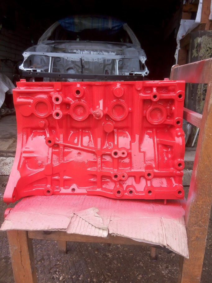

Пожалуйста) Неплохо выкрасил))
спасибо)это я извращаюсь))надоело все черное и серое.
bychin607
Хорошая запись)
Ты его фарфором покрыл что ли?)))
почему?нет, обычной термостойкой краской для суппортов на грунт)))
Блестит просто))) очень блестит)))
это наверно потому что он еще не высох)ничего, один раз нагреется и норм станет, матовым))

Он там полюд конус или как?
вроде нет, не под конус, обычный.
