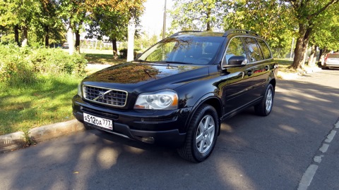

Заметил что задние колеса домиком. На сервисе сказали что сайлентблоки целы и вроде как просели пружины, хотя я их меня на оригиналы тысяч 50 назад. Поможет ли замена пружин?

Проблема решилась заменой пружин на новые. Развал сразу стал "зеленый". Выяснилось также что левая пружина была неправильно установлена. В целом пружины относительно новых просели сантиметров на 5 минимум. Но теперь по-моему фары светят низко )) наверное дело в том что передняя ось теперь стала ниже, хотя не ощущается. Кто нибудь знает какое должно быть расстояние от земли до колесных арок?
Не всякие оригинальные пружины соответствуют амортизаторами стоящими на машине. Для Нивоматов они одни, а для простых другие. Машина у тебя с первого дня и ты точно знаешь что там всё соответствует?
тоже было визуально ощущение что задние колеса стоят домиком. заехал на сход-развал, сказали что в норме все
Тоже самое
А могут и стойки. Мне помогло, после замены стоек домик ушел.
Надо правильные сайленты смотреть) За развал отвечают 2 верхний сайлента на треугольном рычаге.
Может не те оригинальные?
Если вы грузите каждый день выше нормы то просели возможно а так врядли, Сайленты скорее всего
