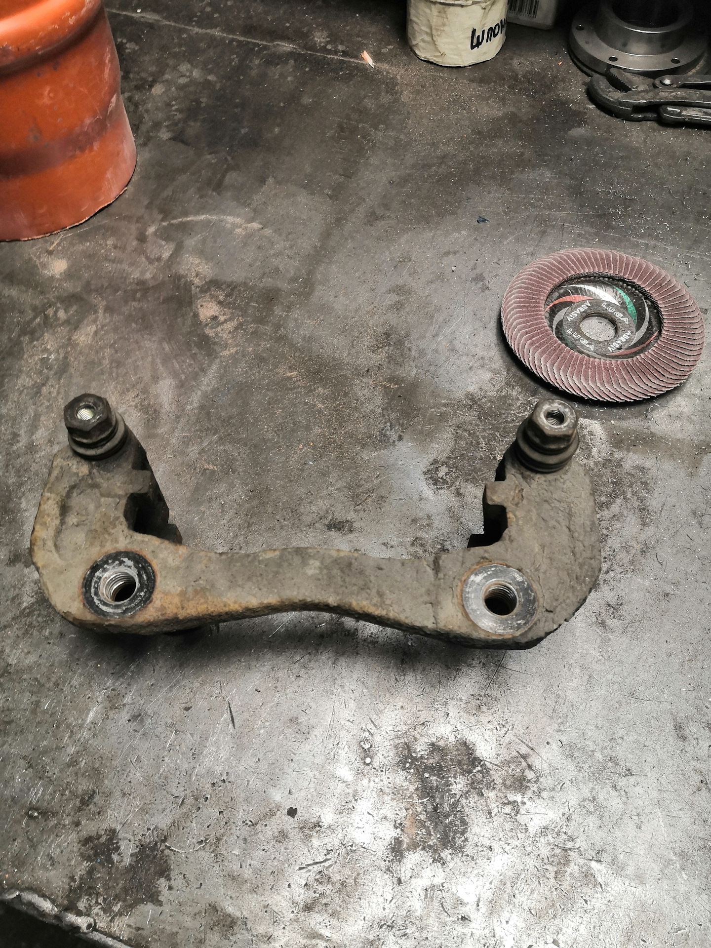

Добрый всем день, начал замечать что тормоза поскрипывают, но в виду наличия кучи "пазиков" в городе даже не понимал мое ли это или нет, пока ночью на тихой дороге не решил проверить и оттормозиться. Как итог-бесплатный концерт Страдивари, прямо у меня в машине. Доехал до дома, потрогал колеса и ошалел, не дотронуться(только передние, задние в норме) плюнул на тормозной диск и жидкость испарилсь не долетая диска)) вообщем вчера после работы решил посмотреть в чем дело. Разобрал колесо, осмотрел накладки- в норме. Снял суппорт, осмотрел направляющие и понял в чем дело.

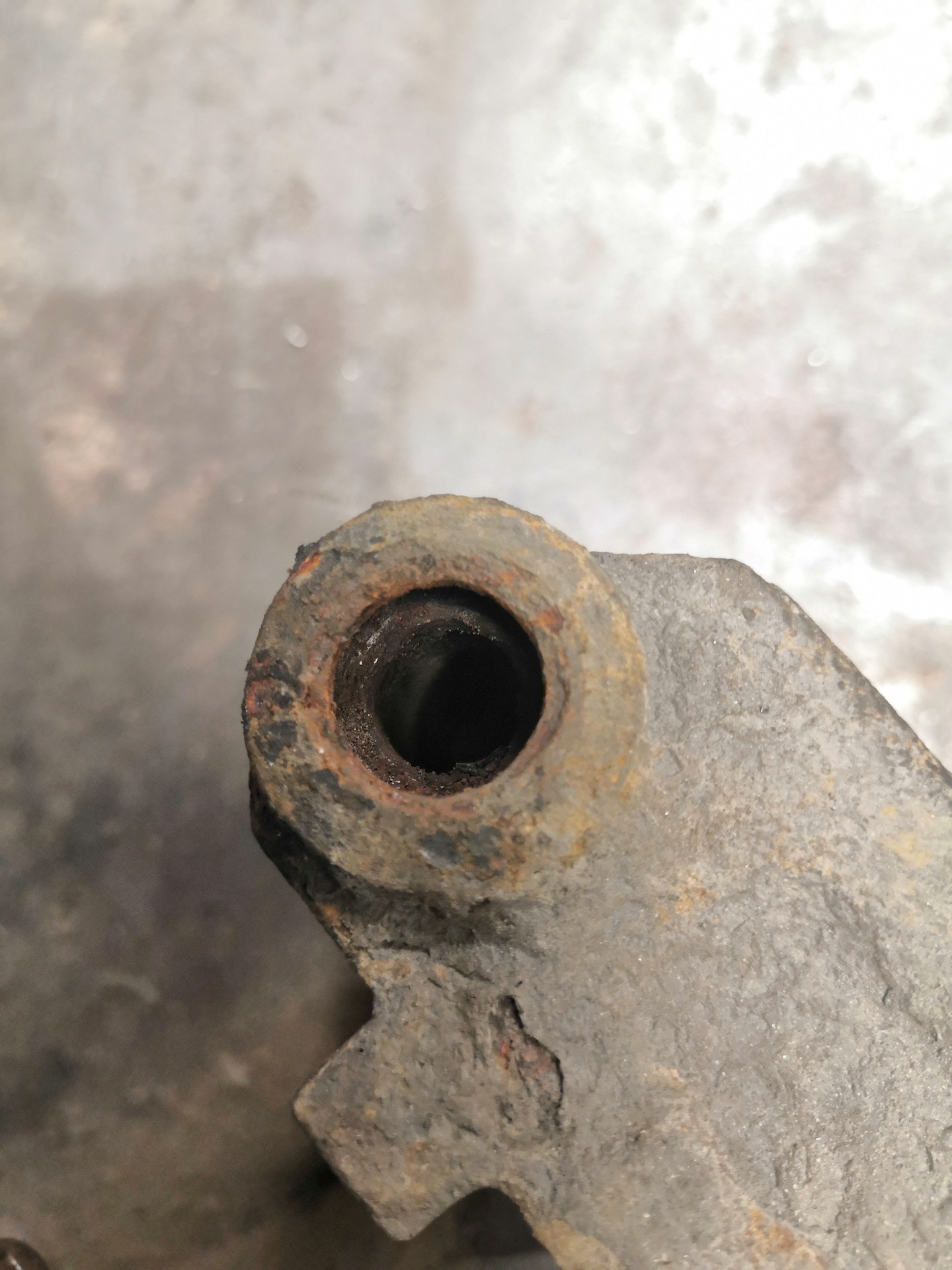

Вообщем нижняя направляющая и не думала никуда двигаться.
Решил осмотреть поближе. Снял кронштейн.

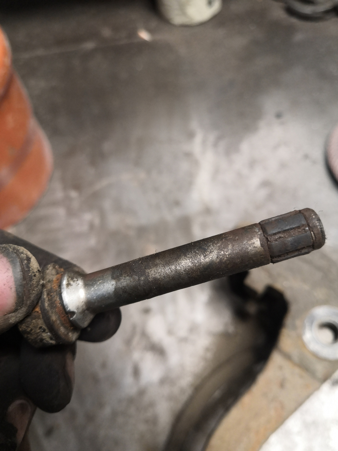

ну и с помощью тисков вытащил заклинившую направляйку.
Зрелище не для слабонервных, смазки нет, ржавчина, хотя резинка целая, непонятно.

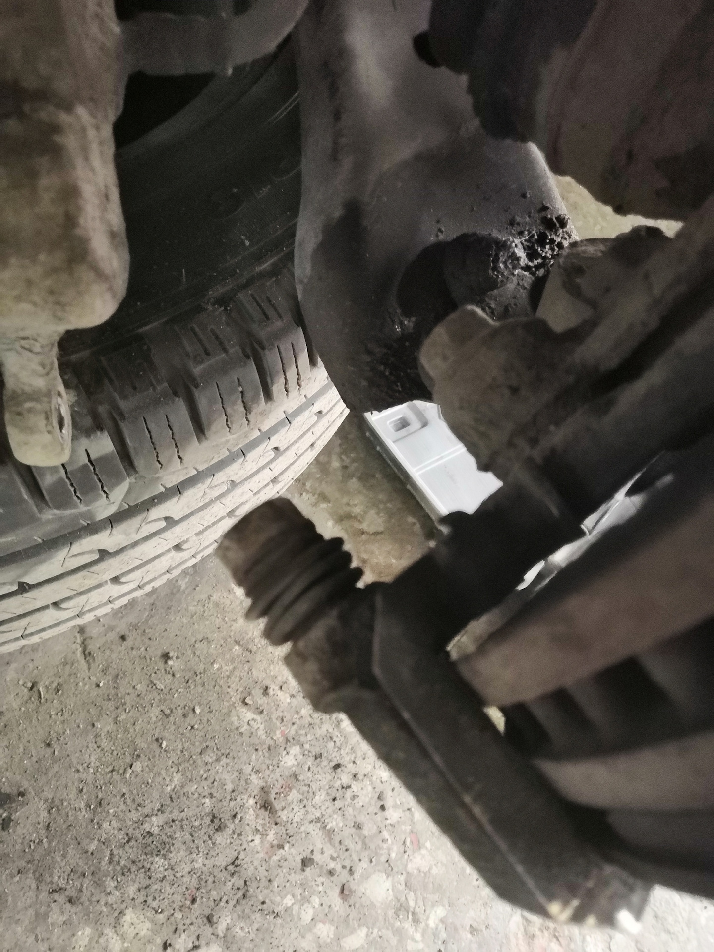

Замазал направляющую и гнездо растворителем ржавчины на 15 минут, промыл все растворителем, ржавчина ушла, набил смазки, поставил все в зад, проверил- не идеально но работает. На пассажирском колесе- точно такая же история, только собрав его обратно, обнаружил что у суппорта вообще люфт по направляющим, причем люфтит не хило.

Вообщем проехал я без скрипа наверное километров 5, потом снова услышал знакомые звуки. Дома потрогал колеса- горячие. Буду закупать два кронштейна и направляйки, надеюсь дело только в них. Поршня пока не разбирал.

Меня тоже подобная проблема коснулась. Нижние направляющие, только после нагрева до красна горелкой поддались)
Против ржавчины скорее всего налет оставил. У меня похуже выглядело. Промыл вдшкой почистил. Поршня и направляйки френкит. Но там резинки на направляйках слабые. Лучше направляйки поискать другие.

Направляющие перед 810019 Френкит. У меня тоже люфт был. Не знаю как определить сильный или нет, но после замены направляющих все прошло.
Хм, спасибо, тогда начну с направляющих, а там поглядим нужны ли мне вообще кронштейны)
У меня кронштейны 2007 года и ничего. До замены направляющих даже побрякивание было. Заменил и все ок. Смазку направляющих использовал АТЕ. Так же установил новые противоскрипные пластины.
