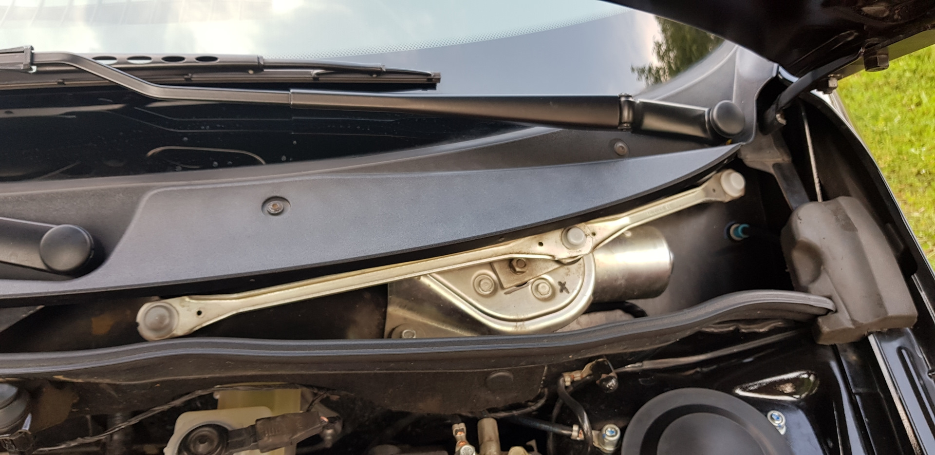

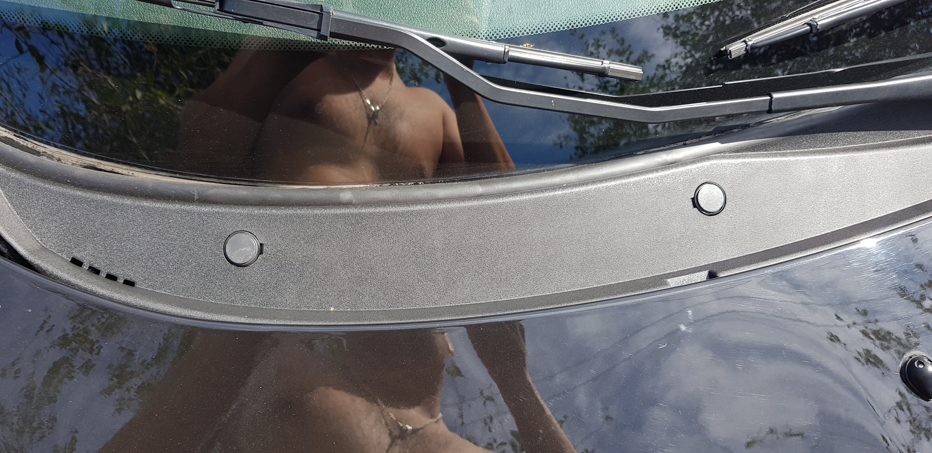

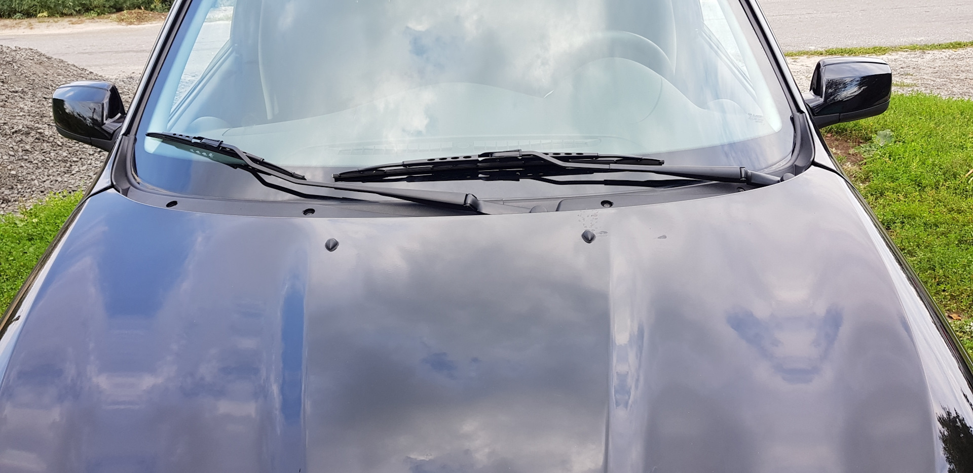

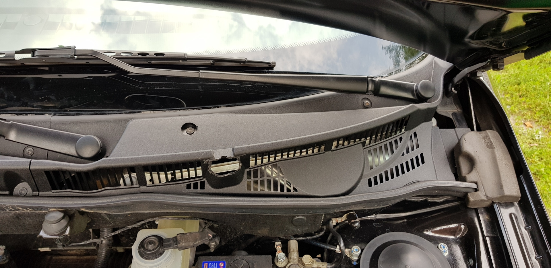

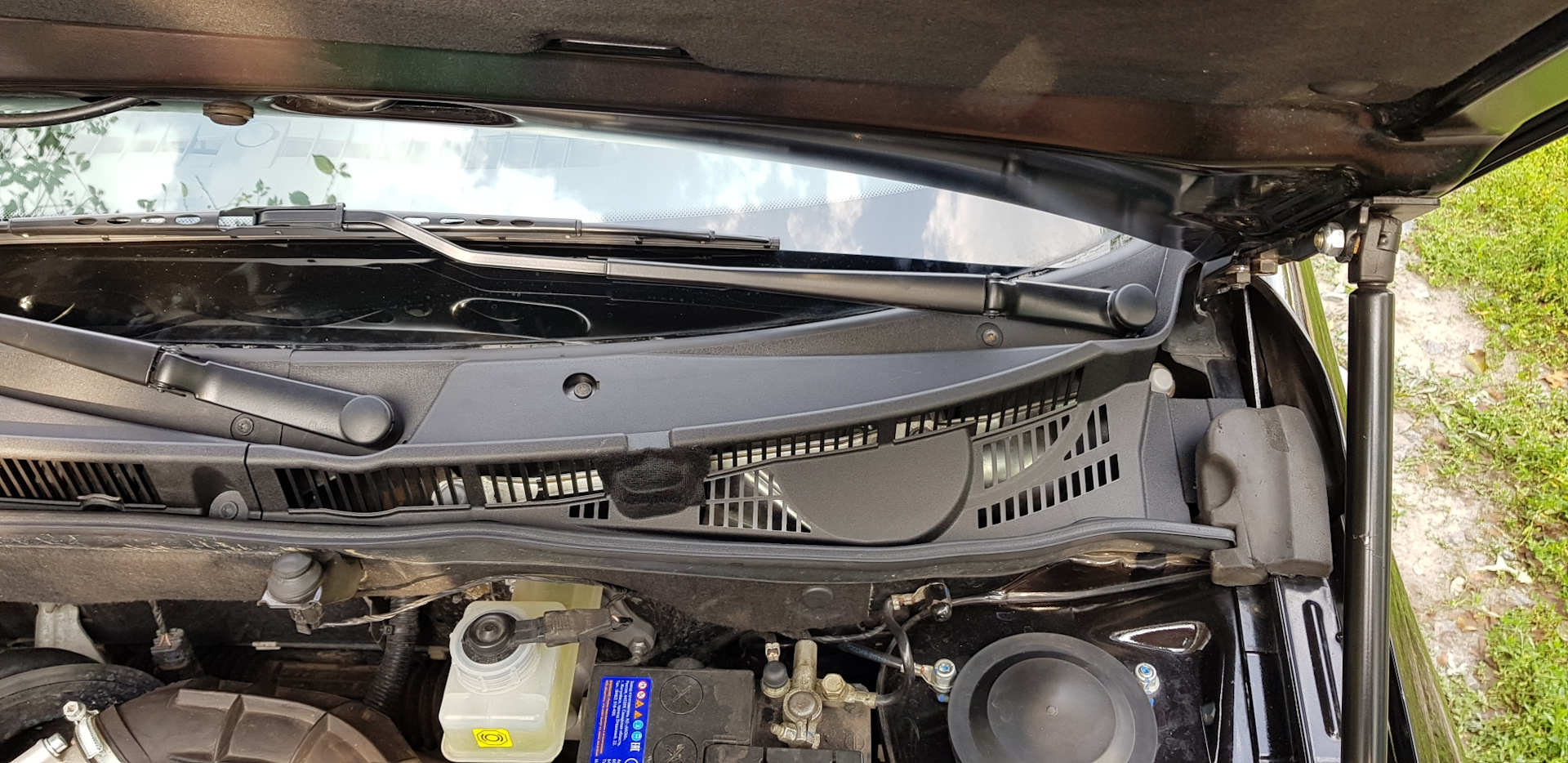

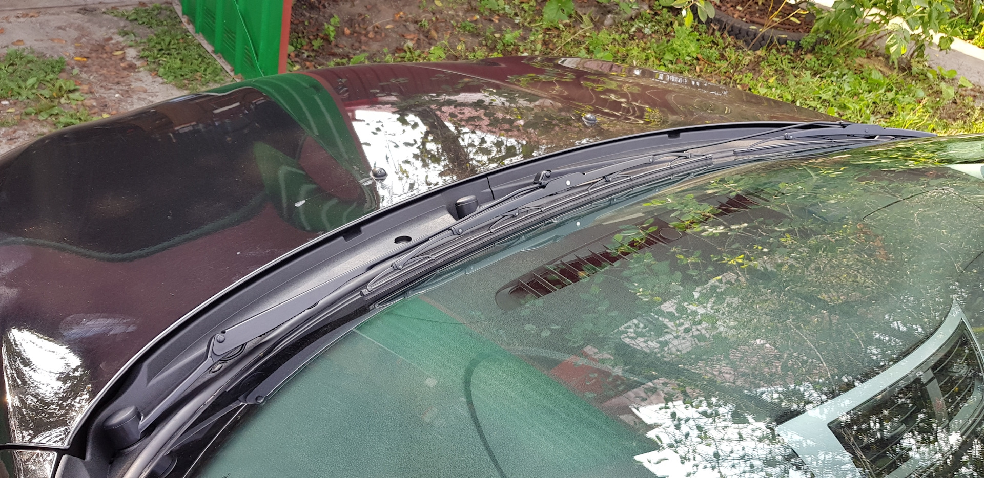

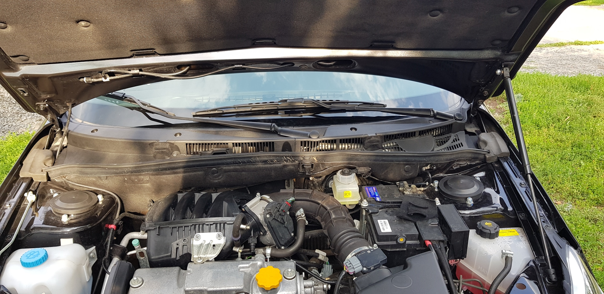

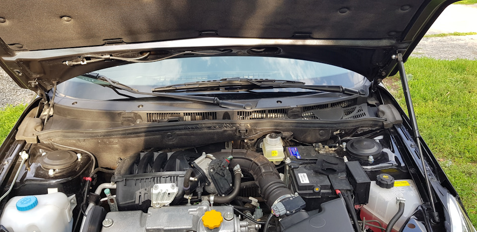

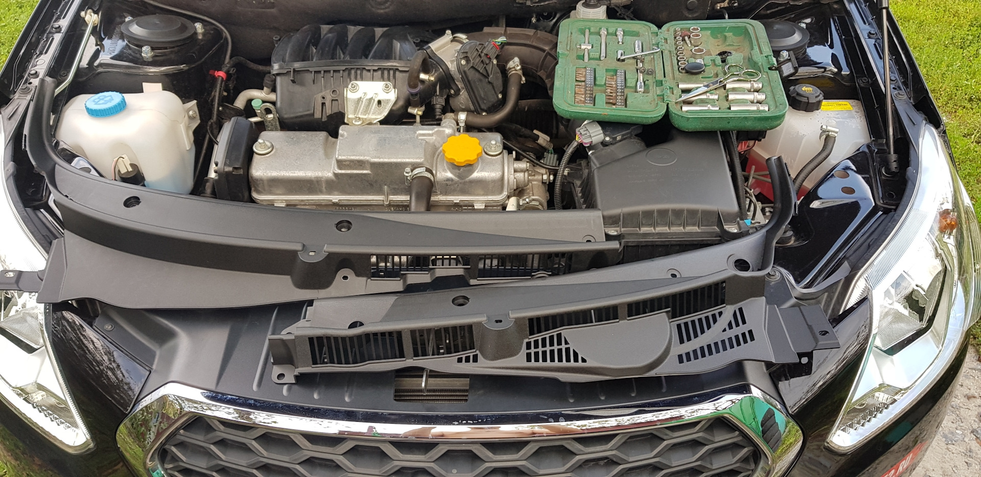

Всем привет. Заказал в автоимпорте жабо от новой гранты, т.к. оно закрывает мотор и трапецию дворников. При установке пришлось срезать места под форсунки. Упираются в капот. Заклеял пока моделином. Ещё надо заглушки купить под саморезы.

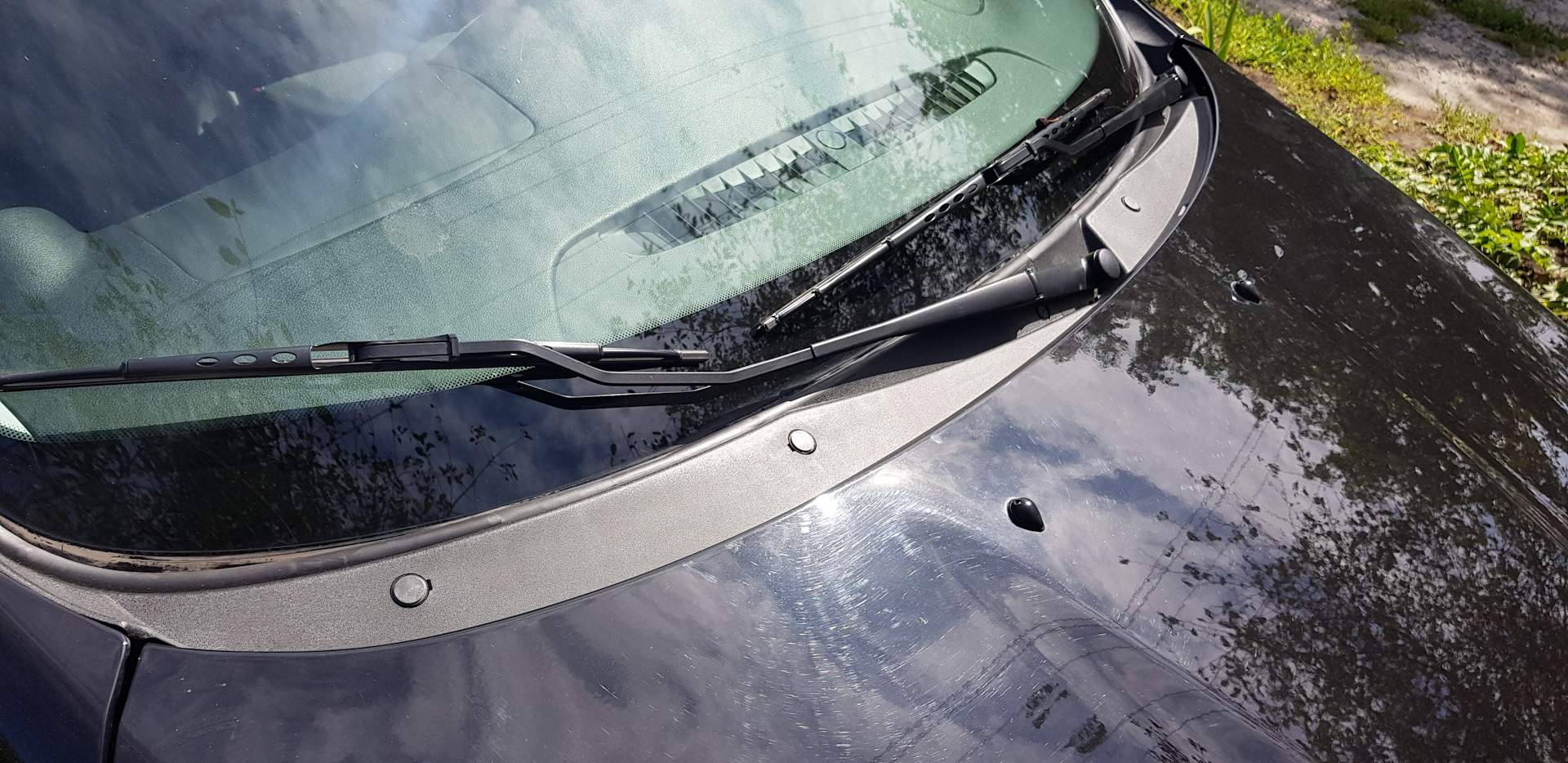

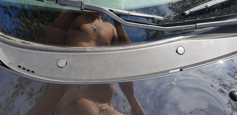

Сегодня с утра купил заглушки с калины, более менее по размеру, но они маловаты, наматал изоленты и вставил, вроде ничего, но надыбал код родных заглушек, надо заказать.

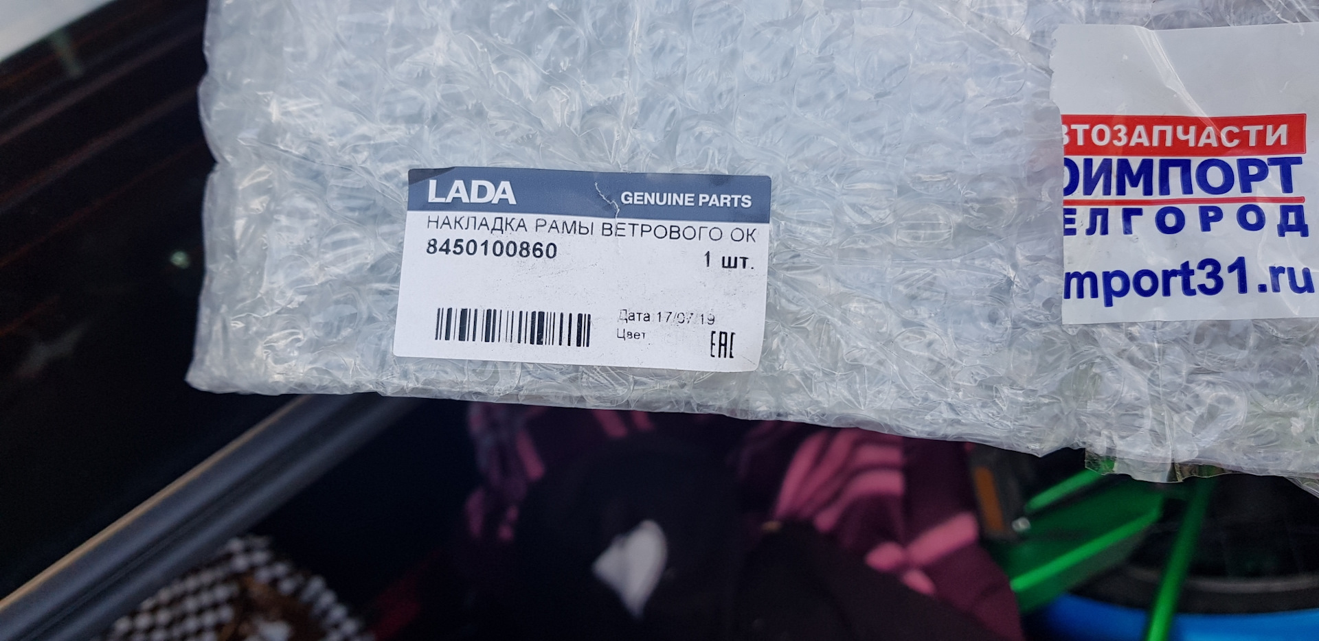

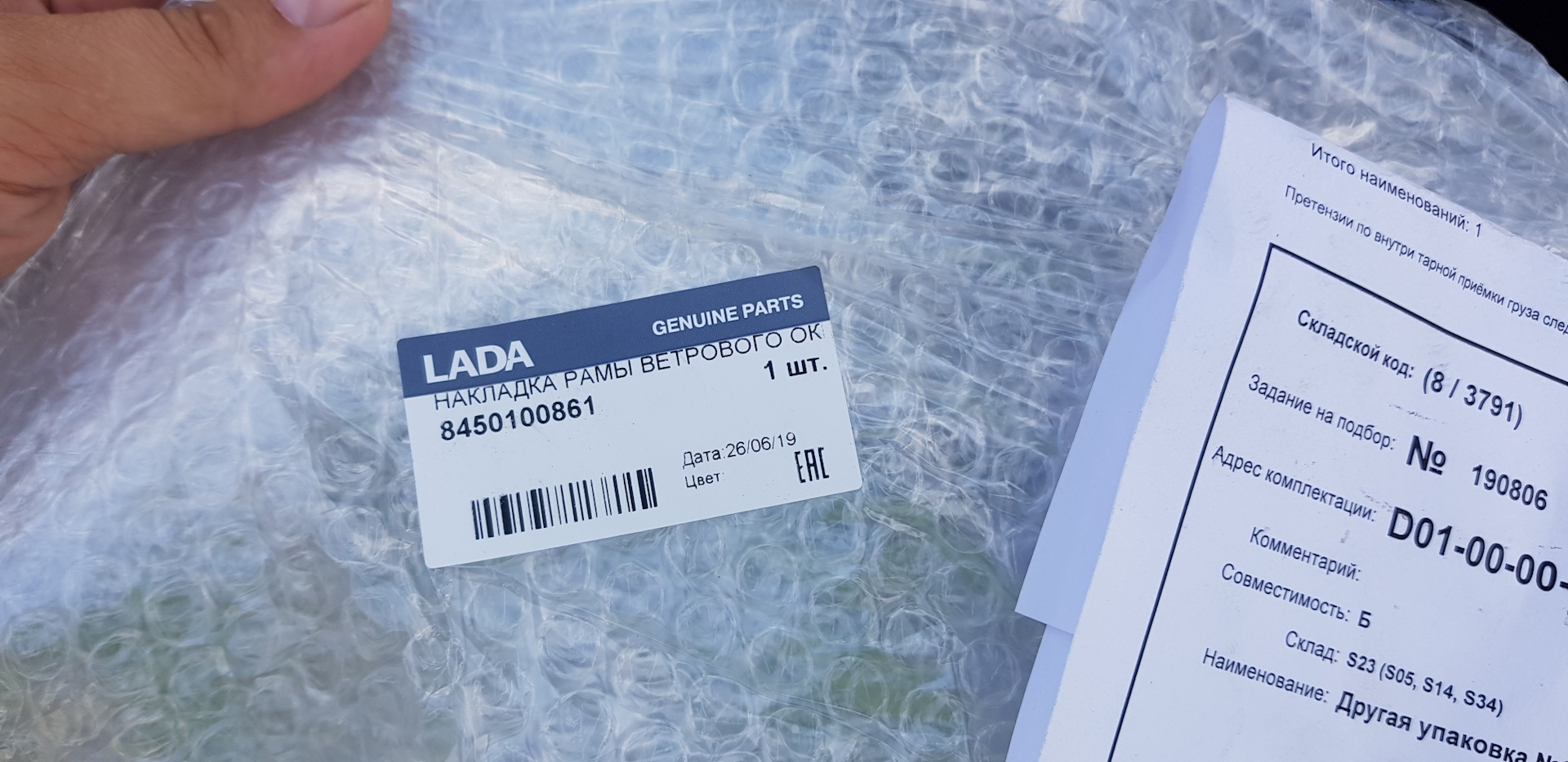

Запчасти на фото: 8450100861
Запчасти на фото: 8450100860

Заказал тоже и то-ли бракованные попались так и не понял. Запихал еле еле с одной стороны капот цепляет при открытии и под крылья криво вошли и посередине не встают ровно. В итоге плюнул вернул старые. Может летом повожусь еще с ними доработать попытаюсь.
я тоже поставил жабо от гранты фл встало как родное бобышки срезал мини фрезой и залепил шумкой крайние петли притянул гибкими хомутами и все

эта ЖАБО смотрю крылья чуть расперла или так фото получились?
Х.з. уже честно и не помню.

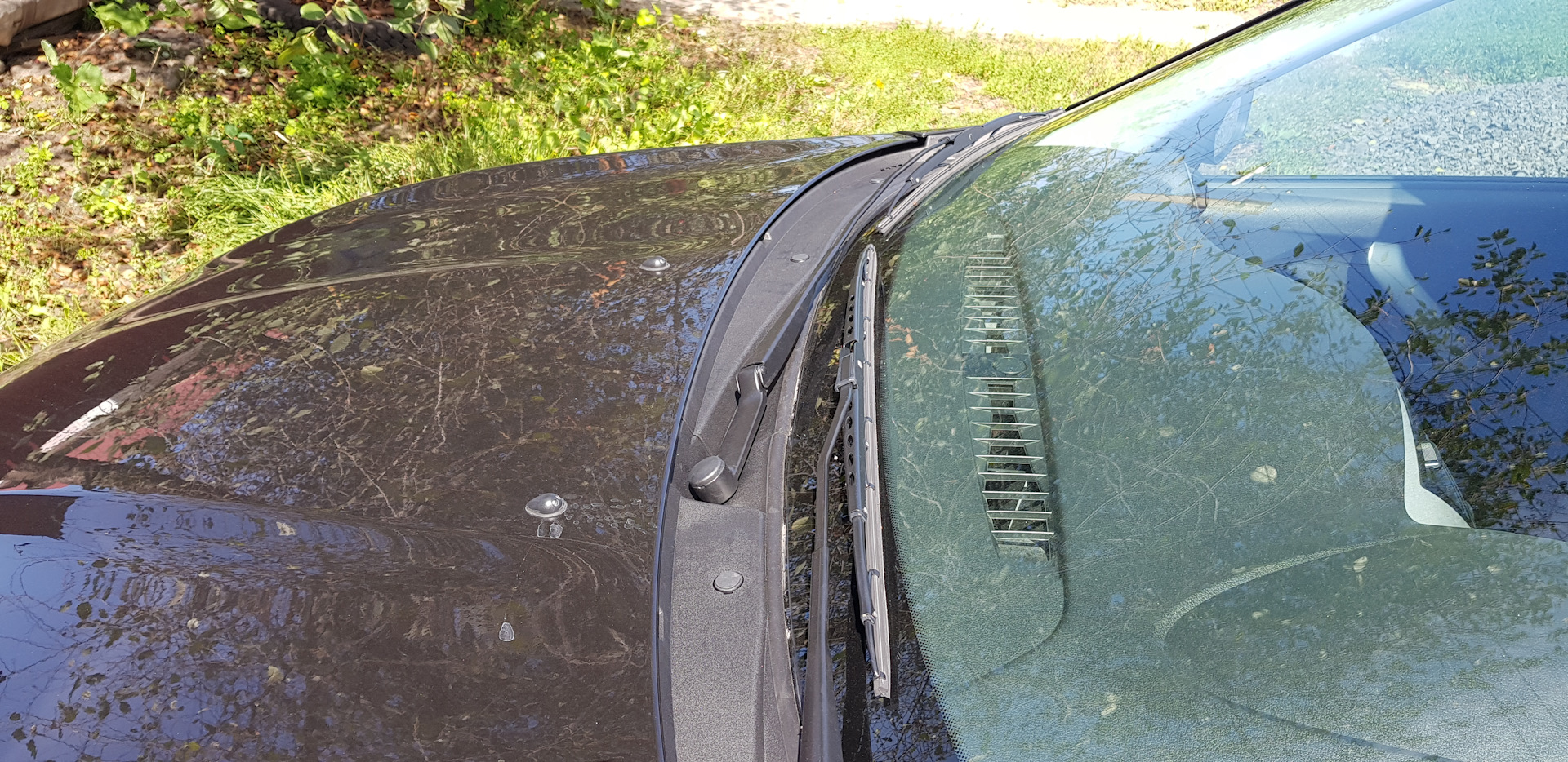

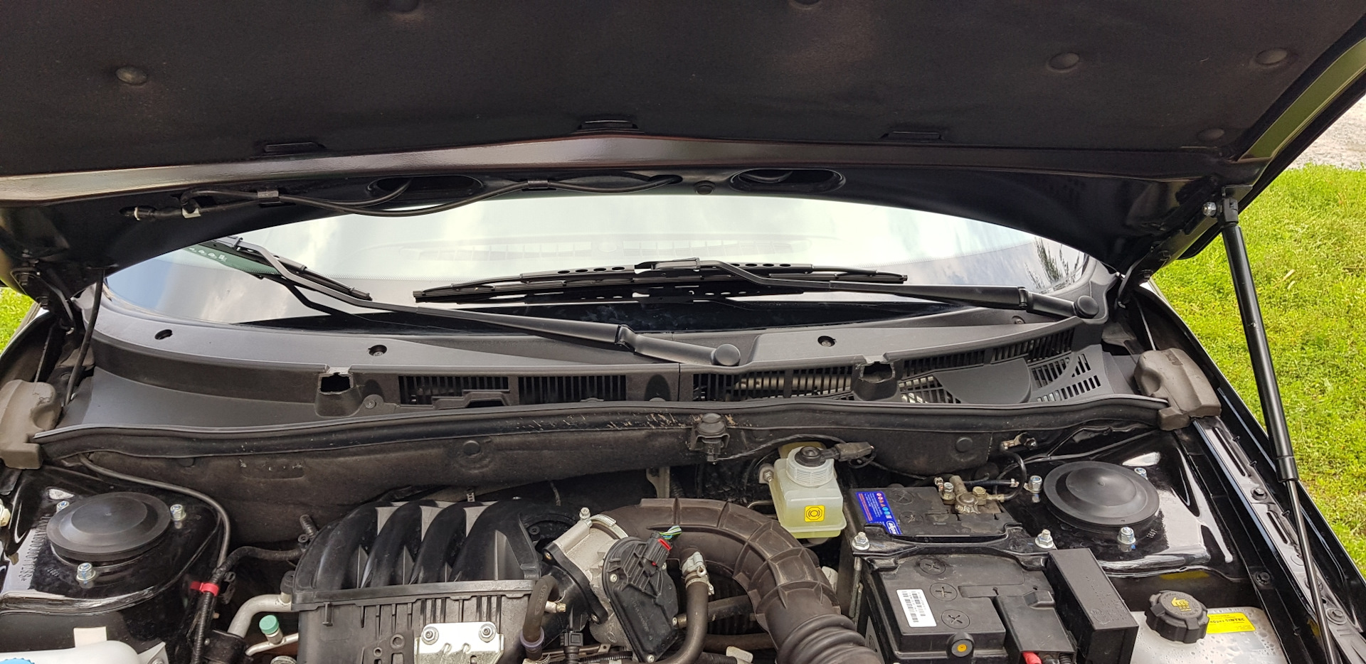

Тоже сразу подумал, как другие написали про листья, что сейчас листья наверное не будут попадать в слив
Вообще не попадают. Машина неделю под деревьями стряла и ничего, т.к. дыри прикрыты капотом и там лист не пролезает. В общем всё как надо там.

Кстате машина стояла под деревьями 5 дней, на капоте были, а на жабо нет, т.к. капот его довольно плотно прикрывает и туда не один лист не попал.

С форсунками омывателя оставить не реально?
Если только в местах форсунок капот подправить
Печально. Но защита от снега и листьев хорошая.

Добавил фото с заглушками.
Так идёт оригинал? Или подбор? Так у меня на 2110(богдан) было.
Жабо оригинал, заглушки с калины, пока так, потом закажу родные
Т.е. На гранта фл заглушки есть под винт жабо?
Да.

Там поглубже 3 отверстия.
Yaroslav1986
Подскажи, где заказал родные. Поставил себе жабо, а заглушки все проваливаются.
Да пока ни где. Калиновские маделином обматал и они плотно вошли.

По последним сведениям, подходит на Гранту, Калинe-2 и Датсун, но с доработкой (надо прогреть и примять посадочные места под форсунки, чтобы они не упирались в капот)

Можно было не спиливать, а нагреть эти места и чуть примять.
Я попробовал, чет хреново он гнулся и я спилил :)

Вот про упирание в капот я уже читал. И там вообще какая-то революция произойдет, если ставить эту конструкцию? А упирание в капот наверное не очень будет. Не, я наверное не буду повторять данную установку у себя, моторчик с трапецией на гарантии, пусть она меня страхует.
Ну тут дело каждого ставить или нет. Мне захотелось. Считаю вещь нужная.
Наверняка нужная! Но что с капотом.
С капотом ничего. Я само жабо обрезал в месте форсунок.
