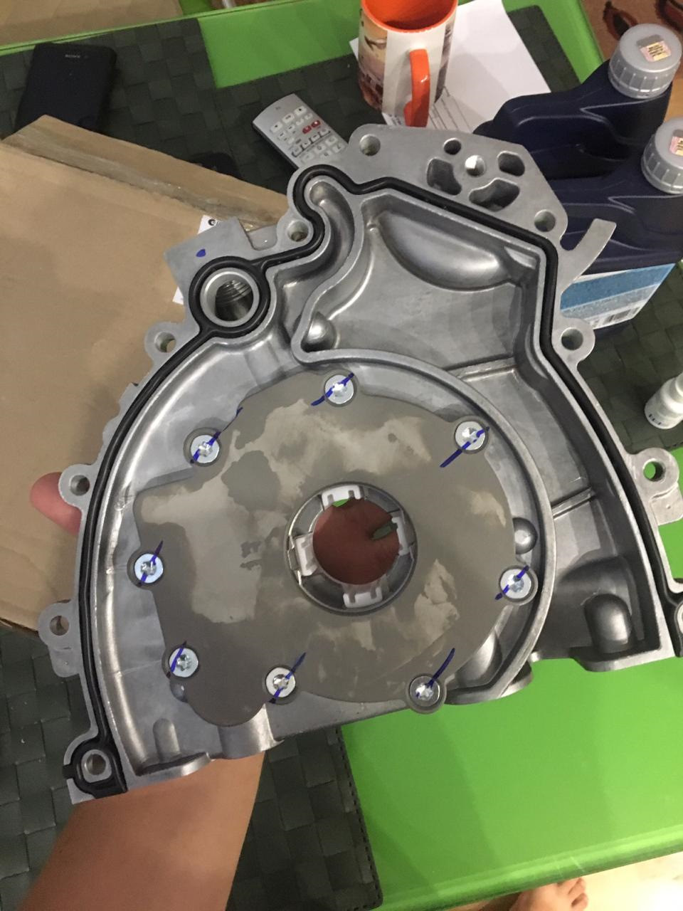

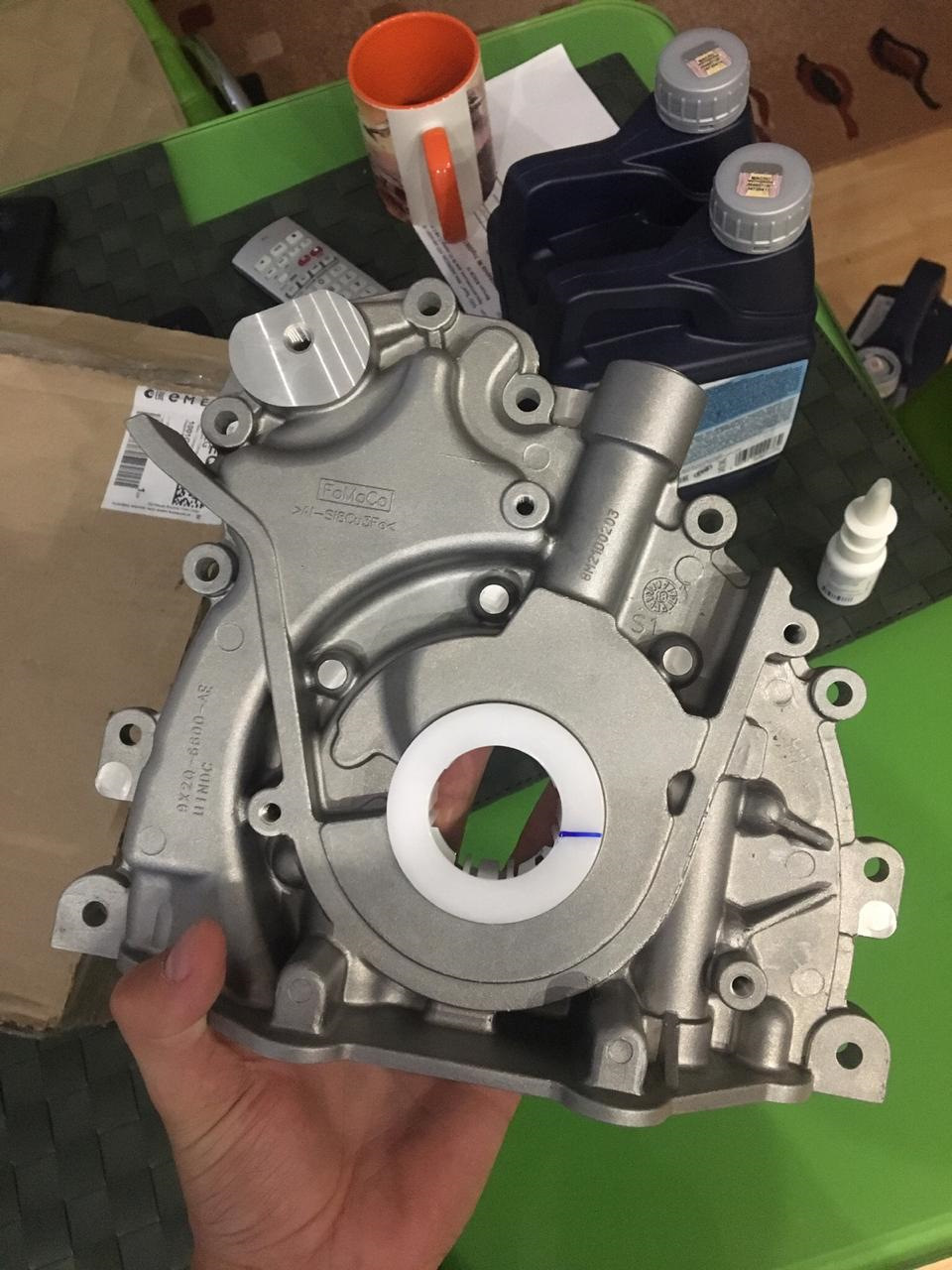

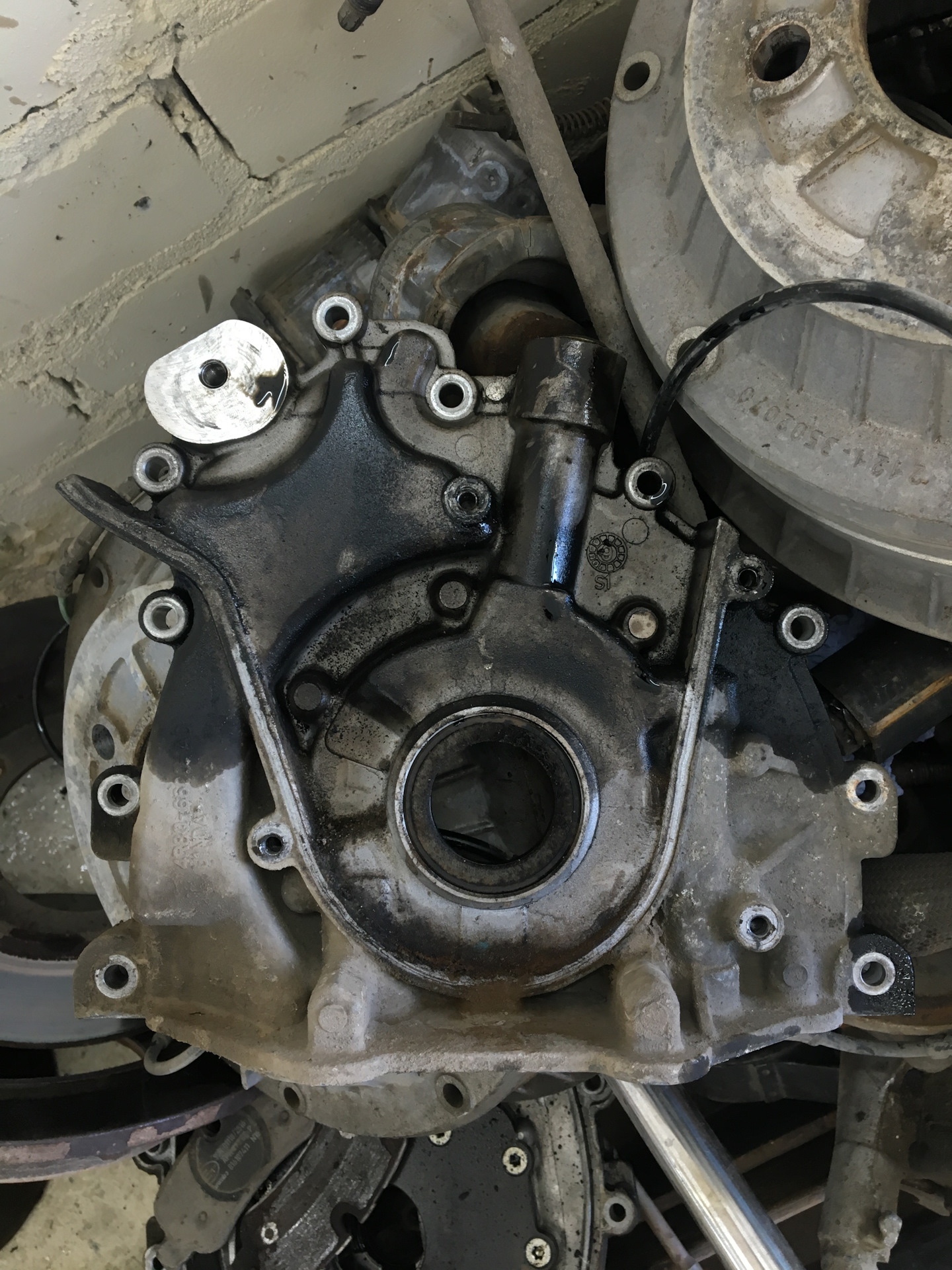

Привет, друзья, совсем скоро мне уже выезжать в Карелию. На днях отдал дискарика на ТО, замену масляного насоса, чистку сетки в баке. В общем целом ремонт еще не закончился, лопнул корпус термостата, который уже заказан и будет установлен на следующей неделе. Масляный насос взял от Peugeot/Citroen. К маслонасосу требуется сальник, болт коленвала. Артикулы прикрепил. Спасибо всем, кто помог мне в прошлых постах))
Плюсы от замены на маслонасос нового образца думают знает большинство, но все-таки распишу.

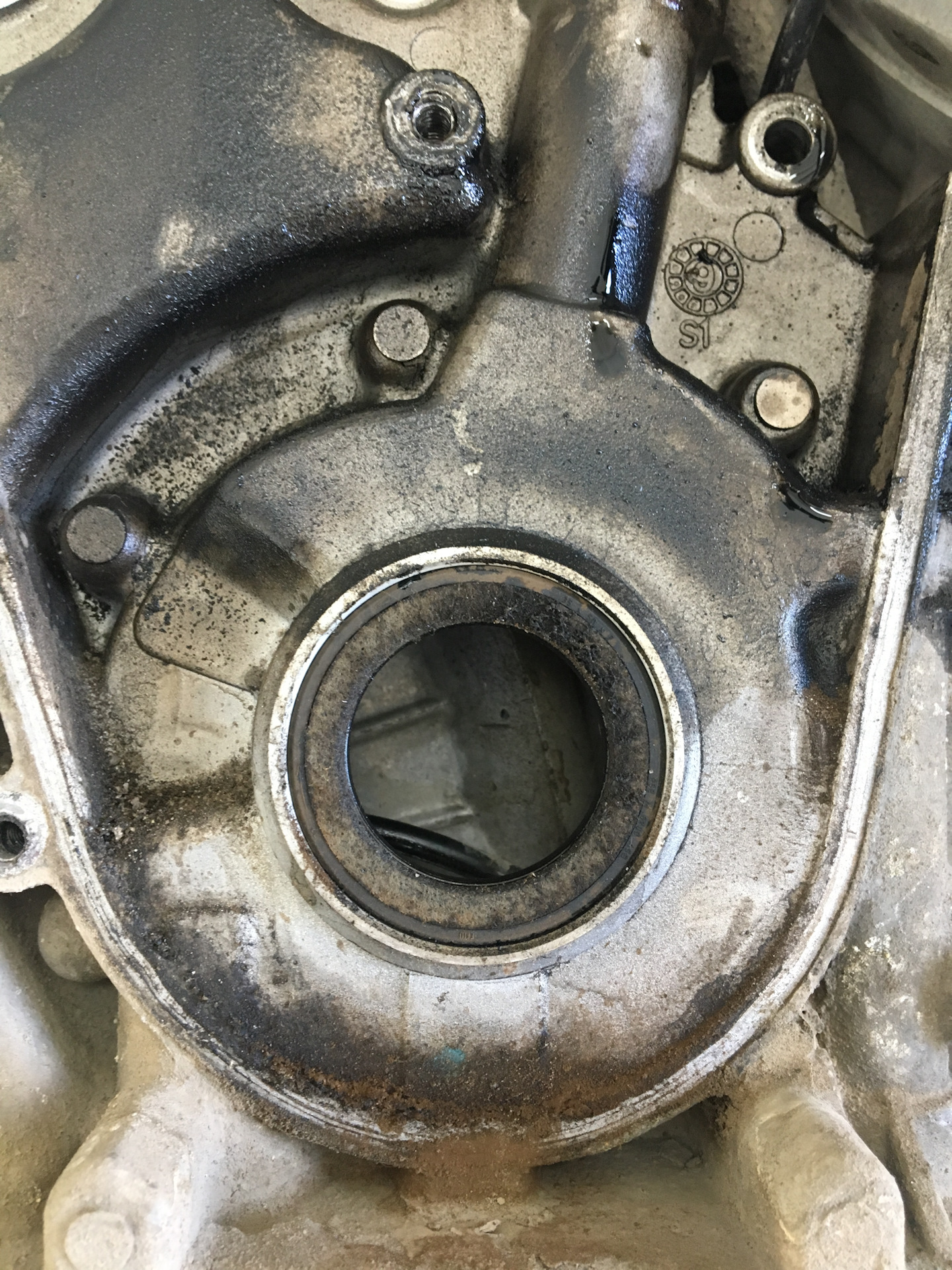

1) Посадочное место под сальник на новом есть лепестки.
2) Шестерня больше на 1,5 мм, значит, давление выше!

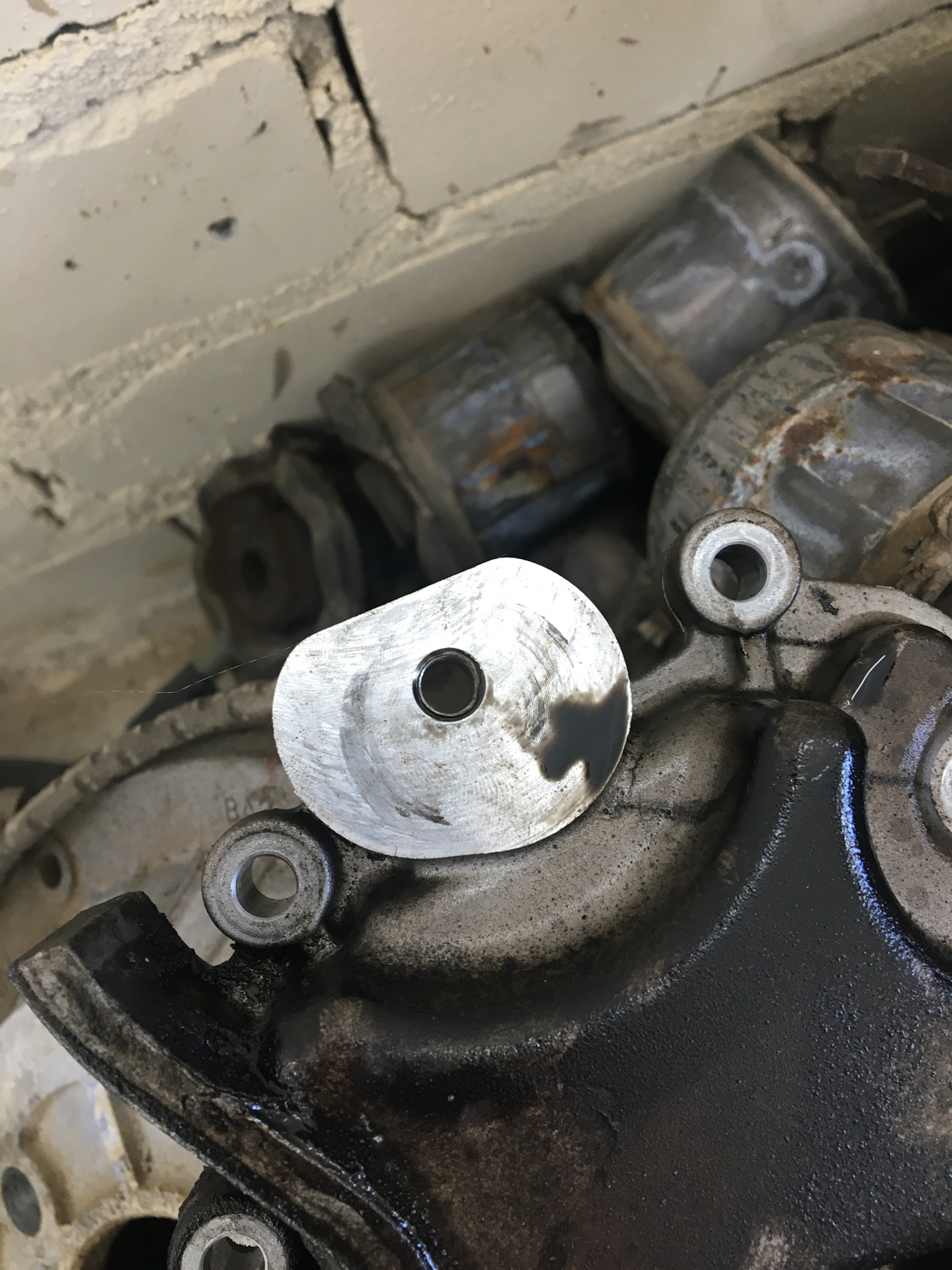

3) Усиленный кронштейн на который прикручивается ролик ремня ГРМ.

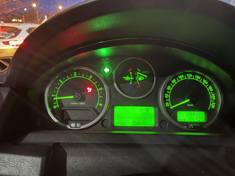

Сетка бака была в ужасно грязном состоянии, но оно и не удивительно. Сам не ожидал, но расход с 13,5 упал до 11,5 литров при такой же езде, возможно сыграла роль замена топливного фильтра.
Артикулы:
1001G2 – Масляный насос(Peugeot/Citroen)
LR002458 – болт коленчатого вала
1102415 – Сальник

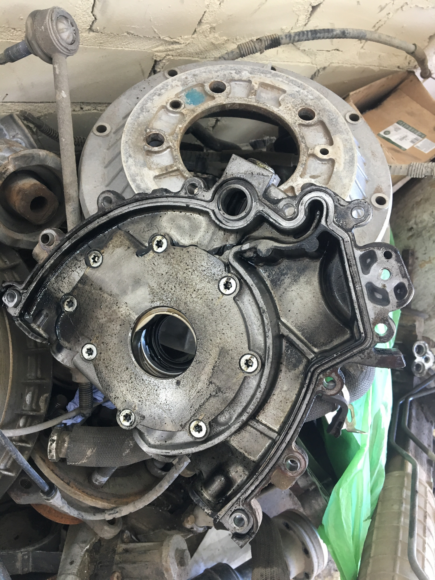

Обычно меняют вместе с ремнями грм и тнвд, мой не меняли, поэтому решил поменять
Вопрос, масляный насос с какой периодичностью необходимо менять?
А в верхней части насоса снаружи масло откуда?
Или при демонтаже натекло?
Честно не знаю. Парни в сервисе поменяли и по приезду мне старый отдали а я что то и не спросил.
Насос фордовский! все же надо было ставить с норм шестерней…
Extra 19.5? Дороговат он.
так же штатный кто то полирует и свапает на 3.6 шестерню. и цена приемлемая… 19.5 это конечно лучше всего, но согласен цена не гуманна.
5x5
А это чей? На нем написано FoMoCo.
Если заказать по номеру ЛР, Форд, Ягуар насос будет такой же.
Только коробки разные.
Просто по пыжиковкому номеру он дешевле.
Ценовая политика компании.
Зачем 10т дополнительно платить за голограмму ЛР?
Я к тому, что это фордовская запчасть.
А на ЛендРоверовской что написано ТАТАмоторс что-ли?
