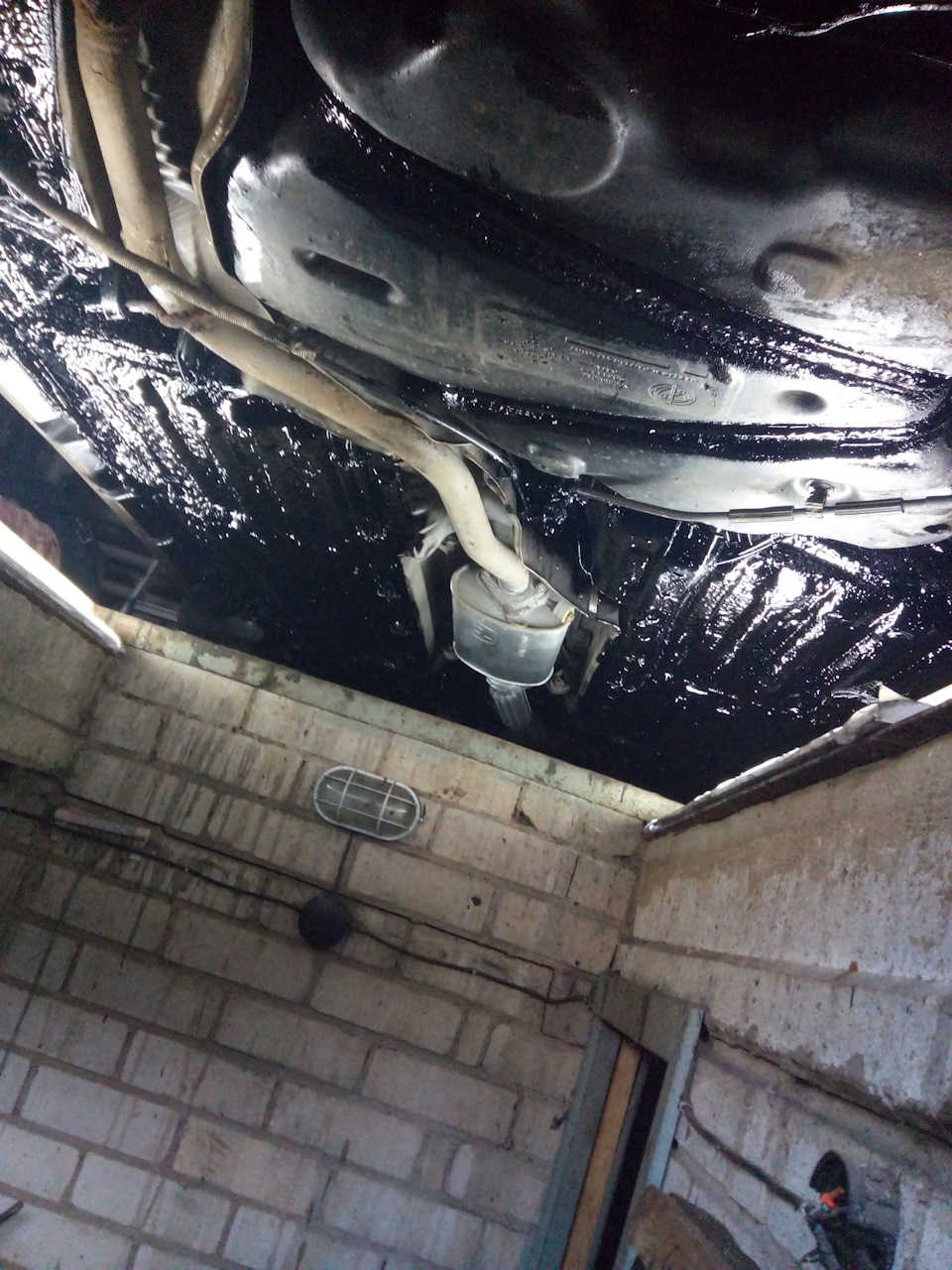

Нужно готовиться к зиме!)) Решил заонтикорить)) понадобилось мне 2 литра бенза и 1.5 кг битумно-каучуковой мастики. Просьба не повторять инструкцию)) пистолетом распылил практически литр бензина на днище, чтобы немножко растопить старый слой. Очень огнееопасно( проводить в отлично проветриваемом помещении) после вторым литром бензина развёл мастику. И пистолетом в один жирный слой раскатал по всему днищу мастику. Отлично все получилось!))

Быстрее сгниет. Зато гниль не валится! Руки вырвать тому кто это делал.
Что с ним станет если оно без рыжиков до обработки?Он перекрыл доступ кислороду и влаге
Так и есть. Все рыжики что были убраны были. Кислород вот главный враг метала.
Долго объяснять и что то доказывать. Я высказал мнение которое доказаго всеми !
Почему быстрее сгниет?)
Есть фото до обработки?
Нет не будет. Первый раз обрабатывал 9 лет назад. Фоток нет. Гнили не было тогда. Подваривал конечно днище но источник был из нутри с салона. Через дверь попадала влага с солью в салон, недоработка итальяшек при сборке двери.(((.
