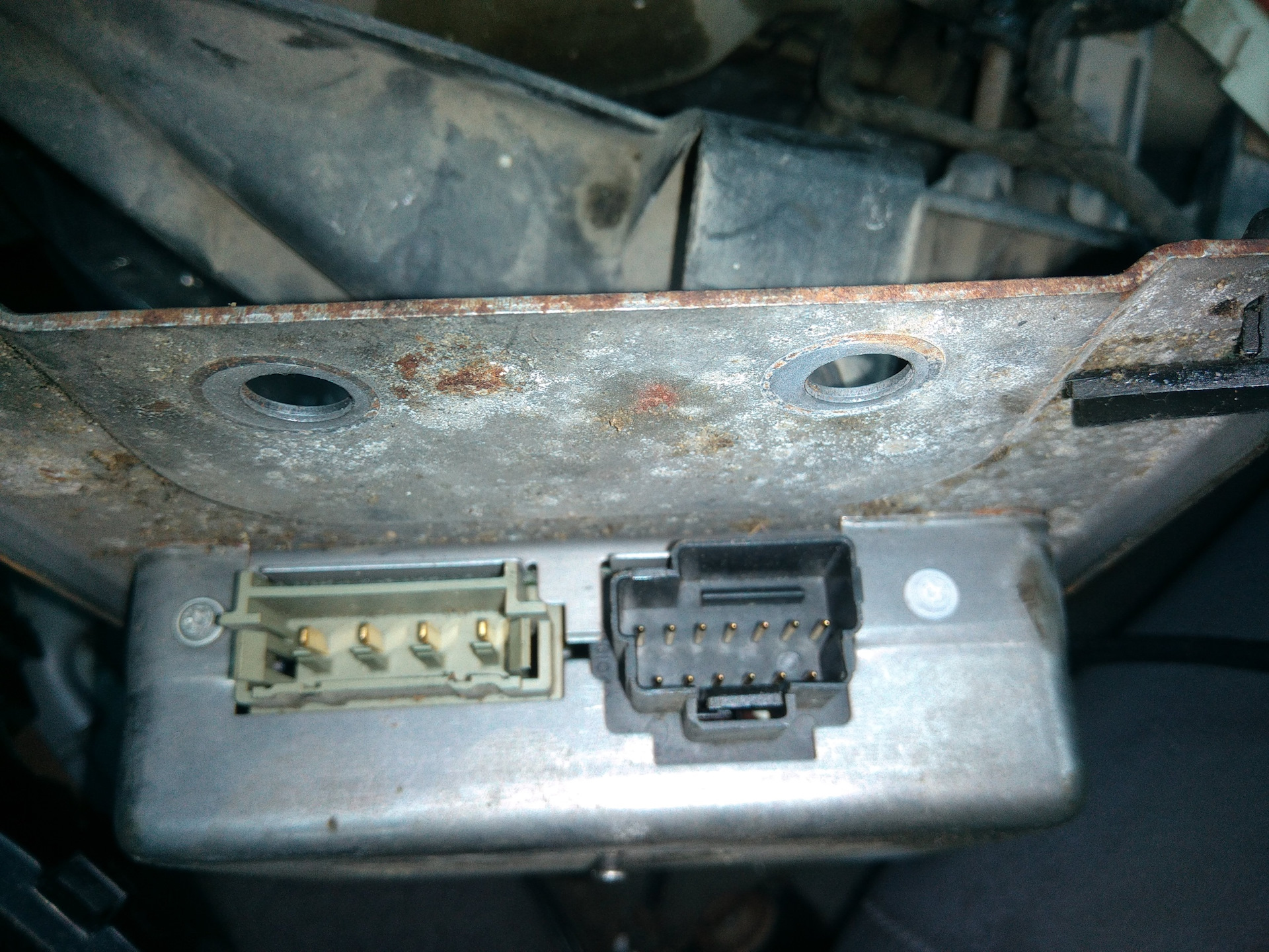

Сегодня я расскажу вам сказку, а может быть и быль. Но история не об этом. История о том, как у меня загорелась лампа SRS и как на зло перед годовым ТО, если кто не в курсе, то в этом Гондурасе валят при прохождении ТО если горит хоть какая-то лампа неисправности. — Решено, будем ломать! Окончательно и бесповоротно.
С чего нормальный диагност начинает? Прально, сканер-OBD-ошибка читать мана! — А вот куй мне берёзовый а не DTC! Авто древнее и сканер, падла редкостная, не хочет читать ЭБУ подушек. И не понятно, то ли ЭБУ сдох, то ли просто программа в сканере не читает… Ну ничего, и не такое проходили. Снимаю консоль, прозваниваю проводку — сопротивление подушек в норме, питание приходит, земля есть, DLC шина в норме.
Пипец, приплыли — сдох ЭБУ… Где мне его взять то теперь, ещё и по бырому без ТО (полицаи вздрючат, если поймают) а в идеале ещё и найти халявный… 🤑
Любой бы на моём месте начал шариться по сети и ломать голову над этим, но не я… 😁 По стольку, по скольку я прапорщик (бывших не бывает 😈) то я просто достал из под кровати (шучу, из шкафа) запасной ЭБУ от такой-же машины 95г и попытался воткнуть вместо своего. И опять берёзовый аппарат в студию! 😵 Фишка не лезет, у 96г на фишках есть паз в фишке которого нет на ЭБУ с 95го…
Шайсе! Что же мне делать?! 😱 Ипись оно всё 3х фазным током, где мой надфиль подумал я! 👩🔬 И всё встало на свои места — естественно с появлением заветного пропила, ведь (кроме этого, фишки и распиновка идентичны). 👩🎓
Итого, всё работает штатно.
Далее в программе: Ремонт ЭБУ эйрбэга… Чукча SRSа хочет, запаса блока нада… *Голос внутреннего прапора за кадром…
