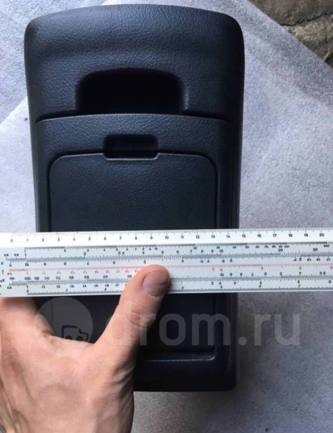

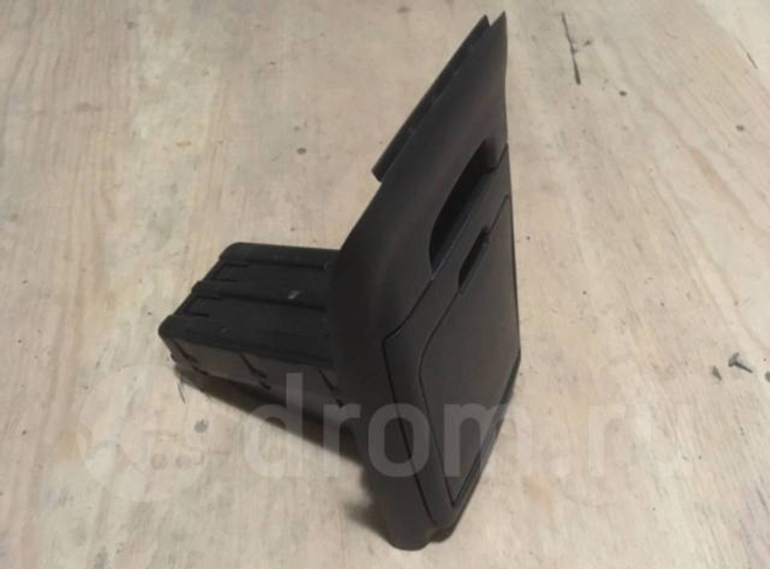

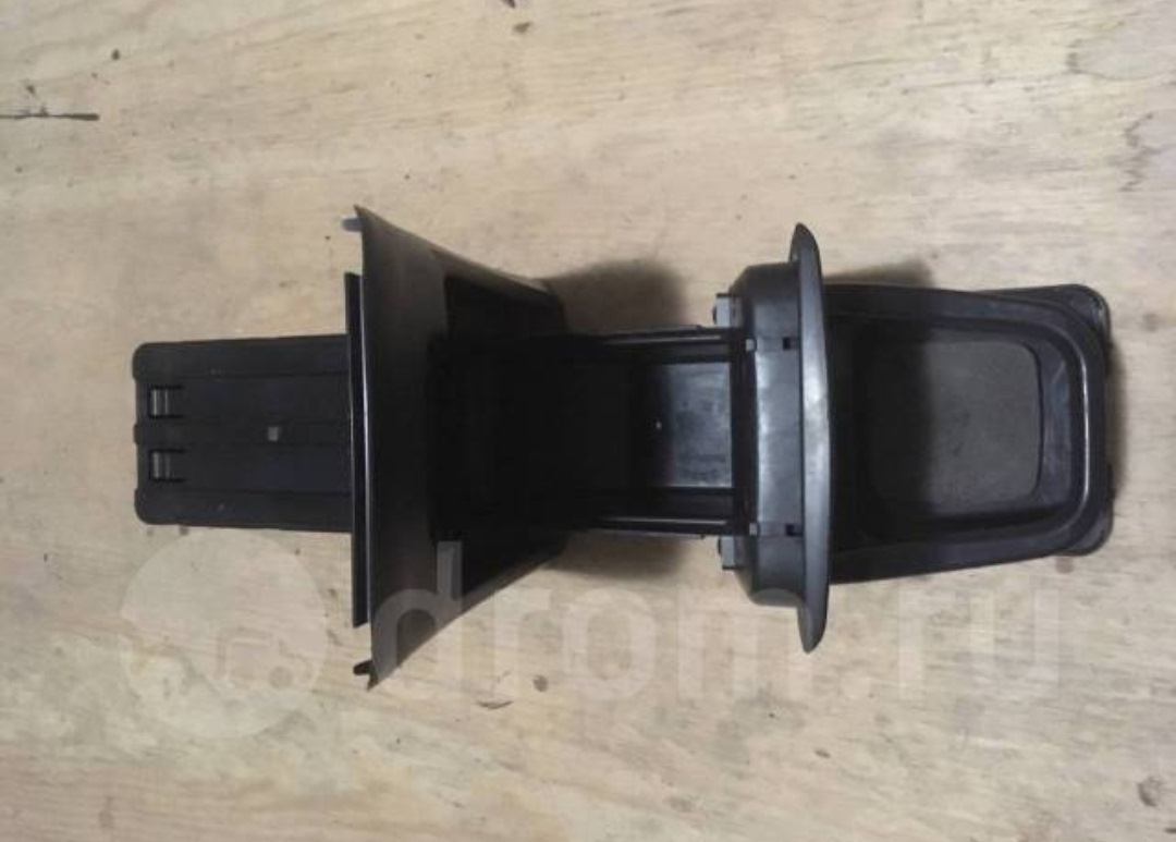

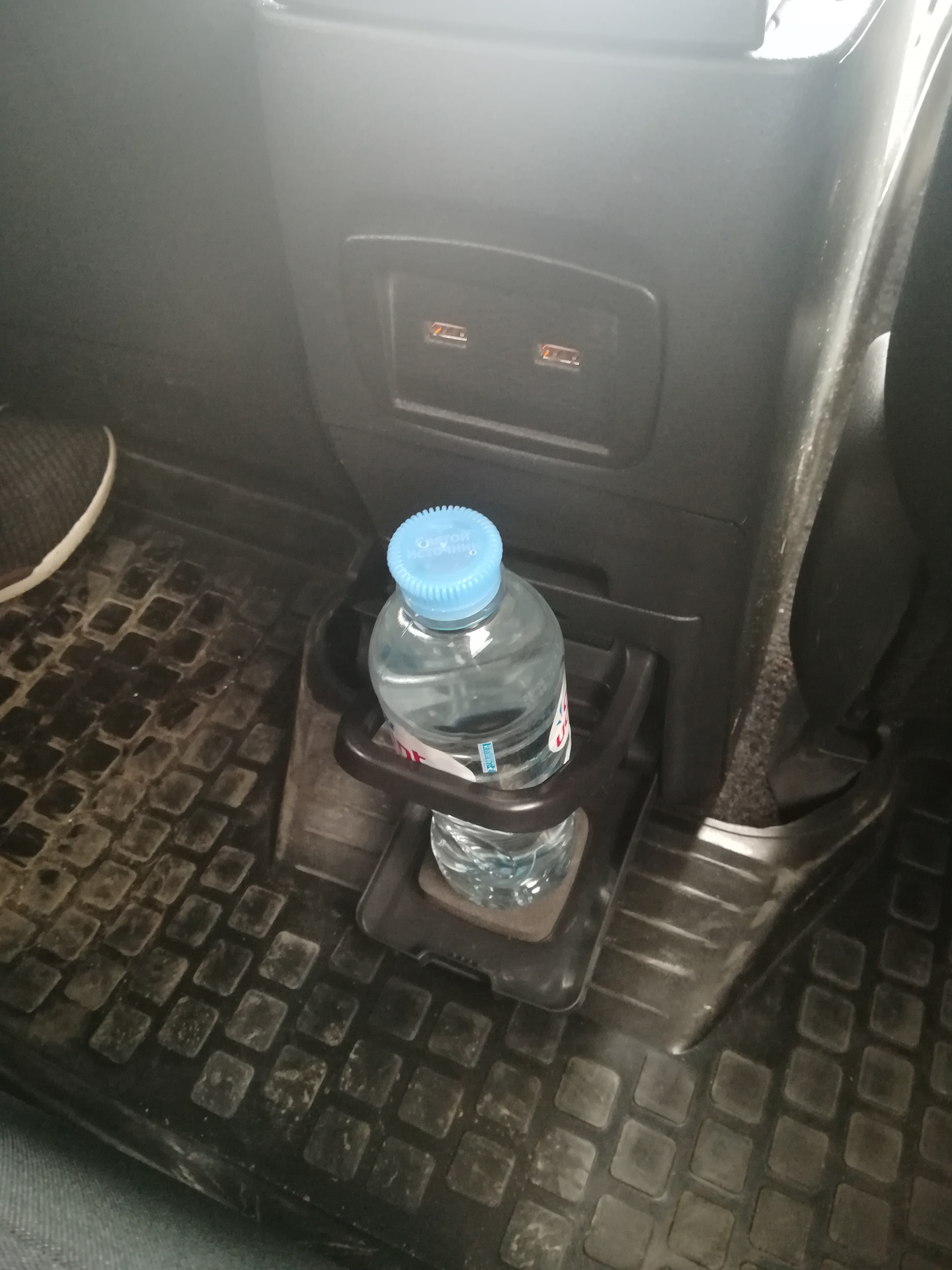

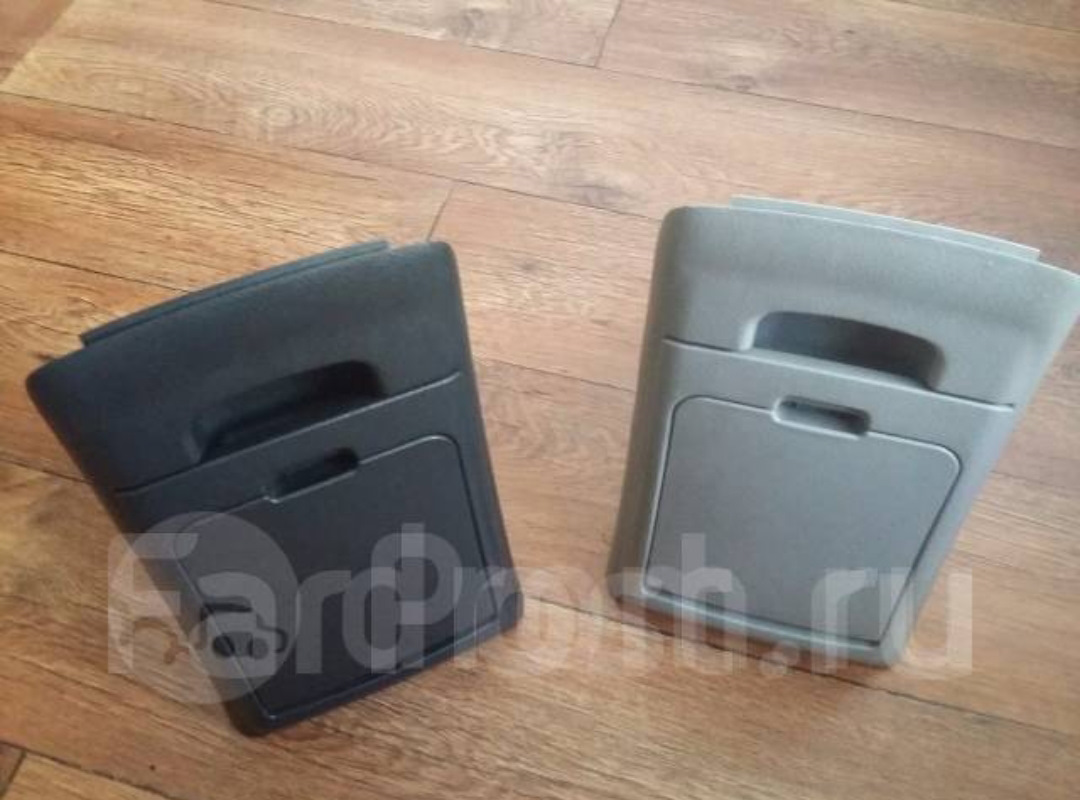

Это выдвижная консоль\бардачок\подстаканник. Именуется как "CONSOLE REAR BOX", в дословном переводе
"Консоль задней коробки". Это доп для Тойоты Филдер. И со слов продавца, который мне ее продал, попадались они крайне редко, и именно на Филдерах 2wd ZRE142, NZE141. В основном в темно-сером цвете, как раз под наш цвет отделки салона. Но и были бежевые.
А вот тот самый Филдер ZRE142 2009 г. который и был привезен во Владивосток и там разобран. И консоль, которую мне посчастливилось приобрести снята именно с него.

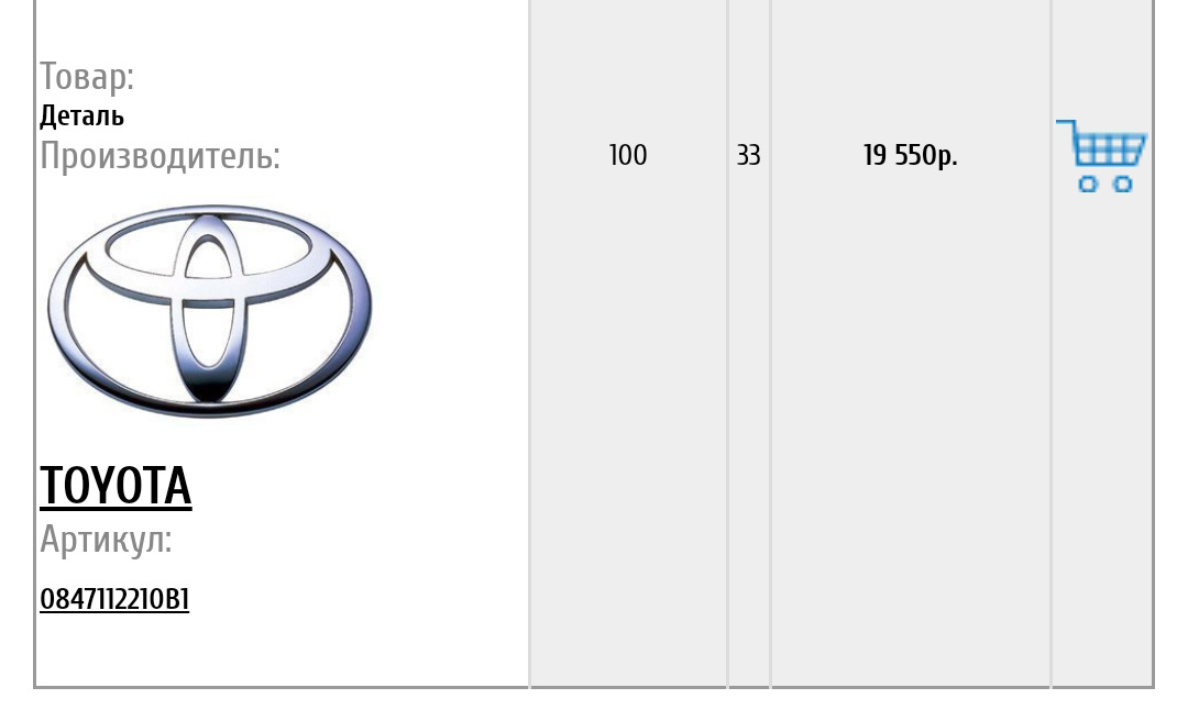

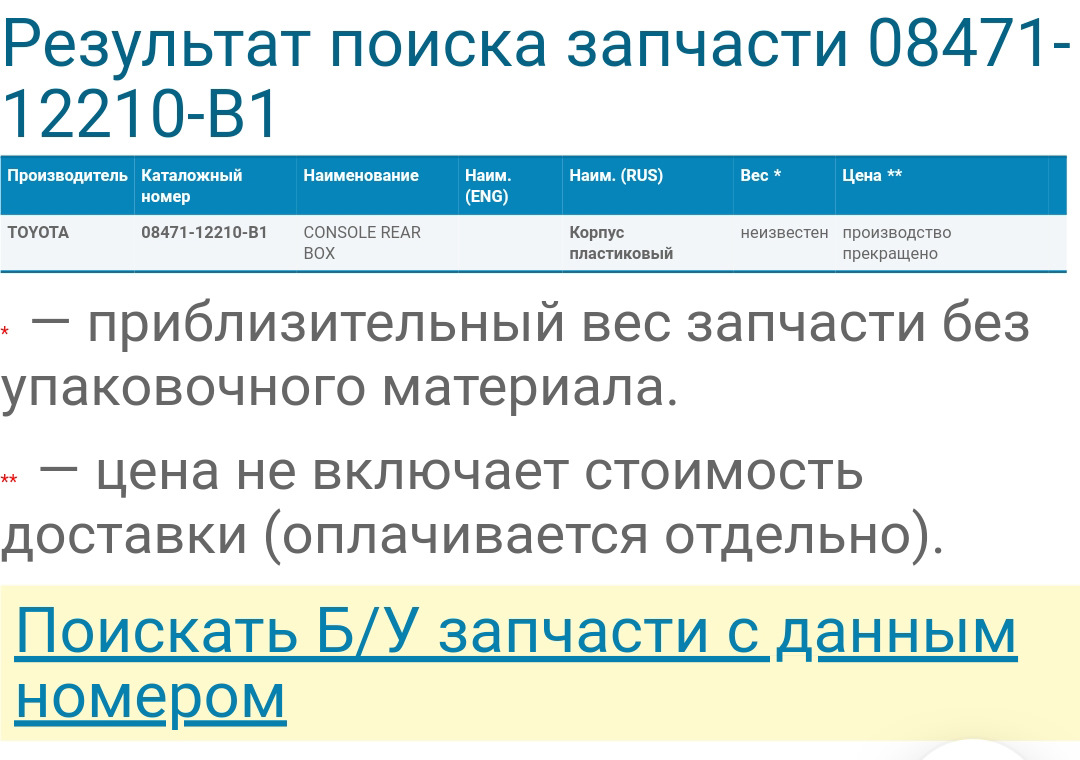

Меня спрашивали, а где искал, где нашел? Искал на разных ресурсах Дром, Japancar, InJapan, Yahoo, Farpost, EuroAuto, eBay. С поисками, кстати, мне также помогал мой дружище и напарник, одноклубник Алексей Владимирович, за что ему респект! Артикул детали 08471-12210-В1. В наше время она уже не выпускается. Так что то, что находится по артикулу в каталогах скорее всего возможно складские остатки. Но цены мягко говоря выше космоса! Так что можно и нужно пытаться искать б\у!

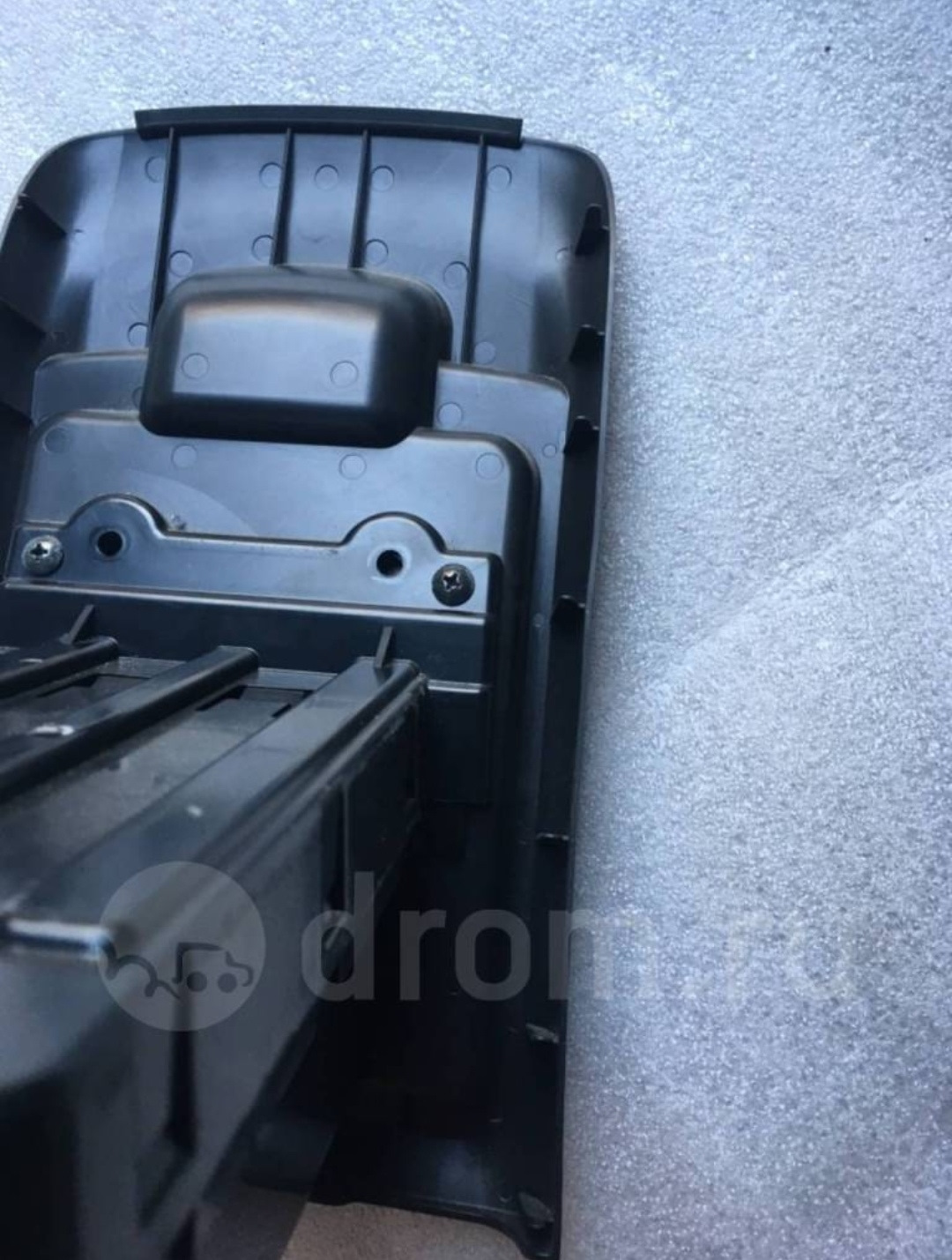

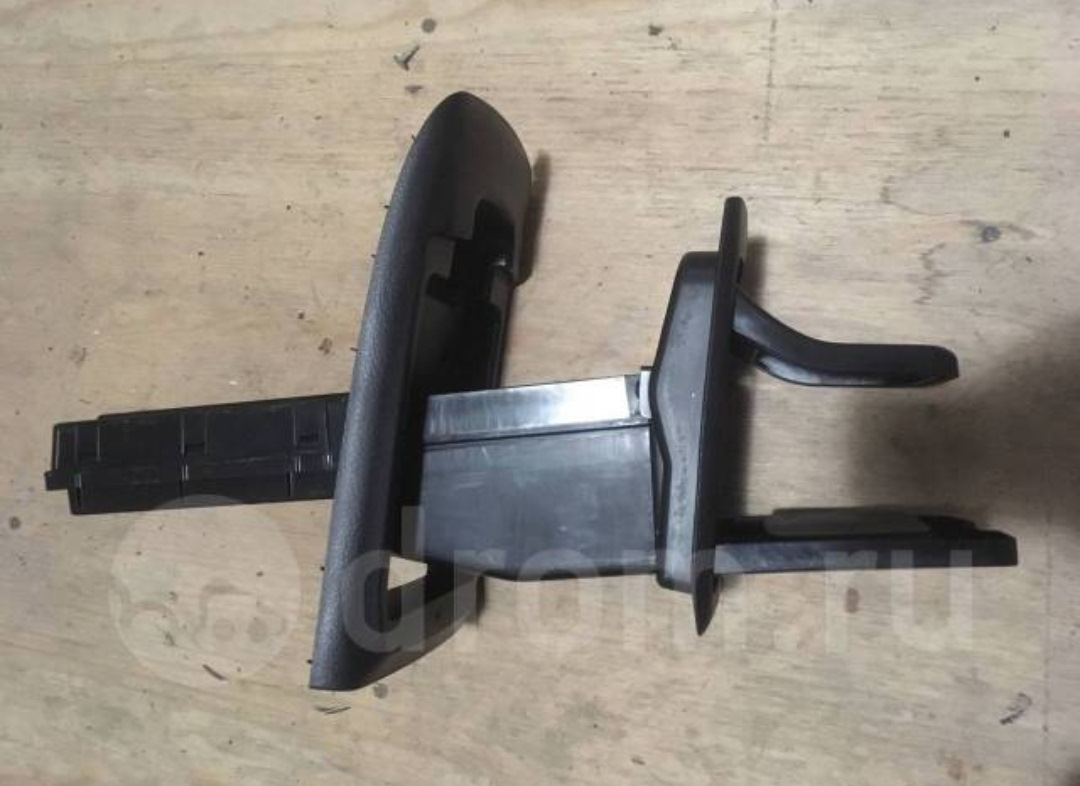

Как итог стрельнуло на Дроме. Забрал не раздумывая подписавшись под очередной авантюрой, так как 100% уверенности в полной взаимозаменяемости все же не было. Несмотря на то, что у продавца были запрошены все размеры, фото креплений и формы, сомнения все же были…

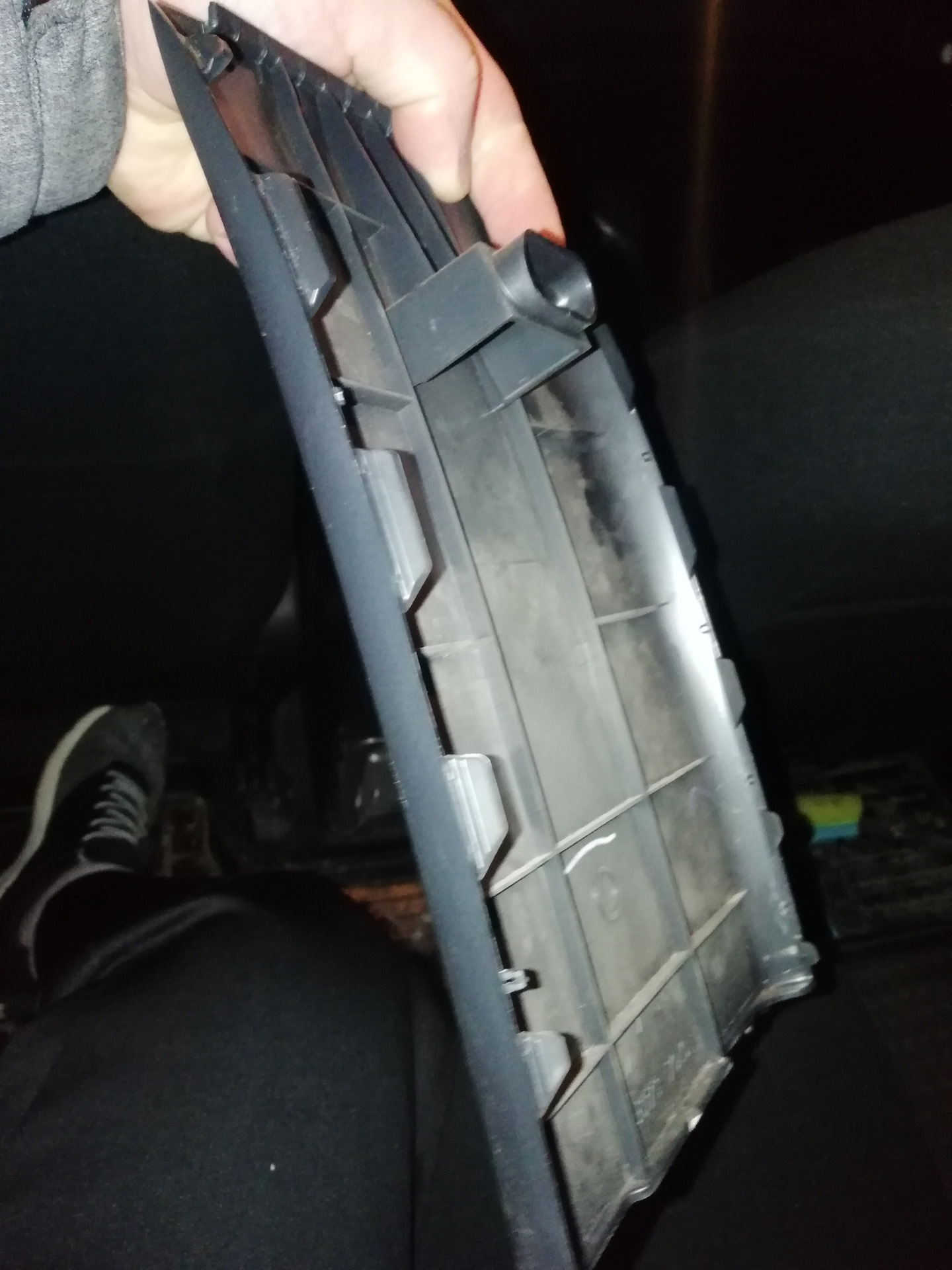

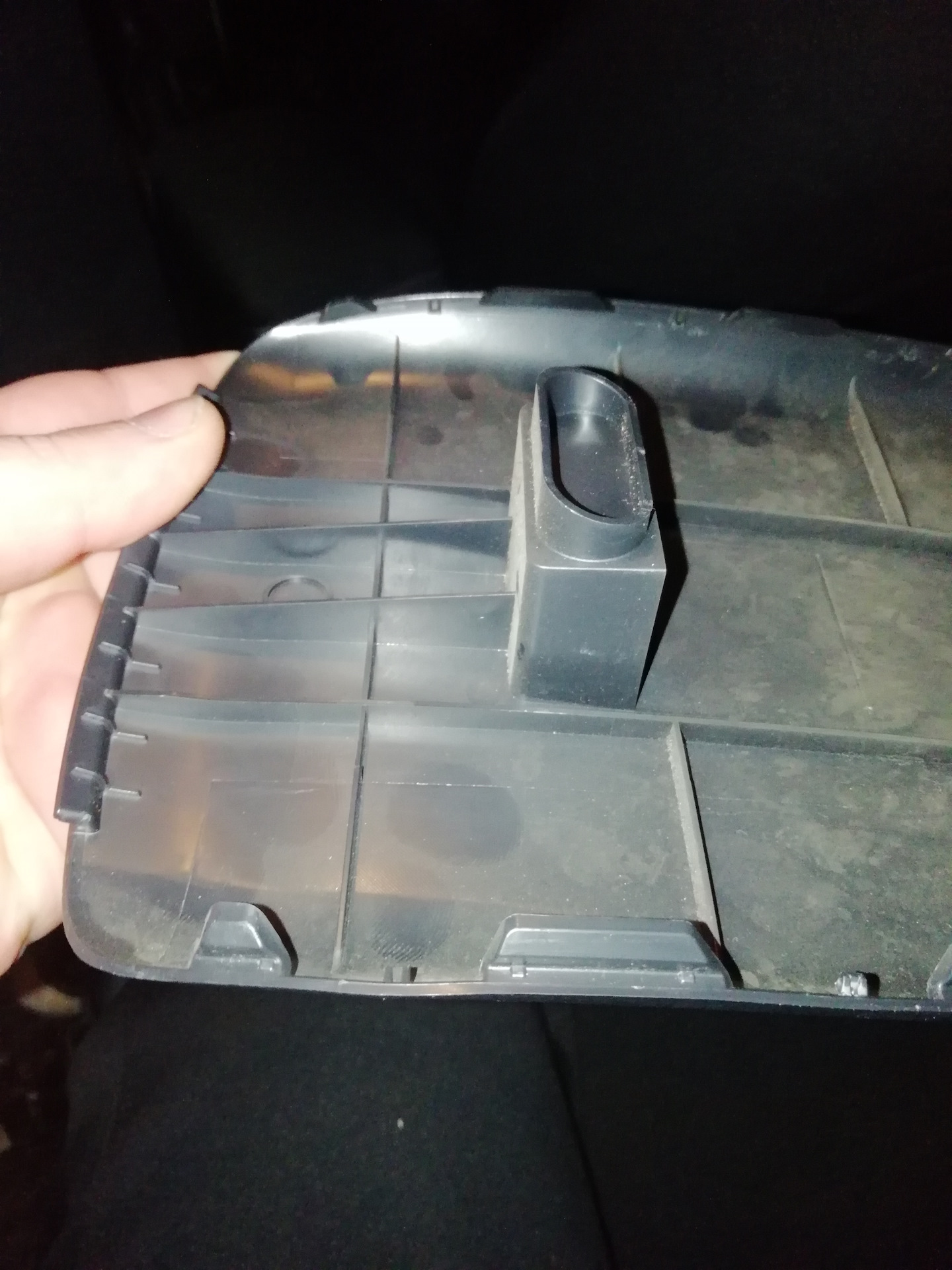

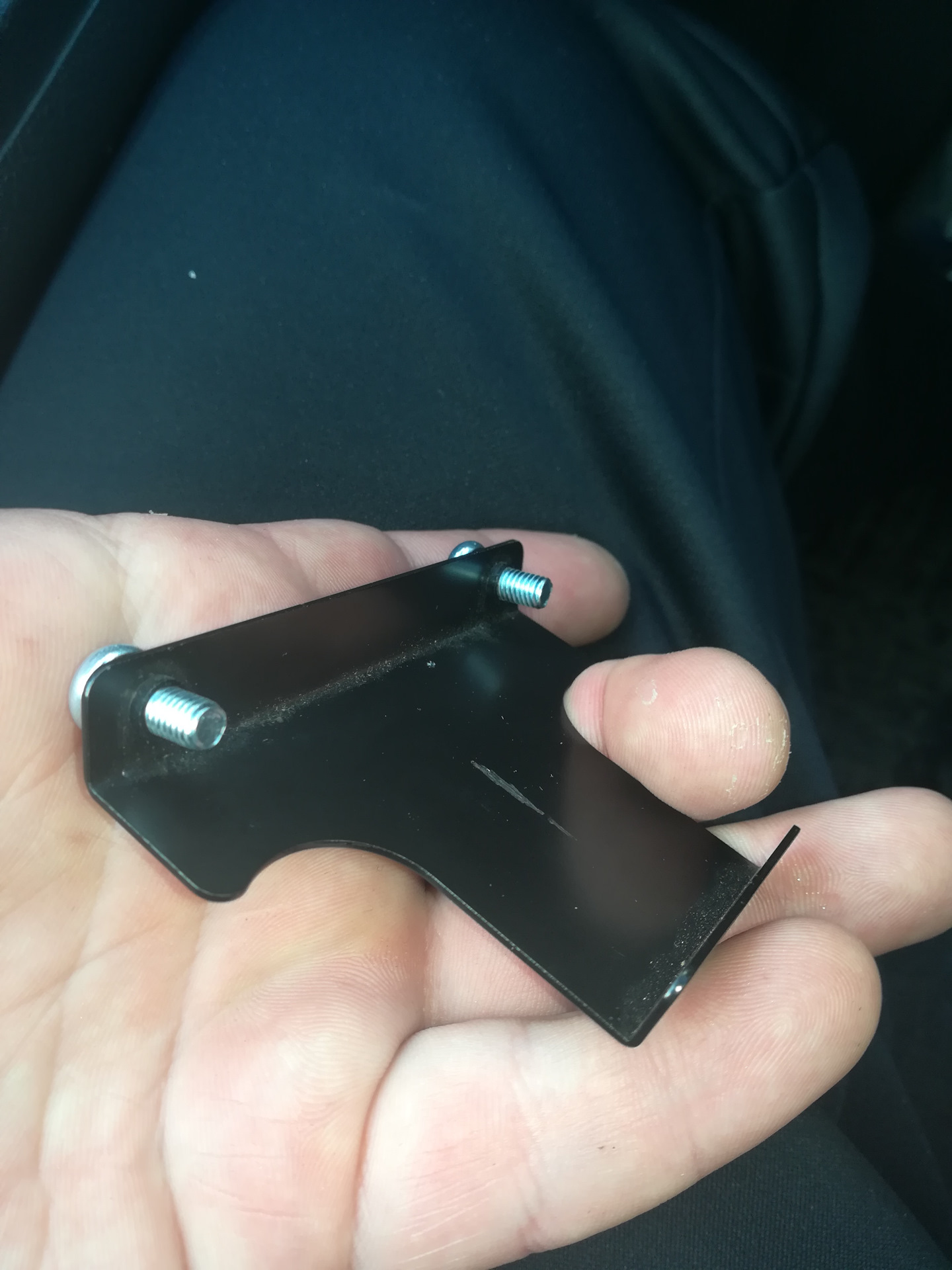

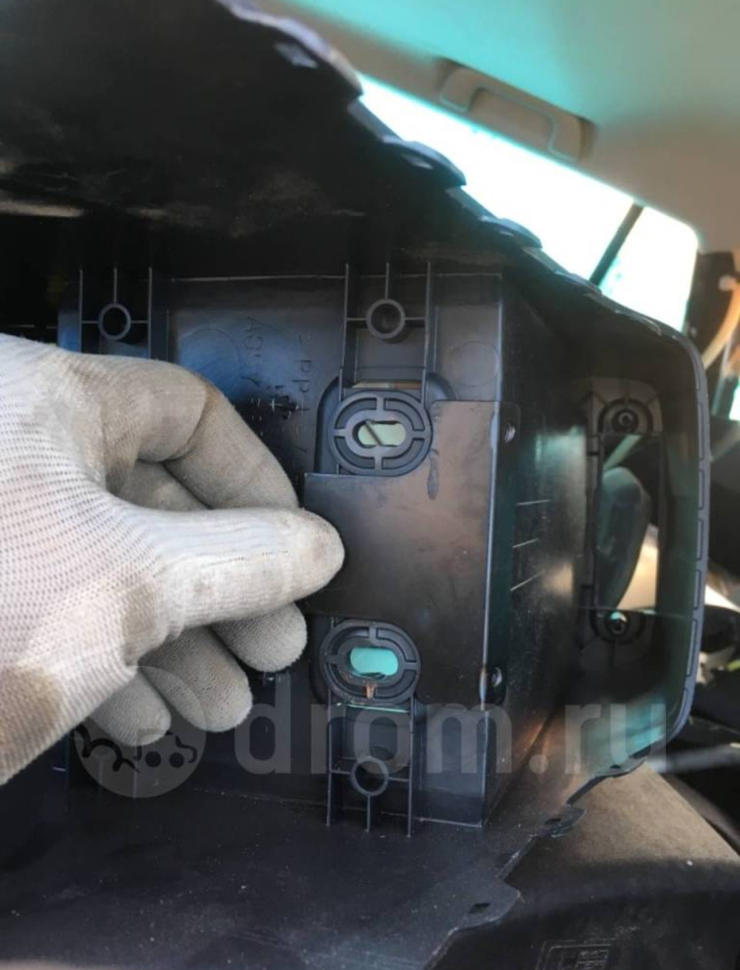

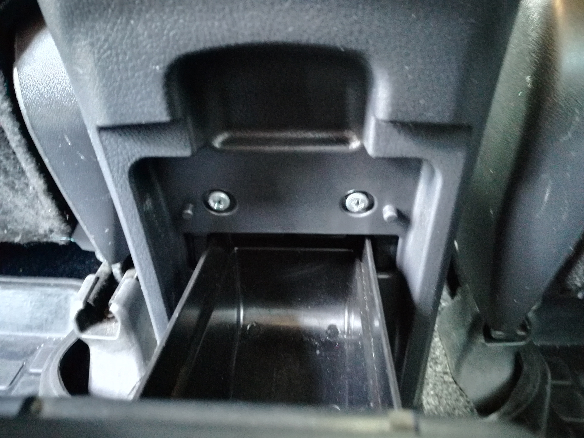

Встает на свое место хорошо, без особых проблем. Отличие в том, что родная панель крепится на защелках и все. А у этой консоли расположение боковых защелок немного другое и на них она уже не фиксируется! Она крепится на 2 винта к крепежной планке, которая идет в комплекте! ОБРАТИТЕ НА ЭТО ВНИМАНИЕ И СВОЕ И ПРОДАВЦА, КОГДА ЕГО НАЙДЕТЕ! Без этой планки Вы никак не закрепите консоль и придется Вам колхозить!
После установки планки под 4 винта крепления подлокотника, остается вставить консоль и закрепить на 2 винта.
Если остаются небольшие щели, то подгибая планку, можно их убрать практически в ноль. И после все будет смотреться как родное.
В целом могу сказать, что доп оказался полезным лично для меня, моего ребенка, да и пассажиров в целом тоже. Также является очень хорошим дополнением комплектации что ли, расширением списка удобств.

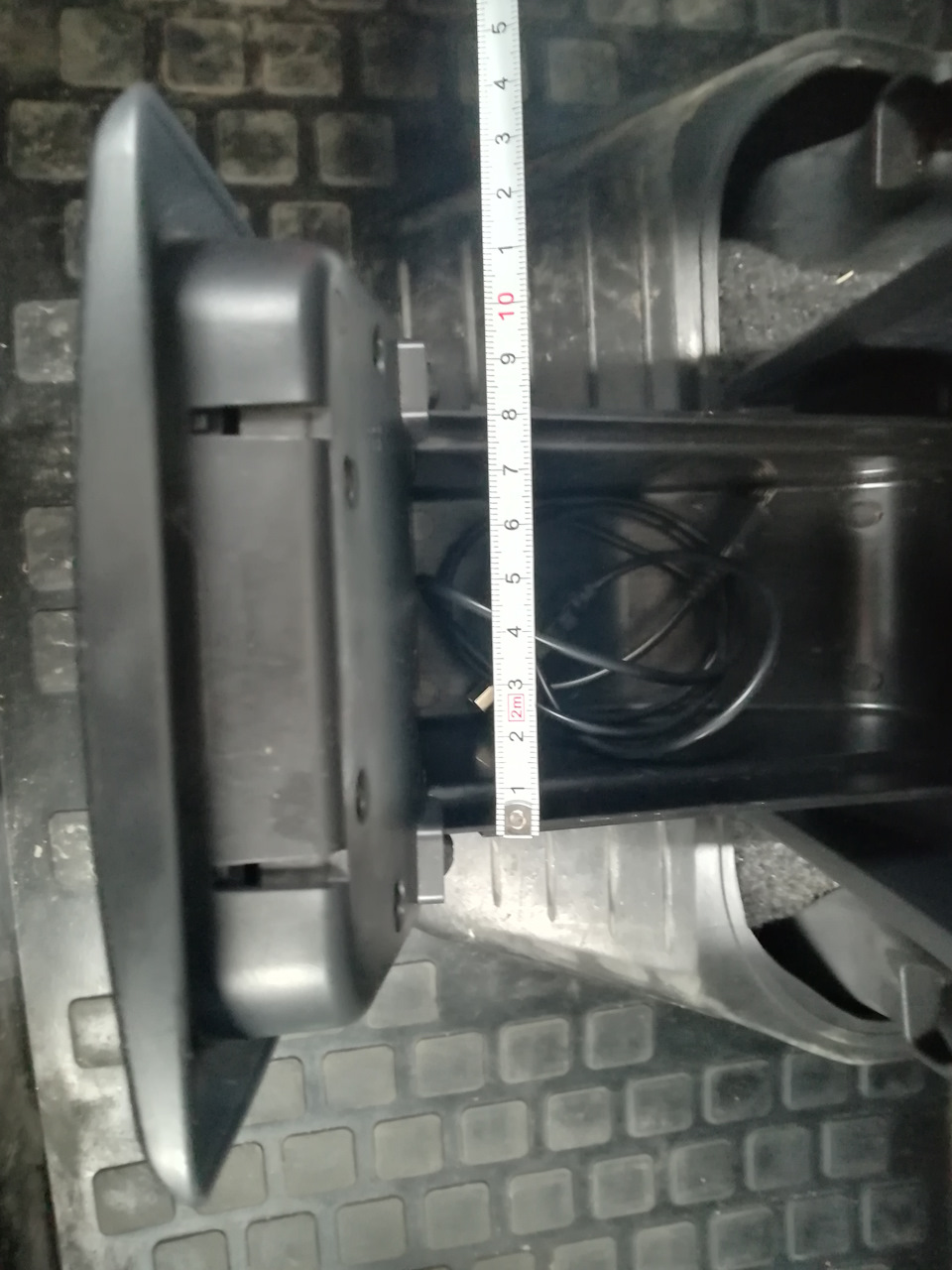

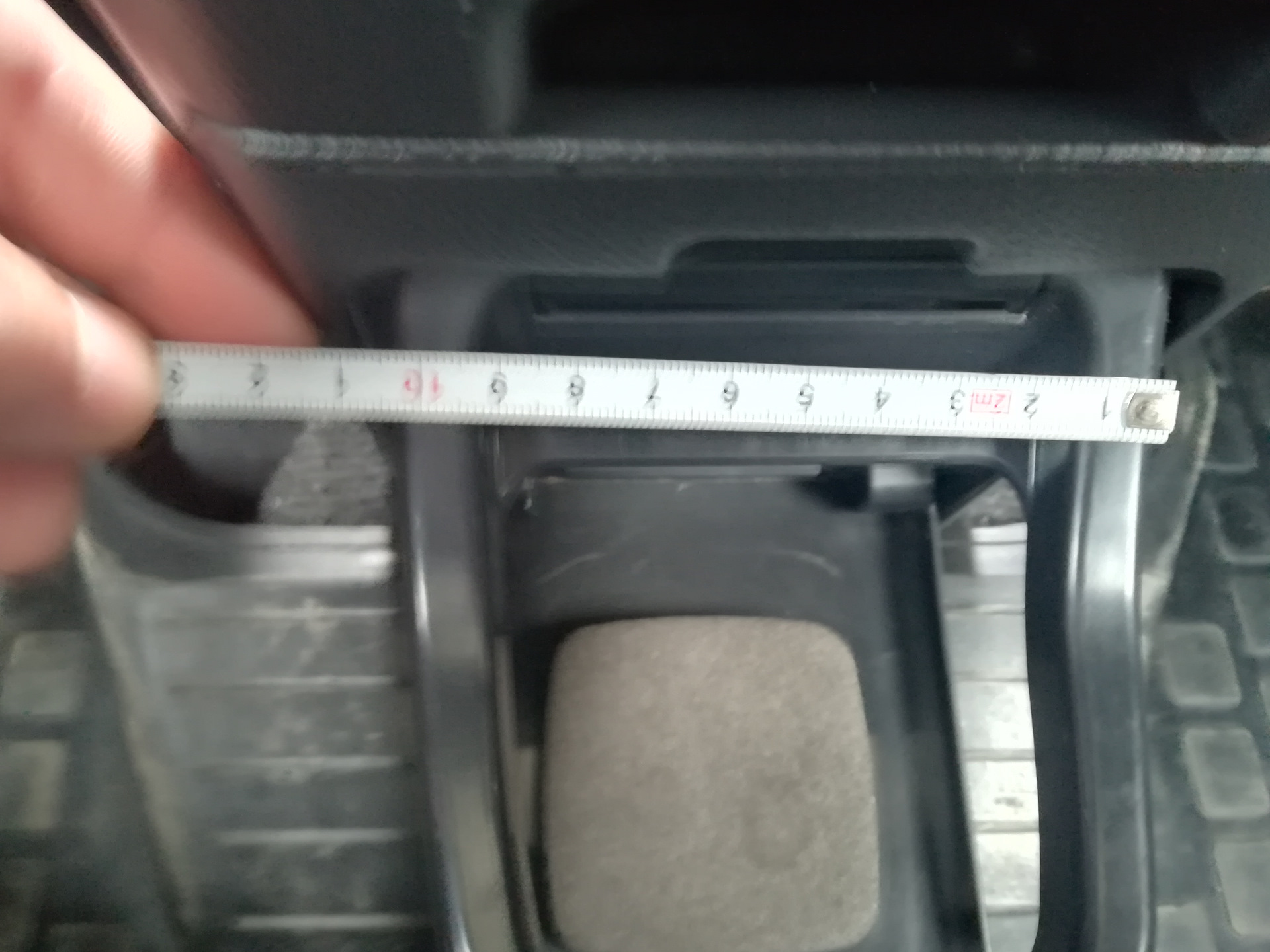

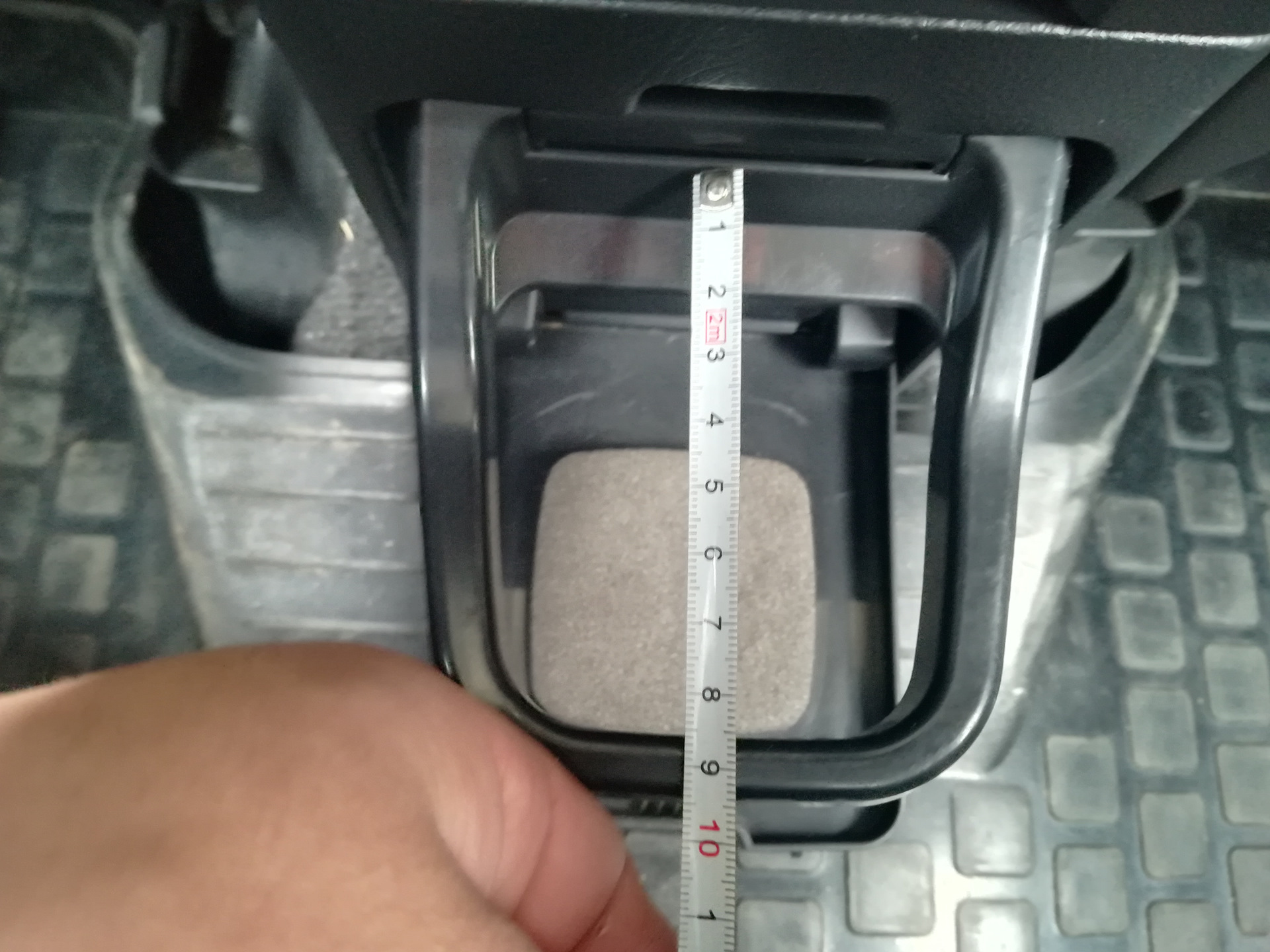

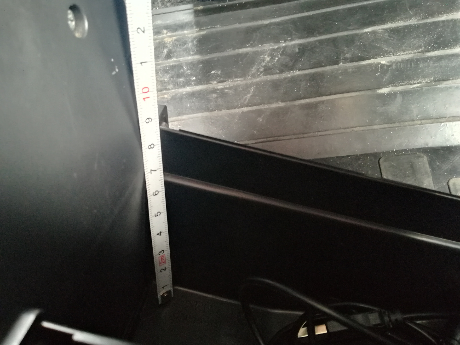

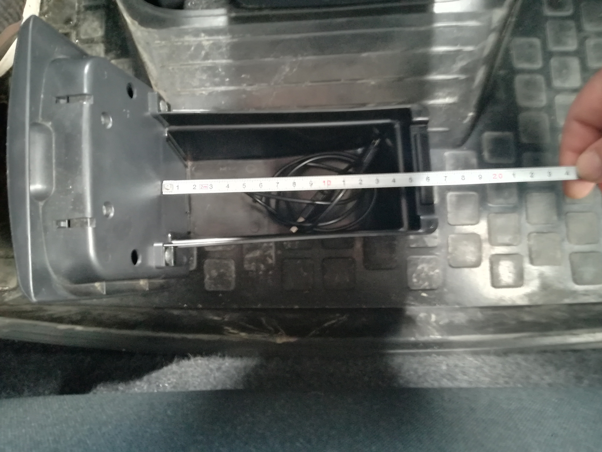

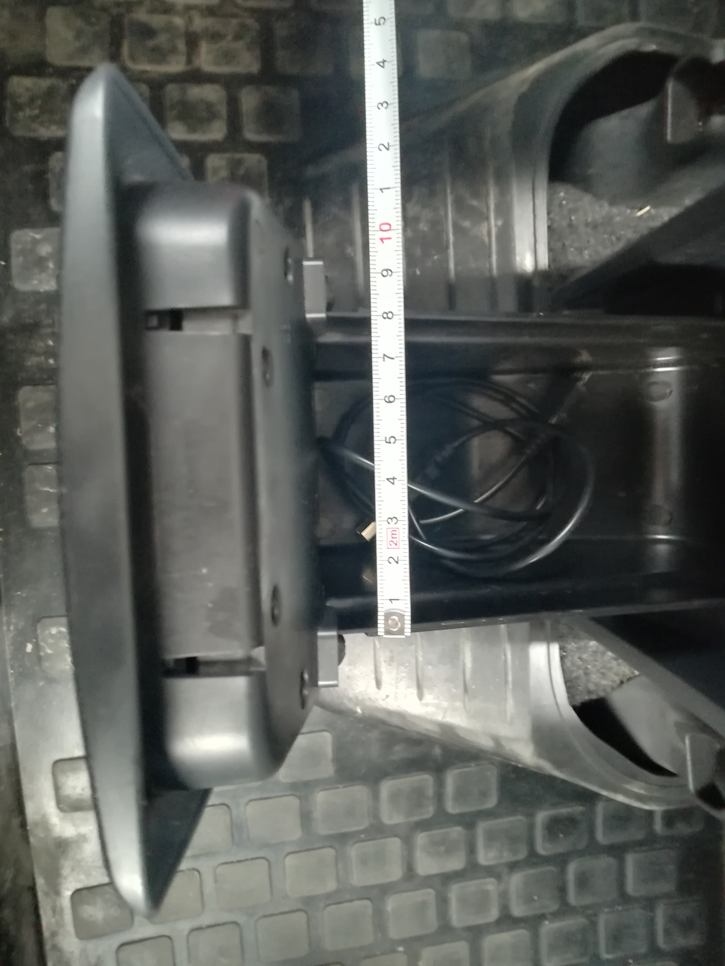

В бардачок вмещаются упаковка влажных салфеток, провода для USB-зарядки, повербанк, наушники-капельки. В подстаканник встает бутылка 0,7л. не более! Литровую, к сожалению, уже не поставить.
Размеры ниши прилагаю на фото, а также небольшое видео.

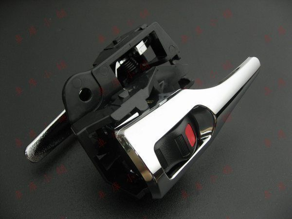

Привет Земляк! Искал себе такой бардачек, даже был готов купить весь подлокотник целиком из за него, но увы не нашел, точнее нашел но в японии и за очень дорого… и на том же сайте попались вот такие ручки, которых на России конечно же нет в продаже(
👋🏻С консолью не теряй надежд, если нужен, то обязательно найдешь при определенных стараниях! А ручки встречал, думал самодел, не предал значения, а оказывается вон оно как👍🏻Ты их купил в итоге?
нет, в находку пришел распил с такими и их кто-то местный отмел сразу(( в инете встречал китайские такие но чего-то не хочется китай.
Поддерживаю. Китайцы молодцы как народ и нация, и мы так или иначе в жизни прибегаем к покупкам их продукции, но ручки их нам не надо😊
