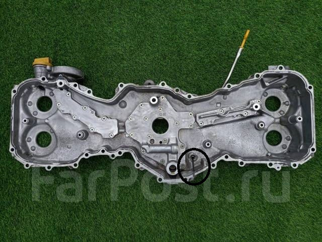

Почитав много инфы тут, на ютубе итд, как я понял, причины могут быть:
1) Особенность конструкции двигателя и поддона
как я понял почитав информацию о двигателе, тут изза широкой конструкции — при сильной центробежной силе масло уливается в закрома двигателя а маслонасос начинает подсасывать воздух и рип вкладыши
2) Перегрев масла
Я очень удивился, читая форумы — что датчик давления и температуры масла здесь бутафорские. Я всегда думал что они берутся с запасом ))
Масло я лью 0в20 — которое рекомендует производитель. Как я посмотрел на сайте с тестом масел, оно очень боится перегрева в плане смазывающих свойств и вязкости — резко падает давление масла, но не настолько, чтобы лампа давления загорелась на приборке
3) вкладыши уже доживали свое + оба фактора выше
Какие уроки следует вынести:
1) буду ставить нормальный датчик -> www.drive2.ru/l/3126465/
2) надо ставить будильники на давление и температуру — чтобы всегда быть вкурсе этих параметров. Или если разберусь с CAN шиной — вывод этих параметров на андроид магнитолу
3) маслокулер? (пока в раздумьях, нужно ли оно вообще)
4) противоотливная пластина (пока не понял, реально ли помогает?)
В дальнейших возможных планах — свап на что нибудь по надежнее, если будет еще делать мозги, но это уже другая история))

у тебя налицо перегрев масла+резкая остановка — мотор не остыл, масло не остыло, жиденькое а внутри все горячее, давка масла упала — пленка масляная истончилась — привет вкладыши.
и да, датчики температуры и давления масла мастхэв.
маслокулер думаю тебе не сильно нужен.
а вот контролить эти параметры нужно.

на жидком масле и сильных боковых ускороениях нужна пластина, если масло погуще и уровень держать на макс отметке может и норм, но это не точно. но раз двигатель разобран то почему бы и не поставить
вообще про уровень масла это отдельный вопрос как и с маслонасосом в крышке мотора — там мы когда разбирали, оказалось что щуп заходит в картер под довольно острым углом и по факту разница между минимумом и максимум не так велика(
между минимумом и максимумом почти литр влазит
от наклона машины тоже зависят показания по щупу
а, ну если литр то ладно — просто я все тут думал, у меня за 4000 км я ни разу не подливал масло, оно держалось на максимуме всегда. я и думаю — может я что не так мерил
если все нормально, оно и не должно уходить, только на оборотах в районе отсечке немного
я просто насмотрелся на всякие видосы про ауди типо литр на 1000
это норм и стал каждую неделю проверять у себя — удивлялся что оно не уходит)
здесь в инструкции написано что при определенных режимах может до 1 л на 1000 доходить, но у меня даже если 5 трек дней за 2000 км ни уходило ни разу литра
В моем моторе почему то эта противоотливная пластина была. В любом случае ты точно так не наваливал и близко, чтоб она понадобилась. То же касается и перегрева масла. Думаю, вкладыши доживали. Считаю их ресурс тысяч 60 на городских отжигах и масле 0-20

у всего есть сакральный смысл, дырень — под слив. да подойдет в принципе думаю любая, есть с клапанами типа как у cusco, есть с сеточкой, есть просто две здоровых дыры
думаю сочетание всех причин сразу: жидкое масло не рассчитанное на высокие температуры утратило смазывающие свойства, плюс т.к. они стало еще более жидким как вода возможно еще и отлило
