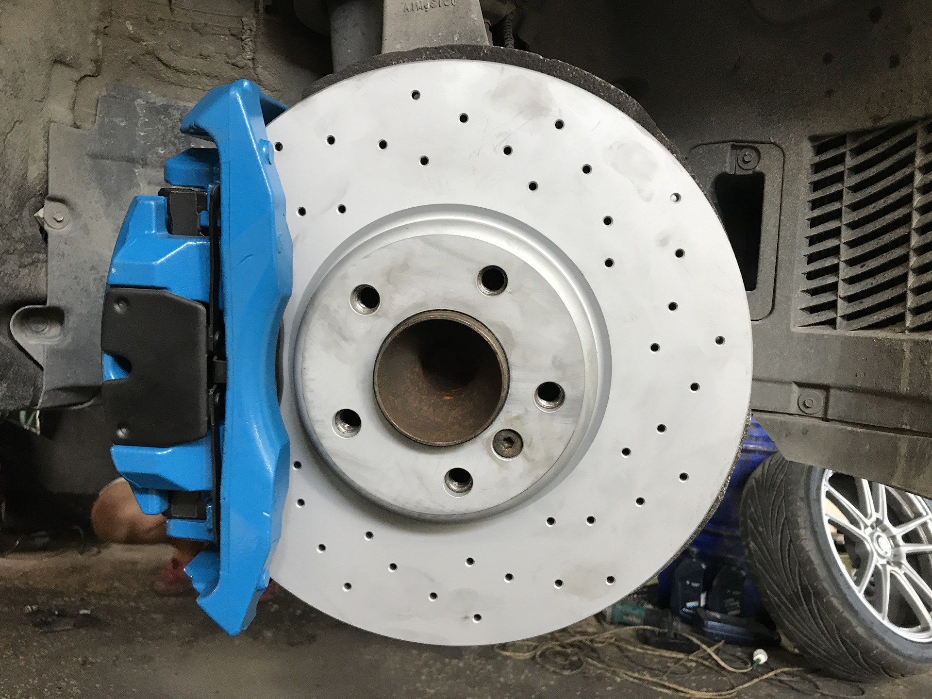

Ни для кого не секрет, что тормоза у 520i весьма посредственные. Тем не менее их можно сказать что хватает на стоковых 184л.с . Но, так как грядет в ближайшем будующем(как найду свободное время и заменю цепи маслонасоса и ГРМ) чип тюннинг Stage 1 + downpipe =увеличение мощности- решил сменить стоковые тормоза на правильные. Вариантов на самом деле для замены уйма, изначально хотел варинат “Bolt-on” и не заморачиваться с переделками.
Итак, ближе к теме : выражаю Огромное СПАСИБО драйвовчанину PuP-Zemli за данную статью, где все что касается разновидностей тормозов, расписано и разложено так сказать по полочкам, даже добавить нечего. Выбор также, пал на тормоза 348 x 36mm которые ставились на большинство модификаций F10, так как смысла в 374 x 36 mm просто не вижу, все равно они однопоршневые, и если уж ставить что то больше чем 348(мало ли, станет и этих тормозов не достаточно) то нужно будет ставить или от ///M5 или сторонние бренды (High Performance или StopTech и т.д)
Как и было сказанно выше все встало “Bolt-on”, небольшой фотоотчет с установки :
После 100 километров суточного пробега, намотанных за ночь, притерлись мои тормоза. Результат именно такой какой я ожидал, тормозов теперь достаточно, появился запас даже . Да и колодки с дисками эти идеальный конфиг, Колодки отдельная вообще история, минимум пыли, не пищат + шикарно тормозят . В общем рекомендую . Теперь, к увеличению мощности готов!)
Спасибо тем, кто осилил столько буков, желаю всем хороших тормозов и удачи на дорогах!

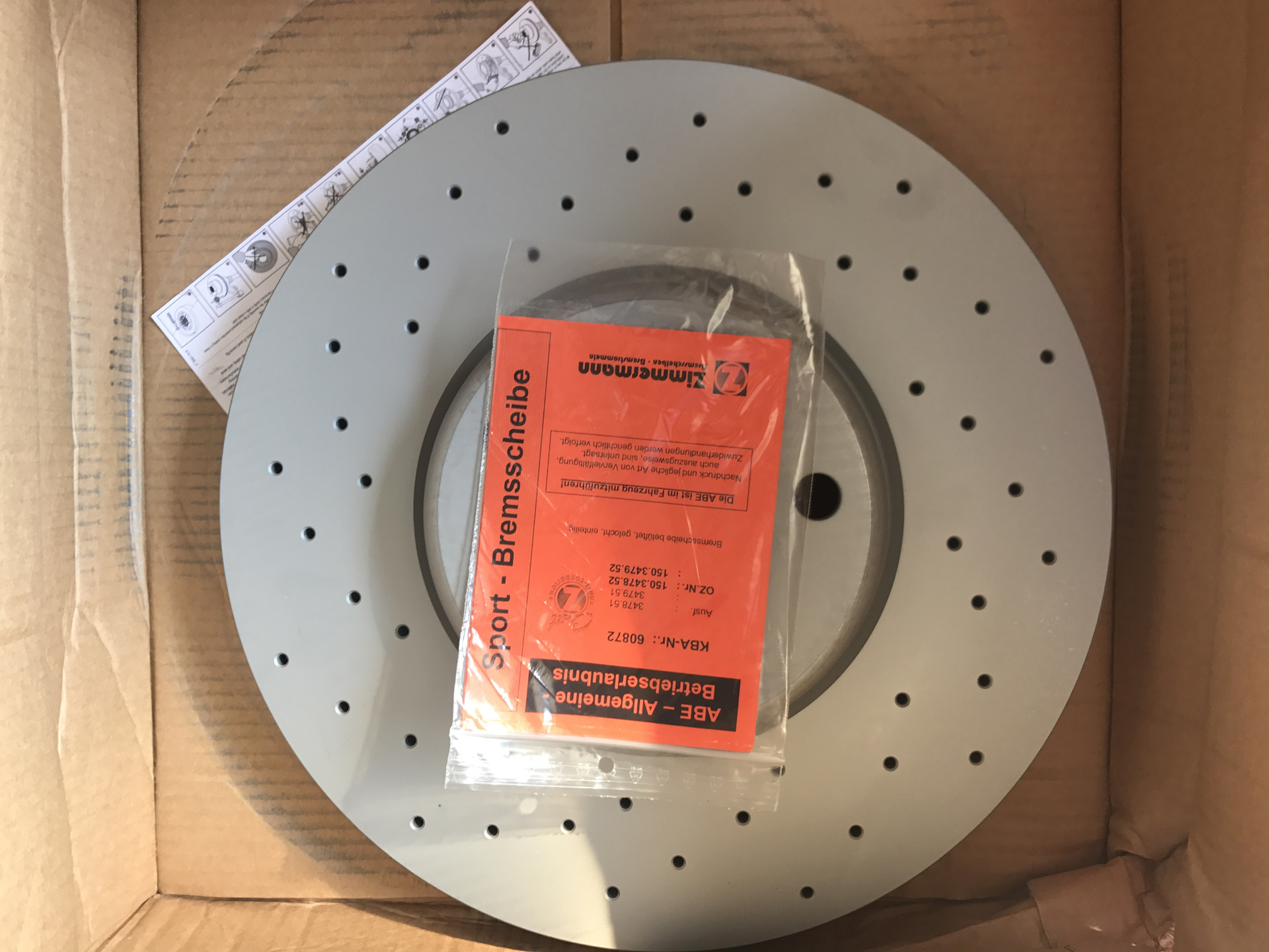

все на название немецкое циммерман ведутся, а оно переводится как мельник) было б по-русски мельник написано -никто б и не взял их
Циммерман — плотник. Мельник — это Мюллер))
Ты ж у меня молодечик
зимер какашечные диски, и отличаются технически от оем
я на них 100к езжу уже и ничего какашечного не увидил. если нарывались на подделку- ваши проблемы
оригинал выдерживает резкие торможение, зиммер ведет сразу, да и дырки эти забиваются всяким говном с дорог, еще и ржавеют, ради эстетики если. ОЕМ диск тех другой, двусоставной, не знаю обращали на это внимание вы

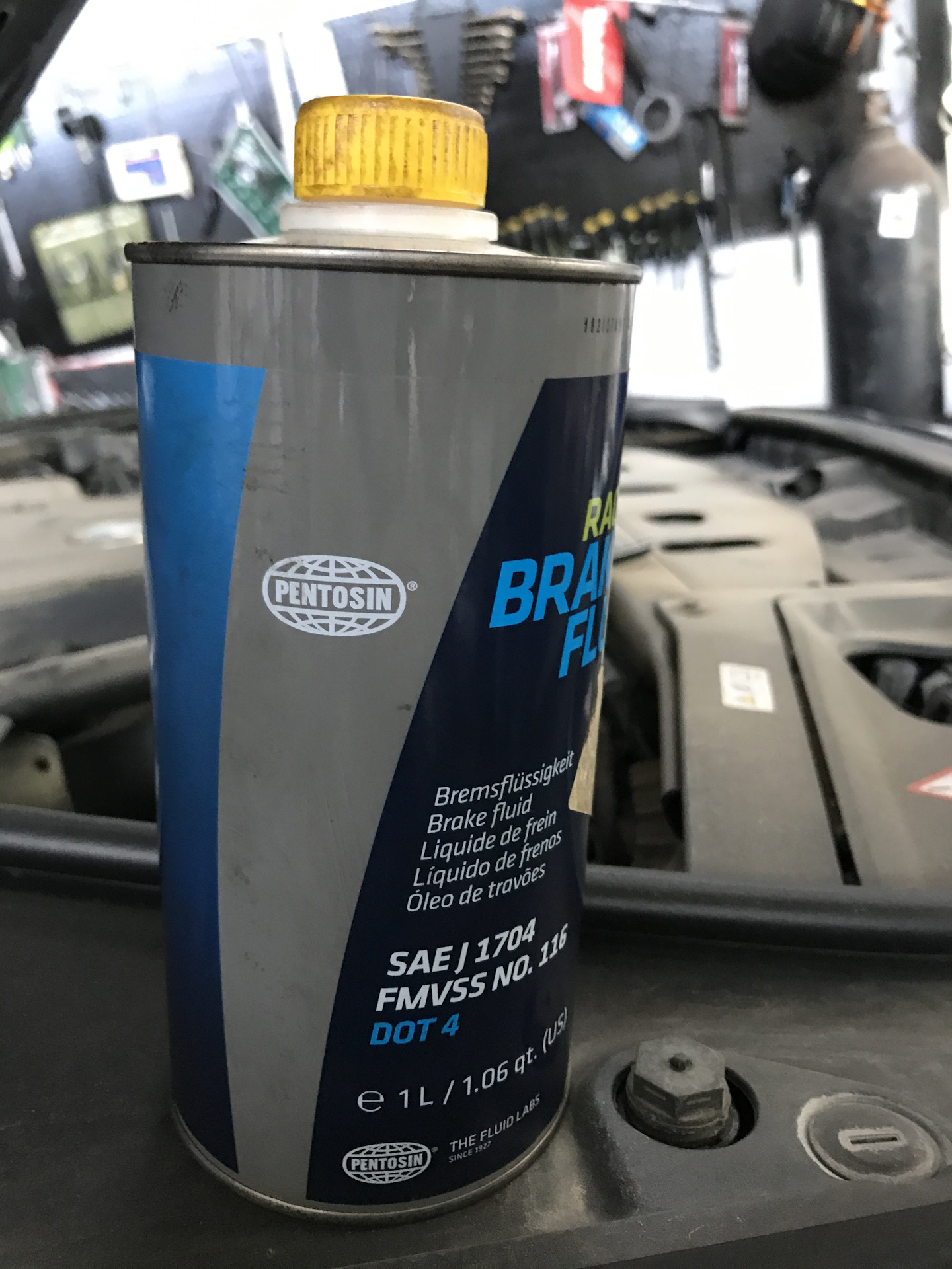

Тормозной жидкости 1 литр достаточно?
Менялась доливом или через аппарат?
доливом с полной прокачкой тормозов. вот за количество не помню 1 илм 2 литра ее было, спрошу у товарища с кем делали авто
на фото 1 литр)
ну сорян все банки не фоткал возможно мы слишком были заняты процессом. а Банка по сути была литровая. и она была одна!

на фото 1 литр)
1литр вполне хватает.

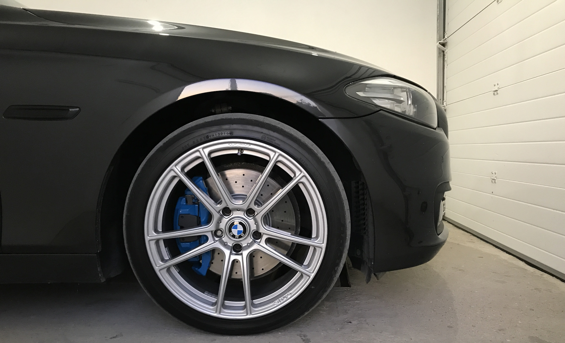

Добрый вечер, 348х36 на какой радиус поставили?
добрый, на р19 поставили но подойдет и на р17

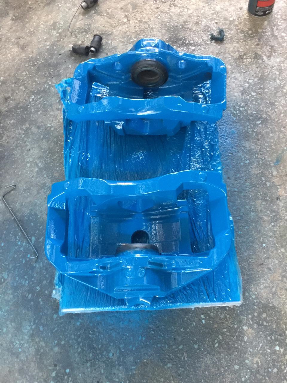

Скобные тормоза?
та не однопоршневые
Castlehead
Скобные тормоза?
у всех кроме эмок однопоршневые, но тормозят достойно

у товарища стояли 348 36 поменял на 374 говорит небо и земля, профит есть и неслабый

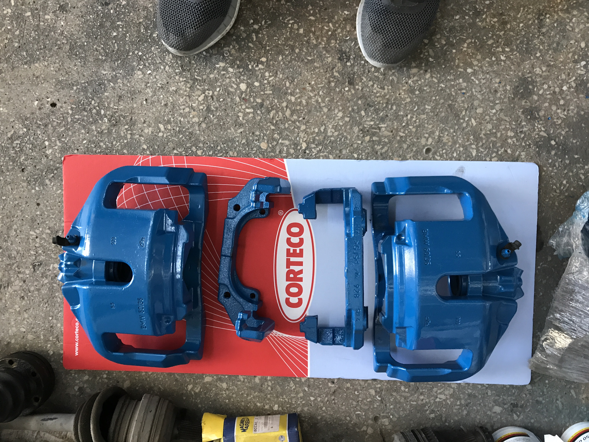

Так а колодки можно такие взять и на стоковые тормоза/диски?
конечно можно)

однопоршневых тормозов не бывает, парни.
они называются двух поршневыми.
а те которые вы называете двухпоршневыми — они четырехпоршневые.
вот про М3 — правильно, там 6 поршней
эти — именно однопоршневые. поршень только с одной стороны
Ах, да, сам тупанул, извиняюсь
