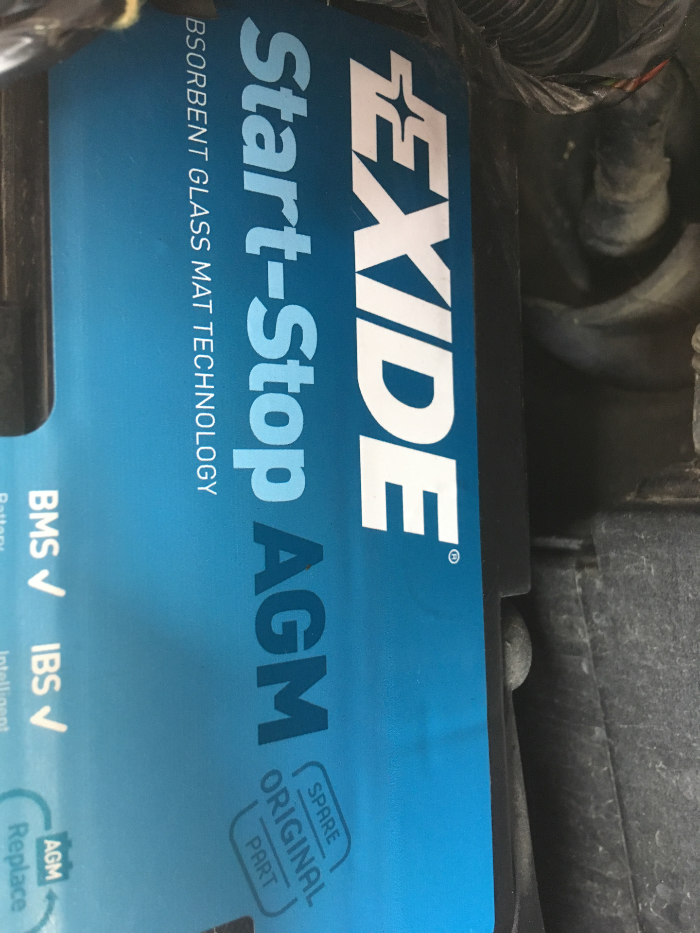

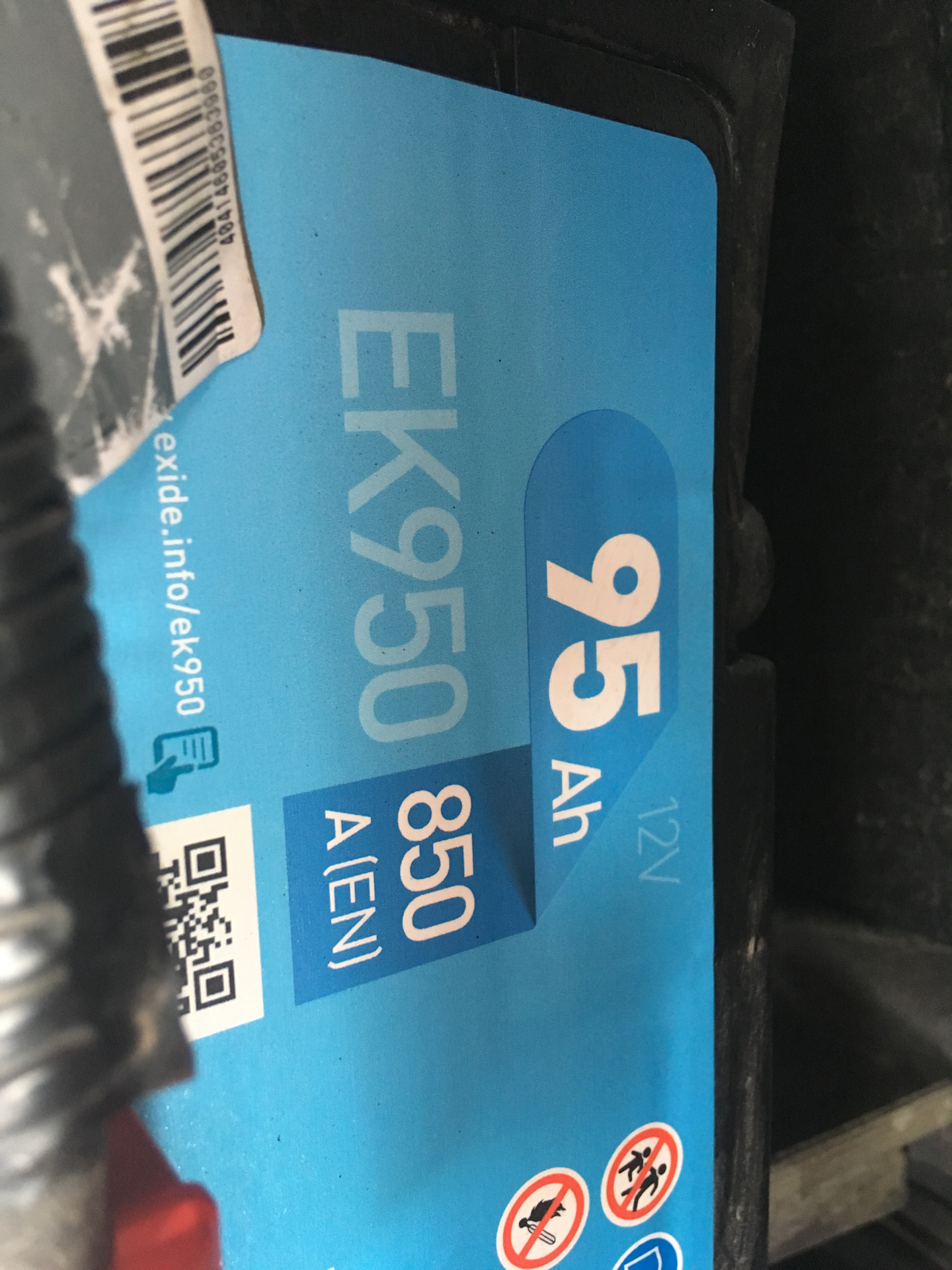

Если пробеги короткие, то лучше брать АГМ, так как он быстрее берет зарядку от генератора, а обычный аккум вечно будет с недозарядом. Бери Exide, тот же оригинал, но без наклейки LR…цена примерно 13-15 тысяч…поставил и забыл

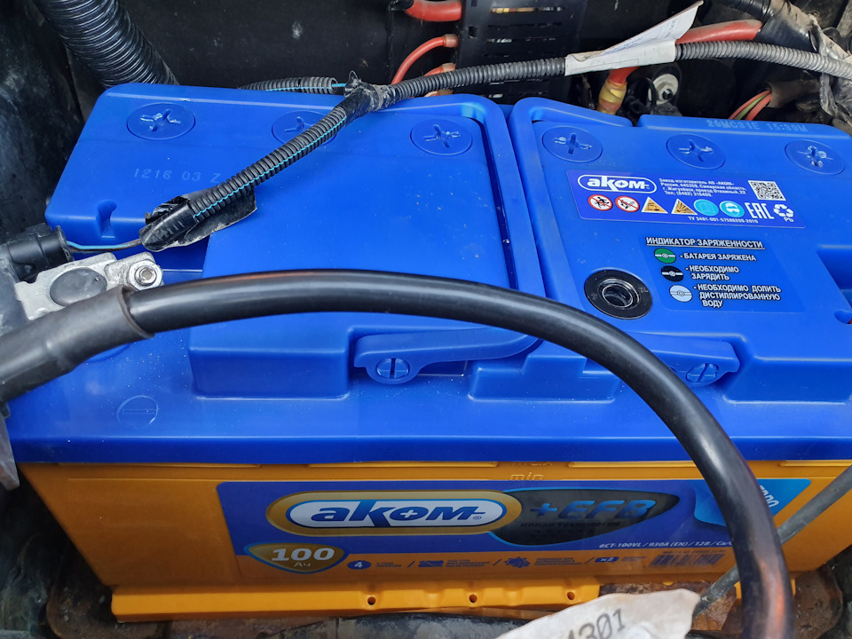

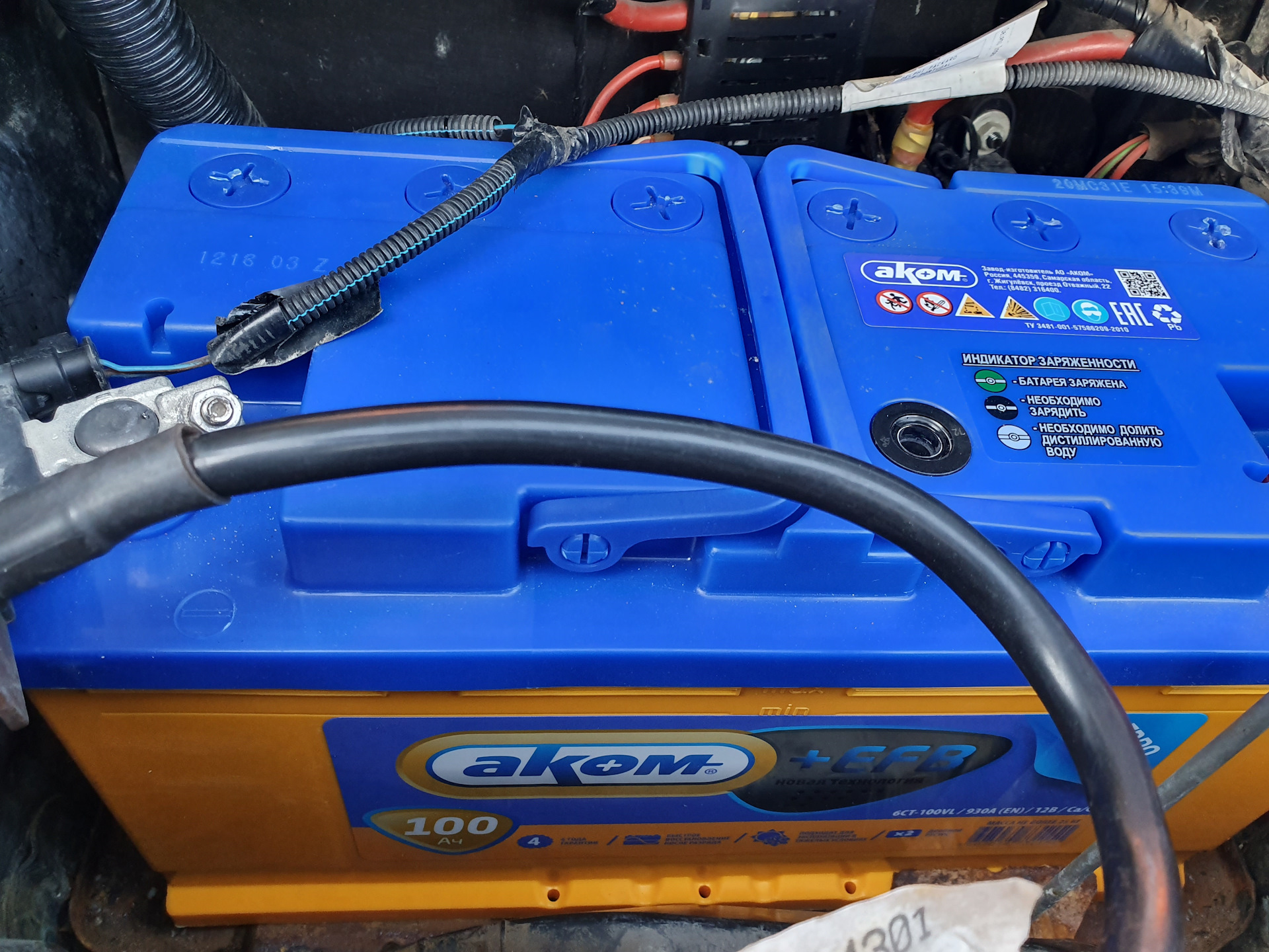

Тоже смотрел Topla. Но в нашем магазине их небыло. Взял "Аком"

exide и в оригинале идет бывает
Уже испортился…мой exide проработал год потом сдох
