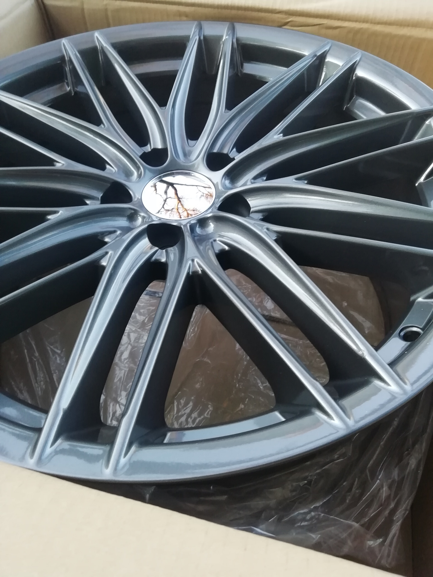

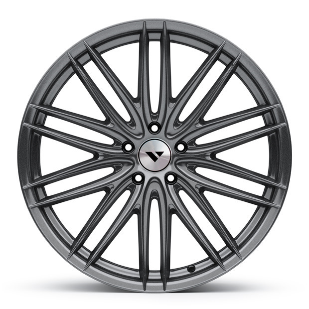

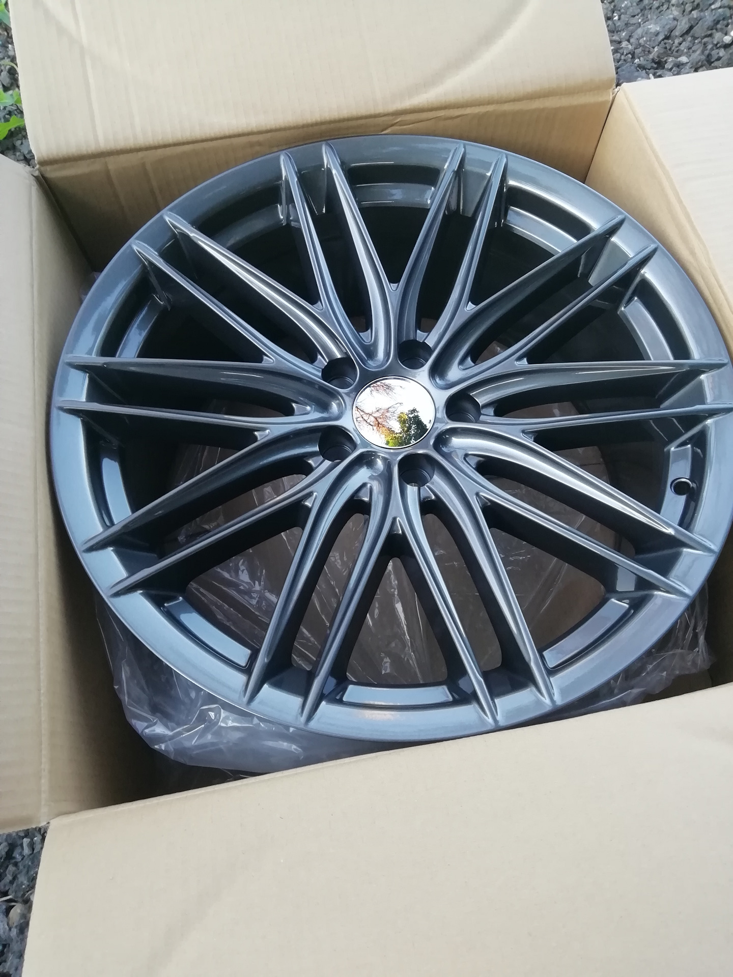

В общем, собрался с мыслями и заказал себе на лето новые диски R19. Выбор остановил на реплике Vossen VS-509 от LENSO. Контора не плохая, да и диски вроде норм.

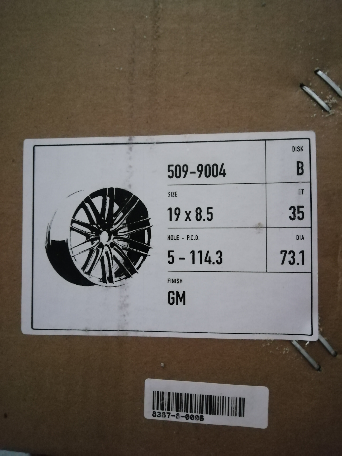

Размер дисков 8,5х19, разболтовка 5х114.3, вылет 35, ЦО 73.1, цвет Gun Mettal.
Очкую за вылет. Посмотрим как оно будет…

Вообще на 19 диск нужно было 45 профиль брать
Ну да, по калькулятору так и есть. Но я хотел максимально большой что бы помягче было.

55 ты конечно загнул, на 8,5 вообще конечно нужно было бы 245 ставить, по таблице это оптимальный для 8,5, я вот поставил 42 вылет при 18 диске и ширине 8, резина 235 50 18, ничего не задевает, все отлично. По таблице расхождения минимальные

225/55е чиркают при вылете 35. Правда грешу на размер. Стоило взять 225/50 наверное.
И не только из-за чирканья — многовато профиля визуально кмк!
На такие только 245, но вот за арки при повороте шины могут задевать, у меня на 235 при повороте руля до упора от арки 5 мм остаётся, так что не знаю как туда 245 засунуть
А какие шины на эти диски будешь ставить?
225/55/19
Шина будет выпирать наружу на 20мм относительно заводской, т.е. на 10мм выступать за арки.
И на 20 мм ближе к деталям подвески.
Спорная красота…

Примерял 35 вылет, это капец как нива, взял 42, и то на 2 см из арки вылазиет, так что смотри
Вылезли на 10 мм.
Tron1k
При вылете 35 и ширине 8.5 эти диски торчат на 4см дальше заводского и при резине 225/55 диаметр колеса тоже на 4см больше.
