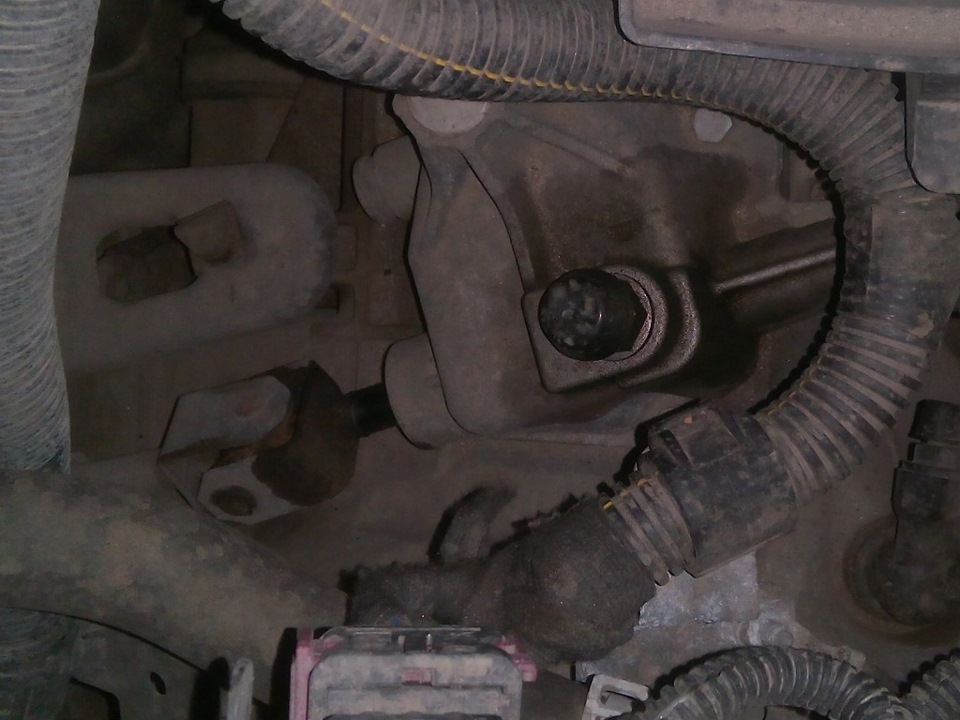

О хронической болезни "переключалки" механических коробок передач разных ОПЕЛЕЙ был наслышан давно, и потому когда первый раз (где-то на втором году жизни Пузотёрки) заметил промасленную грязюку в верхней части коробки, не особо обеспокоился.
Сезонная мойка движка устраняла бросающееся в глаза непотребство, но не надолго — пары масла из сапуна (ну это нормально), и из-под сальника штока выбора передач (а вот это забеспокоило) оседают на окружающих поверхностях и это место покрывается махрой промасленной придорожной пыли.
После устранения течей сальников коленвала, решил привести в порядок и это место. За одно заглянуть внутрь коробаса, посмотреть — как там всё? Начитавшись в форумах про недостаток жижи в МКПП с завода, и факт того, что при снятии коробки не вылилось ни грамма трансмиссионки, решился сменить маслице на более "вкусное", но можно было и не менять, а просто долить GM жижу.

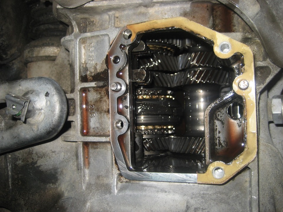

Выбор остановил на самом бюджетном китайском 21р., потому как все равно потечет через некоторое время (посмотрим через сколько).
Ну дальше, как в книжке, и у многих опелеводов в блогах.

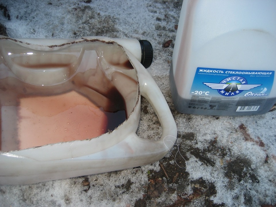

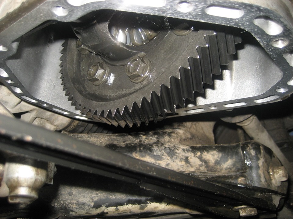

По поводу слитого масла от GM, его и вправду оказалось вполовину от того что положено (меньше 1 литра точно). После опустошения коробки прикручиваем поддон, и заливаем в нее литр бензина, поднимаем одно ведущее колесо, заводимся, и крутим на холостых, включая последовательно передачи по 1 минуте. Сливаем, и повторяем. Остатки бензина быстро испаряются даже в холодную погоду. Результат — отмытые от осадка и старого масла внутренние поверхности и шестерни.
В завершении откручиваем пробку контрольного отверстия, заливаем свежее масло, до того момента пока из него не потечет излишек. Вошло 1,6 литра, как и в таблице объемов заправочных жидкостей.

А как можно масло слить без насоса — тупо открутить поддон?
Да, именно так — можно, но надо подставлять широкую посудину. Иначе все масло прольется на пол, оно хлещет по всему периметру прокладки.
А при снятии этого механизма, на какой скорости оставлять коробку? И при сборке ничего не надо регулировать, шток сам попадет куда ему нужно?
На нейтральной разбирать и собирать. Все само становится, как надо.
