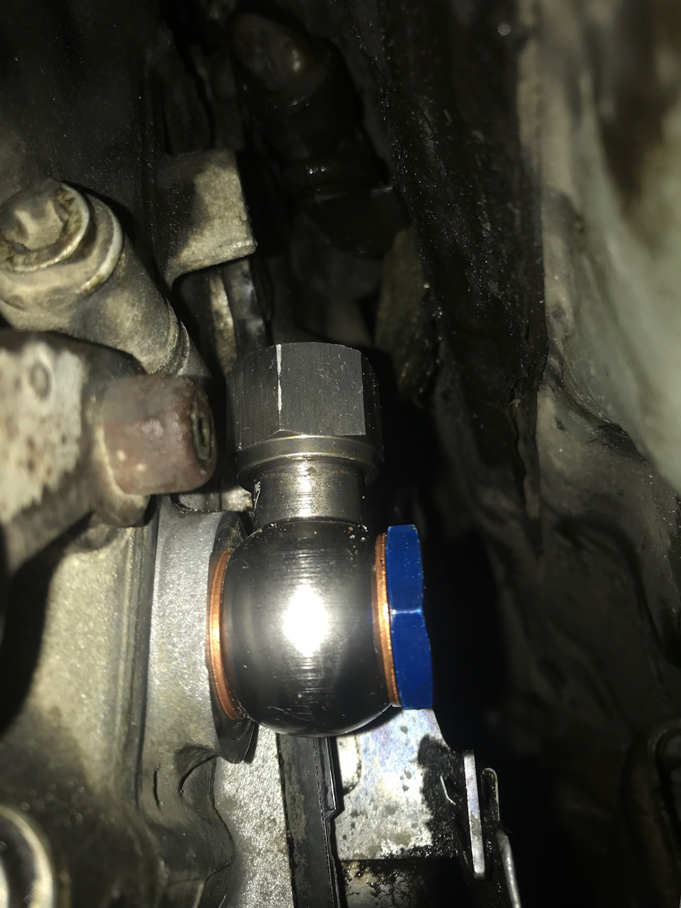

Самый простой способ купить алюминиевый поддон и в него будет помещаться больше масла, чем в сток, примерно на 1л. Но проблема в том, что поддоны разные, ребра в них разные и как это будет работать и будет ли работать вообще за такой ценник — совершенно непонятно.

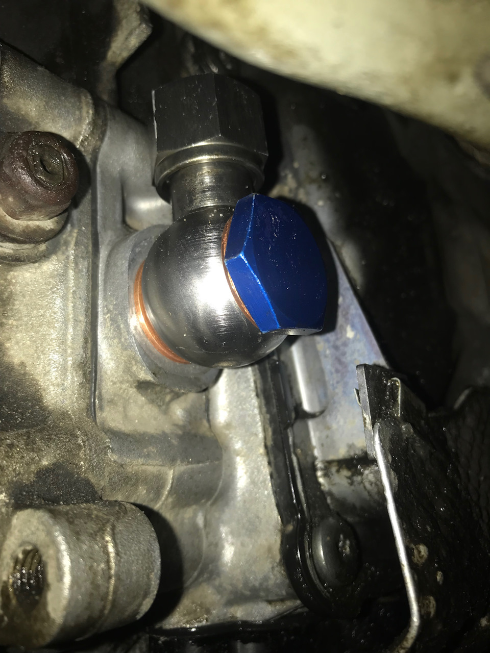

Был найден другой вариант (БЮДЖЕТНЫЙ), вывернуть сток заливную, поставить фитинг banjo через банжо-болт и сверху вкрутить пробку (чтобы жидкость не вытекала). Получаем в итоге заливную через фитинг под нужным углом.
Использовал фитинг blackrock, банжо-болт goodridge + 2 медных шайбы и трансмиссионную жидкость Rowe, такую же, как и была залита в коробке после последней замены.
Путем нехитрых манипуляций со шприцем, заряженной в него трансмиссионкой, удалось залить в сток поддон +1л жидкости.
Пока катаюсь по городу и ощущение, что коробку подменили, все очень круто и быстро работает! Конечно же, город не показатель. Как прокачусь на треке — отпишусь.

Вообще в DCT, как и на всех роботах/автоматах есть понятие уровня масла. И не просто так уровень по температуре выставляется. Повышенный уровень масла в коробке может доставать до чего не нужно (например до очень быстро вращающихся валов/шестирен) и будет взбиваться пена, а потом эта пена будет с пузырями воздуха попадать в маслонасос… В общем русский тюнинх беспощаден. Для трека этой АКПП нужен не повышенный уровень масла, а поддон с противоотливными ребрами. Даже в России их изготавливают. Ценник не гуманен, но трек не дешевое удовольствие в общем и целом.
только вот в м3 гтс стоит аналогичный фитинг, его можно увидеть открыв проверку уровня масла в данной машине в рейнголд, там-же написано и про дополнительный литр масла)

Вы наверное не внимательно читали пост, потому как я там написал свои мысли про алюм поддон. И Gips абсолютно прав, за основу был взят опыт m3 gts.
Я внимательно читал. Не все эти алюминиевые поддоны для DCT делаются с целью борьбы с противоотливами на треке, зарубежные к примеру имеют целью улучшить охлаждение DCT. Для этого они этот поддон делают более глубоким (увеличивают объем масла без увеличения его уровня) и делают снизу развитое оребрение. А российские поддоны делают как раз с противоотливными пластинами внутри. Я изучал вопрос такого поддона- мне нужно было решить проблему с потеками масла, но производители таких поддонов очень жадные и хотят продавать их по тем же ценам, что и спортсменам. Снижать цену поддонов для гражданского использования они не хотят.
Да это и так все очевидно, именно поэтому было принято решение попробовать "бюджетное" решение, а там посмотрим :)

И еще важный момент — острой проблемы с перегревом масла я пока не ловил и нужно понимать, машина ездит не только на треке, но и по городу. Видно, что все эти поддоны сильно уменьшают нижнюю точку машины, а как вы видите на последнем фото выхлопу уже доставалось. И очень не хочется, чтобы на месте выхлопа оказался поддон DCT со всеми возможными печальными последствиями.
Поддон от слоника не занижает нижнюю точку машины. Ты даже пыльник прикрутишь на место как он и был. Но я не в пользу слониковского поддона говорю… Просто говорю факты.
Слониковский поддон я бы лично поставил… стоил бы если он тыщ 20 рублей. А так у меня и стоковый еще ни разу не тек. Тьфу 3х. Охлаждение повторюсь к каменту выше — радиаторами улучшают а не поддонами. Отливы хз — я не чую на сток поддоне с литром сверху.
Считаю данный апгрейд с банжоболтом удобной темой. Себе также наверно замучу.
я не буду спорить конечно, но есть полное ощущение, что поддон сам по себе глубже, то есть высота у него больше, чем у стокового плюс ребра охлаждения. Я пока тестирую бюджетное решение в городе и все огонь :)

Могешь написать где что взял? со ссылками елси можно.
Пошла тяга)))
RomanK
все брал в sttuning
