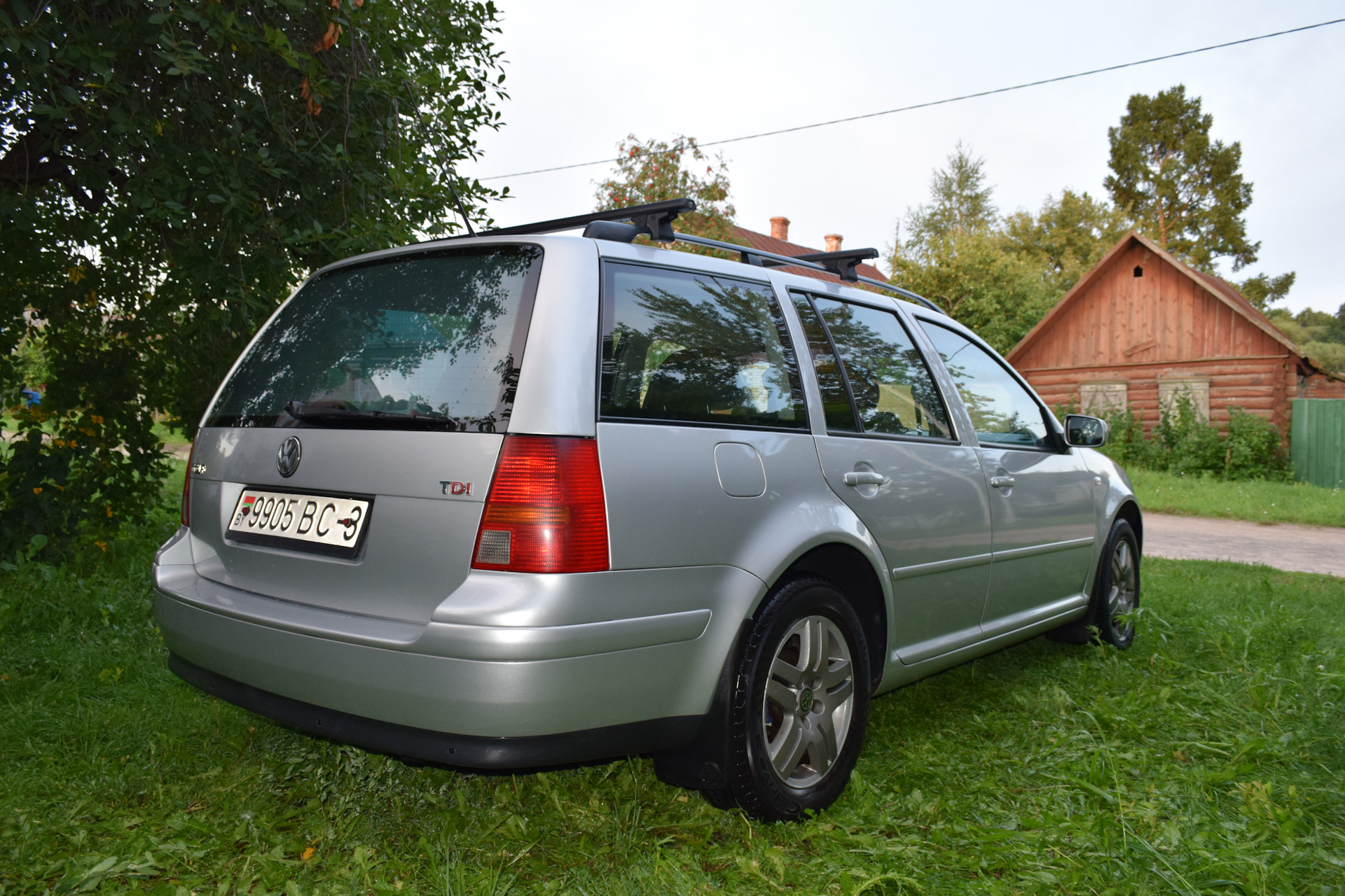

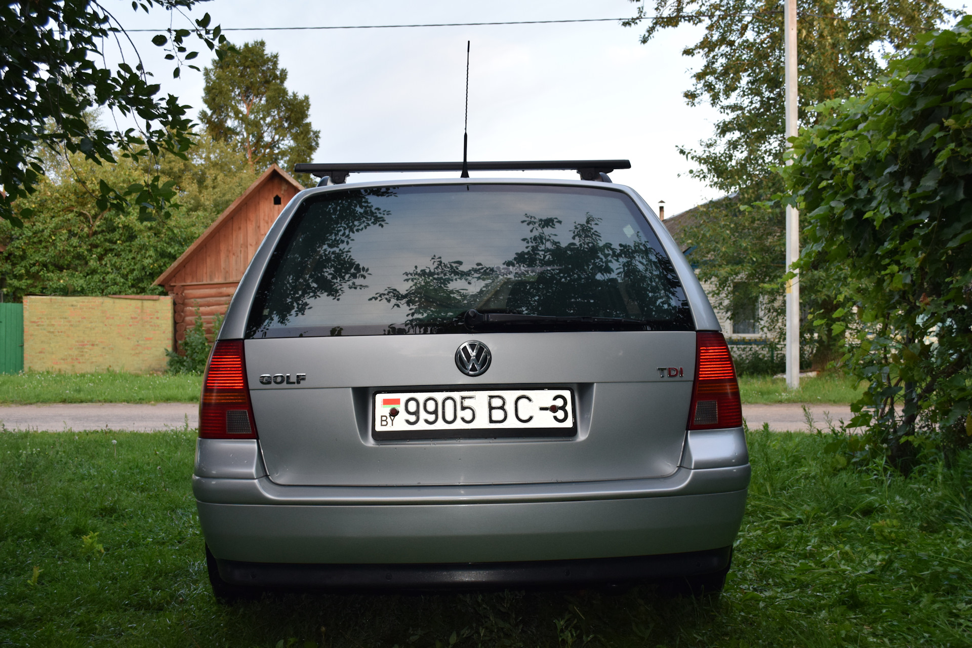

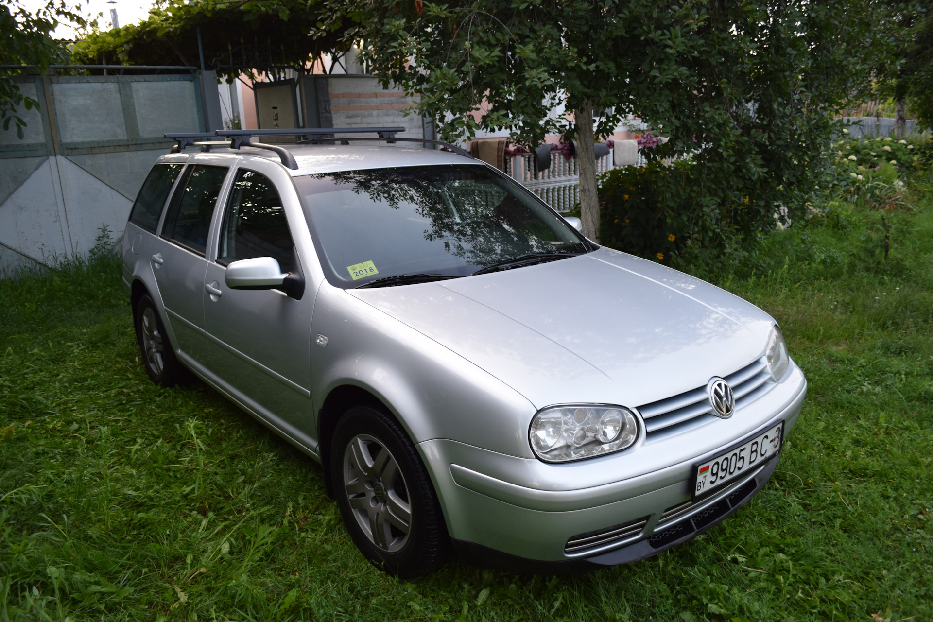

Всегда нравилась редкая оригинальная задняя юбка под парктроник и в прошлом году, когда после ДТП подкрашивал машину, нашёл бампер с оригинальным парктроником. Собирать заводской комплект не стал (может быть когда-нибудь), меня, в принципе, устраивает как работает самый обыкновенный китайский, который ранее стоял в старом бампере. Датчики переставил в новую б/у юбку (вынял датчики из пластмассового корпуса, покрасил черной матовой краской, зафиксировал положение при помощи термоклея и окончательно закрепил-загерметизировал силиконовым герметиком). Номер задней юбки под парктроник для универсала (без выреза под выхлопную) 1J9 807 521 DB41.

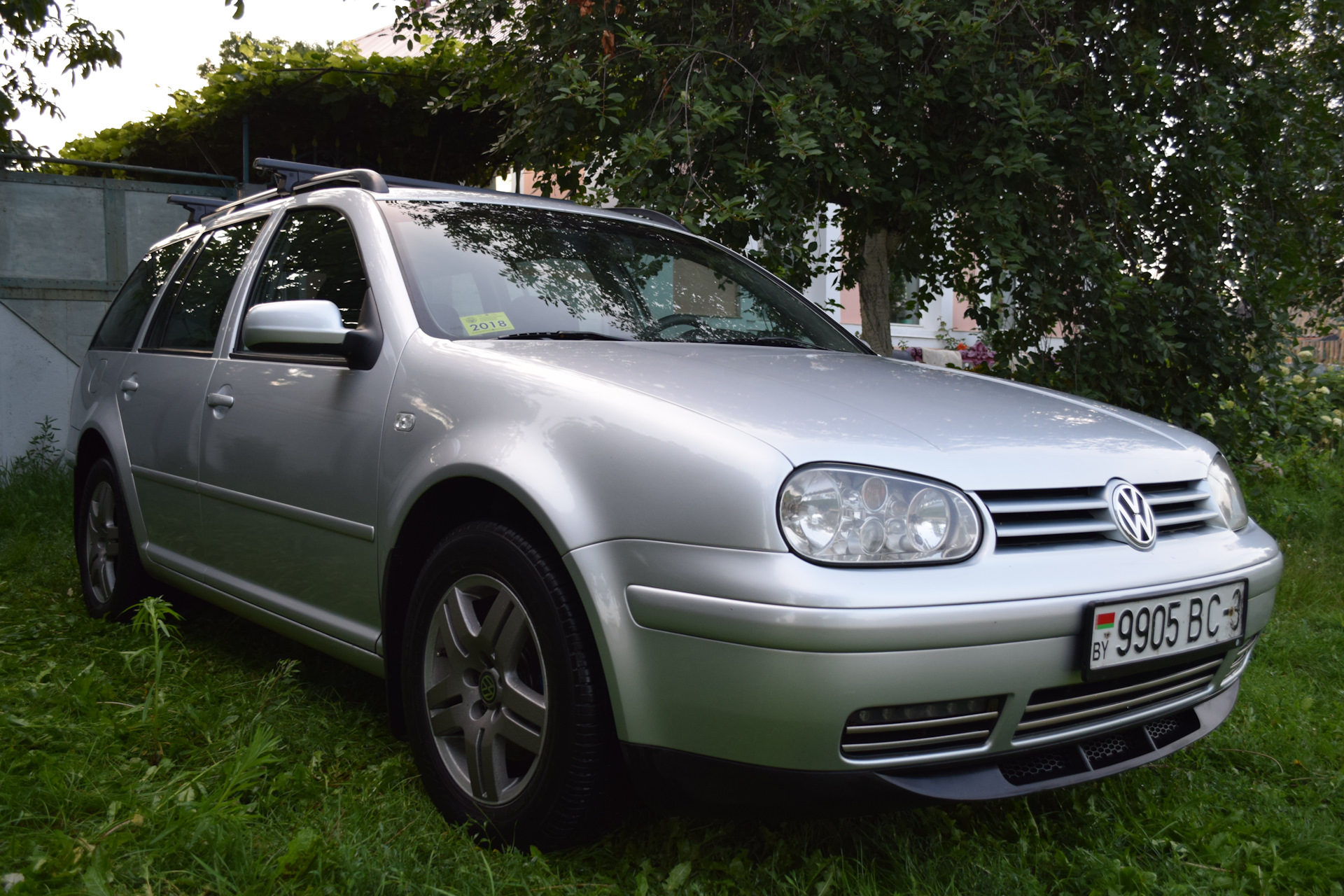

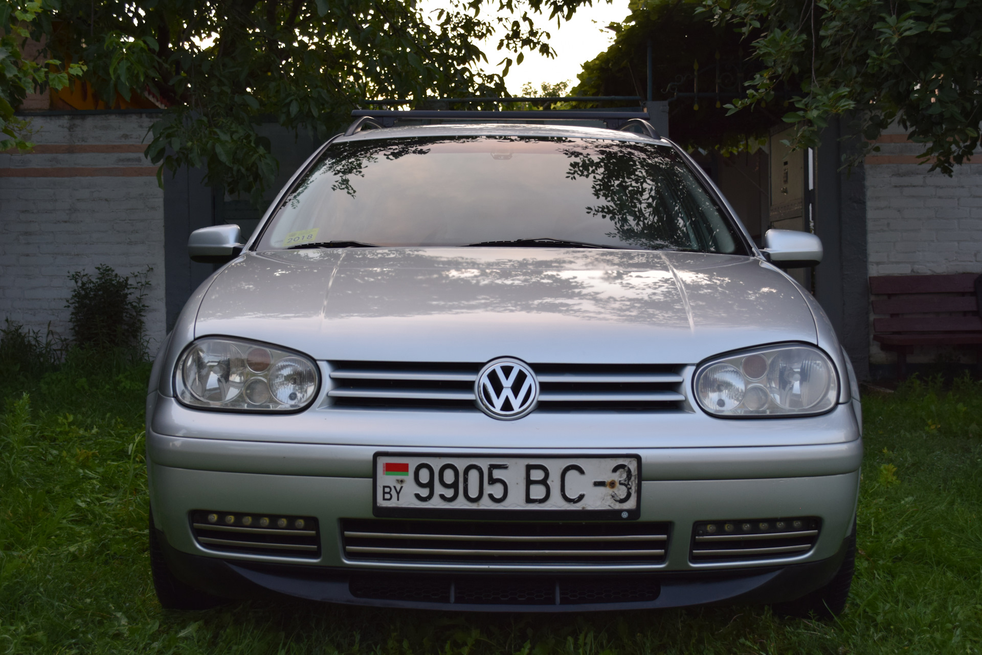

Хотелось и на перед что-нибудь интересней. По адекватной цене попался бампер (с поврежденными креплениями к крыльями и юбке) с юбкой, которую называют: от 25 версии, 25th anniversary, джом, joom, юбилейная и т. д. Эта юбка (в идеале) предназначена под покраску, т. к. покрытие у неё гладкое, а не рельефное, как на обыкновенной. С пары-тройки метров не заметно, что бы освежить дунул чёрным матом. После бампер с моей юбкой, которая осталась после ДТП, был продан в те же деньги.
Так же были установлены: рейлинги оригинал Гольф4-Пассат б5 универсал;
б/у брызговики задние 1J0 075 101A (у меня старого образца с эмблемой, которую пыльнул из баллончика черным матом) и передние 1J0 075 101A; заглушка буксировочной петли 1J0 803 663 B41; оригинальная номерная рамка VW (пока только перед, т. к. надеялся что в комплекте две придут) 000 071 800 B 041 и демпферная шайба самоклеящаяся под рамку номера (2 в комплекте) KEA 075 004. Вроде все пока.

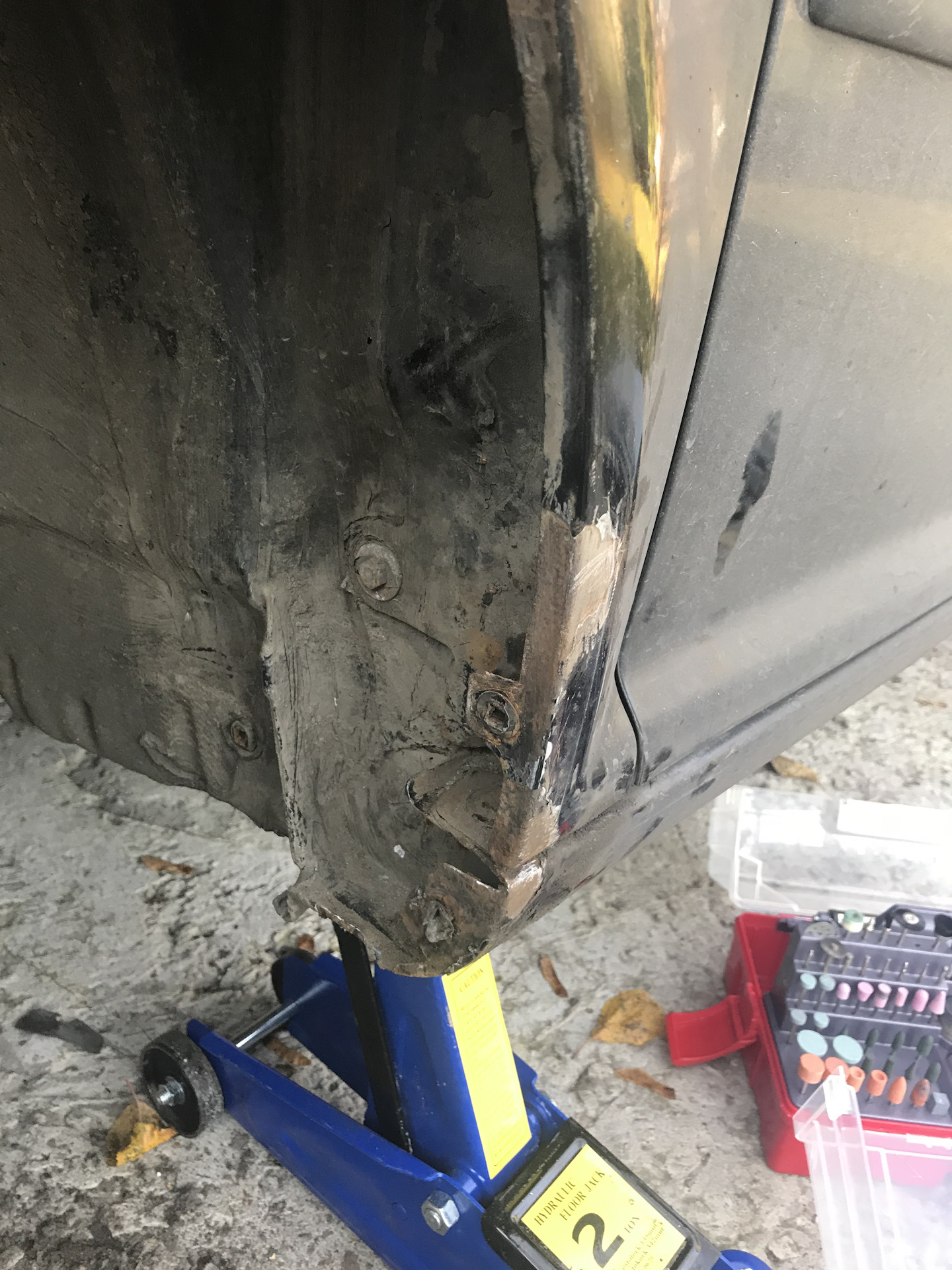

Там надо было ухаживать ещё давным давно. У меня все внутри обработано, срезан нижний буртик порога и где трет брызговик, наклеена бронепленка. Чисто, сухо и ни какой ржавчины))

Я, после замены крыльев, ставить ничего больше не буду, стоял оригинал, кстати, не у меня одного так, даже не морочился бы этим, под брызговиками было не видно ничего, увидел у Димона Ремнева, когда ему крыло меняли, каких бед оригинальные брызговики наделали, глянул у себя и охренел.
Ну такое. мне из за порогов проблемно туда вообще залесть.
Djush
Полностью поддерживаю.
