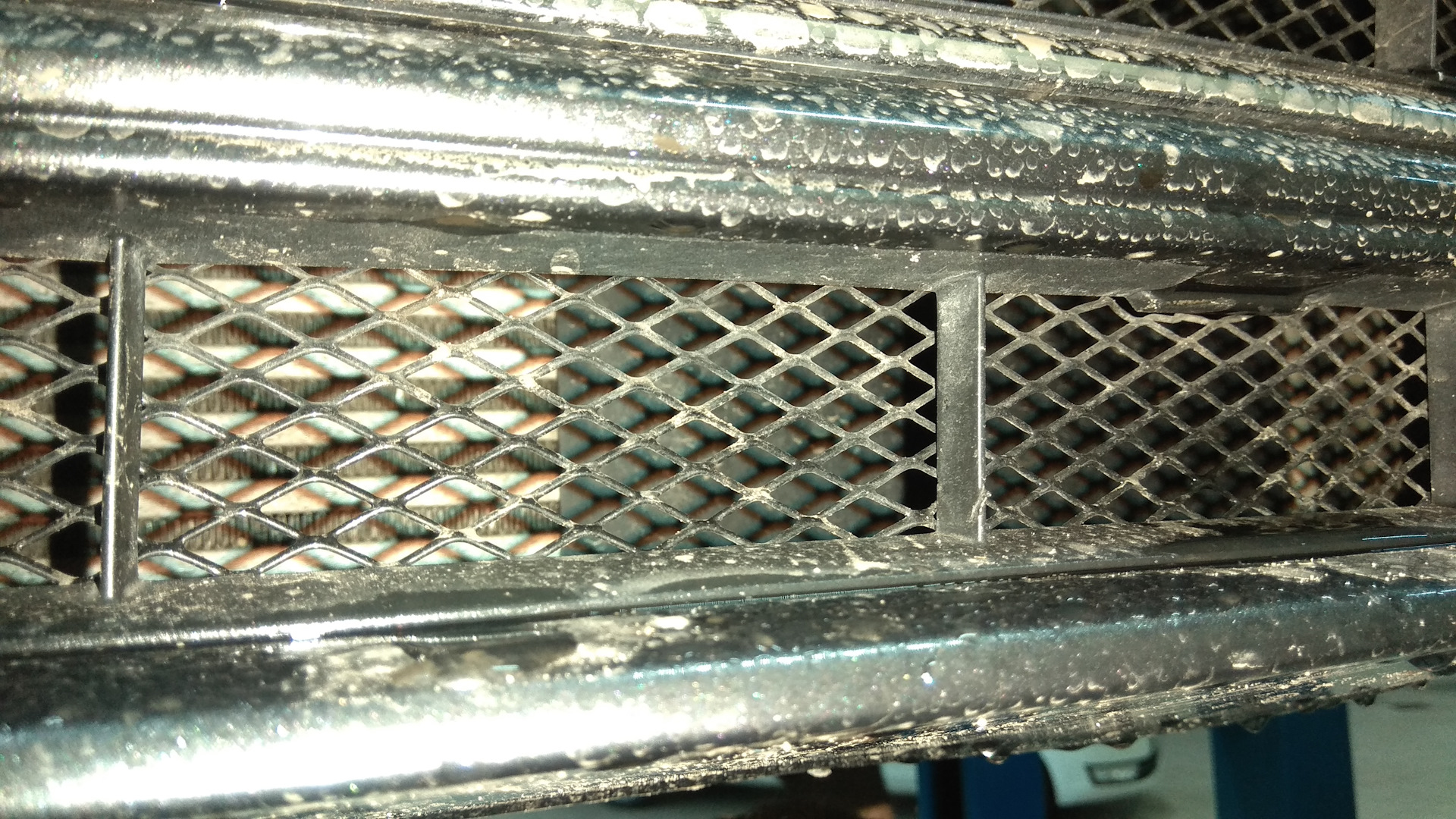

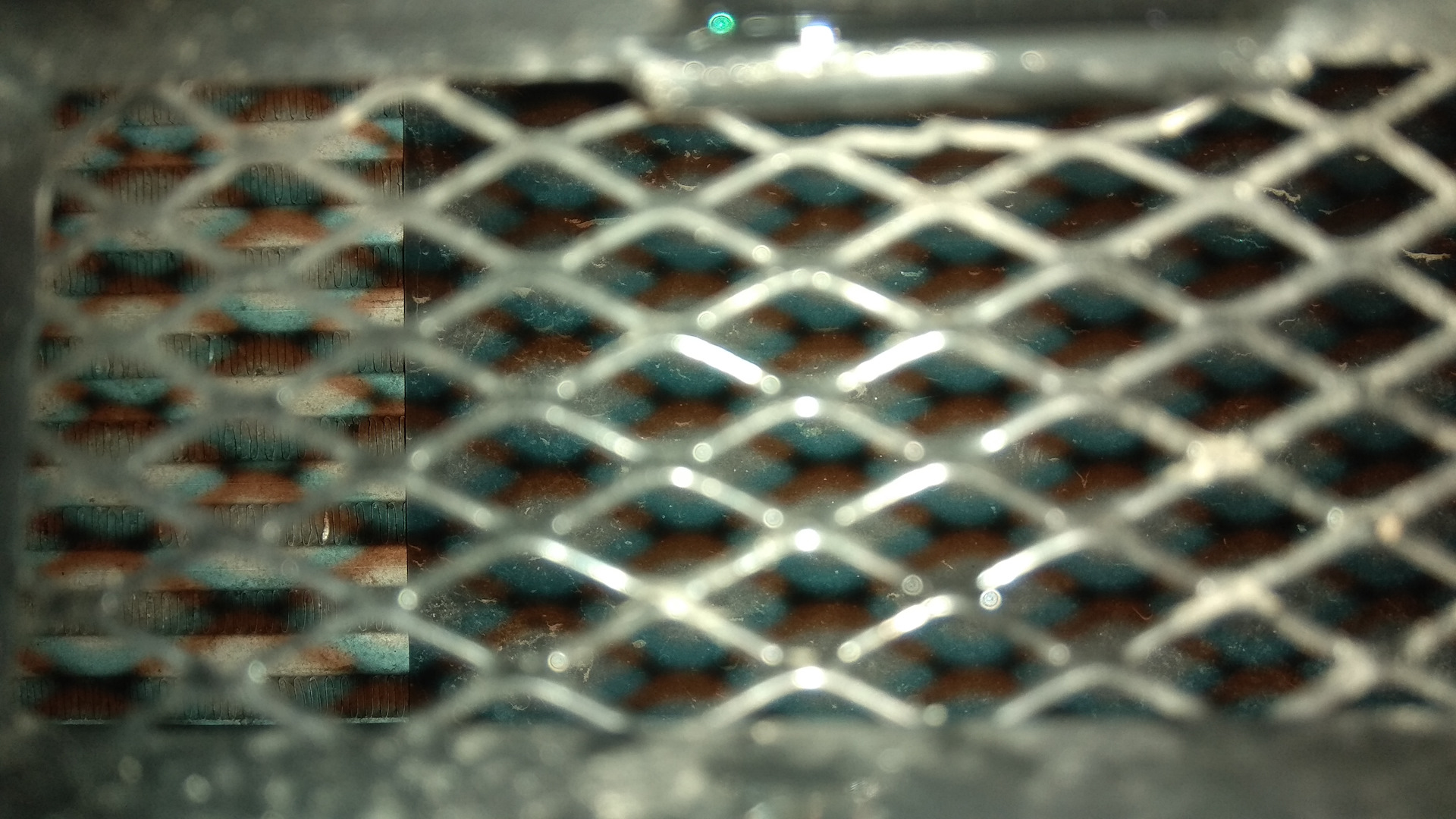

Далее несколько фото процесса установки.
Самое неудобное и затратное по времени — это скинуть бампер, так как для этого понадобится откручивать оба передних колеса и вывешивать машину на козлы/домкраты.
Можно, конечно, и не снимать, а просто вывернуть поочерёдно в крайние положения, но как по мне это куда большее мучение.
Хороший видеоманул по снятию бампера на B8.5 — youtube.
Когда бампер скинут, перед нами предстаёт вот такая картина:
Далее дело за малым, вкинуть новый кулер на штатные крепления.
Единственный момент о котором почему-то никто не упоминает — придётся упразднить направляйки воздушного потока, 3.0 bitdi кулер в них не проходит.
Как итог — стабильные +12-15 градусов к улице при тапке в пол, что на мой взгляд отличный результат.
Машина стала всепогодной и даже в жару можно смело дубасить не теряя при этом угла.
