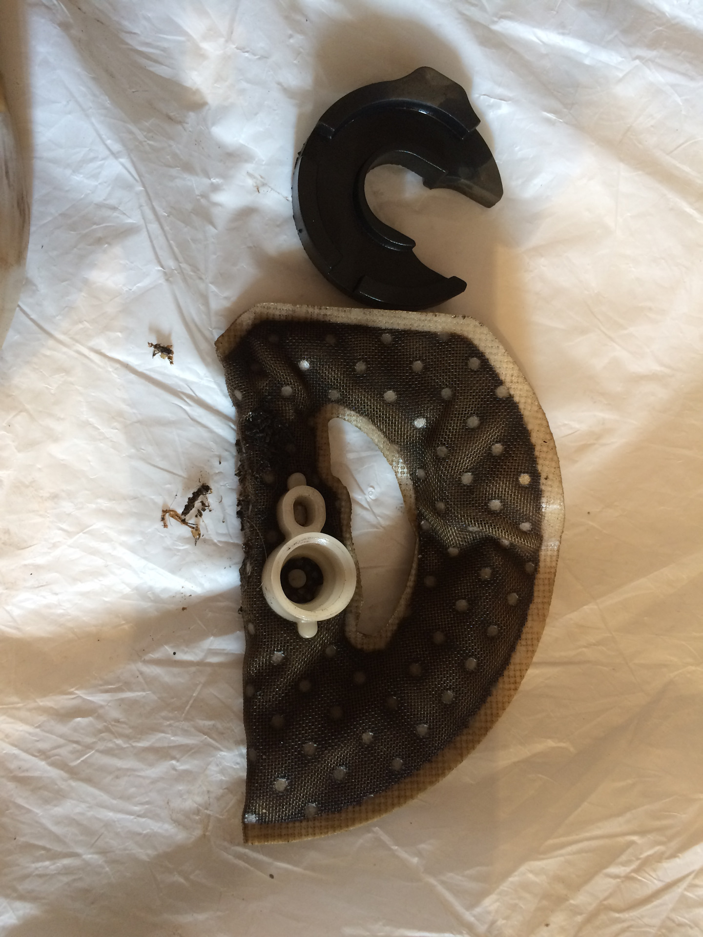

Думаю моторчик сдох по причине забившего грязя в фильтрах тонкой и грубой очистки, работал моторчик с назгрузкой и ещё работала всухую и сдох а фильтр тонкой очистки свободно выдувалась и значит она исправная была.
У нового моторчика отпилив вверх контактов пластмассу т.к она мешала я поставил на место моторчик в новый фильтр тонкой очистки DEKO за 2000р. И одел на новый моторчик Bosch 0580454145 фильтр грубой очистки (оригинал) за 280р. Собрал бензонасос и поставил в бак и щас радует меня машина.
