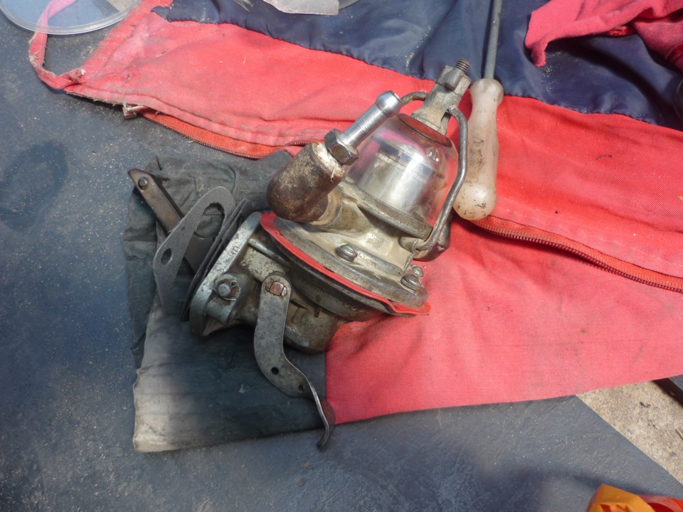

Дело было так. Порвалась мембрана насоса и половина бензина не доходя до карбюратора лилась прямиком в масло движка, учеличивая расход, а главное разжижая масло и создавая взрывоопасную ситуацию. Мембрана подошла от другого насоса, просечками пробил новые отверстия и собрал уже отмытый насос.

Знакомая тема — поставил новую прокладку от аналогичного бензонасоса. Черную резиновую.
Но тоже нужно прибарахлиться — высечки нет, и прокладки под переделку тоже нет.
С какого насоса подошла мембрана ?
сейчас не помню, упаковка где-то в гараже. Найду отпишусь. Подбирал в газовском магазине, из ремкомплекта подошла только мембрана.
Понял. Отпишись не забудь.
Договорились
Georgiy2
Ремкомплект от газ 24-10. А так можно и с другого подобрать и самому отверстия сделать.
Спасибо, буду иметь в виду.
С любого ГАЗовского или ЗИЛовского бензонасоса. Понятие подходит- относительное. Они размером в любом раскладе больше.
