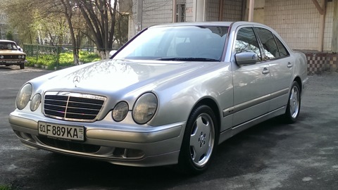

Очень неприятный подарок преподнес мне мерин на новый год.
31-го декабря ехал спокойно домой, остановился на светофоре и еле тронулся… Пропала тяга, машина начала дергаться и так же стали плавать обороты. Через метров 100 педаль газа совсем отказала, обороты упали, мотор начал троить и машина заглохла. Через минут 5-10 решил попробовать завести и завелась с полпинка и проблемы как и не было, но проехав около 1 км все повторилось. Стало было слышно как начал периодически жужжать бензонасос и одновременно с этим жужжанием плавали обороты, еле до дома доехал блин. 2-го января утром решил прокатиться и проверить вылезет ли данная проблема опять. Завелась как обычно с пол оборота, катался недалеко от дома около 40-ка минут без проблем и опять такая же хрень. И вот прошли праздники и выходные я и начал думать как ехать до сервиса (около 20-ти км.) и как не странно доехал без этого дерганья. Обороты не плавали и педаль газа отзывалась.
После диагностики ошибку показал расходометр (раньше тоже показывал но мне просто сбрасывали ошибку и все, т.к. ничего не беспокоило) Сразу под замену.
Так же был заменен бензонасос и топливный фильтр. Бензонасос оказывается был реставрированный и грелся…
После замены работает все отлично) но замена этих деталей обошлась очень дорого((
